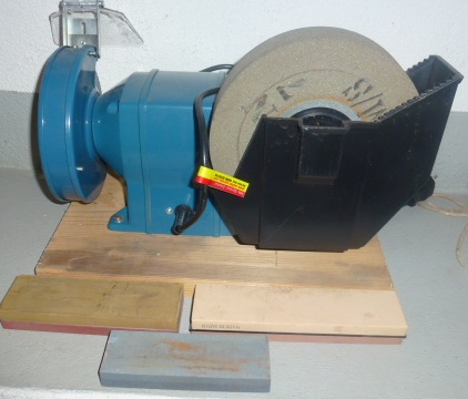

Ich benutze das hier. Ein Trocken-/Nassschleifer von Aldi fürs Grobste und dann Wassersteine250/400 1000/3000 und 1000/6000. Ich bin noch Anfänger, aber bis jetzt hat das gut funktioniert. D.h. Ich konnte Papier schneiden und miene Haare rasieren. Trocken schleife ich nie. Nicht einmal von Hand. Einzig beim Ausschneiden einer Messerklinge aus einem Sägeblatt habe ich Elektrowerkzeug benutzt.

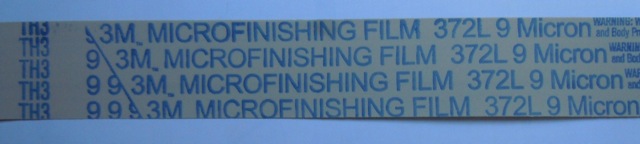

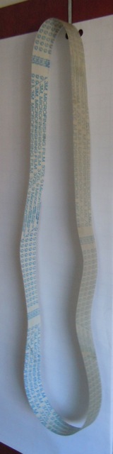

Sorry ich habe gelogen es sind 9 Micron entspricht ca. 1200 KörnungSilberwolke hat geschrieben:@Holzbieger
.... aber was ist ein 6 Micron Band?
3M Mircrofinishing Film, das Zeug ist so fein man spürt keinerlei Rauigkeit. Gut der Messermacher von dem ich es bekommen habe ist aus New Jersey. Ich habe mich noch nicht darum gekümmert ob und wo es diese Bänder in D auch zu kaufen gibt. (Kostet in den USA 4,95$ pro Band)
Die US Bänder haben leider nur eine Länge von 72" (1828 mm), ich muss meinen Bandschleifer immer geringfügig umbauen (Dauert 2 Minuten) bevor ich es verwenden kann, meiner ist auf 2000 mm Bandlänge ausgelegt.
Da aber ein Bild mehr als 1000 Worte spricht hier 2000 Worte.
Ich hoffe dies hilft.
Roland
