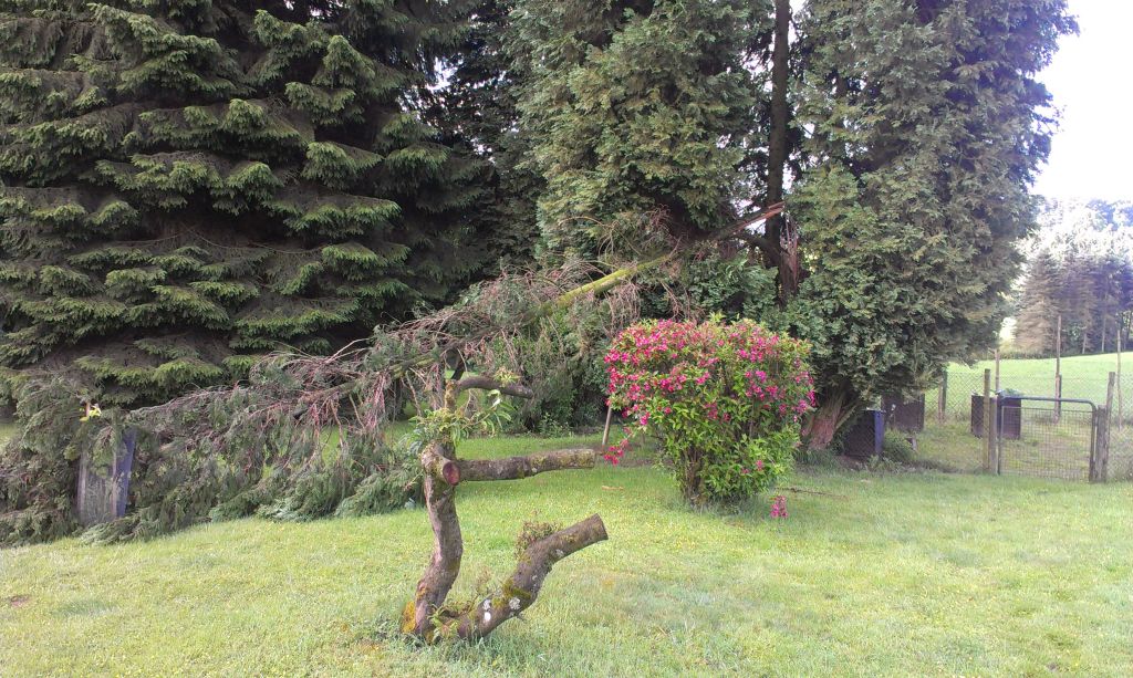

Bei mir zu Hause ist heute Nacht eine umgefallen:
Oder kann von euch einer Thuja gebrauchen zum drechseln oder schnitzen oder was auch immer?

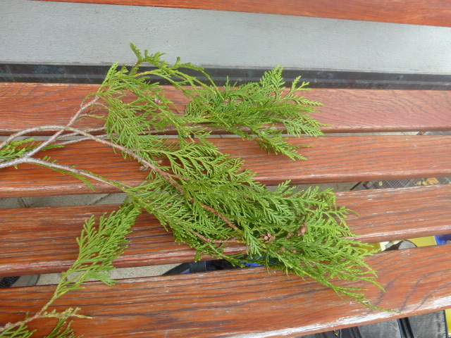

Ob das eine Thuja ist oder nicht seht ihr wenn das Licht angeht..., will meinen diese Viecher sind sehr schwer zu unterscheiden. Das könnte auch ein Wachholder sein , oder sonst was .
Ich würde mir den mal ganz genau ansehen und gute Fotos von Rinde , Holz und Zweigen machen .

Liefer ich heute abend nach. Aber Wacholder ist es nicht glaub ich. Hab zumindest noch nie Wacholder Beeren dran gesehen.
EDIT: Hab gerade mal ein bißchen gegoogelt. Am ehesten sieht es nach Scheinzypresse aus. Zumindest sehen die Früchte schwer danach aus.

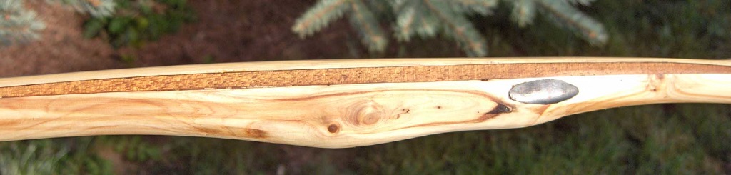

ich habe einen Wacholder mit Bambus und der ist ganz schön flott und angenehm zu ziehen. Thuja habe ich auch noch einen Stave liegen. Da kommt auch mal Bambus drauf.
Gruss Gerhard
lieber ein .. haben und nicht brauchen, als ein .. brauchen und nicht haben
Squid (✝)
Beiträge: 9789
Re: Kann man Thuja eigentlich für irgendwas gebrauchen?
Beitrag von Squid (✝) »
Sehr schöne Struktur und Maserung!
