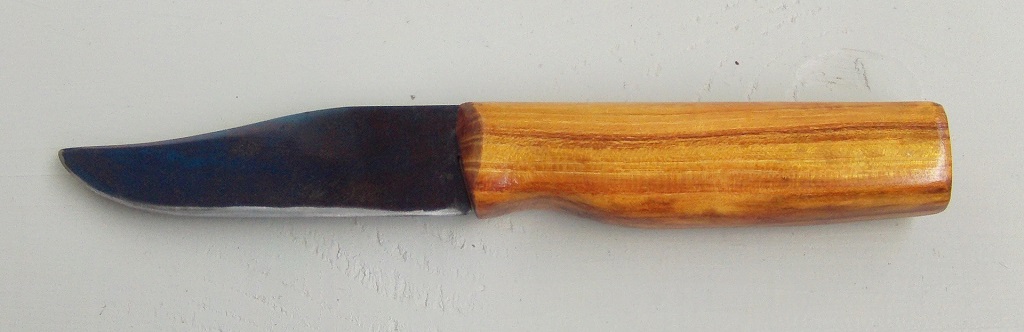

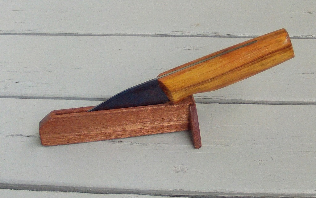

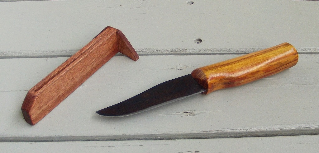

Servus,
Nachdem ich mein erstes Messer nun gebaut (und verschenkt) habe stell ich hier mal ein paar Bilder davon rein ;-)
Das war nämlich Gervase versprochen. (Nochmal vielen Dank für das Osage!)
Ein paar Daten:
Klingenlänge/höhe/dicke: 100/25/2,3
Klingenstahl: 1.2510 gehärtet und bei 250° angelassen. (Das gibt ne schöne Blaufärbung -> die ich dann auch gleich auf dem Stahl belassen habe...)
Griffmaße: 110x20x25
Griffmaterial: Osage + Sipo (Mittellage) am Stahl verklebt. Danach geölt und 4x lackiert.
Messerblock: Sipo (geölt und lackiert)
Genug der Worte.
Bilder:
Für Kritik bin ich immer offen - wenn ihr was dazu zu sagen habt... ;)
Es grüßt
Der Stift

Hallo
Glückwunsch zum Messer-Einstand!
Sieht schön rustikal und gebrauchsfähig aus.
Aber eine Frage habe ich dennoch: wie hast du die Anlasstemperatur ein/festgestellt?
Ich weiß natürlich nicht wie stark deine Legierungselemente die Anlassfarbe beeinflussen, aber Blau hört sich nach mehr als 250°C an.
Gruß Rizzar

naja, im Backofen geht auch Blau bei 180°
Es kommt da auch noch auf die Anlaßzeit an...

Holzbieger
Beiträge: 1091
Re: Geburtstags-Messer
Beitrag von Holzbieger »
Anlaßfarben sind nicht nur von der Zeit abhängig sondern auch noch von den Legierungsbestandteilen, chrom-/ nickelreiche stähle oxydieren wesentlich schwächer als chrom-/nickelarme. Und die Anlaßfarbe ist ja nichts anderes als eine Oxidschicht auf der Oberfläche, je dicker je dunkler.
Aus dem Bauch heraus würde ich auch sagen zu hoch angelassen, aber Backöfen sind eh nicht genau genug geregelt. So sagt die Farbe eher nichts. Ritzt die Klinge noch Glas oder greift eine Feile nicht mehr richtig? Dann wäre die Klinge noch hart genug.
Nettes Messer, zwar nicht mein Stil. Dafür selbst gemacht und das zählt mehr als mein Geschmack.

Wilfrid (✝)
Beiträge: 6165
Beitrag von Wilfrid (✝) »
Die Stahlsorte steht oben, das Zeug ist selbst weichgeglüht noch fest enug für ein Messer
Einfach mal nach 1.2510 googlen, Datenblätter stehen im Netz
Wilfrid hat geschrieben:Die Stahlsorte steht oben, das Zeug ist selbst weichgeglüht noch fest genug für ein Messer
Nun das würde ich so nicht unterschreiben wollen. Die Lieferfestigkeit von 1.2510 ist 230 HB (weichgeglüht) das ist ziemlich weich und entspricht so 20 bis 21 HRC, für ein Buttermesser reicht das sicher. Für alle anderen Schnittgüter bist Du dann wohl ständig am nachschärfen.
Die Anlaßkurve ergibt zwischen 220 C (strohgelb) und 300 C (kornblumenblau) immerhin einen Härteabfall von 62 HRC auf ca. 58 HRC. Beides sicher noch hart genug, das kann aber schon den Unterschied zwischen häufig und weniger häufig nachschärfen ausmachen.
Beitrag von Stift »
Da das Messer ja noch nicht viel in Gebrauch war kann ich nicht sagen wie oft man da nachschleifen muss.
Ich hab aber heute ein kleines Probestück auf gleiche weise gehärtet und angelassen. Morgen mach ich evtl. einen Härtetest. (zum Glas ritzen reicht es aber noch... daher sollte es noch hart genug sein).
Falls ich zum Härte messen komme stelle ich das Ergebnis hier noch rein.

Beitrag von Stift »
Kleiner Nachtrag: (war heute beim Härteprüfen :) )
Direkt nach dem Härten: 63 HRC
nach Anlassen (180°C -> 20min): 62HRC
nach Anlassen (250° -> 1,5h): 59HRC

Beitrag von Rizzar »
Hört sich ja gut an.
Ich habe auf dem Datenblatt gelesen, dass Anlassdauer für 1.2510 min 2h betragen soll (und je nach Querschnitt), ob das bei so geringem Querschnitt einen großen Unterschied macht wäre zu testen.
Wie gesagt, war lediglich durch die Verschiebung der Anlassfarben desorientiert, aber das hat sich ja bereits geklärt.
