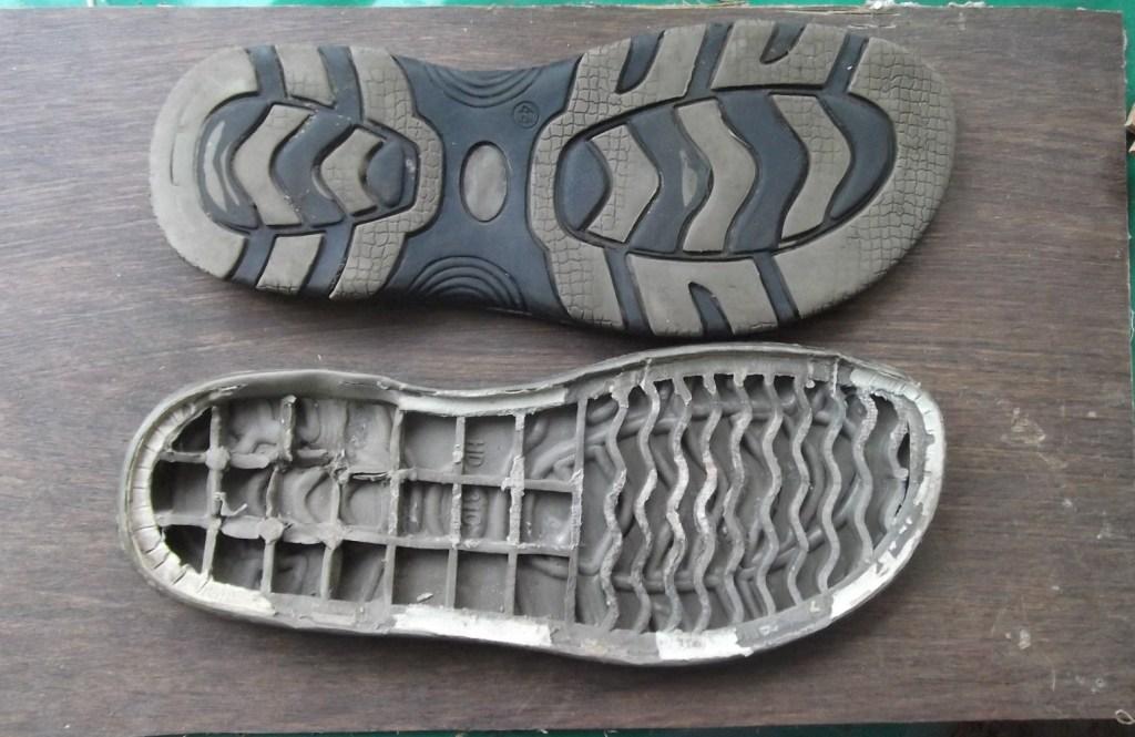

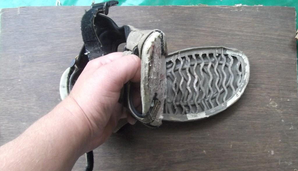

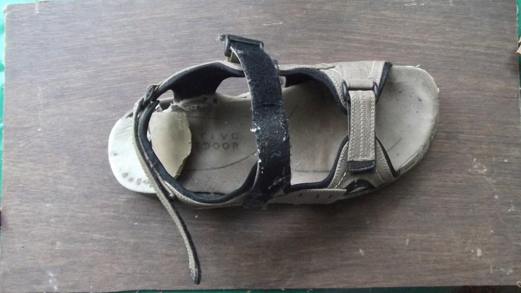

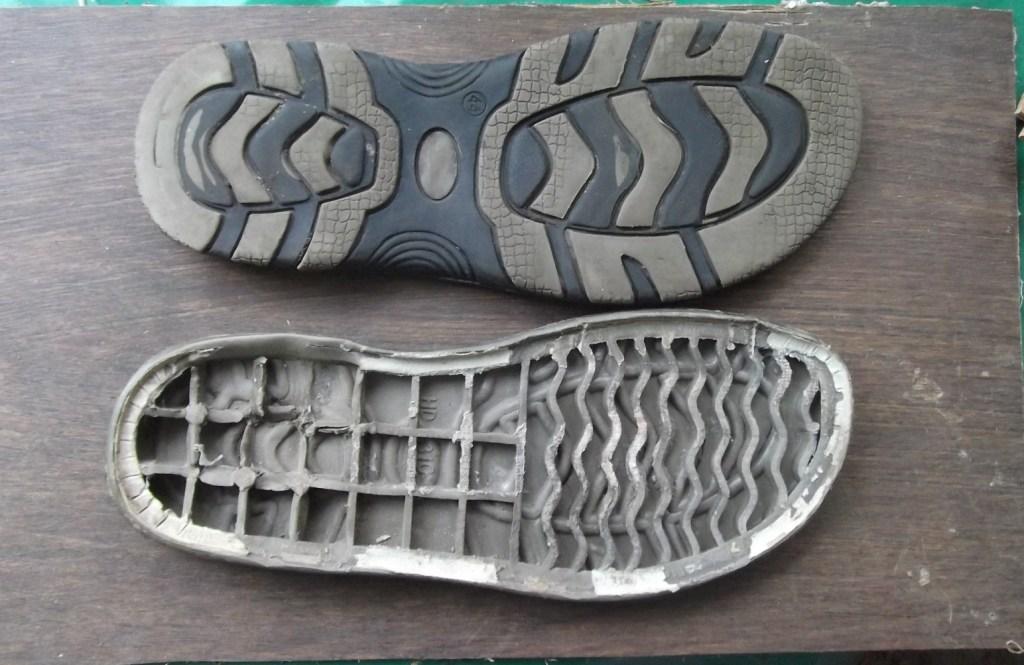

...der "Sohlenspender"...
...das abgelatschte Obergerüst <br />wird entfernt...
wird entfernt...
...Nakkich gemacht...<br />Auf der Laufsohle ist noch <br />ausreichend Profil...

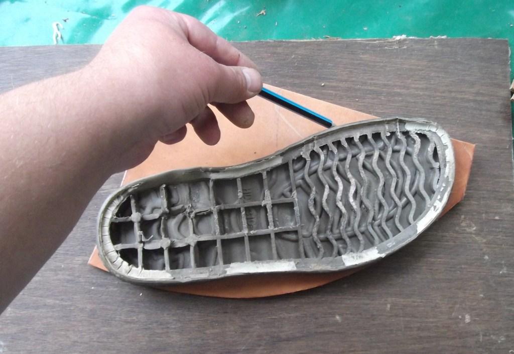

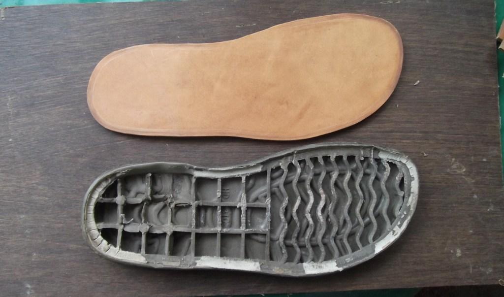

Auf dem Lederstück wird der Umriss<br />angezeichnet und ausgeschnitten...

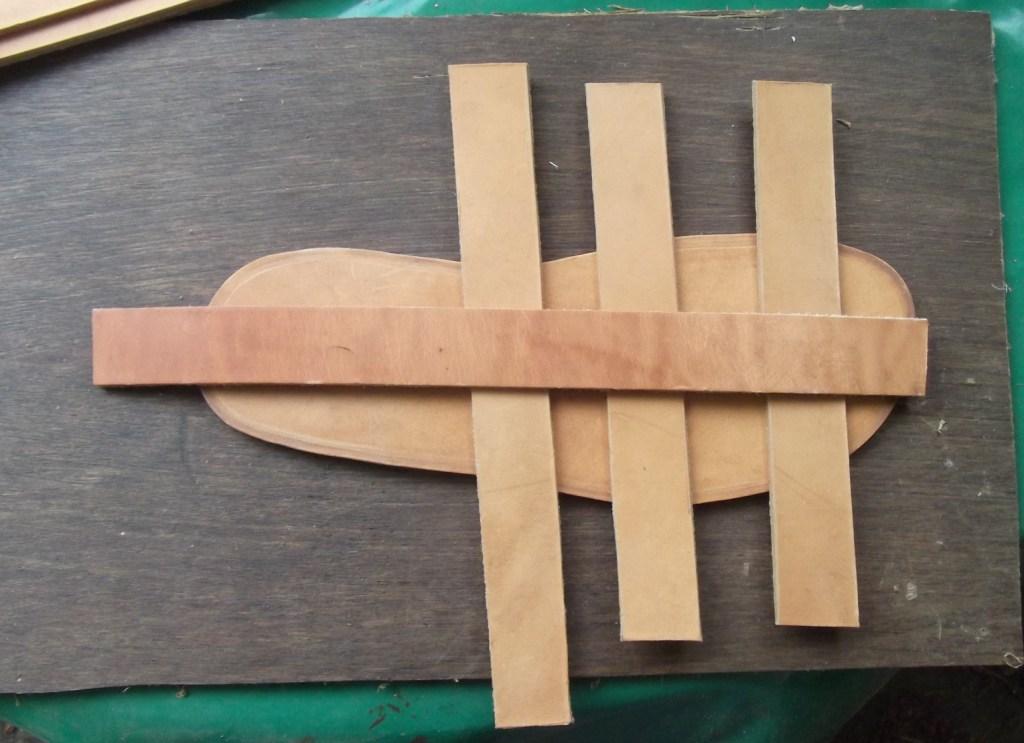

...dann die Lederriemen für das spätere<br />Obergerüst zugeschnitten und passend<br />abgelängt...<br />Hier empfiehlt es sich, die Länge direkt <br />durch anlegen am Fuß zu ermitteln...
abgelängt...

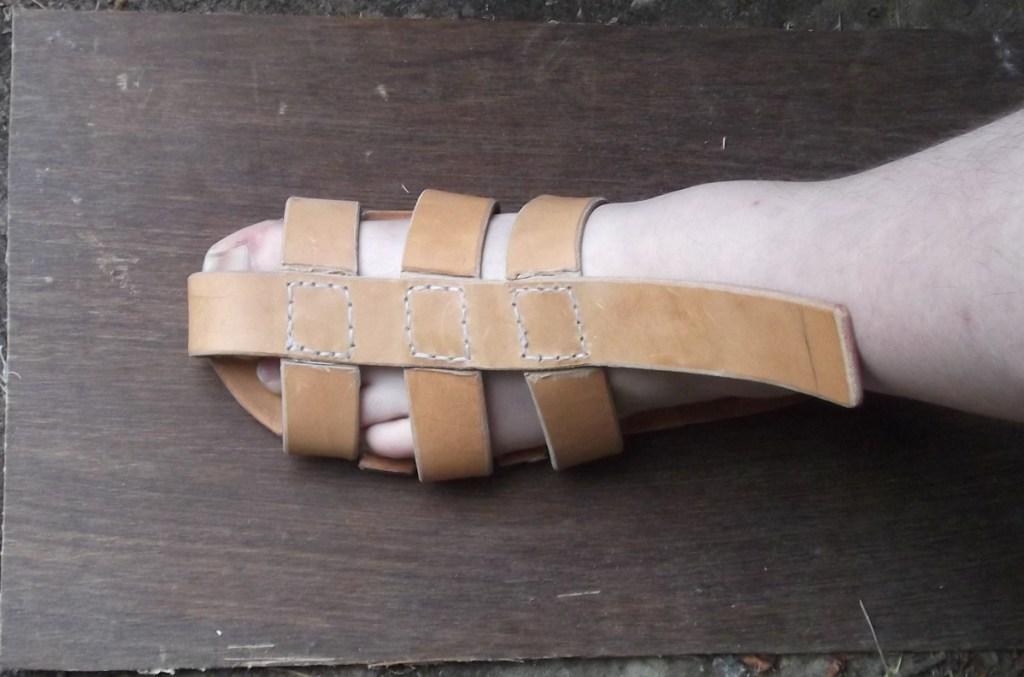

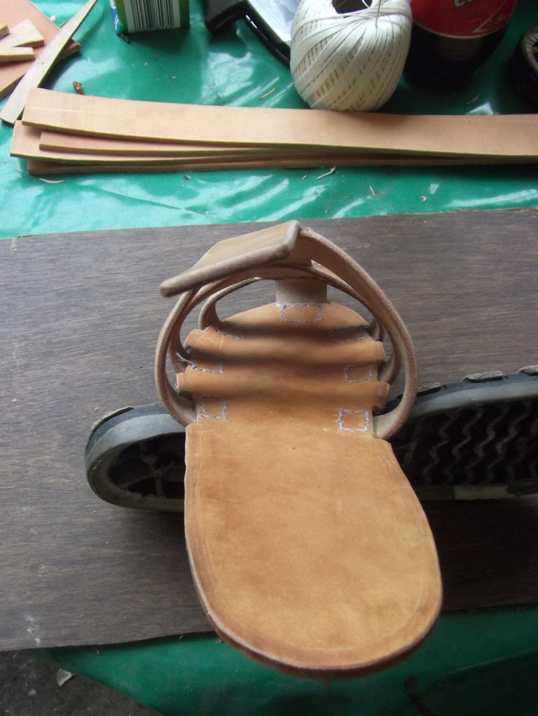

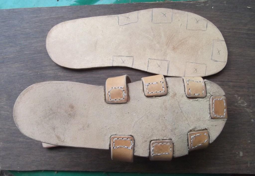

Der Sitz und die Nahtstellen werden <br />auf der Unterseite des Fußbetts angezeichnet.<br />Ist das Ledermaterial ausreichend stark,<br />kann man die Auflageflächen der Riemen<br />im Fußbett versenken, so daß man <br />dort wieder eine einigermaßen<br />glatte Fläche kriegt...<br />Das Fußbett wird an den Rändern <br />eingekerbt, damit die Riemen<br />später nicht an den Sohlenrändern<br />&quot;herausquellen&quot;...
"herausquellen"...
Die Riemen werden nun nach einer <br />nochmaligen Sitzkontrolle gebohrt / geahlt<br />und miteinander und anschließend <br />nach einer weiteren Sitzkontrolle <br />mit dem Fußbett vernäht...

die Übergänge der Naht im Bild über
hätte ich etwas angeschrägt (dünn auslaufen lassen und auch kleben) um einen "fliessenderen Übergang zu bekommen. Harte Kanten erhöhen die Bruchgefahr an den Stellen. Verstanden?
Harald

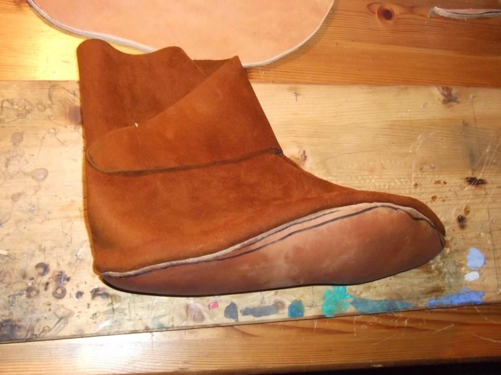

Also denn, Art Haithabu Wendeschuh(e), hohe Ausführung, Typ 10, nach Anleitung(en)...
http://kauppias-matkalla.de/index.php/b ... hte-schuhe
http://www.google.de/url?sa=t&rct=j&q=& ... ms&cad=rja
Material Sohle : 5 mm Sattelleder
" Oberleder : 2mm Rinds-Spaltleder, vegetabil gegerbt
Garn : Schuster / Sattlerleinengarn, schwarz, gewachst

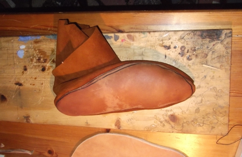

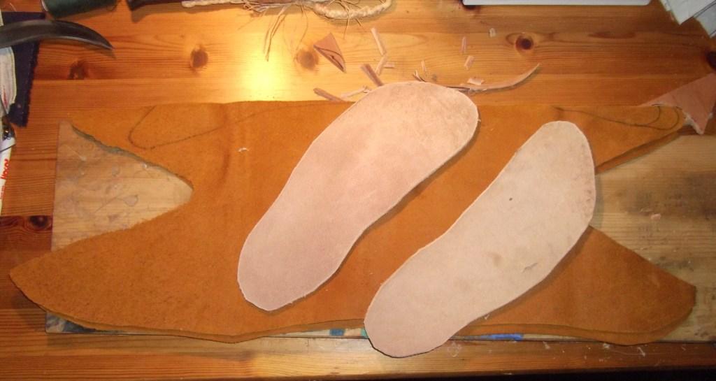

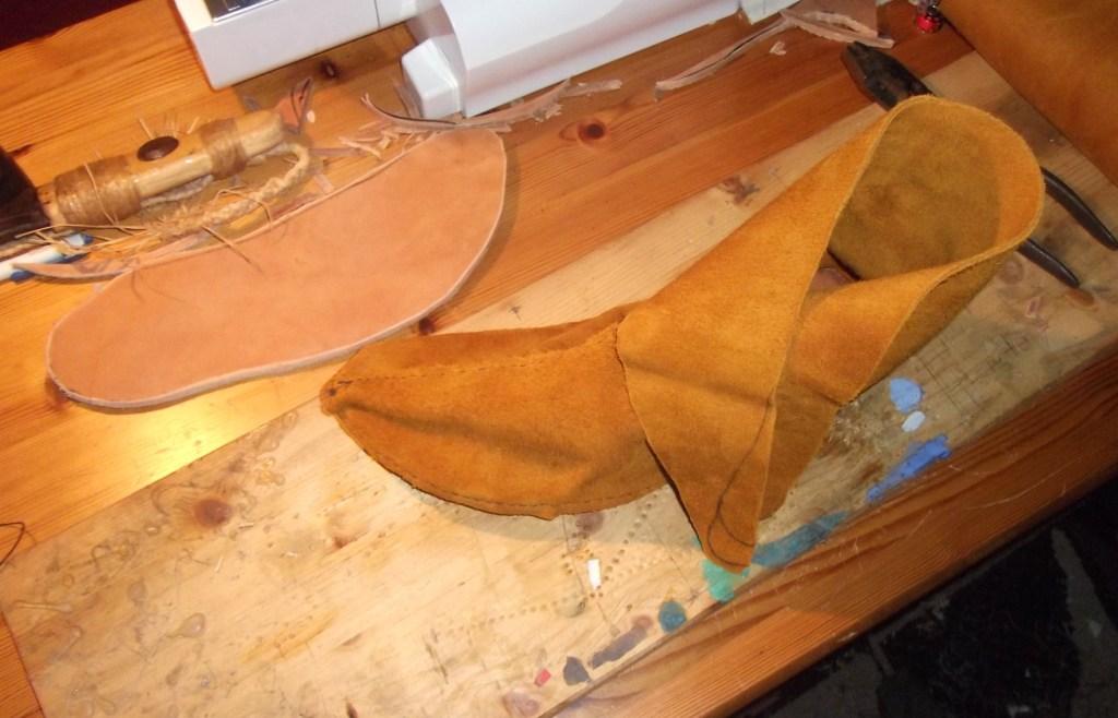

Erstmal die Sohlen u. d. <br />Oberleder ausschnitzen...

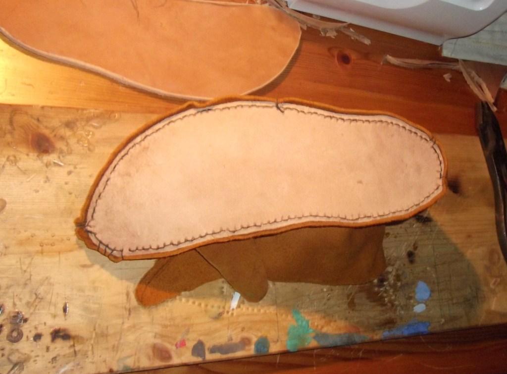

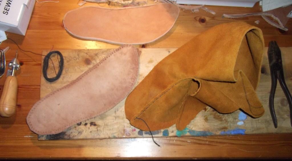

...anschließend alles vorstechen u.<br />das Oberleder aufliegend vernähen...
...dann das Oberleder an die Sohle<br />sticheln.
sticheln.

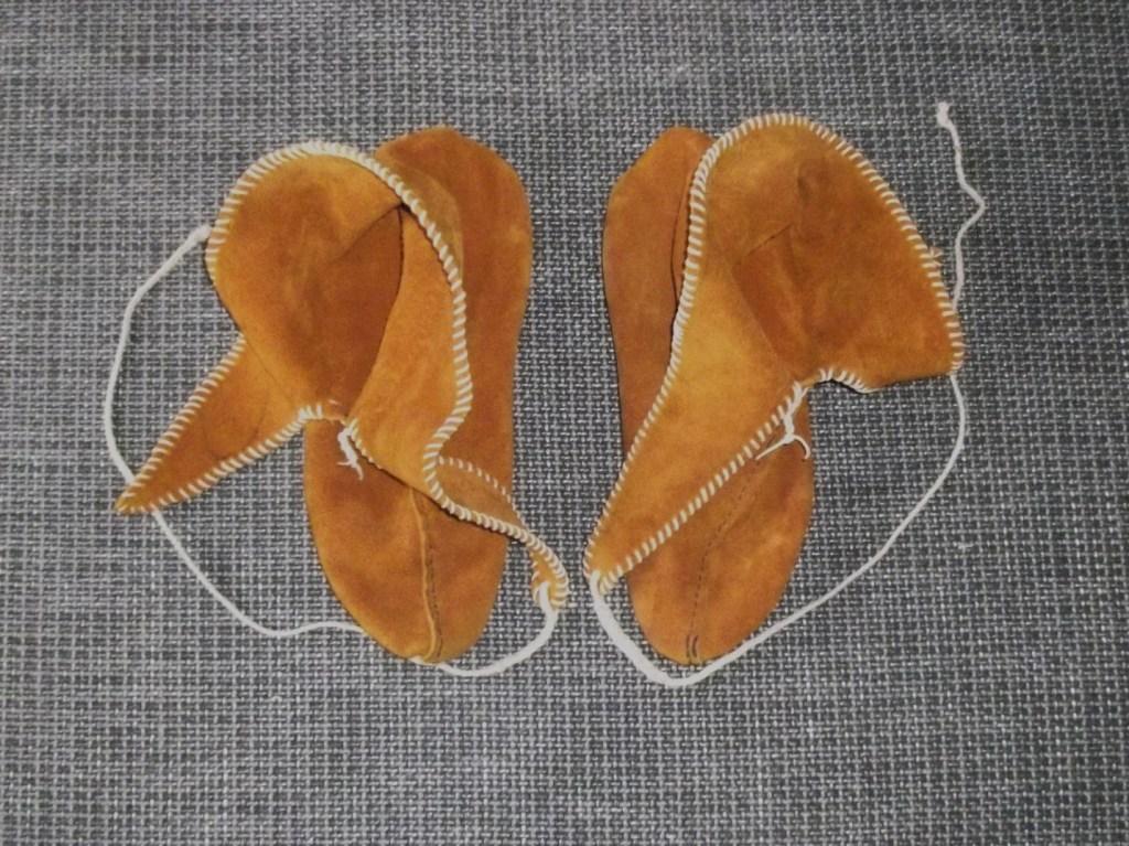

&quot;Klar zur Wende...!!??!!&quot;
"Klar zur Wende...!!??!!"
&quot;Ree...!!&quot;
"Ree...!!"

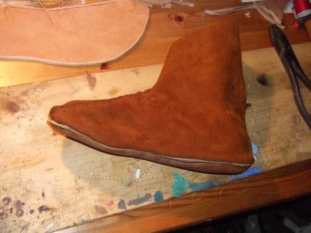

Na bitte, geht doch...<br />Allerdings nicht ohne Nassmachen...
Also, den Schuh meine ich... ;-)
Morgen ist der linke dran...
Ist übrigens ne´ ganz schöne Arbeit, so eine 5mm Sohle per Hand vorzustechen und
das Wenden ist auch nicht gerade ohne... ;) :D :D

Sehr hübsch, gefällt mir. Habe meiner Freundin auch so welche gemacht, auch komplett und zum wenden. Das Wenden hat MICH nassgemacht, so wie ich da geschwitzt hat. Sie hat einfach zu kleine Füße. :D
Der Fehler dabei: eigentlich gehört die Hälfte des Oberleders nicht dran. Das wird erst nach dem Wenden angenäht. :D

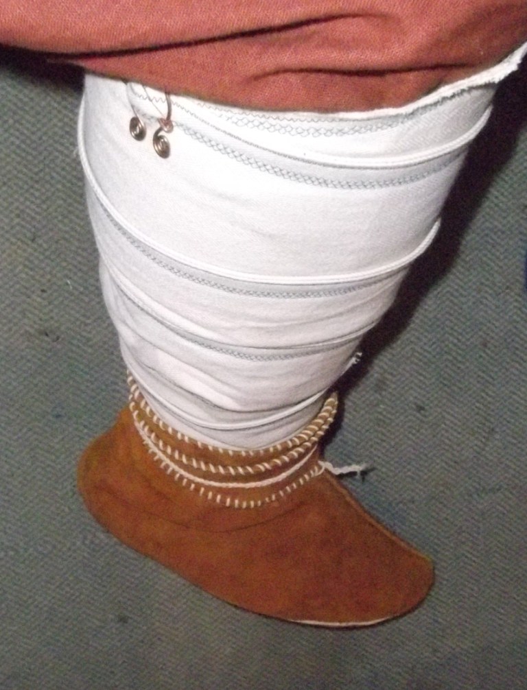

...fertig &quot;verziert&quot;...
...fertig "verziert"...
...und so sieht das am Fuß aus...
etb
