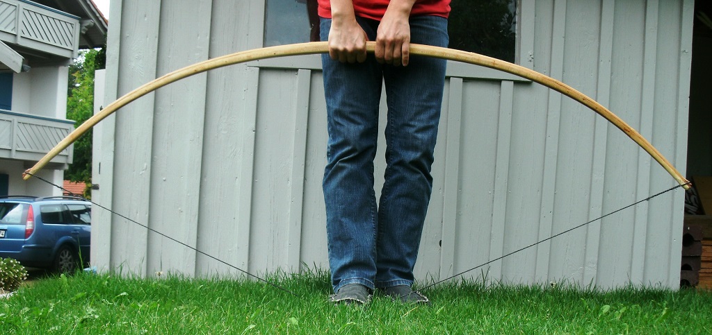

Hallo Zusammen,
Nachdem nun lange keine Zeit hatte mal in der Werkstatt zu verschwinden, hat es dann doch mal wieder geklappt.
Und da ich noch 2 Reste: Baumarkt Bambus, Bergahorn-Diele hatte, wollt ich mich mal an einem "Warbow" versuchen. Mit wenig Hoffnung machte ich mich ans Werk, da für mich über 100# bei einer Bambus-Ahorn-Kombi utopisch waren, dachte ich.
Aber trotz allem es entstand der "Schocker" ;D
Ich hab den Guten nun schon ein paarmal geschossen -> mit üblem Muskelkater danach... aber er hält!
Ein paar Daten:
Länge 200cm
Breite Druckpunkt: 36mm, Dicke 32mm
Breite Tips: 14mm
Set: 4cm (direkt nach dem abspannen)
Holz: Bergahorn (getempert) mit Bambusbacking, Tips aus Buche
Gewicht mit Sehne: 969g
Nun aber ein paar Fotos:
Auf eure Kommentare freut sich
Der Stift ;)

Krasse Kombi... Glückwunsch wenns funktioniert und hält ;)

Sehr schick ich hoffe der ahorn macht des auf dauer mit...
wir mussen mal Runde zam schießen gehen dann bring ich meinen 110er mit

Ja das hoffe ich auch, werd mal die nächste Zeit immer wieder damit was machen. Ich hoff das der halt nicht nach 500-1000 Schuss das Knittern anfängt :-\

Jaa..definitiv ein Warbow :D
Sehr schon schlicht und der Tiller sieht auch echt gut aus! :) Sieht echt nach nem ganz schönen "Klopper" aus :D
Langsam bekomm ich wirklich lust mal so nen "Ü-100" als Laminierten zu bauen! :D

Ahorn benutzt man doch nur als Mittellage! ::) ;)
Schön wenns funzt.
Aber mal ehrlich die Tips gehen ja mal garnicht, da muss Horn rauf 8)

Schön rund!

sehr mächtig und doch irgendwie beeindruckend - deute ich das richtig das ich da ein getrapptes Linselprofil verwendet hast?

Ahorn ist eines meiner Lieblingshölzer - Klasse!

Beeindruckend ! Vor allem aus Ahorn....ich mag das Zeug ja nicht so >:)
Hast Du evtl noch ein Reststück von diesem Ahorn ? - falls ja , dann schneide bitte ein kubisches Stück heraus und leg es in ein mit Wasser gefülltes Glas .
Es würde mich doch sehr interessieren welche Dichte dieser Ahorn hat .

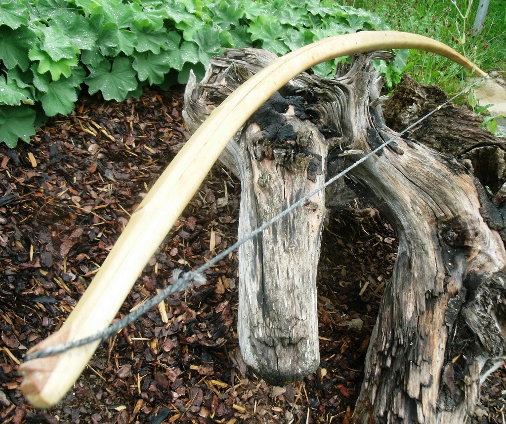

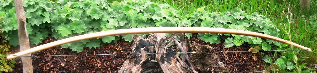

Sehr schöner Tiller, einwandfrei, gefällt mir auch sehr gut.
Wenn du es kannst und du es deinem Bogen zutraust, zieh ihn noch 2" mehr dann nutzt du auch sein Potential das drinsteckt.

acker hat geschrieben: Hast Du evtl noch ein Reststück von diesem Ahorn ? - falls ja , dann schneide bitte ein kubisches Stück heraus und leg es in ein mit Wasser gefülltes Glas .
Ja ich habe noch Reste davon, soll ich dir davon ein Bild schicken?
Frankster hat geschrieben:deute ich das richtig das ich da ein getrapptes Linselprofil verwendet hast?
So in etwa: Bauch ist nahezu flach, aber der Bambus wurde getrappt.
tscho hat geschrieben:Sehr schöner Tiller, einwandfrei, gefällt mir auch sehr gut.
Zutrauen würde ich es dem Bogen nur denke ich werde ich ihn nicht auf 32" ausziehen können, bei leichten Bögen kann ich das zwar - aber nicht bei dem...
Hairun hat geschrieben: Aber mal ehrlich die Tips gehen ja mal garnicht, da muss Horn rauf 8) Hairun
Ich weis, aber da es nur ein Versuch war hat mich das nicht so gestört. Aber was nicht ist kann ja noch werden ;)

Nachtrag:
Habe soeben die Dichte gemessen 0,72. (Holzstück 132mm lang Eintauchtiefe 95mm)
Beiträge: 10950
Re: Schocker 110#@30"
Danke ! :)
