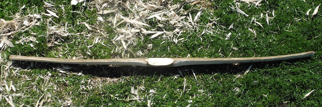

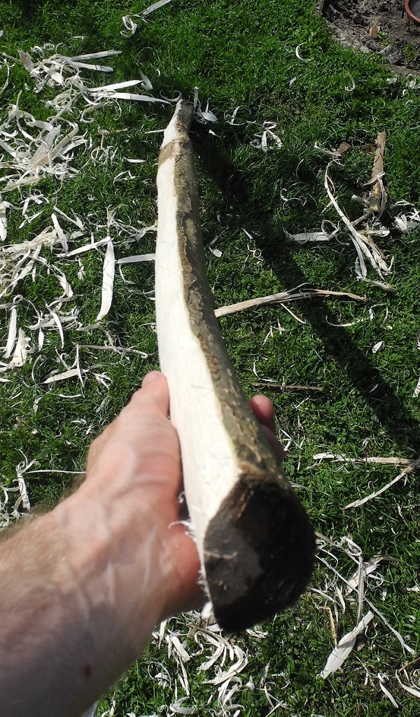

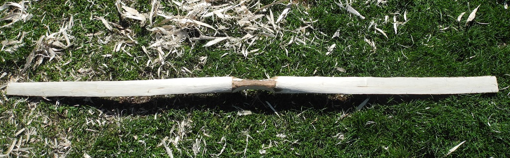

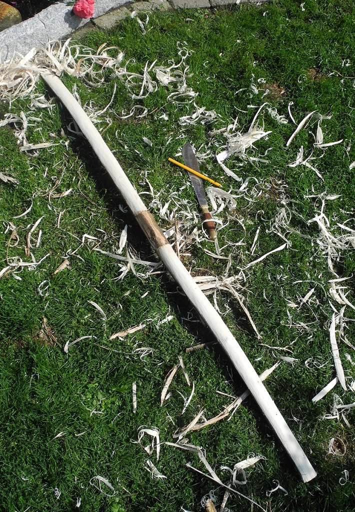

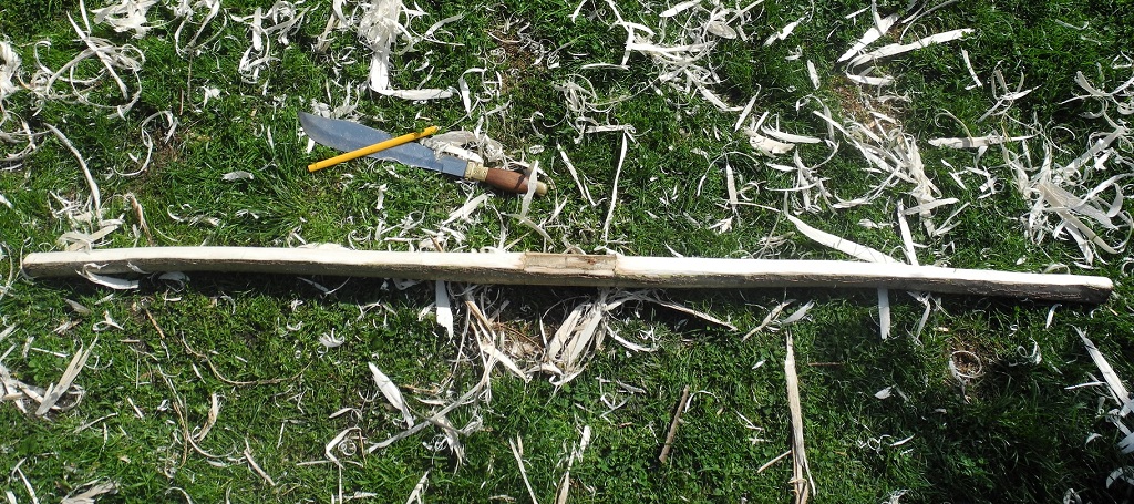

nicoladavinci
Beiträge: 29
Registriert: 23.07.2013, 11:48
Re: Der intuitive Hase(l), ein Bogenbau-Märchen
Beitrag von nicoladavinci »

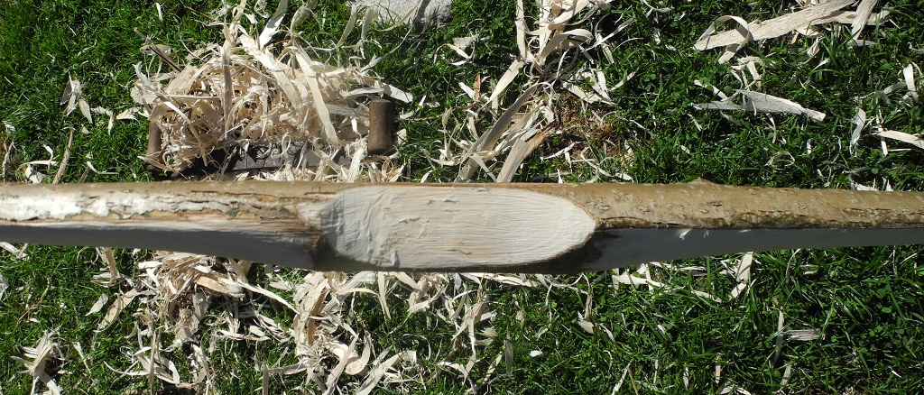

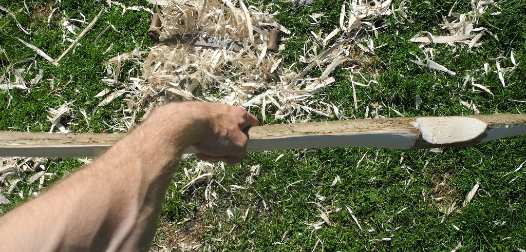

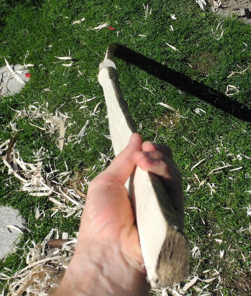

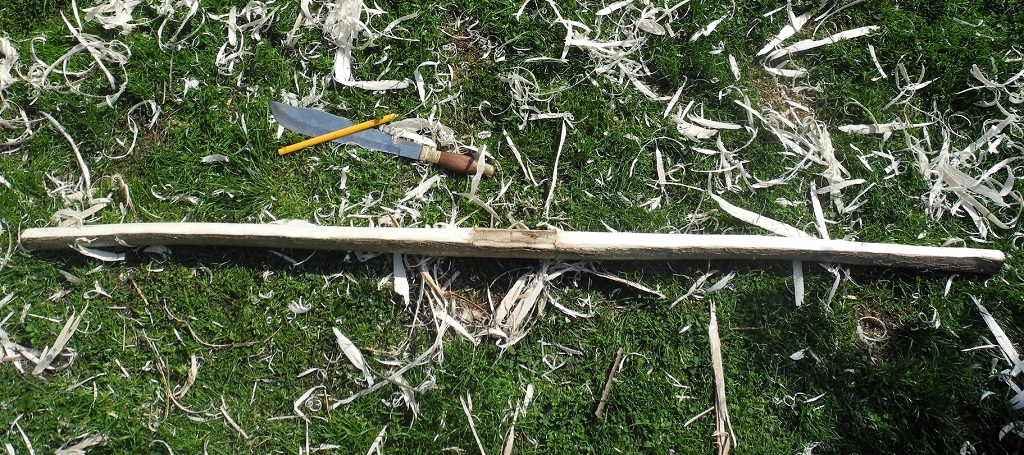

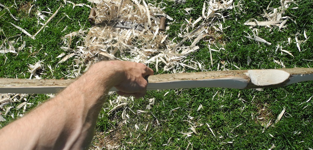

So, hier nun ein paar neue Bilder.
Bauch
Bauch
Seite 1
Seite 1
Stärke Tip oben
Stärke Tip oben
Stärke Grip
Stärke Grip
Griff Seite
Griff Seite
Die Stärke der groben Form könnte nun so stimmen. Sollte ich mich nun daran wagen, den Bogen schmaler zu ziehen oder lässt sich feststellen, dass da noch was fehlt ?

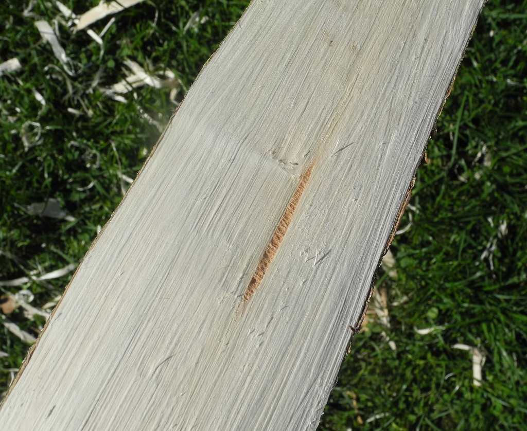

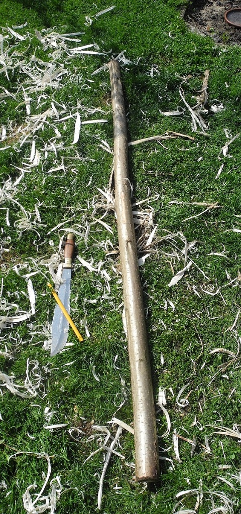

Hier kam noch ein Übel zum Vorschein, am Bauch beider Wurfame:
Kern
Kern
Der Kern, der außerdem nicht in der Stammmitte sitzt (was ja nicht unüblich ist), ist ... wie nennt man denn das ? Korkig ?
Zum Ende der WA hin wurde es eh mit abgetragen, aber im Griff und nahe des Griff sitzt es natürlich noch. Ich nehme an, das kann ich ignorieren, oder ? Ist genaugenommen ja sogar ein angenehmer Indikator dafür, Wo genau ich am innersten Jahresring arbeite.
mfG, Nico

nicoladavinci hat geschrieben:Sollte ich mich nun daran wagen, den Bogen schmaler zu ziehen oder lässt sich feststellen, dass da noch was fehlt ?
Das lässt sich nur von den Fotos schwer sagen, aber unabhängig davon kannst du schonmal mit dem groben Breitentaper anfangen.

Den Markkanal im Kern kannst du tatsächlich ignorieren.
