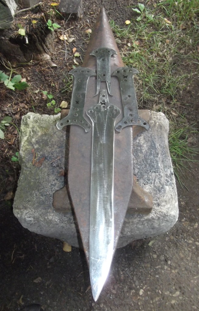

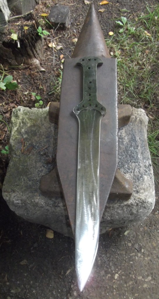

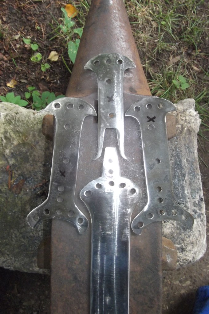

Material Klinge u. Griff :
Kreissägeblatt, d= 42 cm
l.ü.a. : 51 cm
Klinge : 36 cm
" Breite : 42 mm
Klinge und Griffteile sind miteinander heiß vernietet, an Parier und Knauf werden noch von beiden Seiten jeweils 4mm
Messing Applikationen auf-bzw. durchgenietet, der Griff wird noch eine Lederwicklung erhalten...
Und geschärft wird es selbstverständlich auch noch... ;) :) :)

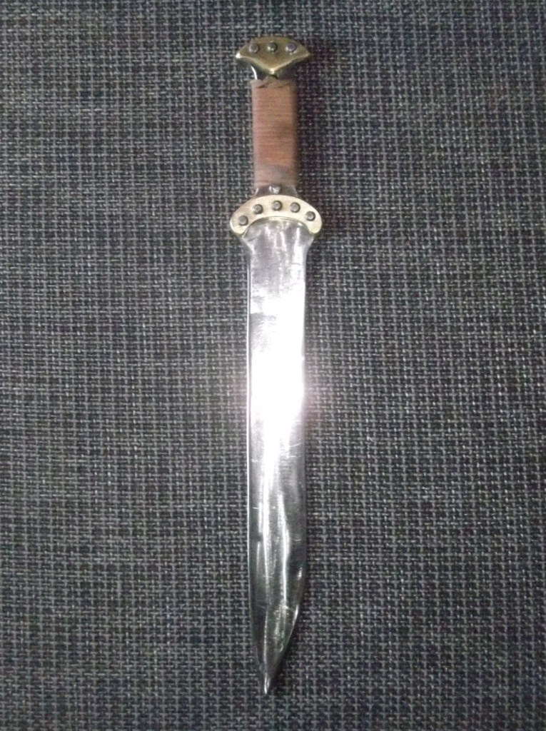

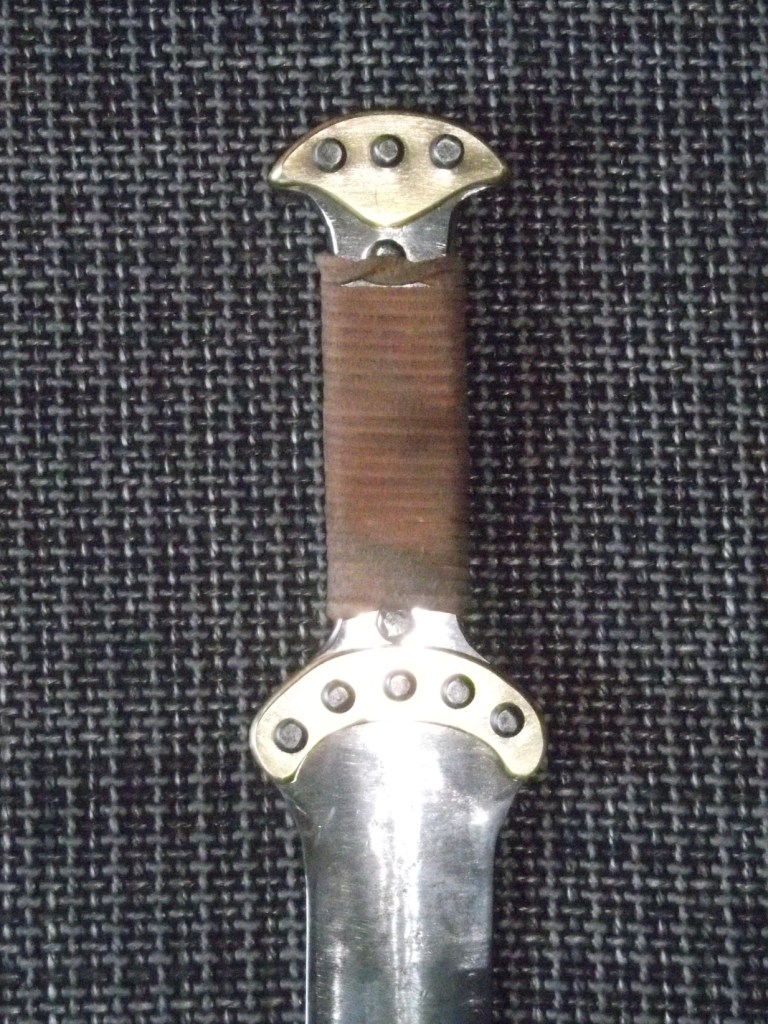

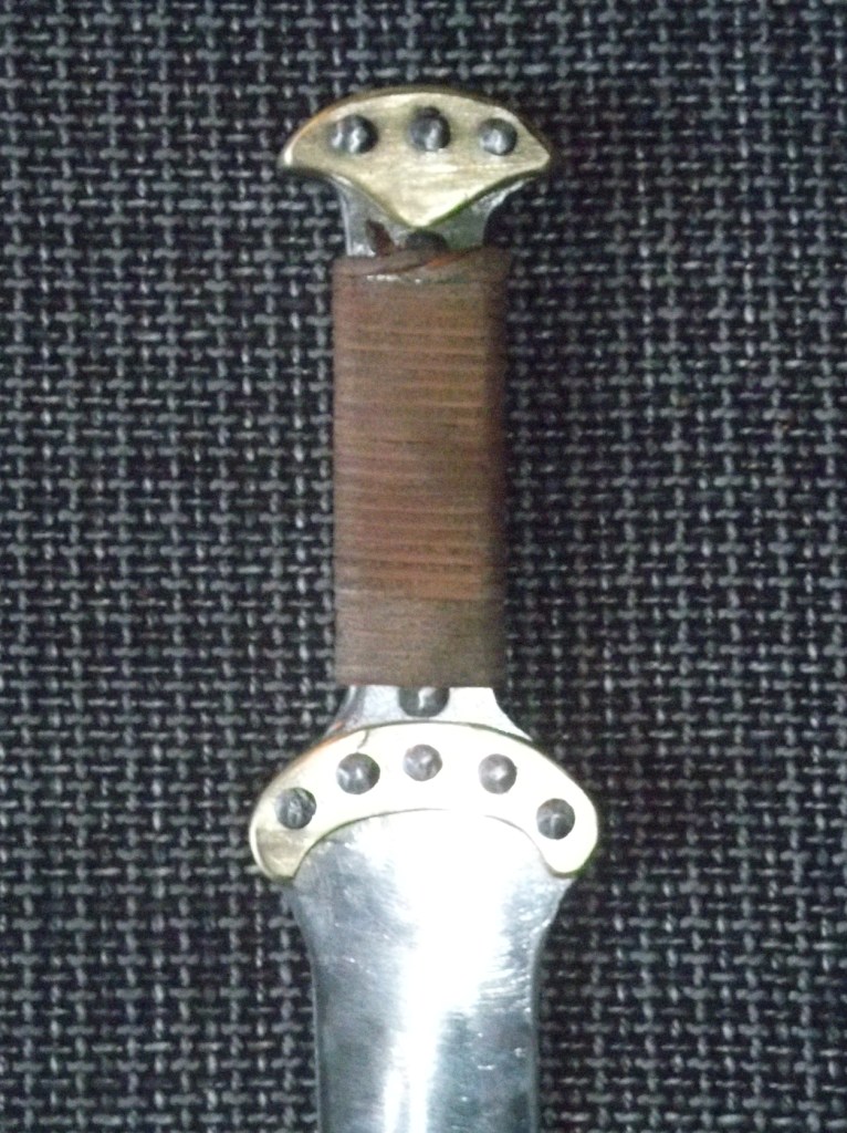

Kurzes Update...
Messingteile heiß vernietet, soll heißen, der Korpus ist techn., mit Ausnahme der Schneide, soweit fertig...
Gewicht 840 g, Schwerpunkt 1 cm vor Parier Klingenseitig...
Nieten, Auflageseite...
Nieten, Schlagseite...
Jetzt noch ein bißchen polieren, schärfen, den Namen und zwei Anrufungen in Runen auf die Klinge gravieren,
Lederscheide und Gurtgehänge bauen...
Hmm, naja, also ein bißchen Arbeit ist da wohl doch noch zu tun... ;) :D :D
