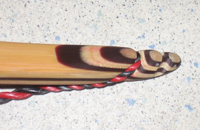

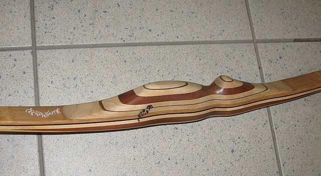

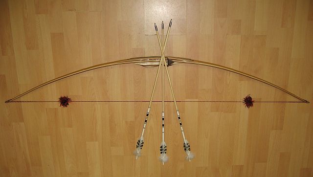

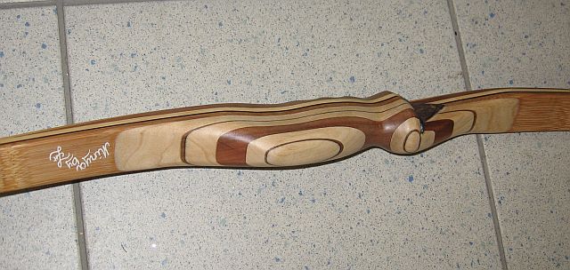

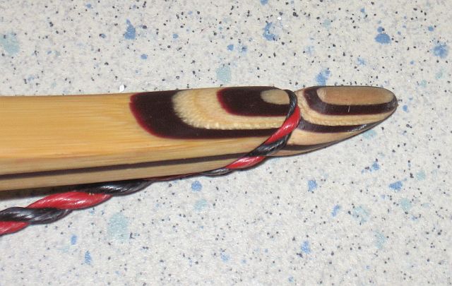

Schönen Abend noch einmal!
So jetzt kommt noch Ishanis große Schwester:
Ihre Daten:
Länge: 62"
Zuggewicht: 39# bei 25", 41# bei 26", 44# bei 27", 46# bei 28" und 49# bei 29"
Breite und Dicke nach den Fadeouts bzw. nach dem Powerlam: 32,5 mm / 18 mm
Breite und Dicke vor den Tips: 12 mm / 10 mm
Aufbau: Backing aus Bambus mit "natürlichem Taper, Powerlam aus Zwetschke 42 cm lang, Getaperte Lage aus stabverleimten Bambus, Gordon Schwarzglas 1mm, Ungetaperte Lage Bambus aus ganzem Rohr gehärtet, Griff aus Birke und Zwetscke, Overlay aus Ahorn und Nuß - die ganz oberste Lage ist irgend eine spezielle Nuß deren Namen ich nicht mehr weiß, Nocken aus Ahornfurnier und Schwarzglas
Finish: 2 mal Teaköl und 3 Lagen Buffelwachs

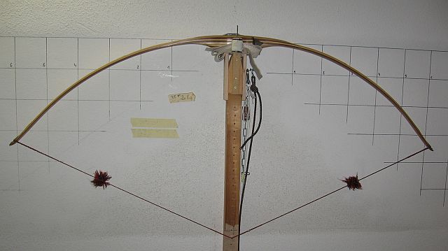

Auch sie ist ganz schön flott unterwegs, einen 32 Gramm schweren Pfeil hat sie bei meinem Auszug von nur 28,5" mit 180 feet/sec durch den Chroni gefeuert.
Leider ist sie für mich nicht ideal. Sie schießt zwar sehr gut und sieht auch super aus nur wird sie mir bei meinem Auszug hinten etwas zu hart.
Also werde ich versuchen ein gutes Platzerl für Minya aufzutreiben.
Viel freude beim ansehen der Fotos:
Christian

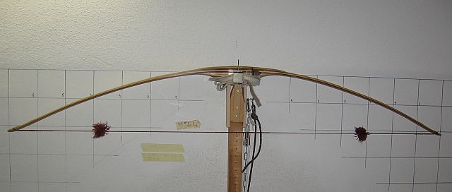

Ich bin etwas überrascht, weil auf dem Bild im Auszug ist der Sehnenwinkel aussen an den Tips noch deutlich kleiner als 90°, was bedeutet, dass da noch kein Stacking in Sicht ist. Ansonsten würde ich versuchen den Reflex-Anteil der WA's etwas ausgeprägter zu gestalten, dadurch sollten die WA's anders biegen und der Auszug sollte deutlich weicher werden. Das Profil im aufgespannten Zustand wird dadurch allerdings etwas flacher werden und womöglich schon einen leichten Reflex zeigen.

Gegenüber von Ishani gefallen mir die Wurfarmenden hier besser, der Übergang zu den steifen Tips ist hier harmonischer/runder.

Das Auzugsbild ist bei ca. 26 " darum ist der Sehnenwinkel noch nicht so spitz.
@Dirk
Ja mir gefallen diese Enden auch besser. Bei Ishani tat ich mir beim Tillern viel schwerer (weiß eigentlich nicht warum-die hat ganz schön rumgezickt) und weil ich so schön am Wunschzuggewicht war wollte ich nichts mehr ändern. Und wegen Produktiv - das sind halt die Ergebnisse von fast einem halben Jahr. Kam nicht dazu Fotos zu machen :-\ :-\
