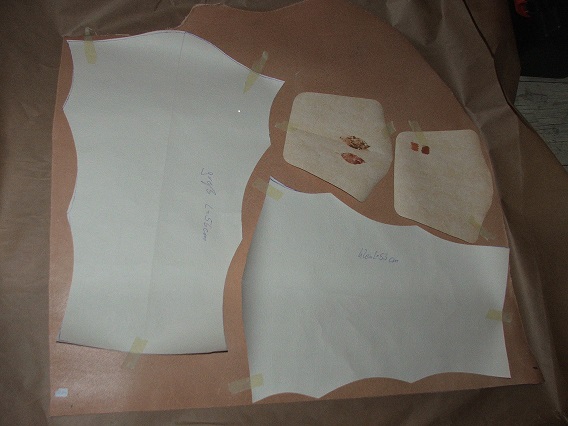

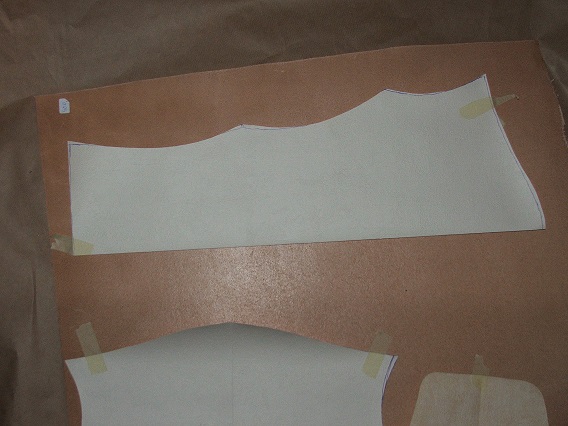

Habe mal meine Schablonen auf mein Leder gelegt und festgestellt das ich da ja glatt einen doppelten Satz raus bekomme
Also gleich noch mal Schablonen schneiden. Nach einigen Versuchen mit meinem Teppichtestköcher muß ich aber noch mal die vordere Aufhängung noch vorn rücken. der Köcher hängt so zwar auch gut, steht aber zu weit nach vorn über den Körper über und die Pfeile stehen ja auch noch ein ganzes Stück raus. Aber bis ich alle benötigten Werkzeuge und Utensilien zusammen habe tüftele ich das noch aus.

Hallo Luetze,
wie breit ist der Köcher denn (oben und unten) und wie lang hast du ihn jetzt konzipiert?
Sieht mir so aus als würde das ein ganz schöner "Koffer" werden. Denk dran, wenn du das aus Leder machst, das der Köcher dann Bauchiger wird!
Wie viel Pfeile möchtest du denn unterbringen?

Hallo Veritas. Ich bin richtig froh das du fragst denn du hast da viel Erfahrung. Ich habe mal die Schablone mit Maßen versehen und hoffe du bekommst eine Vorstellung. Das ist die selbe wie oben auf dem ersten Bild nur zusammengelgt. Die Zweite Schablone ist 53 cm lang, weil die Pfeile meiner Frau gut einen Zoll kürzer sind, und fast gleich hoch. Meine Pfeile sind über alles 78,6 cm und in die Köcher sollen mal so ca. 12 Stück rein passen. Freue mich auf deine Meinungen.
