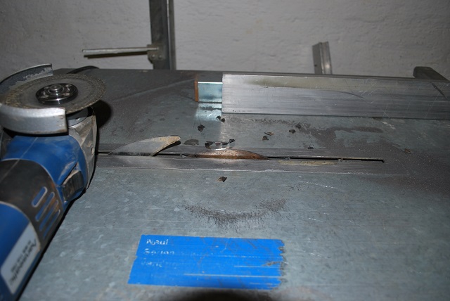

Hallo Messermacher, -freunde und -benutzer,

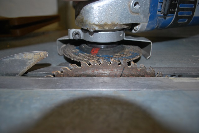

Pünkliche vier Wochen vor dem "Fest" kam mir endlich die Idee für ein paar Weihnachtsgeschenke. Da ich ohnehin gern noch das ein oder andere Messer als Geschenk gebaut hätte aber kaum Verwender für übliche Outdoor-/Jagdmesser habe hatte ich den Gedanken schon fast abgeschrieben. Übliche Küchenmesser hatte ich zwar in Erwägung gezogen ABER Ulus sind natürlich auch noch etwas besonderes und viiiel cooler (Inuit-Ethno-Style quasi)- zumal sich meine Vorräte auf drei Rohlinge für Jagdmesser, eine weichgeglühte, krumme Feile sowie ein 250mm Widiablatt beschränken.
Um das ganze möglichst effizient zu gestalten werde ich das Blatt wie eine Pizza vierteln und vorher so viel als möglich an den späteren Schneiden erledigen- solange ich die Aufnahme als Zentrierung nutzen kann, zur besseren und schnelleren Bearbeitung scheint mir das perfekt!
Der erste Schritt besteht darin die abgenudelten Zähne zu entfernen. Dazu habe ich das Blatt einfach wieder in die Kreissäge gespannt um bei ausgeschalteter Säge diese wegzuflexen. Der WS liegt rel. gerade auf dem Funkenschutz und mit der Schnitttievenverstellung bringe ich den Zahngrund auf höhe der Trennscheibe. Und schon steh ich vor dem ersten Problem- wenn ich das Blatt nicht bremse dreht es logischerweise einfach mit, d.h. nach der Beschleunigung erstirbt auch der Funkenflug. Selbst wenn ich die Zähne so abbekäme hätte ich die gleichen Hartmetallschrappnelle als würde die Säge während der Bearbeitung laufen...
Vermutlich werde ich eine Art Bremsbacke verwenden, denn ganz möchte ich die Drehung des Blattes nicht unterbinden- schließlich verhilft sie auch Maßgeblich zur drehrunden Außenkante (und umsoweniger muss beim nächsten Schritt weggerichtet werden)!

Re: Upcycling Buildalong: 4x Ulu auf einen Streich

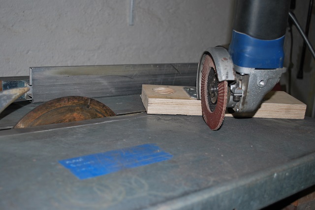

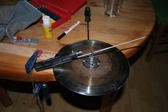

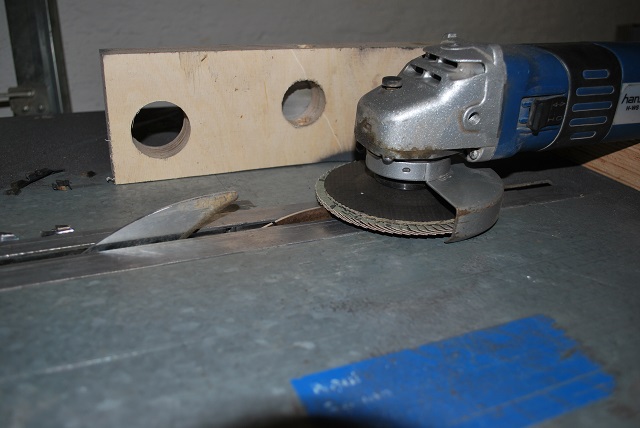

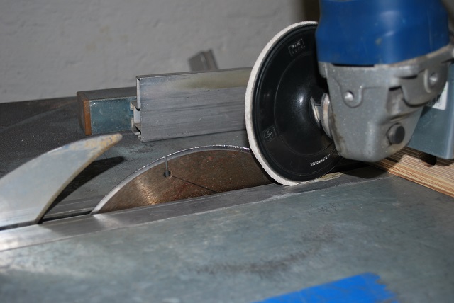

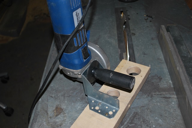

Spät isses geworden... aber hier ist noch was passiert;
Die Zähne sind ab Die Schnittkante geglättet (WS liegt auf und Blatt wird langsam gehoben)
Eine "Jig" für den Schliff gebastelt Und die erste Seite grob geschliffen Doch recht zeitaufwändig und das Bremsen ist und bleibt ein ziemliches Gefummel- aber ich trau mich einfach nicht die Säge gegen die Flex laufen zu lassen
Mit stabiler Halterung für die Flex und Schutzeinrichtung gegen abgelöste Teile wärs evt. was anderes...
Grüße Moe
Hat vielleicht jemand eine Idee womit sich die Schneide in Rotation schleifen/abrichten läßt?
Alter Wasserstein: sofort zu
Sensenstein: gibt nach
HM Messerabzieher: nix passiert
Flex: geht aber nicht berauschend
Eigentlich will ich etwas das ich einfach im Schneidenwinkel gegen das laufende Blatt halten kann und das auch noch Abtrag erzielt ohne groß zu verschleißen oder zuzusetzen-gibts nicht?

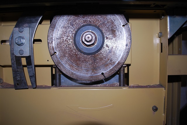

Hallo Moe
Meinst Du mit Rotation:
- Das Sägeblatt in der eingeschalteten Kreissäge, also schnell rotierend?
- Das Sägeblatt in der Bandsäge aber von Hand gedreht, also langsam rotierend?
Dies nur für meine Neugier.
Hast Du einen Handbandschleifer? Dann mach Dir doch eine Vorrichtung dafür, anstatt für die Flex. Dann kannst Du auch die Körnungen variieren. Grob ------> sehr fein
Roland
Roland
- Ancora Imparo
- Ancora Imparo

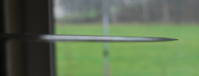

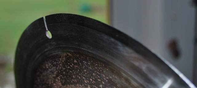

Nene schon mit eingeschalteter Säge- das Schleifen ging letztlich gut damit und das Ergebniss ist auch passabel (Der Rundlauf ist vorher genauestens herzustellen und bei allzu verzogenen Blättern würde ichs nicht machen- dieses hier läuft schöner und leiser als ein neues 7€ Blatt von Aldi...).
Ein Diamantabrichter für Schleifsteine dürfte ebenso funktionieren?!
Nächstes mal werd ich mir aber eine Vorrichtung bauen um das Blatt von Hand und am Bandschleifer drehen zu können, also auch wirklich senkrecht zum Umfang- der hier ja unter dem Tisch lag.
Der Schliff ist etwas ballig geworden, was ich aber von Wiegemessern her eig. so kenne, und wird nun mit Fächerschleifern steigender Körnung weiterbearbeitet (aber NUR mit stabiler Konstruktion die den WS trägt). Eine Lanskyerweiterung ist auch schon fertig
Grüße Moe
