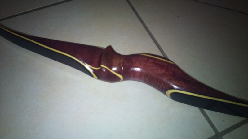

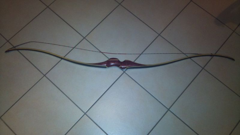

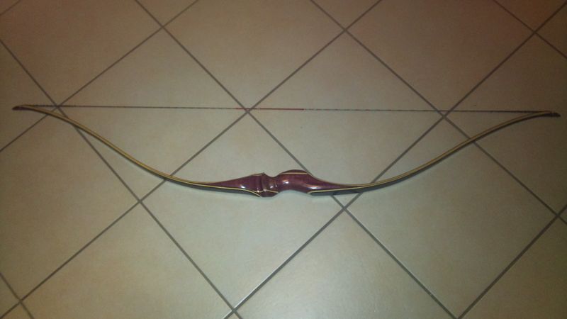

Phantom der Nächste
So, hab mal wieder was zusammengeklebt. ;D
Es ist wieder ein Hybrid.( logisch, was sonst :D )
Und er ist wieder sehr kurz!
Länge: Sehne 50 1/2" Bogen 54" Griff 15" Standhöhe 7 1/4" Auszug 30"
Breite: Griff 36mm Fadeout 29mm Tips 12mm ( Bauch) auf 10mm ( Rücken)
Dicke: Fadeout 8mm Tips 7mm
Powerlam: 1mm Schwarzglas geht bis 4 1/4" über die Fadeouts
Laminate: R->B 1mm Schwarzglas- 2mm Bambus- 3mm Bambus- 1mmSchwarzglas alles ungetapert
Griff: flacher Pistolengriff mit Fingerrillen für Daumen und Zeigefinger, aus Amaranth mit Bambuskontraststreifen
Tipoverlays: Amaranth
Bis 50m wirft er bei 9gpp sehr gut. Getestet hab ich ihn bis 70m mit gutem Resultat.
Und so sieht er aus:
Kritik, Meinungen, Anregungen usw. sind erwünscht!
Gruß Mike

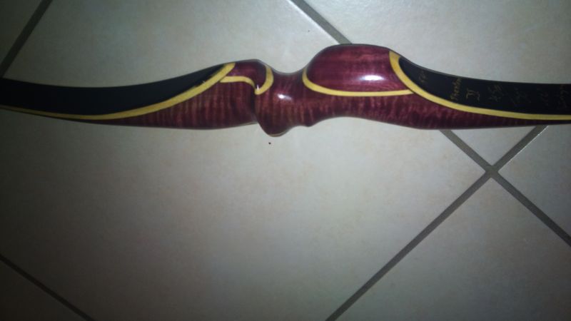

(aber kann es sein, dass ich bauchseitig im Fenster einen Klebefehler seh- oder spielt das Licht einen Streich?)

@Moe
Du hast richtig gesehen, da war ein Fehler. ( nobody is perfect) :-*
Hab ich behoben, aber der Staub vom Schwarzglas hat sich mit dem Epoxy angefreundet. ::)

@Marc
Ein Hybrid ist eine Mischung aus Langbogen und Recurve und doch keines von Beiden.
Die Sehne liegt auf Standhöhe nicht am WA an, deshalb eigentlich kein Recurve, auch wenn die WA abgespannt schon sehr viel Reflex haben. Dadurch kann der Bogen sehr kurz gebaut werden. Das spart Gewicht bei der WA-Länge und Breite und macht solche Bögen schnell, bei keinem oder wenig Handschock.
Und dazu ein bequemer Griff wie beim Recurve mit filigranen WAen.
Bei einer Bogenlänge von 54" ( 137cm!) ist das auch nicht wirklich ein LB.
Gruß Mike

Hehehe Adlerauge schläft nicht ;)
Aber schwarzes bzw. durchfärbtes Glas ist da einfach saupraktisch um sowas zu retuschieren; bei Klarglas sind solche, meist ja optische, Mängel kaum ohne Ablösen des betroffenen Glaslaminats zu beseitigen :-X

Wieso das?
wenn es bis zum Rand geht, lässt du erst erst ein wenig L+L verschwinden, das es die engen Spalten füllt und nach dem Aushärten, wenn das Not tut, füllst du mit Eulenkleber auf.
Gehts nicht bis zum Rand, werden 2 winzige löcher ins Glas gemacht und dann mit einer Spritze mit feiner Nadel vollgepumpt.
Unterschied: bei Schwarzglas muß ich mich auf die Verklebung verlassen können, weil ich ja nix sehen kann.
