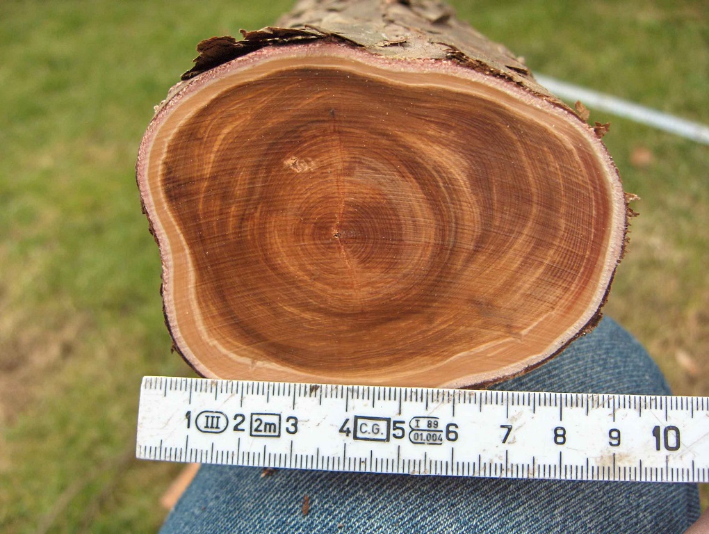

hier ist ein ca 120 jähriger Seitentrieb meiner Eibe
Gruss Gerhard
