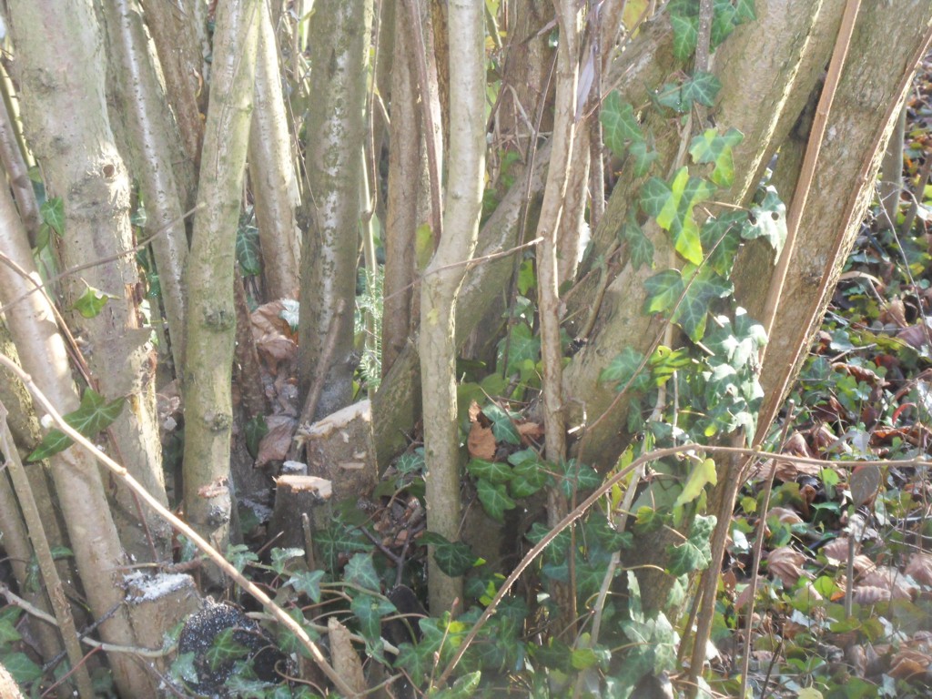

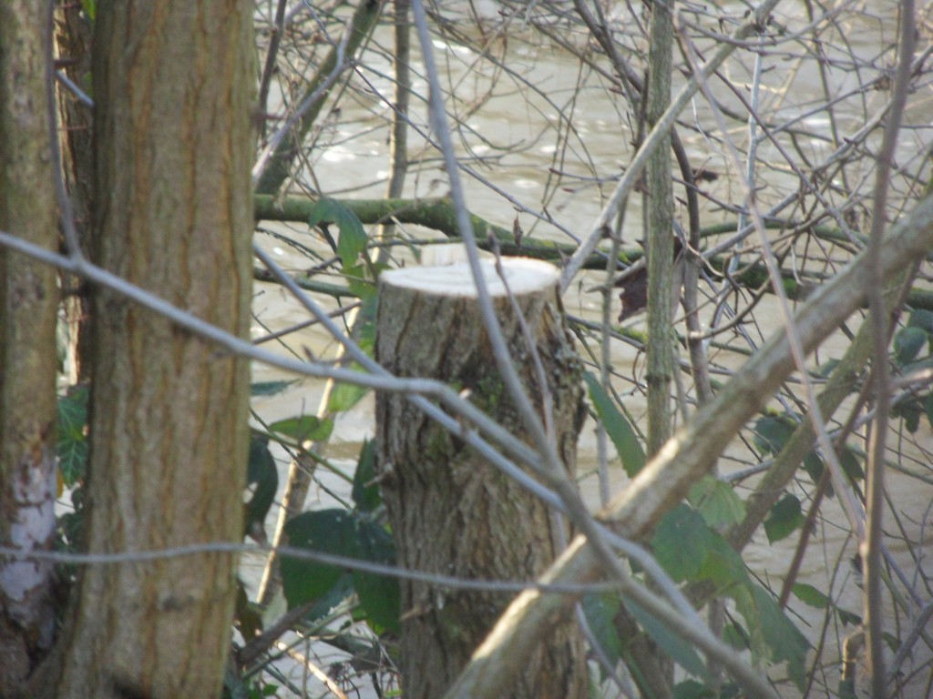

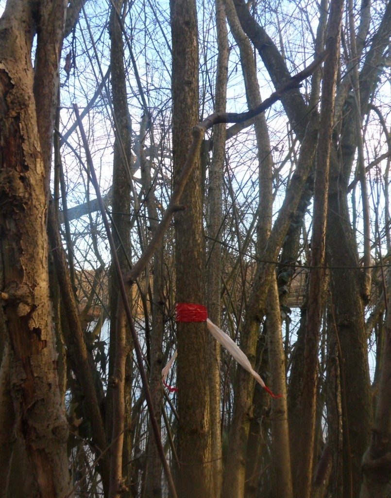

Sooo, wir waren auch gerade fleißig!
Zuerst der Hasel:
Der eine Stamm ist zu kurz, der wird wann anders verarbeitet, daher hier nur der Kandidat:

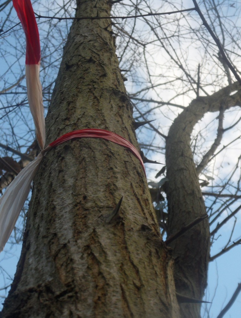

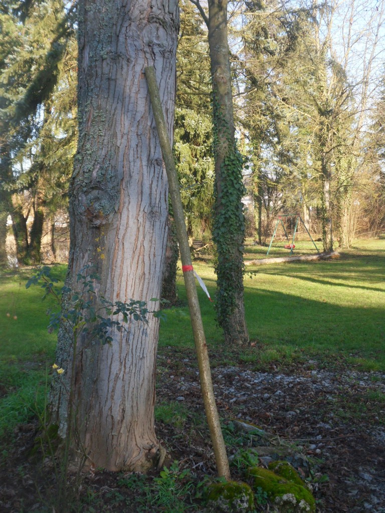

Und dann die Robinie:
Mit tatkräftiger Unterstützung vom Jüngsten:

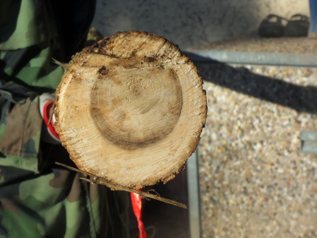

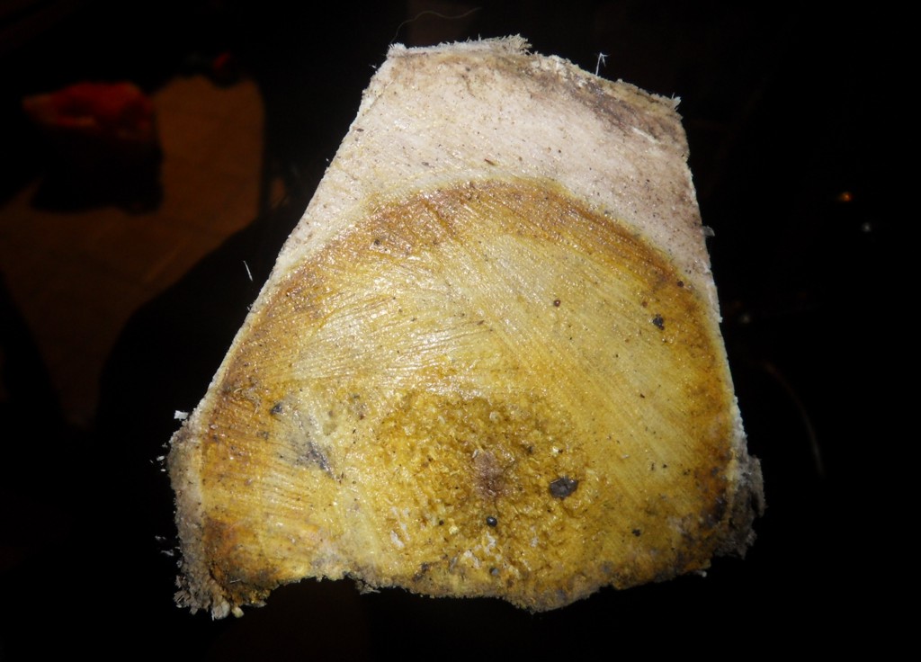

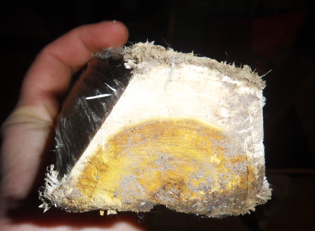

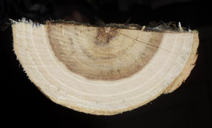

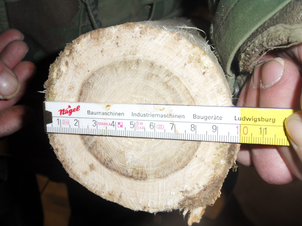

Achja, und die Robinie sieht im Querschnitt irgendwie komisch aus.... bin mir nicht sicher, ob die so aussehen darf. Aber vielleicht ist das Graue einfach auch nur "Dreck" oder kommt vom Sägen. Werden das nachher näher inspizieren. Nach dem kollektiven Mittagsschlaf.... ;D

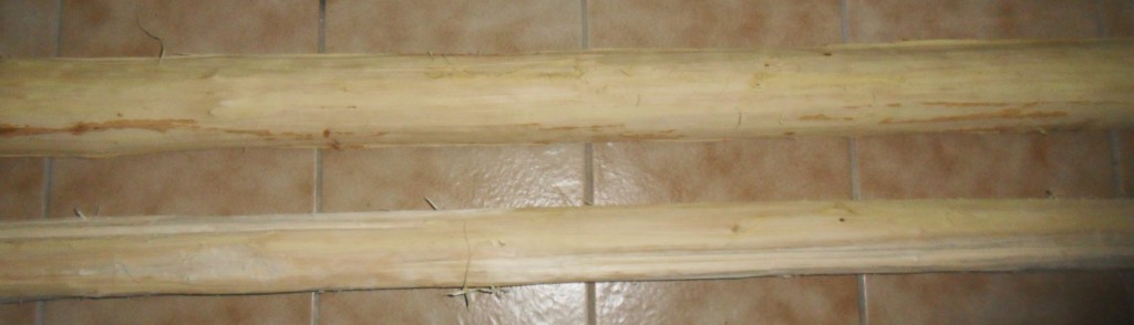

Den Hasel haben wir nur mal versiegelt, die Robinie wurde dafür gleich entrindet, gespalten und versiegelt:
(Ich bin ganz beeindruckt wie gut das Spalten ging, hatten mächtig Bammel davor)
Und ich glaube meine ersten Befürchtungen waren unnötige Sorgen, so sieht das doch gut aus, oder?

:o Die Robinie ist ja gerade zu unverschämt gerade !
Ein sehr schönes Stück , macht was draus :)
Heidjer
Beiträge: 6892
Hat gedankt: 12 Mal
Hat Dank erhalten: 11 Mal
Re: Saplingbow 6, Padmas Mann - Hasel/Robinie
Beitrag von Heidjer »
Nicht nur gerade, auch die Jahrringe sind unverschämt fett!
Da kann man WA aus nur 2 Jahrringen draus machen, ohne jede auslaufende Maserung. ;)

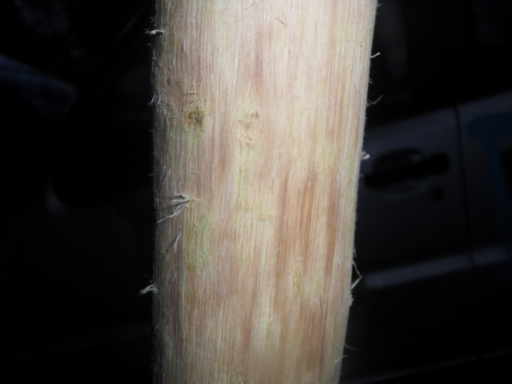

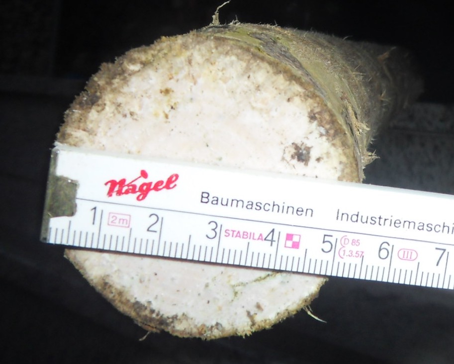

Wir waren heute noch einmal fleißig. Und ich kann wirklich von "wir" sprechen, denn ich durfte den Hasel entrinden.
Ich hoffe, dass ich's richtig gemacht habe... :-\
Den Bast hab ich mit Absicht drangelassen, damit ich jaaaaaaa nichts kaputt mache:

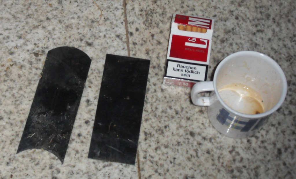

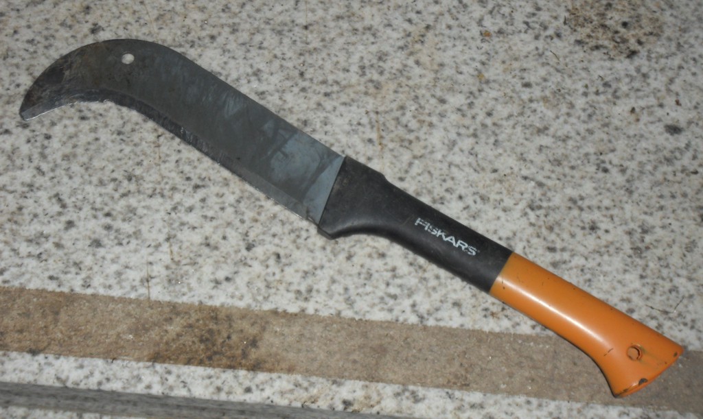

Werkzeug:
Jetzt fragt sich nur noch, was mal der Rücken werden soll. Wir schlafen mal eine Nacht darüber und hoffen, dass dann das Holz mit uns spricht.

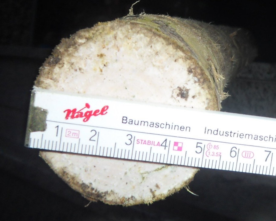

Achja, so dick ist er:

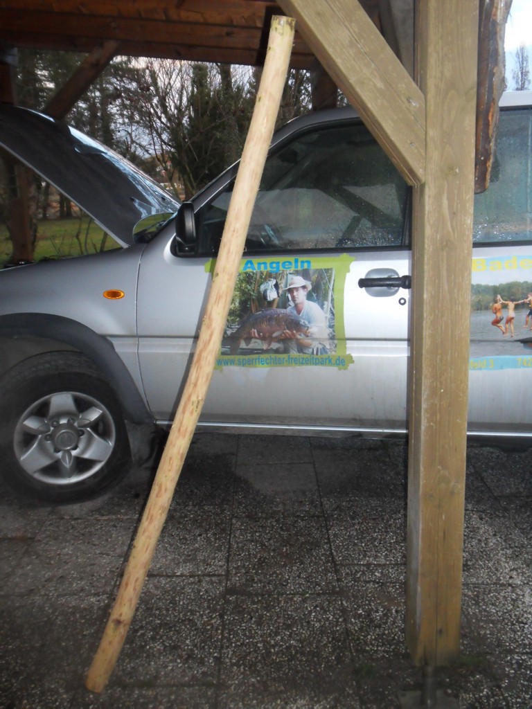

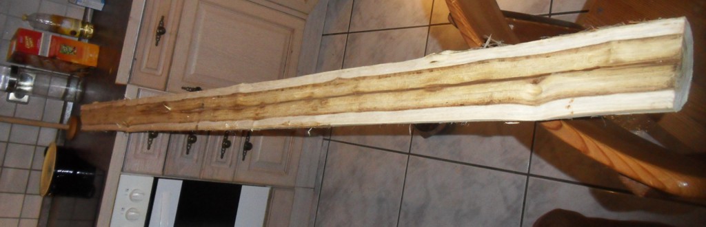

Und die Robinie wurde schon mal etwas verschmälert:
Mal so im Vergleich zur anderen Hälfte des Stamms:
Werkzeug:

Padma, wenn Du ein schnell reißendes Holz hast, ist es da Beste, es in schmale , radiale Stücke zu zersäbeln. Dann verzieht sich das vielleicht, wenn Du der Faser nicht folgst, aber es reißt nicht. Holz reißt nun mal, weil es schneller im Umfang als in der Dicke schwindet. Und es reißt vom freigeschnittenen Ende her. Ein sauber aus nassem Holz geschnitzter Flitzebogen kriegt keine Risse, aus im Stamm getrochknetem Holz wird der eher weniger was. Das sollte auch für die ELB-Form gelten.

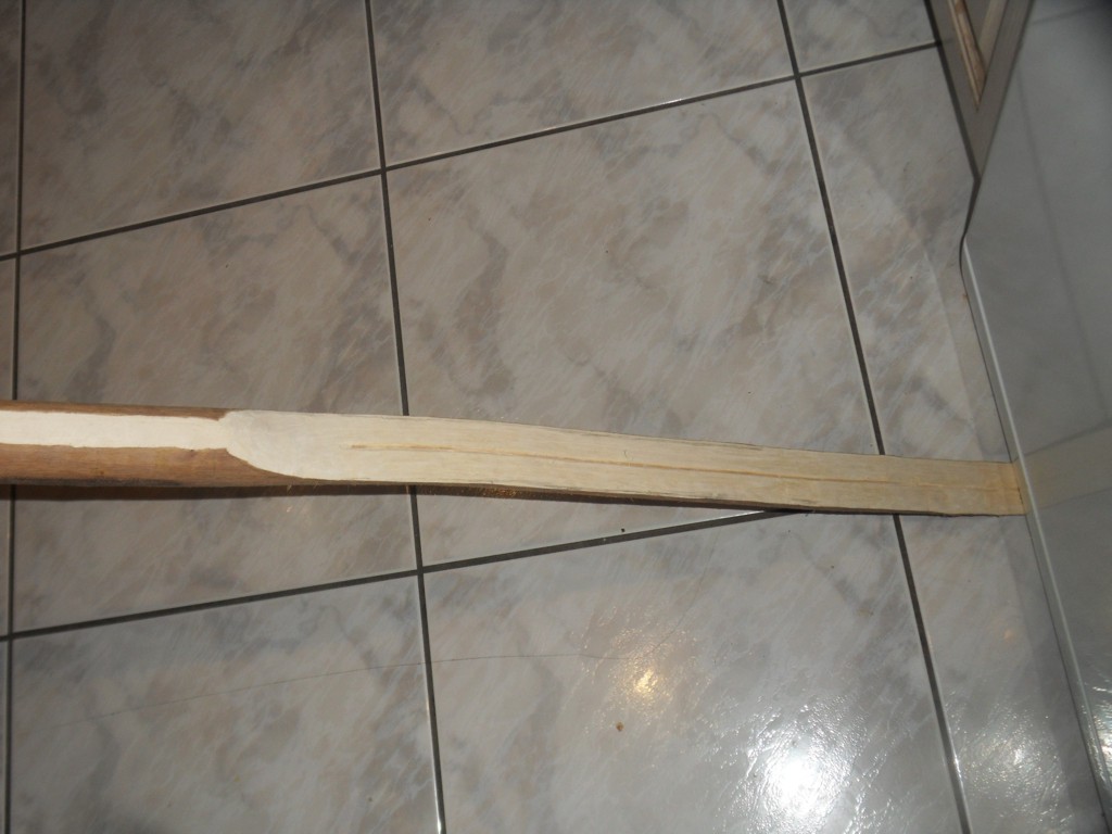

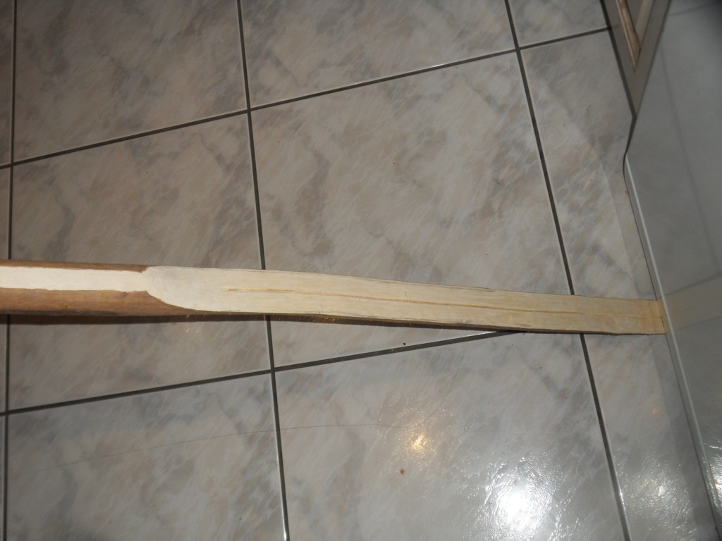

Am Hasel ging's heute noch ein bißchen weiter.
Mein Mann hat mal mit dem Zugmesser bis zum Markkanal runtergeschabt.
Nach Drehwuchs sieht das nicht aus, oder? Was bin ich erleichtert! ;D
Wie man vielleicht erkennen kann, haben wir uns dazu entschieden, den natürlichen Reflex des Stämmchens zu nutzen.
Ans Bogenform rausarbeiten trauen wir uns noch nicht wirklich und wir denken, dass das nicht zwingend notwendig ist, weil er ja eh nicht sonderlich breit, dafür aber schön gerade ist. Falls wir da völlig falsch liegen, bitte gerne uns darauf hinweisen.
Einen Entlastungsschnitt wollten wir auch keinen, ist ja wohl bei Hasel nicht zwingend nötig und wir hoffen durch das planieren der Grifffläche eine Alternative geschaffen zu haben.
Nachher oder spätestens morgen wird das gute Stück auf einem Kantholz verhaftet. Er liegt jetzt in einem komplett unbeheiztem Raum und wird wohl bald seine Wanderung durchs Haus beginnen.

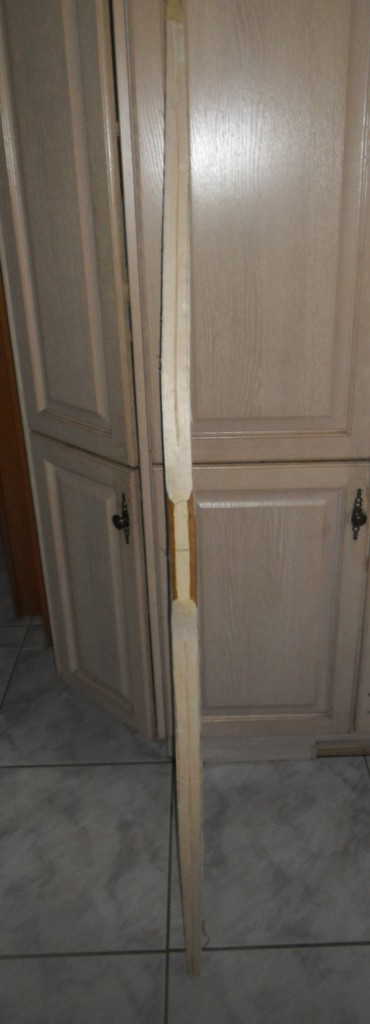

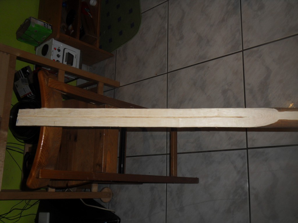

Der Hasel durfte dann doch noch einmal ran und wurde mit der Kreissäge "besäumt". So ein bißchen etwas wie grobe Bogenform hat er auch abbekommen:
Naja, perfekt geht sicherlich anders und vor allem sieht man jetzt wie unterschiedlich dick er beim Runterarbeiten blieb, aber fürs erste Mal nehmen wir das jetzt einfach mal so hin...
Seit dem Sägen macht er mir dennoch ein bißchen den Eindruck, als ob er sich verdrehen wollen würde. Mein Mann meint, das läge nur an der etwas schrägen Sägekante und ich hätte einen Knick in der Optik. Aber damit er's in Zukunft nicht zu bunt treibt mit dem Drehen bzw. es sich nicht einfallen lässt, wurde er nun eingespannt.
Bauklötze sind einfach ein prima Spielzeug ;D
Und die Massa-Bohle ist ja wiederverwertbar 8)
Sooooo, der wäre fürs erste versorgt.
