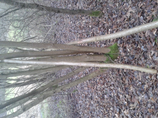

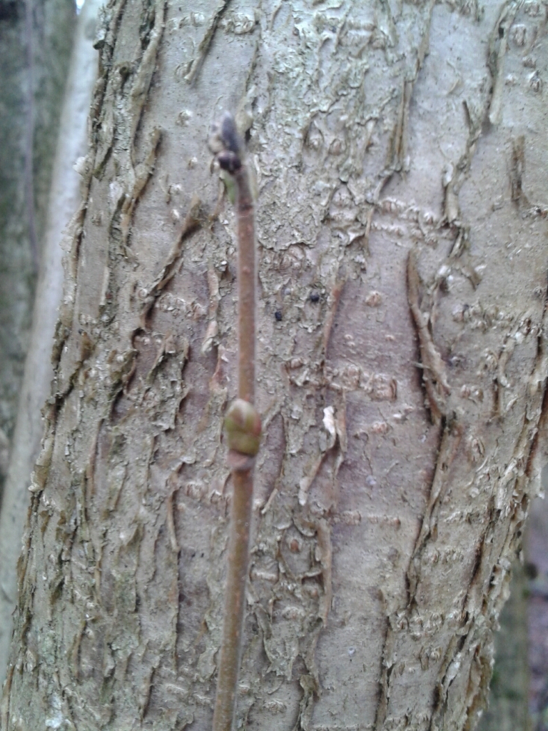

Mein Sapling ist ein Hasel mit einem Durchmesser von ca. 6cm:
Hier im Habitus:
Detailbild Rinde:

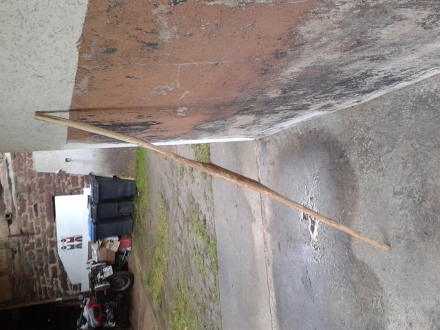

Nach dem Fällen:
Danach habe ich erstmal den Sapling auf eine Länge von 1, 80 gekürzt.

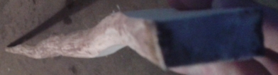

Darauf habe ich ihn dann noch mit einem scharfkantigen Stück Horn entrindet, so dass die ich nicht Gefahr laufe, den Rückenring zu verletzen:

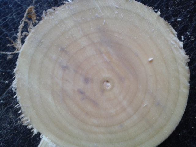

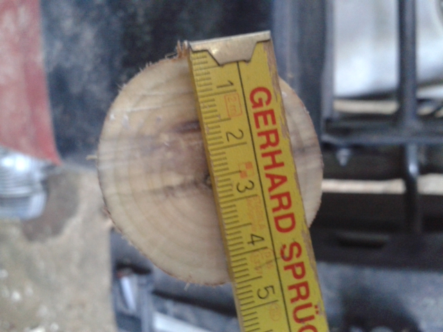

Zu guter Letzt noch ein Bild von den Jahresringen:

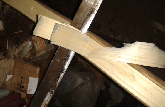

Meinen Sap hats heute zerrissen :/

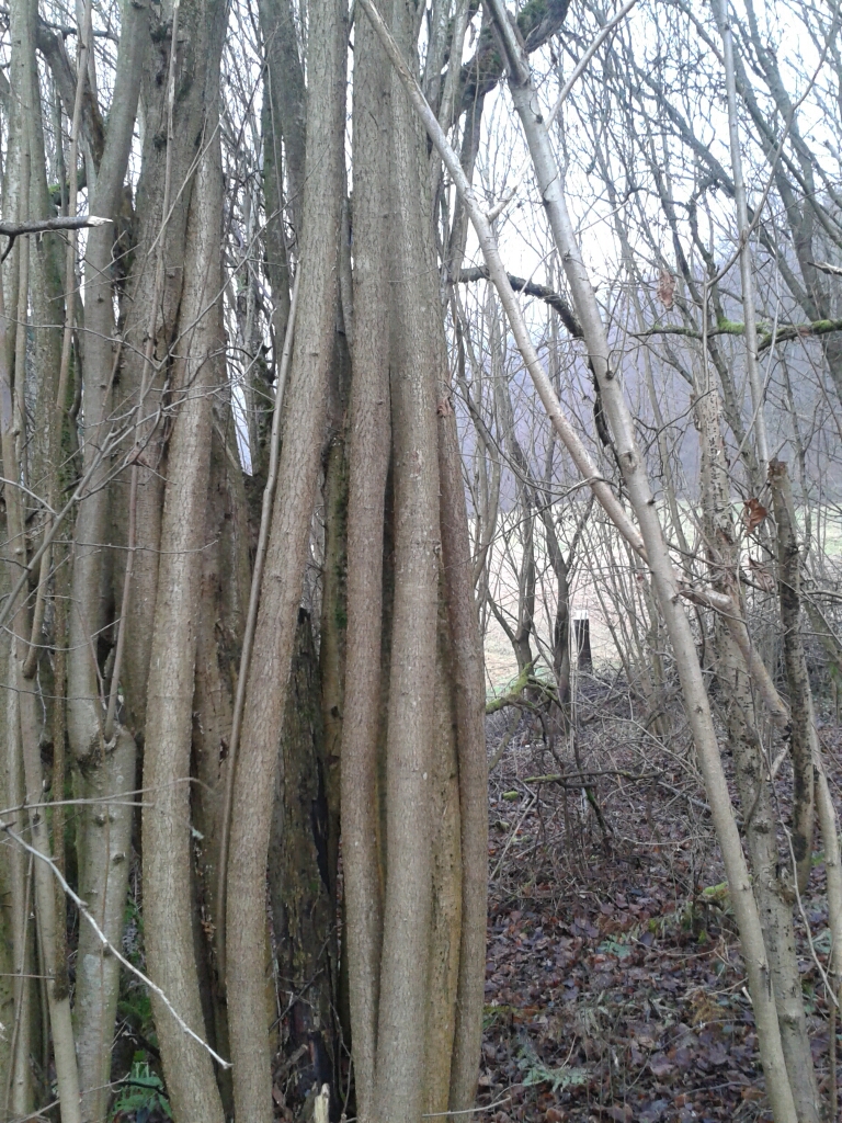

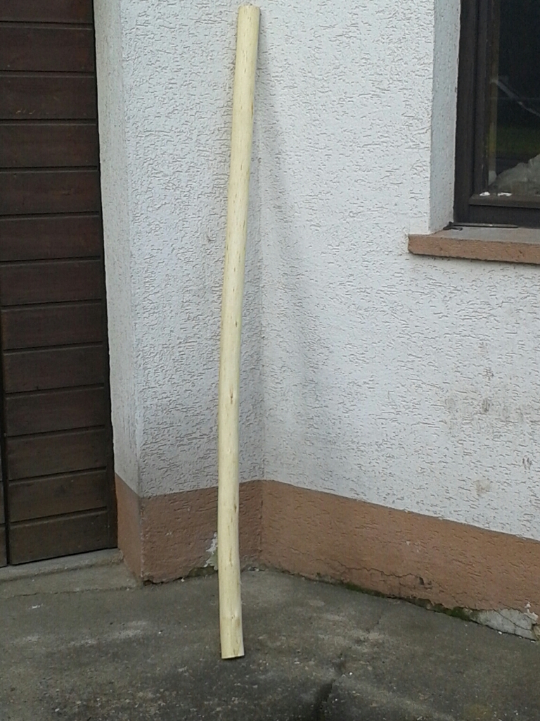

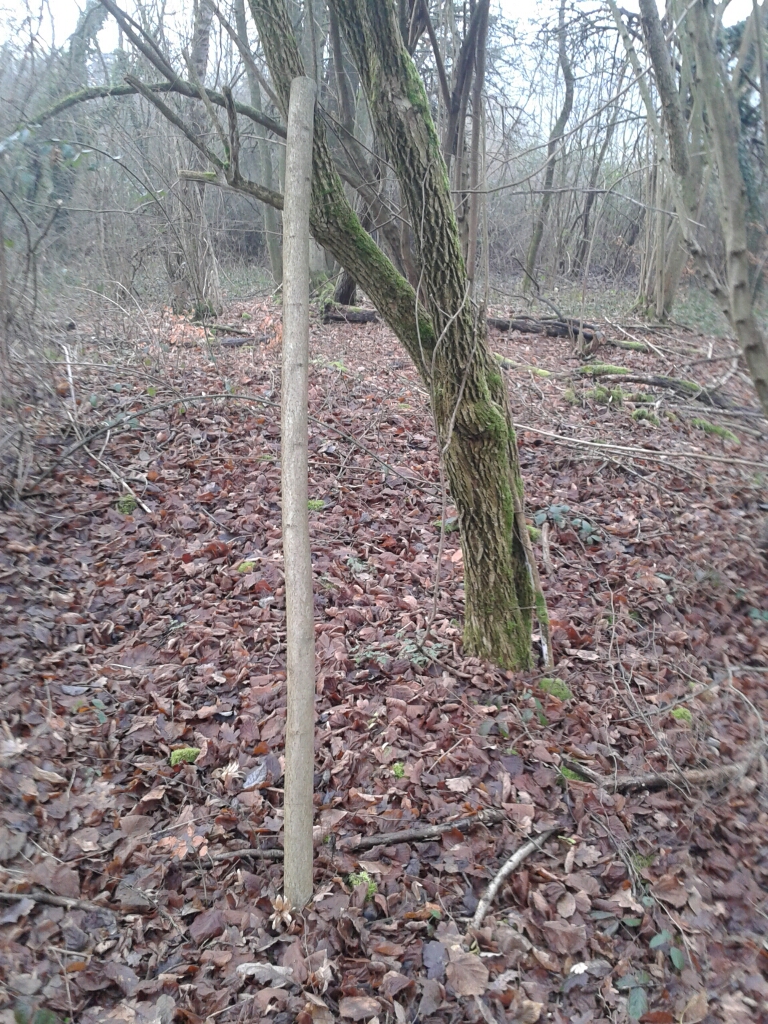

Deswegen habe ich auch gleich einen neuen Hasel geholt.
Im Habitat:
Habitus
Habitus

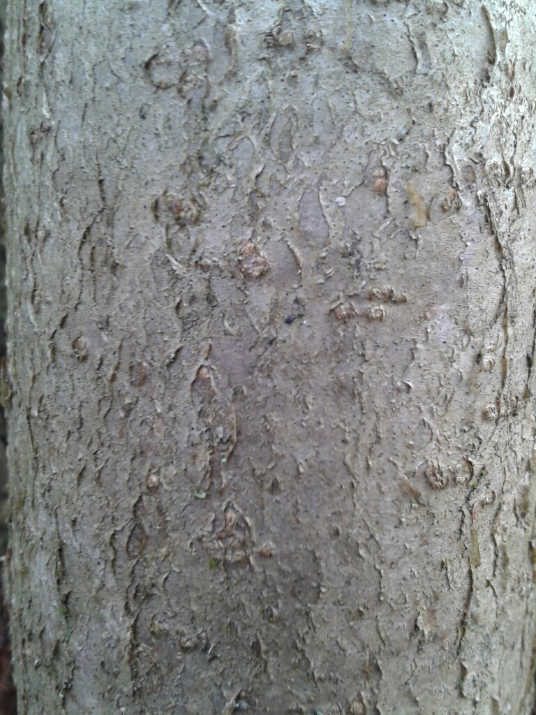

Detailbild:
Und nach dem Fällen:
Morgen wird er dann entrindet ind runtergearbeitet.
Gruß Benedikt

Hast du Bilder von den Rissen?

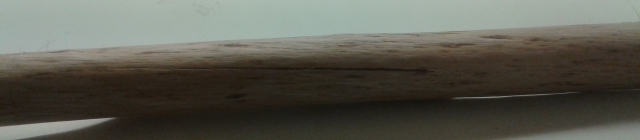

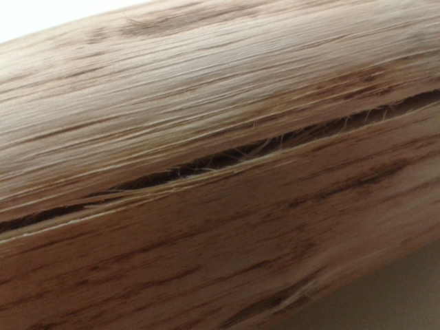

Der hat einen großen Riss im Griffbereich am Rücken bekommen:
Ich befürchte, dass dieser bis zum Markkanal geht:
Was meint ihr? Ist da noch was zu retten oder soll ich ihn in die Tonne hauen? Immerhin ist der Riss 30cm lang!
Auch wenn ich da die FO´s nicht mitbiegen lass(also griffnah), hätt ich Angst, dass es mir den zerreißt :/

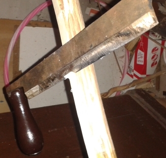

3.Wurfarme auf den Markkanal runterarbeiten:(Ziehmesser)
Ein bisschen Sneaky:
Endprodukt:

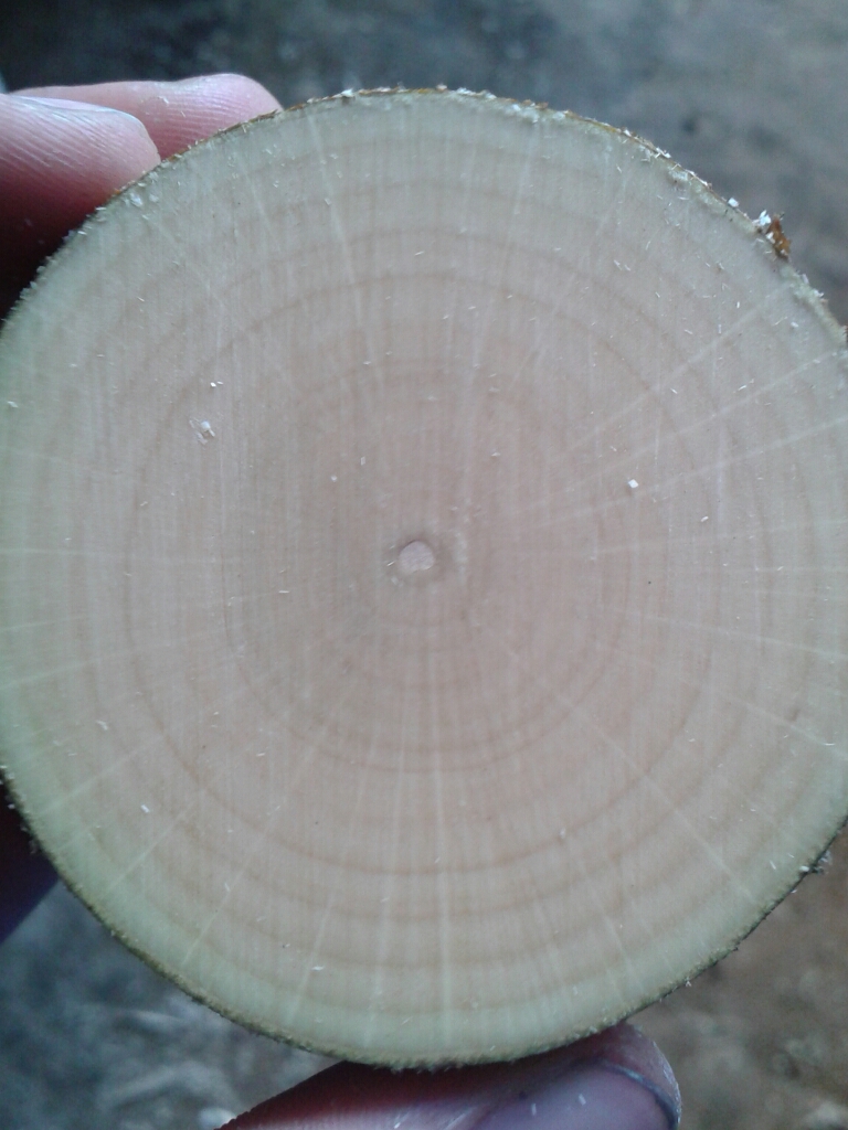

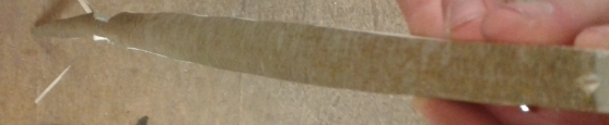

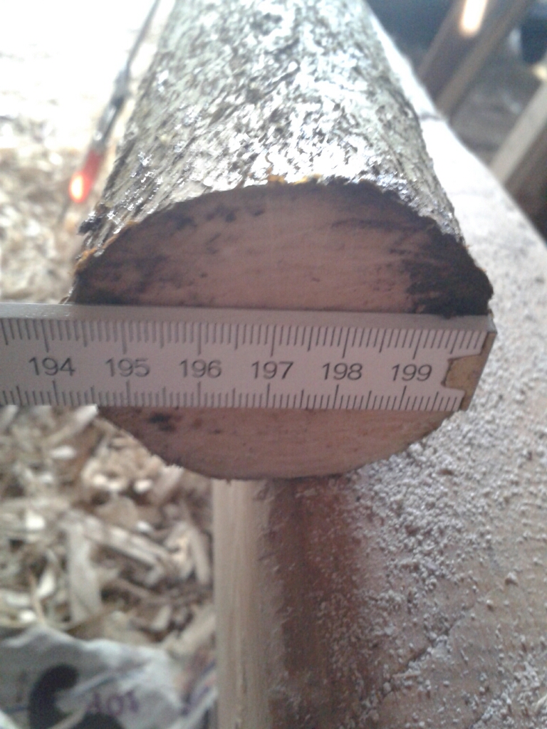

Noch ein Bild von den Ringen. Die schauen ganz gut aus:
Und der Durchmesser:
Jetzt darf der erstmal bis zum Wochenende ein bisschen trocknen, dann werd ich die seitlichen Konturen rausarbeiten.

ich gehe mal davon aus, dass Du bei dem Hasel mit dem Riss im Rücken den Griff auf der Bauchseite nicht eingesägt hast.
Hier wird vermehrt behauptet, dass dies bei Hasel nicht unbedingt nötig ist. Ich glaube, meine Hasel hätte es bei Schnelltrocknung alle zerrissen, wenn ich nicht eingesägt hätte.
Wenn der Hasel reissen will und er hat kein Ventil in Form des Sägeschnittes, dann reisst er ohne Ziel...bei Dir am Rücken.
Deshalb würde ich diesen kontrollierten Schnitt machen. Sollte er dort aufklaffen, kannst Du den Spalt problemlos füllen, am Rücken sienst Du da eher alt aus. ;D
Gerd

Das mit dem Einsägen hab ich mir schon des öfteren überlegt, allerdings war das jetzt auch der erste von vielen Schnelltrocknerhaseln, dens mir zerrissen hat. Sonst kenn ich das eigentlich nur von Holler, die hats mir ohne Schnitt schopn des öfteren zerrissen.
Bei dem neuen werd ich auch keinen Entlastungsschnitt machen, allerdings wird am Freitag auch schon der Griff grob rausgearbeitet, deswegen hab ich wenig Angst, dass er mir auch reißt. Zumal er erstmal draußen steht ;)

also ich hatte mit Hasel noch nie Probleme. Hab sie 4 Tage unbeheitzt stehen lassen, dann die
Bogenform herausgearbeitet. Entlastungsschnitte habe ich nie gemacht, vielleicht hatte ich auch
nur Glück. Mein vorjähriger Turnierbogen war ein Wickingerbogen auch aus Haselnuss, da wäre
ein Entlastungsschnitt garnicht möglich gewesen.
Gruß...hunter

Ich hatte auch mal so einen Riss, trotzdem den Bogen fertig gebaut. Tat dem Ding absolut keinen Abbruch. Nur mit der Versiegelung wird es schwieriger. Dazu ist es notwendig das Du den Spalt mit etwas füllst.
Beiträge: 3241
Hat Dank erhalten: 151 Mal
Re: Saplingbow 6, Benedikt - Hasel
Beitrag von Benedikt »
Ich werde wohl etwas Epoxy einfönen und den eingerissenen Bereich steif lassen. Das wird dann aber mein Plan B , zuerst werde ich mich dem heilen Hasel widmen.

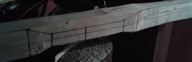

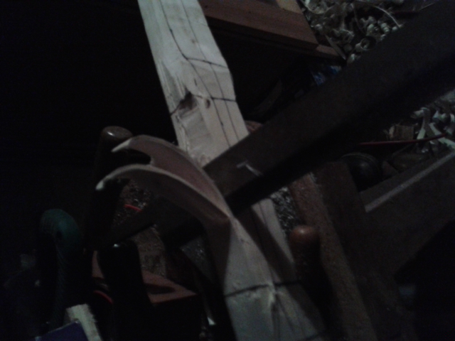

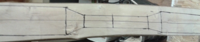

Wie angekündigt habe ich heute an meinen Hasel Nr.2 weitergearbeitet:
Erstmal Griffmitte angezeichnet und FO´s angepasst an den Griff.
Diese Maße werden auch die einzigen bleiben, die ich verwende, da ich ja einen eher schlichten, altertümlichen Bogen bauen will.

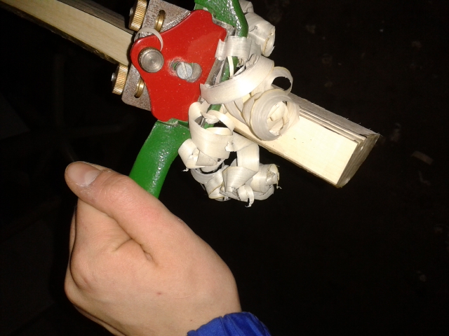

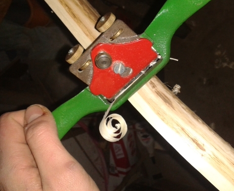

Dann hab ich den Breitentaper (freihand nach Gefühl) rausgearbeitet. Design ist Semipyramedial so ab 5/8 des Wurfarms.
Rausarbeiten mim Schweifhobel...
...und mim Ziehmesser.
Ergebnis:
Übern Rücken gepeilt

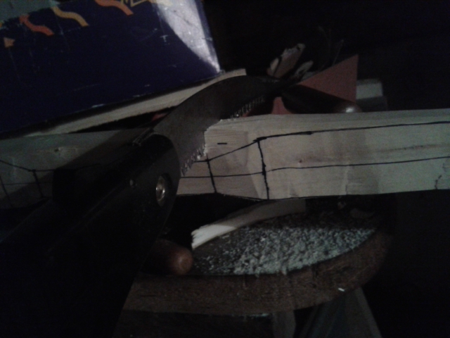

Danach hab ich noch den Griff grob in Breite und Höhe angepasst und die Dicke der Wurfarme ein wenig reduziert.
Dabei kam dann das raus:
Von dem Rücken aus gesehen
Von der Seite gesehen
Jetzt darf das Hölzchen erstmal weitertrocknen.
Dafür, dass er erst vor 4 Tagen gefällt wurde, war er aber gar nicht mehr so feucht.
Und nach dem ich fertig war.... ;D

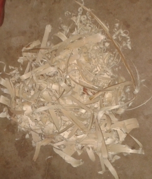

...durft ich erstmal kehren >:(
Wo gehobelt wird, da fliegen Späne
Verwendete Werkzeuge:Scbweifhobel, Ziehmesser
Gruß Benedikt
