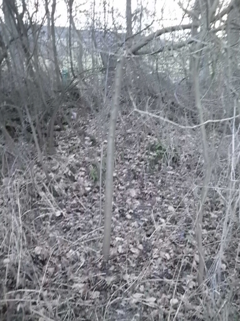

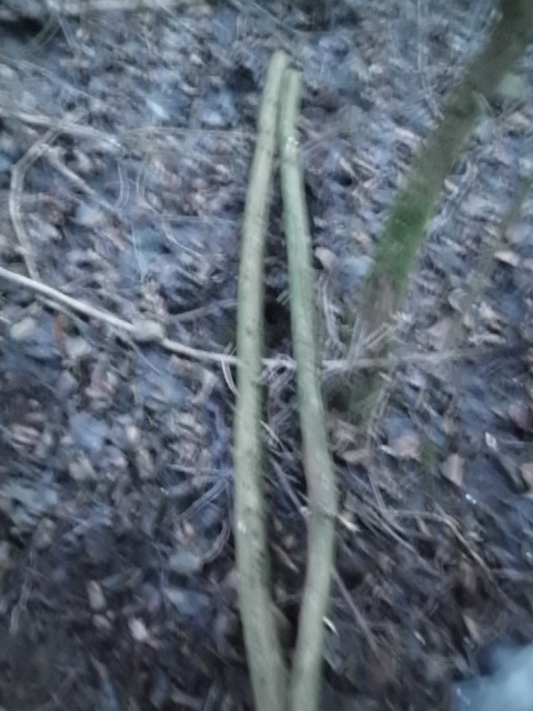

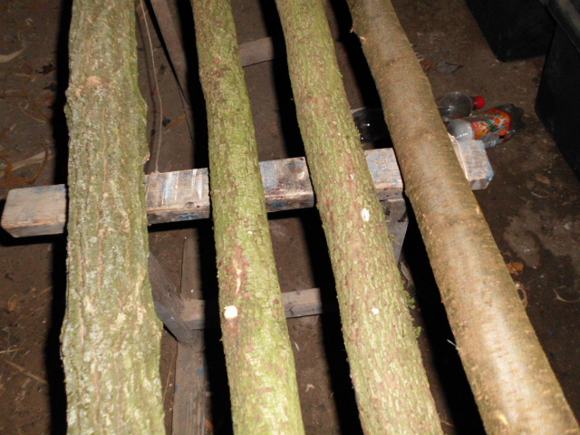

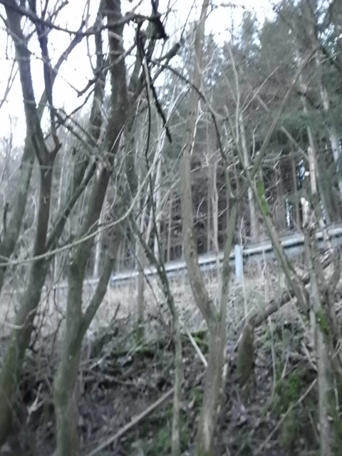

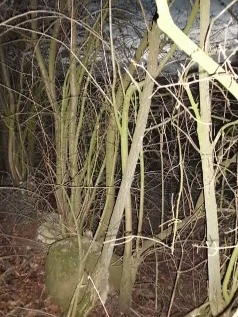

Meine ersten Kandidaten habe ich eben mit Sohn abgeholt :
2 Hartriegel
1 Schlehe
1 Hollunder, schwarzer
Alle zusammen vlnr, Holler, 2 Hartriegel, Schlehe
Rindendetail:
Werkzeug:
Fiskars Astsäge

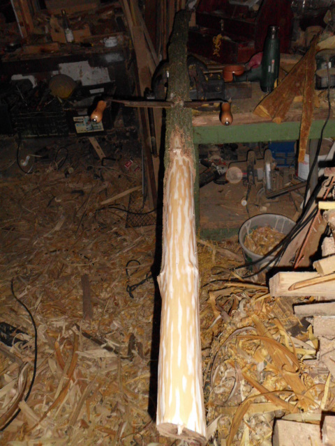

Der Hollunder wurde noch eben nackig gemacht mit dem Ziehmesser :
die Ringe könnten besser ausschauen:

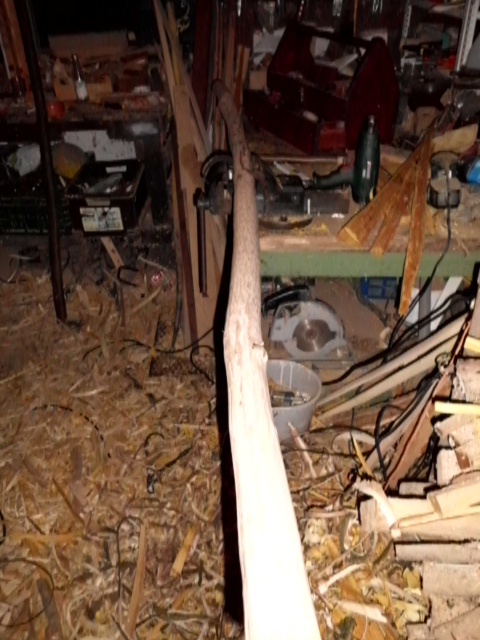

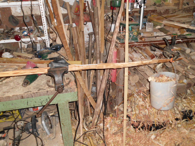

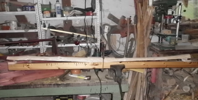

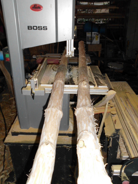

Der Holler wurde nun mit der Bandsäge geteilt , die deflexe Hälfte wurde leicht reflex auf einen Balken gespannt zum Trocknen .

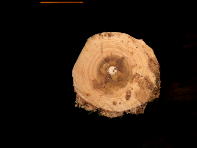

Der Hartriegel wurde heute mal genauer unter die Lupe genommen, er hat super feine Ringe , so fein das man sie fast nicht sieht !
Ich glaube bald das der sich nicht unbedingt eignen wird zum Schnelltrocknen.
Da der Holler auch schon so fein beringt ist, werde ich wohl nochmal was anderes suchen ,denn die Schlehe ist nun auch nicht gerade ein sicherer Kandidat.

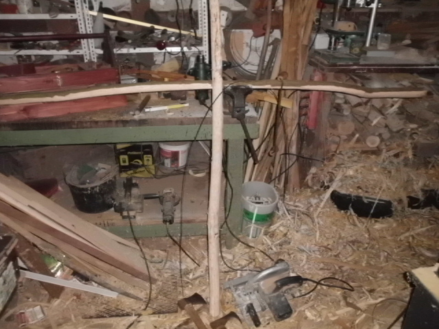

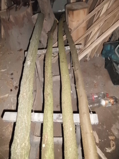

So, nach dem NDBBT beim Dirk ging es heute Abend in die Werkstatt an die Saps.

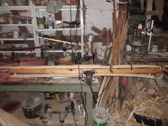

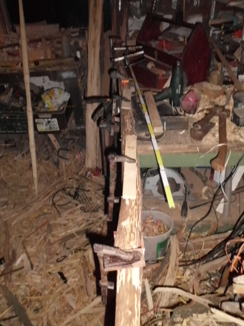

Die Schlehe wurde entrindet, mittels Bandsäge aufgesägt und dann mittels Leisten gerade zum Trocknen aufgespannt.

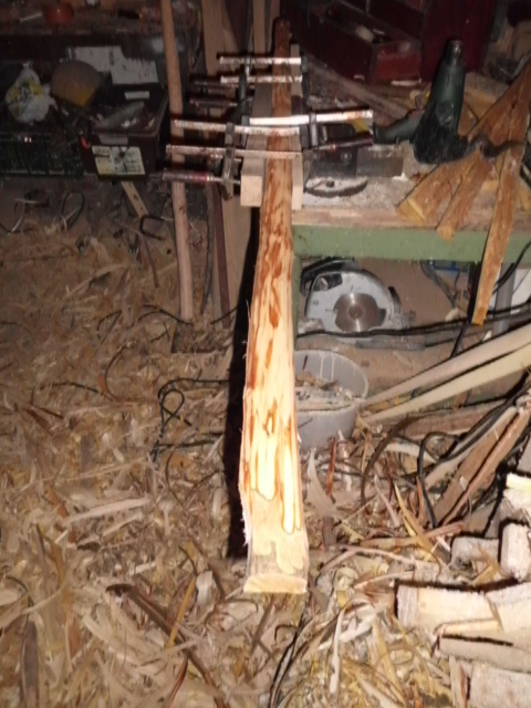

Ein Hartriegel, der dickere, wurde ebenfalls nackisch gemacht mit dem Ziehmesser , versucht mit der Bandsäge zu teilen wobei das Band brach :P .
Also habe ich einen Führungsschnitt mit der Handkreissäge gemacht und dann mit Äxten gespalten.
Dann wurde eine Hälfte aufgespannt mit Zwingen auf dem Balken wo auch schon der Holler trocknet.
Nun liegen alle zusammen in der Diele im Haus zum weiteren Trocknen.
Schauen wir mal wie es weiter geht mit den Süßen, denke das ich mich die Tage nochmal auf die Suche begeben werde nach einem besseren Holler.

Trocknen im Doppelpack, effizient und platzsparend... :)

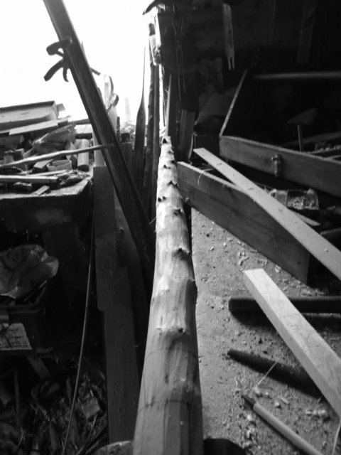

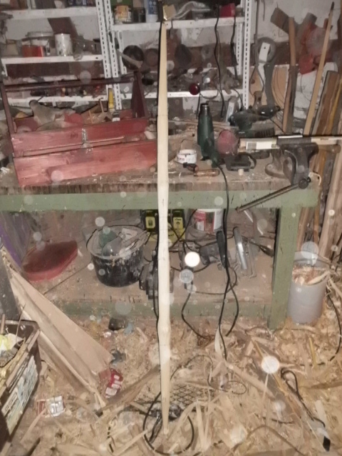

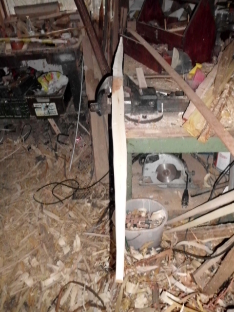

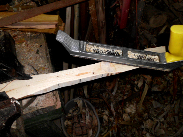

Heute mußte ich am Schlehenstave weiter arbeiten, es zeigten sich erste kleinere Trocknungsrisse .

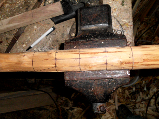

So wurde der stave nun weiter bearbeitet zu einem Rohling mit grober Form, das Design und der Griff wurden mit Zugabe ausgearbeitet und Bauchseits ausgedünnt :
Mit dem Ziehmesser ausgearbeitet
Griff aufgezeichnet und durch die Bandsäge gejagt :
läuft 8)

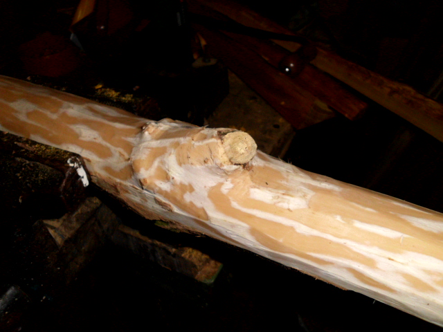

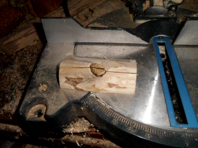

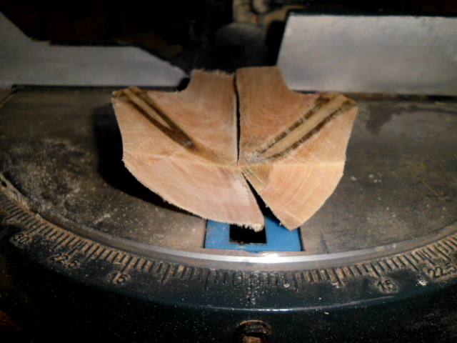

Hier habe ich mal zum Zeigen einen Hollunder - Totast aufgesägt :

Das Bild vom Totast ist ja klasse.

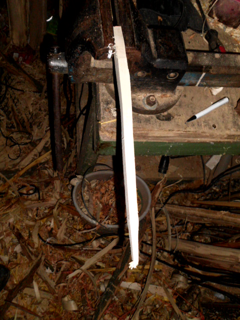

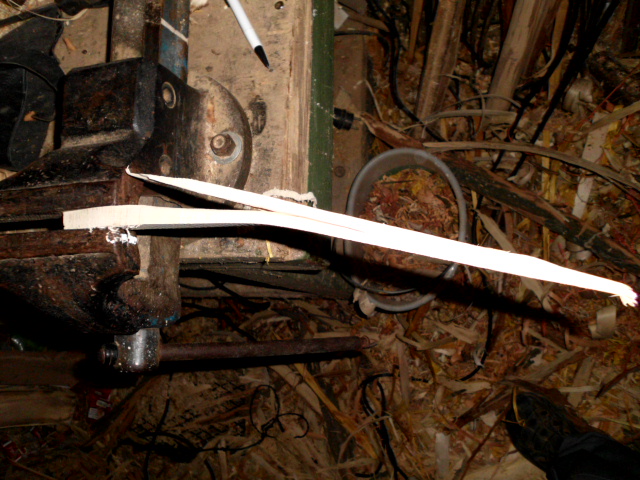

Dem Holler wurde ein kleines Probestück entnommen für einen schnellen Bruchtest.
Der Bruchtest verlief im grünen Bereich trotz der sehr dünnen Ringe, ein backing muß nicht unbedingt auf den Rücken , schaden würde es aber auch nicht.
bei ca 12 kg und einer Auslenkung von 60 ° spontanbruch

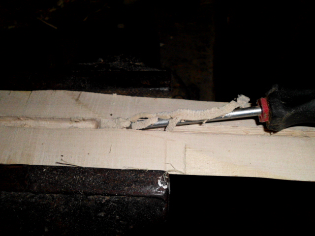

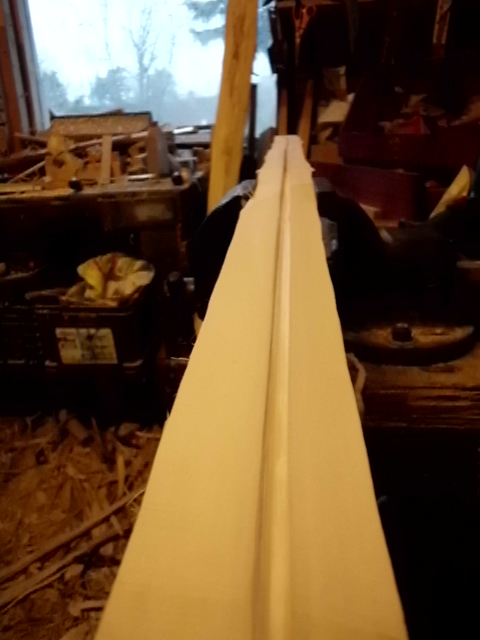

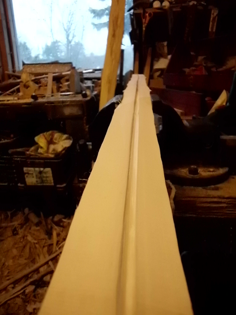

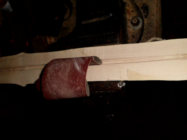

Dem Holler wurde zuerst das Mark entfernt:
Dann den Markkanal mit etwas 100er Schleifleinen gesäubert:
schöne Murmelbahn ;)

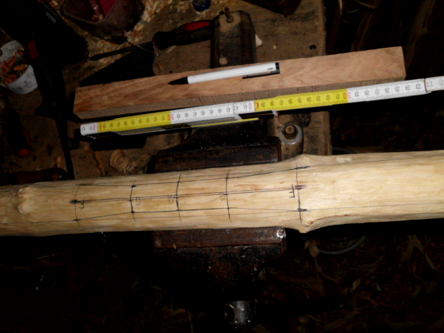

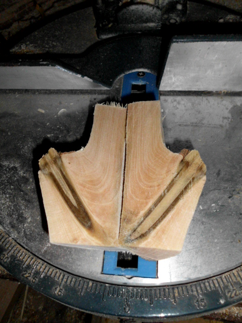

dann wurde fix ein semipyramidales Design aufgezeichnet und per Bandsäge ausgesägt :

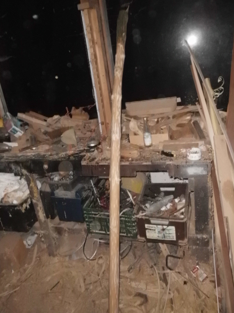

:) bei den Bildern deiner Werkstatt kommen so richtig heimatliche Gefühle bei mir auf ;D
Beiträge: 10951
Re: Saplingbow 6, acker - Holler/Hartriegel/Schlehe
;D und ich sage mir jedesmal , heute mußte aber mal aufräumen. ;D ;D ::)
