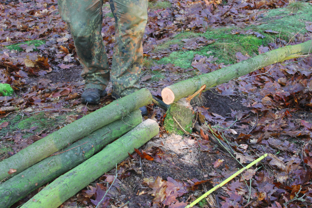

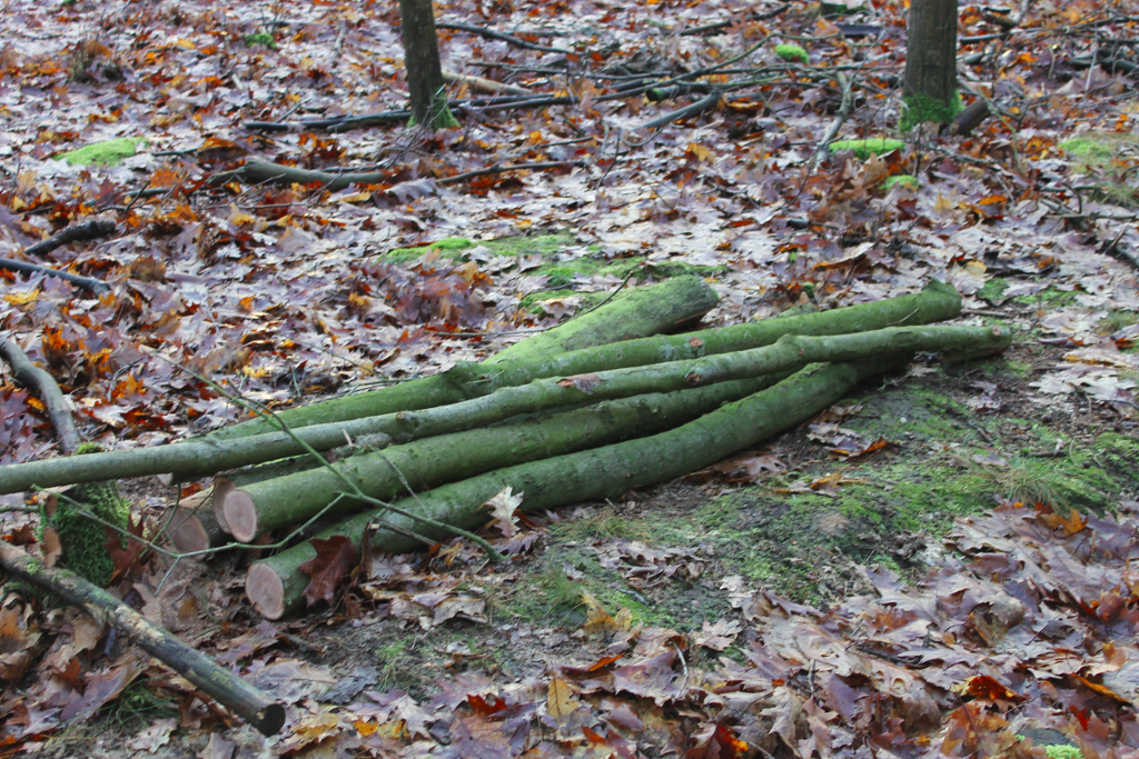

Gefällt habe ich mein Bäumchen am 01.01.2014 im Roteichenwald meines Vermieters. Gespaltet und die ersten Konturen grob rausgearbeitet habe ich dann gestern.
Das Bäumchen hatte einen Durchmesser von etwas weniger als 120mm. Leider ist quf dem Beweisfoto aber die Rinde und nicht der Messschieber scharf dargestellt. ::) Da ich den unteren (dicksten) Teil des Bäumchens aber noch nicht gespaltet habe werde ich nachher noch mal einen Gliedermaßstab dranhalten und ein Foto nachreichen.

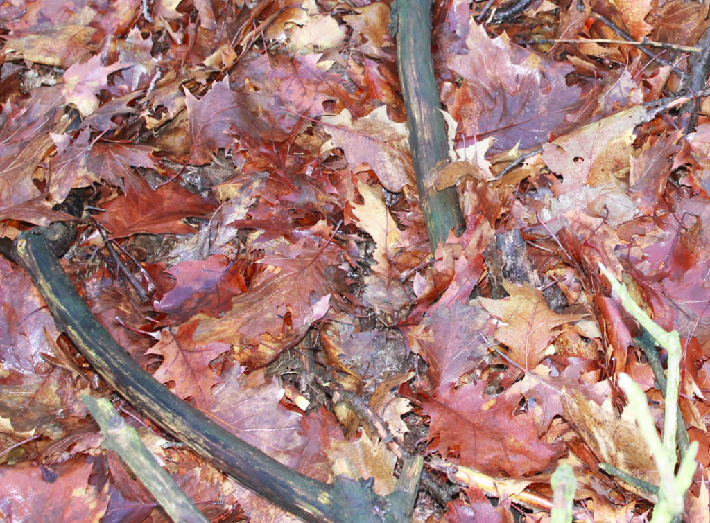

Habitat
Habitat
Baumniederlegung mit Klappsäge

Das Bäumchen wurde dann auch gleich vor Ort auf Bogenlänge mit der Klappsäge gekürzt.
Zerlegung
Zerlegung

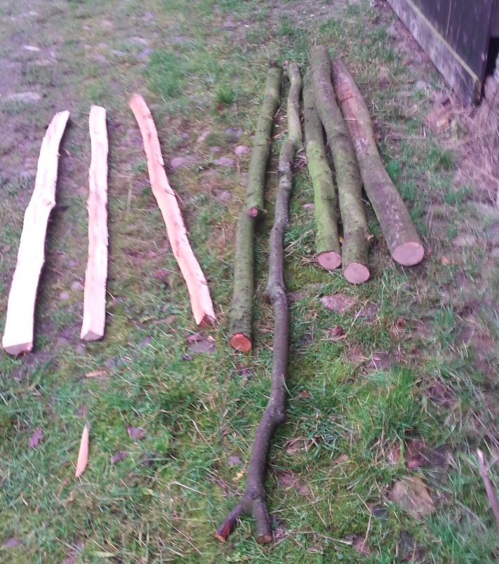

So sah dann die Beute vor dem Abtransport aus.
Beute
Beute

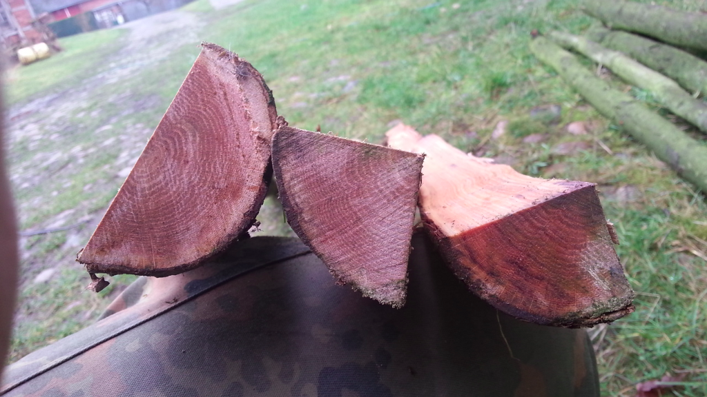

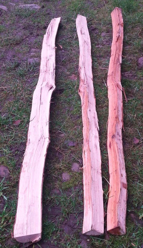

Gestern habe ich dann den 2. Abschnitt von unten gespaltet. Erst entlang des Mittelstrangs "halbiert" und dann das dicker Stück noch mal in der Mitte durch.
Beute und Rohlinge
Beute und Rohlinge
Rohlinge
Rohlinge
Leider sind die äußeren Jahresringe dann doch etwas filigran. Mal sehen ob das was wird. ???
Jahresringe
Jahresringe
Aus dem Linken werde ich einen pyramidalen Flachbogen bauen (oder es zumindest versuchen ::) ). Die beiden anderen sind als Langbögen mit D-Profil geplant. Auf die Weise kann ich dann vielleicht auch rausfinden, welche Bauweise besser zur Roteiche paßt.

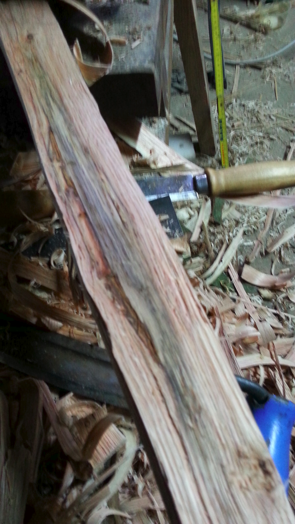

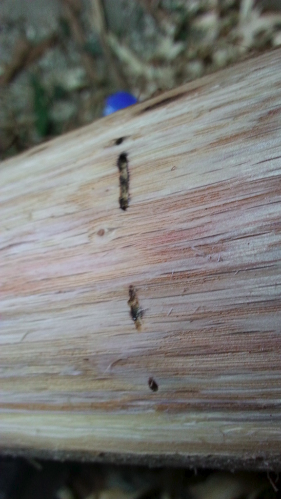

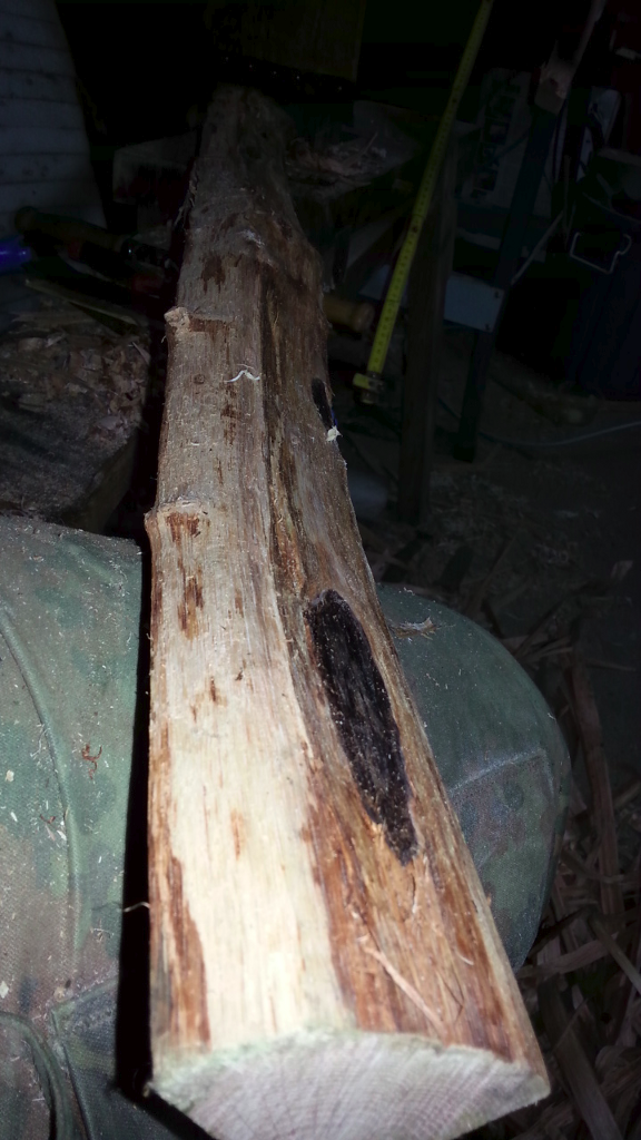

Was da zum Vorschein kam war sehr weich und bröselig, also musste das auch runter, was mir dann die nächste Überraschung brachte. :o
Überraschung 1: Wurmfraß
Also habe ich dann den Splint bis zum wurmfreien Kern runter gefummelt.
Als nächstes habe ich den Rohling auf eine grobe Bogenform gebracht, damit er schneller trocknet.
Im Rücken war zwar auch noch eine Überraschnug in Form von faulen Stellen versteckt, die fielen aber zum Glück beim Rausarbeiten der Kontur weg. :)
Überraschung 2: fauler Rücken.

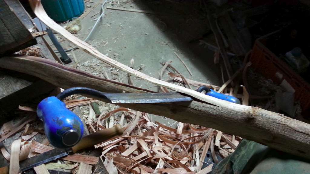

Der zweite Rohling hatte glücklicher Weise erst mal keine Überraschungen dabei. Beim Rausarbeiten der Kontur konnte man aber gut sehen, wie langfaserig und zäh die Roteiche ist.
langfaserige Roteiche
Und so sieht dann das Ergebnis des Tages aus.
Die ersten beiden Kandidaten
Die Beiden liegen jetzt mit versiegelten Enden im Heizungskeller und trocknen.

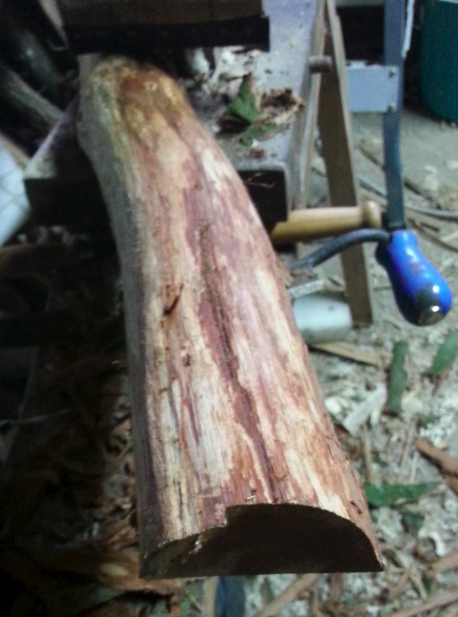

Ich überlege schon den ganzen Abend ob ich den dritten Rohling mit stehenden ausprobiere. ??? Nach dem Entfernen der Rinde blieb da ein Schlachtfeld von diversen fauligen Stellen über.
dritter Rohling
dritter Rohling
Bei den dünnen Jahresringen macht es nicht wirklich Spaß tieferliegende Ringe frei zu legen. Allerdings ist bei den anderen beiden Rohlingen beim Rausarbeiten der Kontur das Ziehmesser fast von allein dem Faserverlauf gefolgt. Insofern wäre es auf jeden Fall einfacher beim dritten Rohling mal die stehenden Jahresringe auszuprobieren.

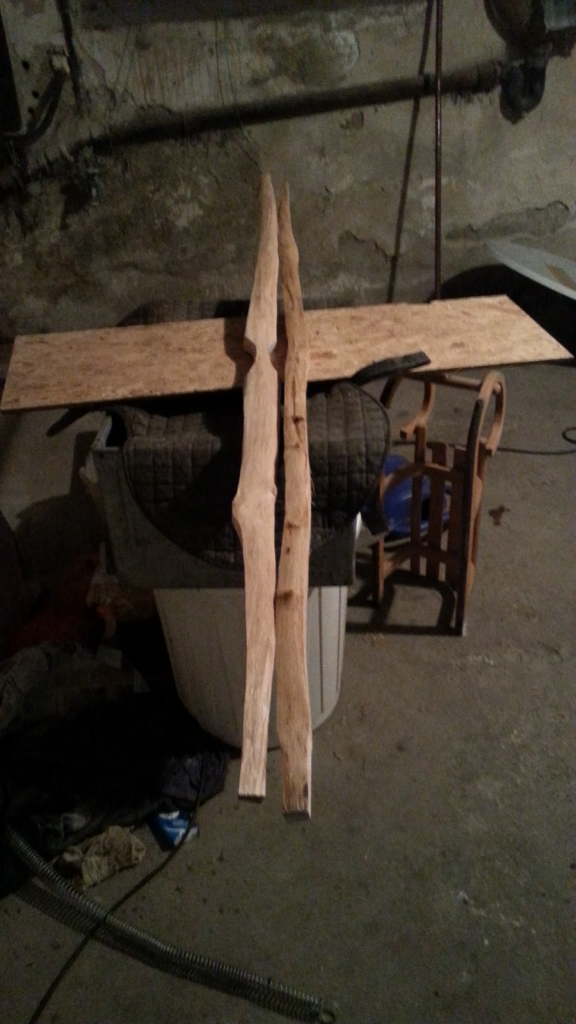

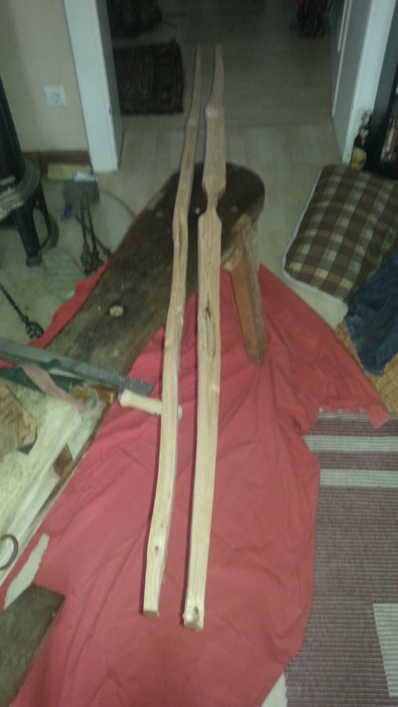

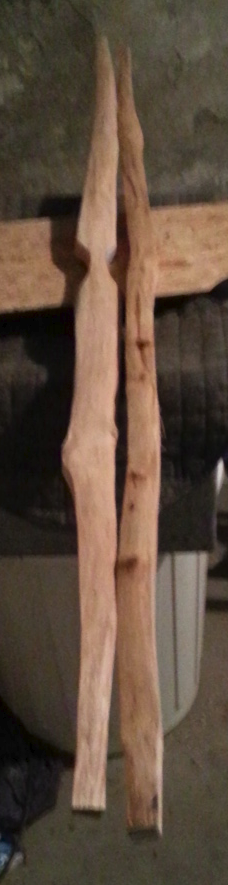

Ich habe keinen Versuch mit den stehenden Jahresringen gestartet und statt dessen ausschließlich einen pyramidalen Flachbogen und einen elbartigen LAngbogen angefangen.
Hier sind die beiden zu sehen, als ich sie grob rausgearbeitet in den Heizungskeller zur Trocknung verfrachtet habe.
Trocknen!
Trocknen!

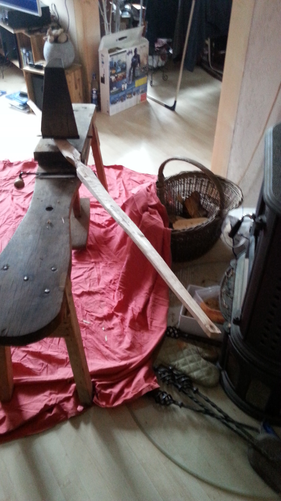

Als die Rohlinge dann trocken genug zum weiterarbeiten waren, war es in meiner Werkstadt aufgrund der Aussentemperaturen bitter kalt. Meine Frau :-* war auch um meine Gesundheit besorgt und gestattete mir deshalb uter strengen Auflagen im Wohnzimmer vorm warmen Ofen zu basteln. Das war dann eigentlich schon wieder zu warm, aber ich mochte mich nicht beschweren. ::) :)
Arbeiten im Wohnzimmer
Zunächst habe ich mit dem Flachbogen weitergemacht.
Der pyramidale Flachbogen

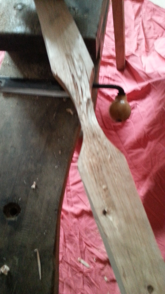

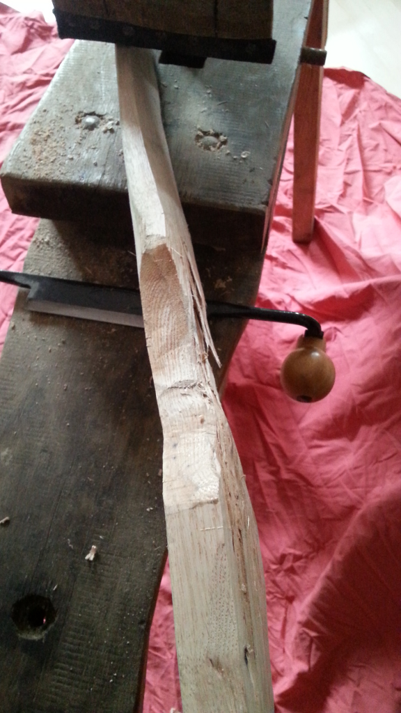

Bei dem haben sich leider im Griffbereich durch das schnelle Trocknen und wahrscheinlich auch in Folge des Spaltens ein paar Spane abgehoben.
Griff
Griff
Um den Bogen zu retten habe ich den Griffbereich dann mit der Hufraspel plan geraspelt um eiGriffstück da hinter zu leimen.
Der Planschliff
Der Planschliff

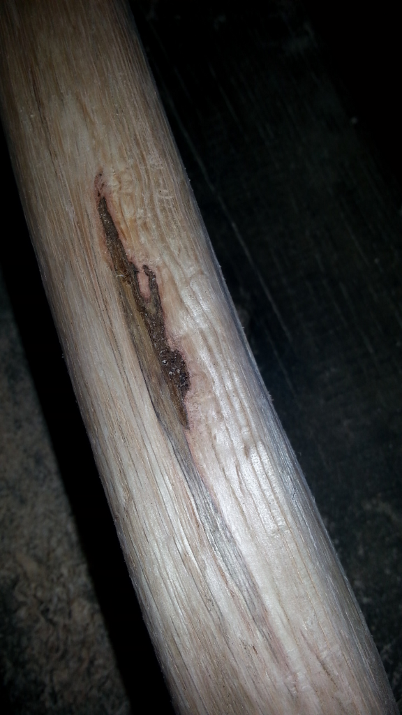

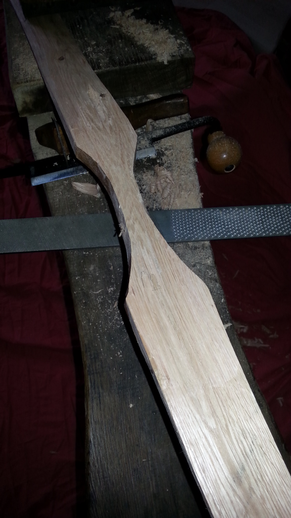

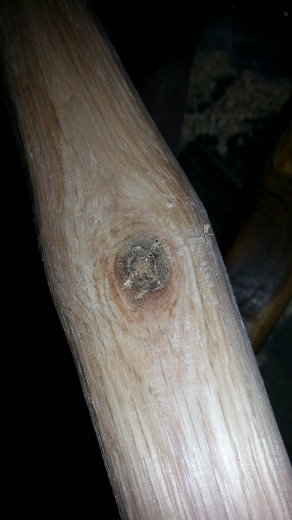

Ich babe dann mit dem elbartigen Bogen weiter gemacht.

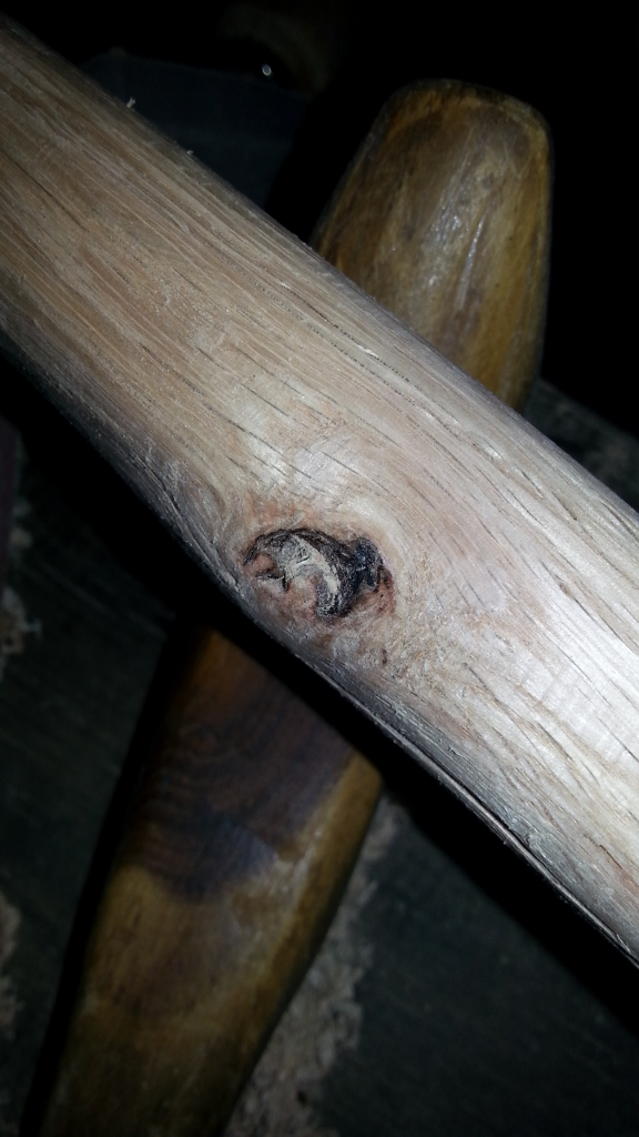

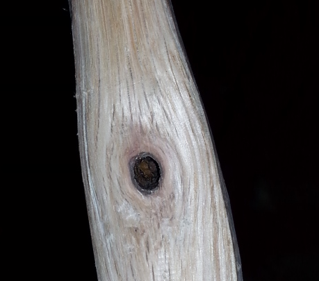

Nachdem ich den Rohling weiter in Form gebracht habe offenbarten sich auch hier ein paar schierige Stellen in Form von Astlöchern und fauligen Stelle,die gerade dabei waren Risse zu entwickelt.
All diese Stellen, die reißen wollten, habe ich mit sehr flüssigem Supergleber verfüllt. Beim weiteren Tillern waren diese Stellen dann auch nicht mehr auffällig.
