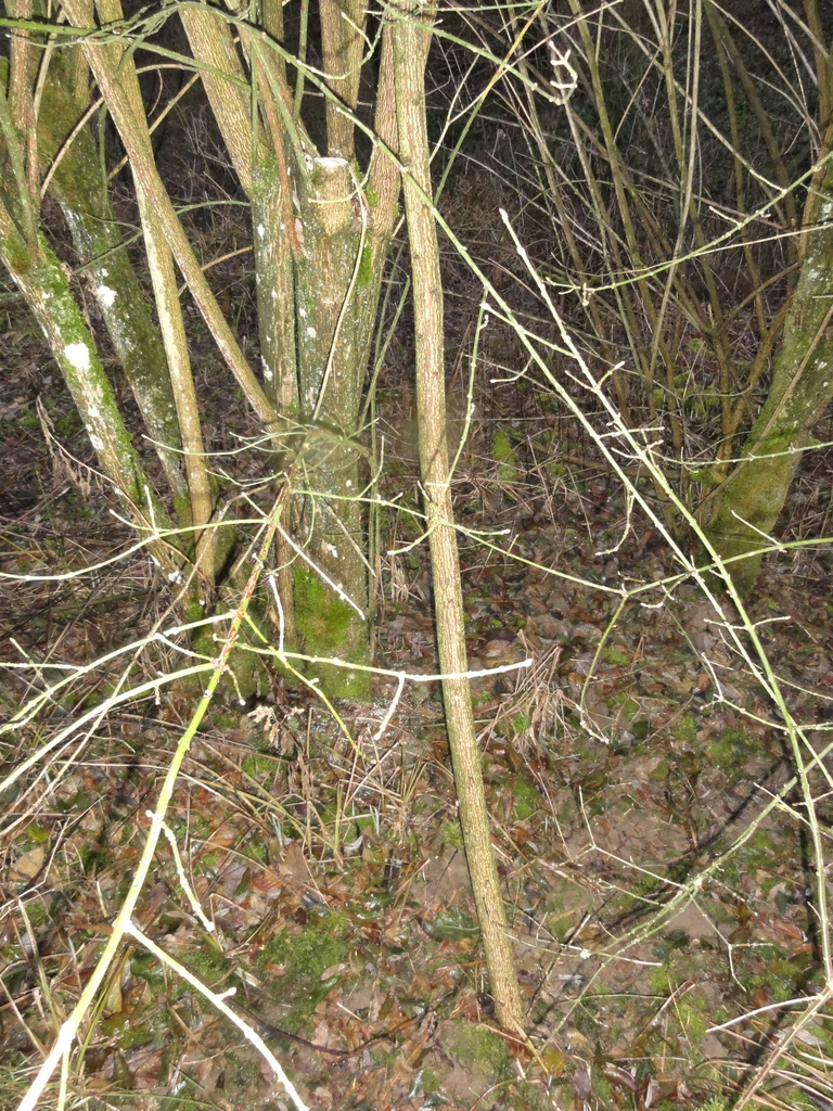

Pfaffenhütchen Wäldchen

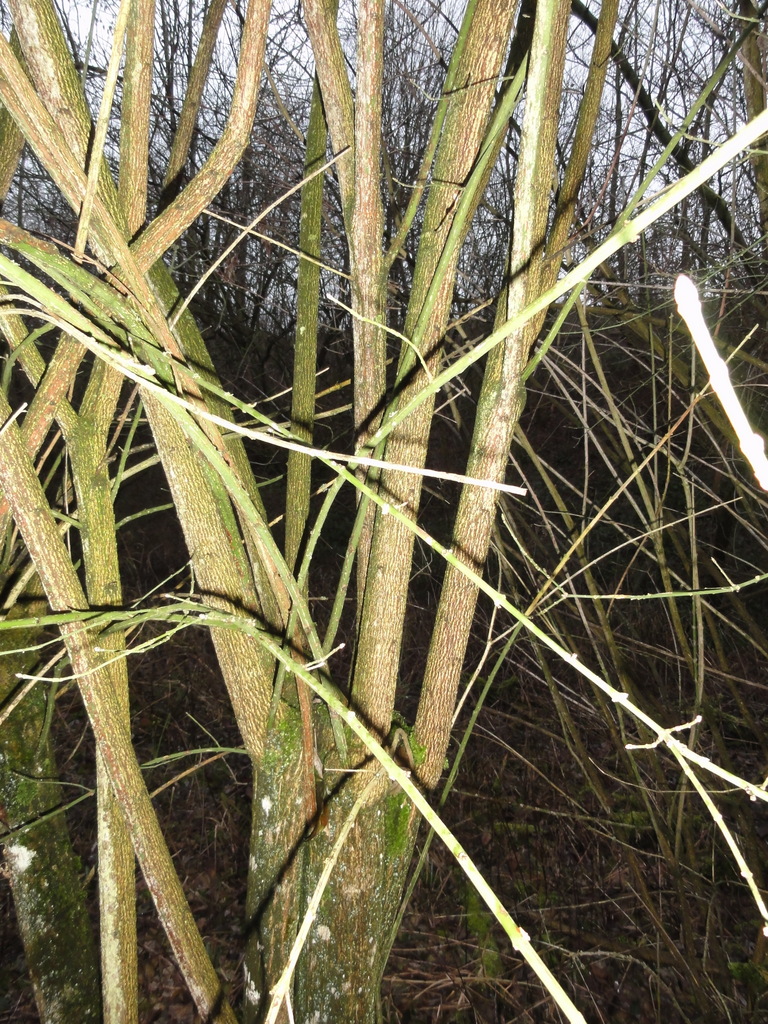

Habitat
Habitat
Pfaffenhütchen geschnitten
Pfaffenhütchen Frucht

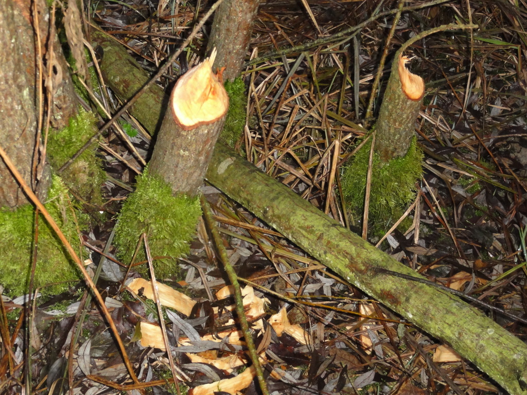

J.Bibers Nachtbeschäftigung 4 Meter vom Pfaffenhütchen entfernt

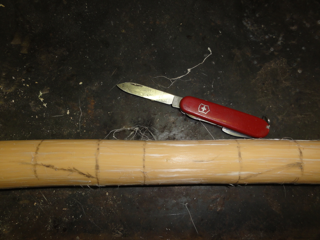

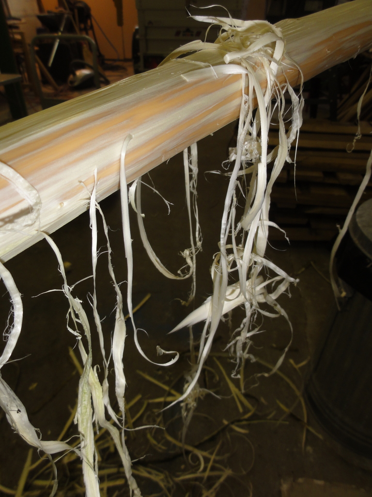

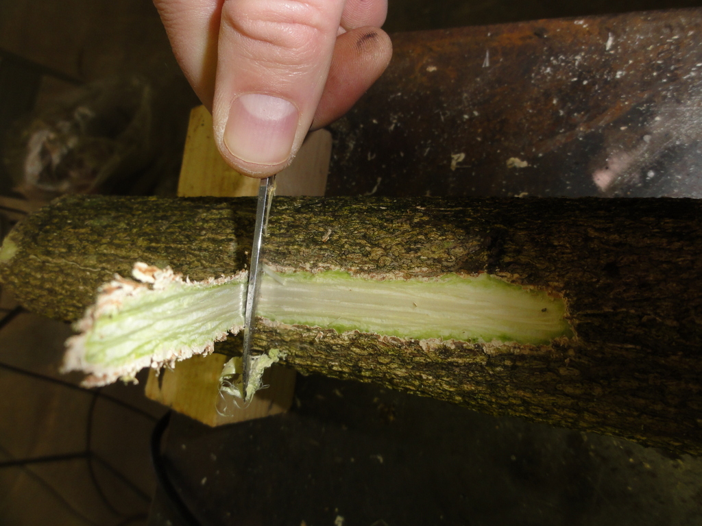

Entrinden sehr empfohlen, wenn das Kabium trocken ist kann es sehr schlecht entfernt werden

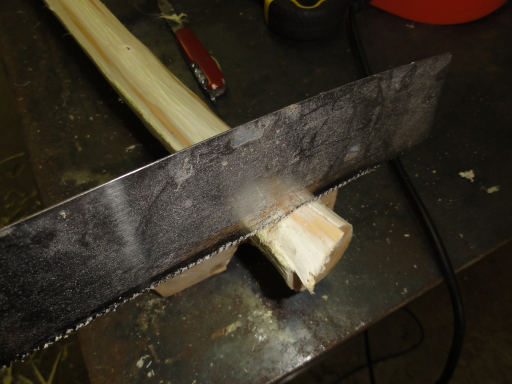

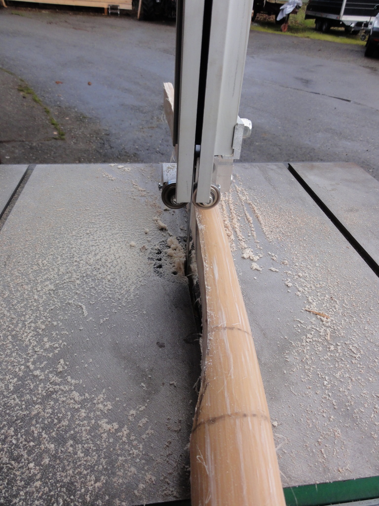

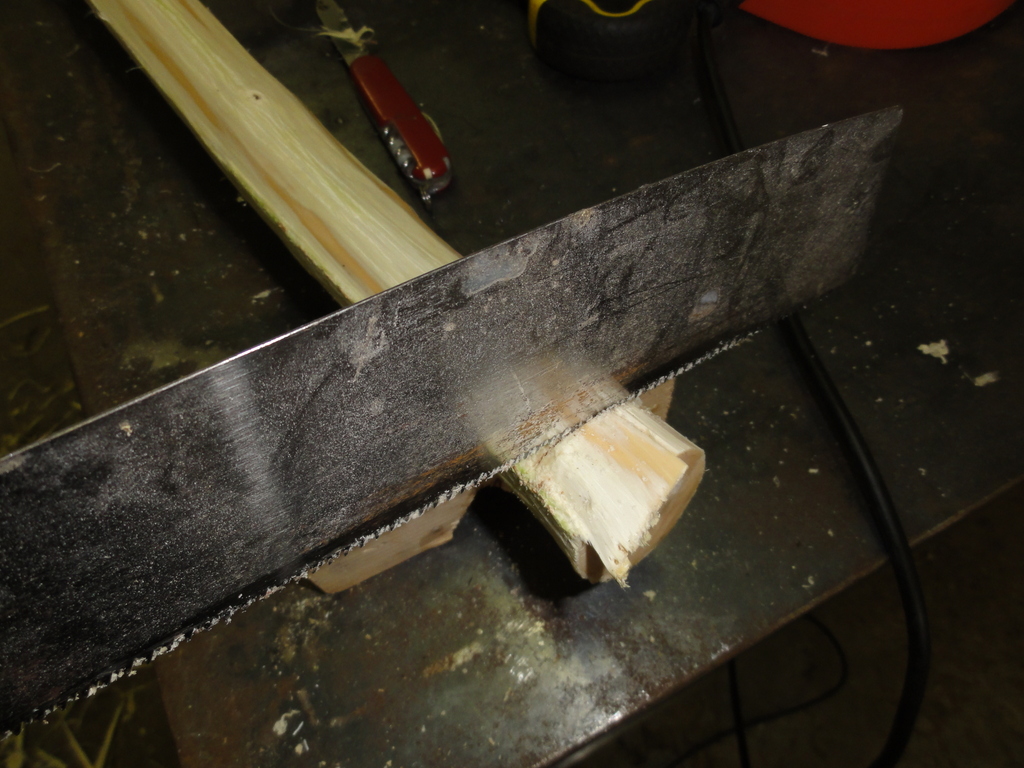

Ein Ende ist eingerissen beim Sägen und wird japanisch entfernt

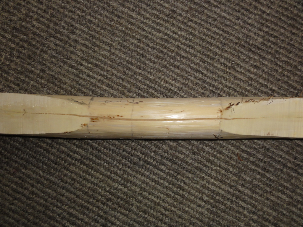

Bogenmitte angezeichnet, 4 cm asymetrisch
Bogen in der Dicke grob ausgeschnitten

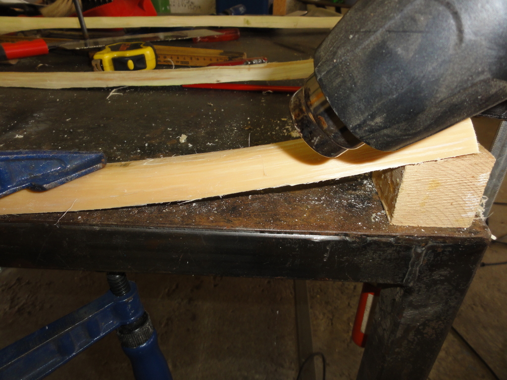

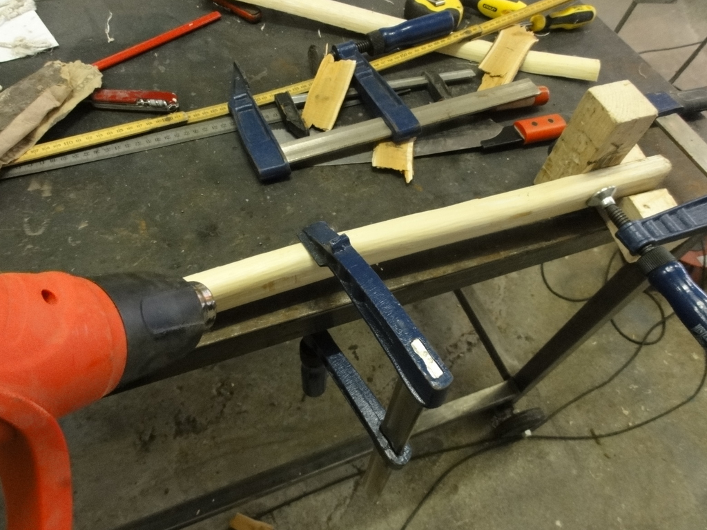

Ein Biegeversuch am nassen Holzresten mit HLP, das Holz geht fast ganz in den Ausgangszustand zurück wenn es kalt ist.

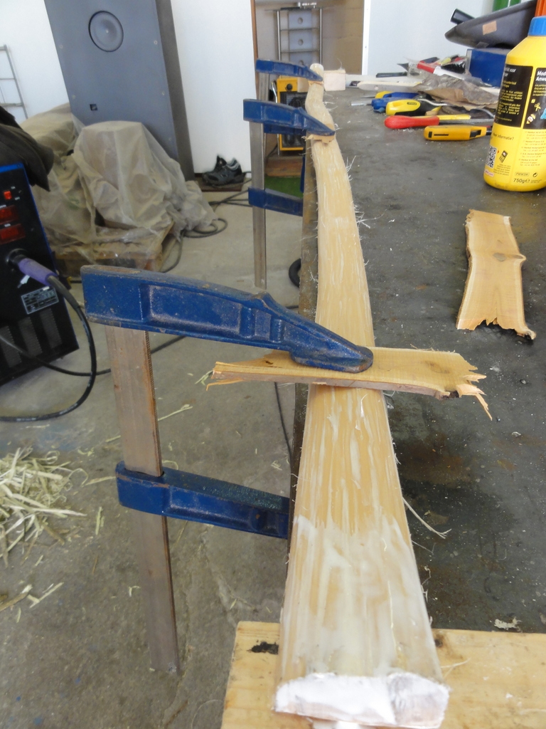

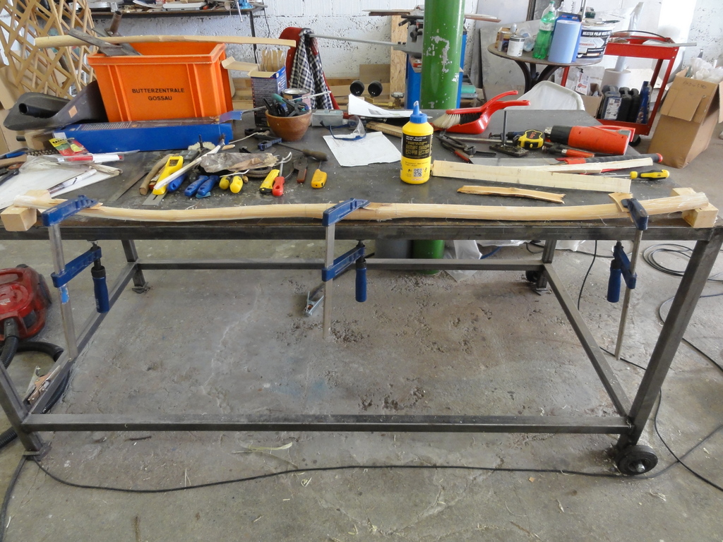

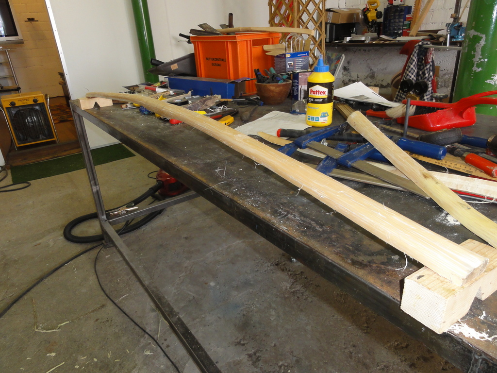

Das Pfaffenhütchen hat einen Riss im Griff bekommen nach einem Tag in der Wohnung, war wohl noch etwas zu feucht. Ich habe den Griff mit Eibe frisch aufgebaut. Da der Griff steif bleibt sollte das Griffdesign so funktionieren. Das Richten mit der HLP hat viel Zeit gebraucht, das Holz wehrt sich heftig gegen Richtungsänderungen.
Zu früh ins Haus genommen, Griff leicht eingerissen.
Da der Griff steif bleibt habe ich mich entschieden den gerissenen Griff mit einem Eibenstück zu ersetzen
Flucht gerichtet mit HLP, lässt sich schwer biegen.

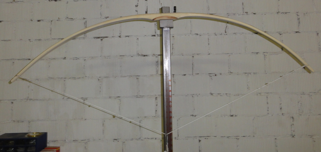

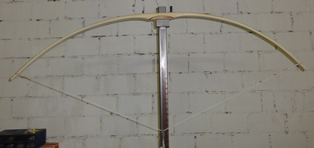

Heute war der erste Tillertag, das Holz hat sich artig gebogen.
Ein paar Daten:
Nock to Nock 154 cm
Zuggewicht 51 Pfund bei 22 Zoll (geplant 50 Pfund bei 28 Zoll)
Set nach Abspannen 3 Zoll, nach einer Stunde 2 Zoll.
Wie findet Ihr den Tiller?
Gruss euer bogenfreund

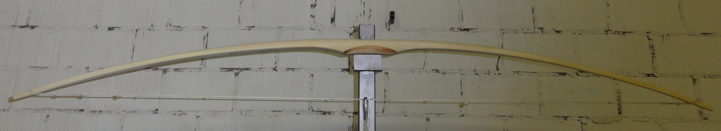

Auf Standhöhe
Auf Standhöhe
Linke Seite ist oben

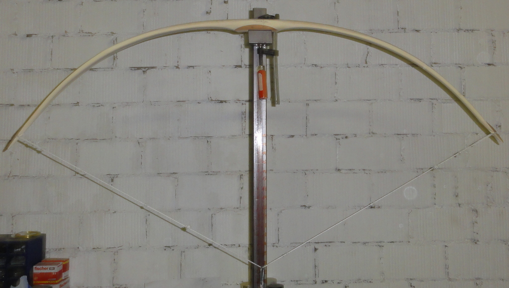

;) wenn Du noch ein Bild des Bogens ungespannt dabei packst, ja dann könnte man was zum Tiller sagen ;)

Bild für acker. Danke für deine wertvollen Tip(p)s.
Wo soll ich die letzten 6 Zoll herauskitzeln, eher aussen?

Acker möchte bestimmt noch eins von der Seite sehen, damit man Reflexe und Deflexe erkennt :)

:) ja genau , sorry ganz vergessen hier rein zu schauen :-[

Mach ich gerne, bin zwar schon bei 25 Zoll Auszug und habe den Bauch leicht getempert, die Enden geflippt und Overlays angeleimt. Was mich ein bisschen beunruhigt sind 4Zoll Set nach dem Abspannen, 2 Zoll bleiben davon nach einer gewissen Zeit bestehen.

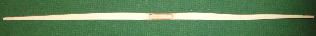

Das letzte Tillerbild, 52 Pfund @ 27 Zoll

Sehr schöner Bogen sehr elegant mit den dünnen Tips.

Hallo Bogenfreund, mir gefallen die Tip-Overlays und der Griff (ganz toll eingepasst) sehr, sehr gut.
