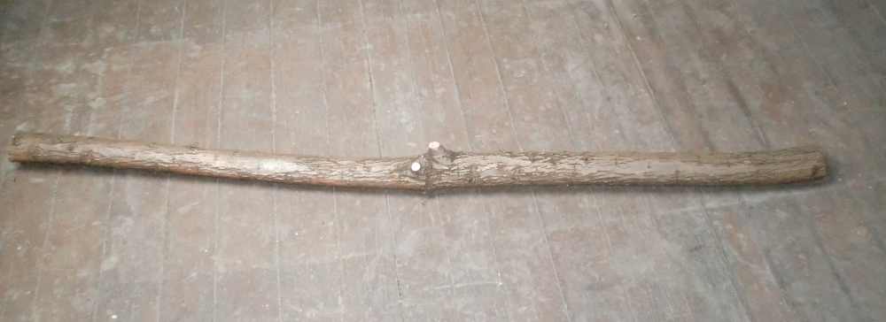

Am 3.3. geschnitten, Bild vom Stämmchen kommt leider erst morgen, ich habe es immer verpasst, das Bild zu machen, wenn auf dem Dachboden besseres Licht ist. Keine Sorge übrigens wegen des Dachbodens - der ist nicht definitiv nicht zu trocken.
Ich bin noch am Zweifeln, ob ich dieses Sahnestück wirklich für den Sapling-Wettbewerb verheizen will. Fast scheint es mir klüger, noch nach einer Alternative zu schauen und den Stave schonend zu trocknen...
Weißdorn, kein Zweifel, aber die genaue Art will ich lieber nicht bestimmen ;-)
Schönes gerades Stämmchen, ca. 220 cm lang, ovaler Querschnitt, zwei Äste - die lägen aber im Griff

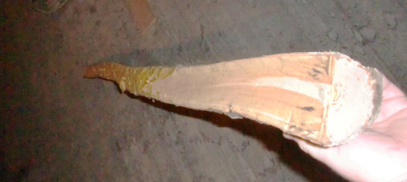

Stirnseite Nummer 2 - das Oval dreht sich kein Bisschen, ich hoffe, dass dieses Gerät vom Drehwuchs wirklich so verschont wurde, wie es hier wirkt.
Stirnseite Nummer 1
Stirnseite Nummer 1
Einmal der Stamm gesamt.

Spalten ist hier eine heikle Angelegenheit!
Auch , wenn er kaum Drehwuchs hat, wandert der Spalt mal schnell zu einer Seite, so dass man letztenendes auch nur eine Hälfte verwenden kann. Wenn man Pech hat ruiniert man sich auch das ganze Stück...

An den Ästen müsste man auf jeden Fall vorsägen. Sonst wandert der Spalt da ziemlich sicher weg.

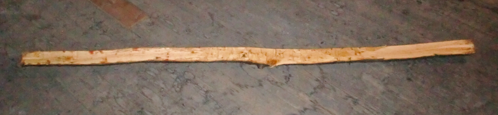

Tja, wie vorausgesagt: Der Spalt ist natürlich weggelaufen. Aber ich wollte einfach schon immer mal einen Stamm zu spalten versuchen. Jedenfalls habe ich anschließend nochmal von der anderen Seite angesetzt - gleiches Problem. So ein asymmetrischer Stamm spaltet sich offenbar schlecht, auch wenn ich im Markkanal angesetzt habe (oder hätte ich in der geometrischen Mitte ansetzen müssen??). Den Rest habe ich dann mit der Axt zugerichtet, bis der Stamm ungefähr halbiert war. Den Rest mache ich dann morgen doch mit dem Ziehmesser.

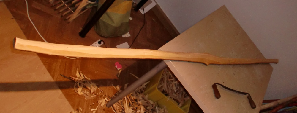

Ich ärgere mich: Ich bin wegen Geburtstagsfeierei und Krankheit nicht dazu gekommen, weiterzuarbeiten. Erst heute kann ich anfangen, den Bogen grob vorzuarbeiten. Weil er als Vorsichtsmaßnahme gegen Reißen auch auf dem Dachboden (mit quasi Außenklima) lagert, ist er auch noch nicht weiter getrocknet. Mist. Naja, ich probierst trotzdem weiter, morgen kann ich sicher ein kleines Fortschrittsbildchen teilen. Jetzt muss ich überlegen, welches Design ich will - bei den Maßen und der Belastbarkeit von Weißdorn ist ja ein D-Profil-Langbogen machbar. Im Griff kann er leider wegen der beiden Äste nicht besonders mitbiegen, aber ich versuche es mal möglichst elbig aussehen zu lassen :)
Dolge
Beiträge: 424
Registriert: 27.03.2012, 12:20
Re: Saplingbow 6, Dolge - Weißdorn
Beitrag von Dolge »
Hier das versprochene Fortschrittsbildchen. Es kostet mich im Moment noch viel Zeit, weil ich irgendwie noch nicht richtig auskuriert bin und schnell schlapp mache. Mir blieben ja jetzt noch 4 Wochen, wenn ich beim Tillern und Finish sehr sehr schnell arbeite, aber ich fürchte, dann trocknet weder der Stave ordentlich durch, noch wird es ein wirklich schöner Bogen. Ich bin im Moment etwas zwiespältig, ob ich dem Holz zuliebe vom Wettbewerb zurücktrete und ihm schön viel Zeit gebe, rissfrei zu trocknen, oder ob ich auf Risiko setze und den schönen Stave eventuell ruiniere. :-\
