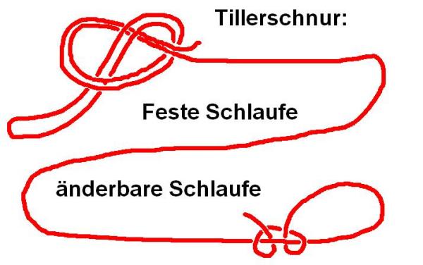

So, jetzt probiere ich, ob das Einbinden eines Fotos noch einmal klappt. Hier kommt die Tillerschnur, die ich mir gebastelt habe. Okay, eine schöne Ausführung geht anders, aber eine Nähnadel hatte ich zuletzt in einem früheren Leben in der Hand.

Ah, ja, die muss genäht werden, klar. Sieht doch aber gut aus! Wenn die Nähte halten is die o.k.ralfmcghee hat geschrieben:Hier kommt die Tillerschnur, die ich mir gebastelt habe. Okay, eine schöne Ausführung geht anders, aber eine Nähnadel hatte ich zuletzt in einem früheren Leben in der Hand..
Wie stellt man bei der die Länge ein?
Eine Tillerschnur muss immer die richtige Länge haben. Man beginnt mit 0 Standhöhe, aber je weiter man mit dem auzug voranschreitet, desto mehr wird die Schnur verkürzt und die Standhöhe erhöht. Geht das einfach genug damit?
