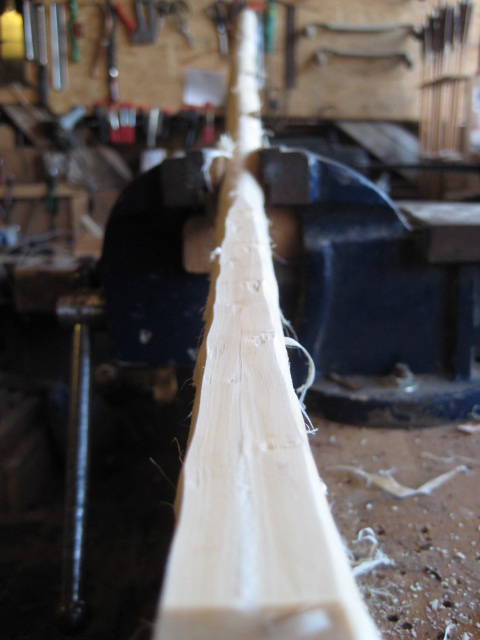

Letzten Sonntag kam ich dazu, mein Experiment weiterzuköcheln...
Ich habe mich entschieden, den Rücken zu planieren (Decrowning), da der Markkanal Richtung Rücken verschoben ist, sprich mehr Holz auf der deflexen Seite vorhanden ist.
So bin ich den Kern los, und habe die maximale Materialausnutzung.
Hatte zuerst überlegt, den Bauch V-förmig auszukehlen, um so die Spannung aus dem Holz zu nehmen...ist aber aufwändiger, und ausserdem hatte ich den Eindruck, dass das Holz auf der deflexen seite fester ist.
Den Rücken möchte ich dann mit einem Hanfbacking versehen.

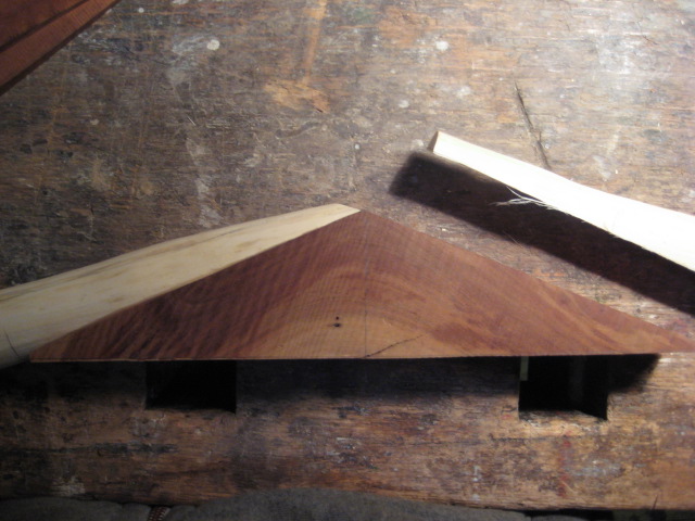

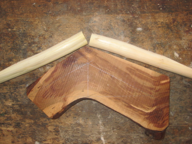

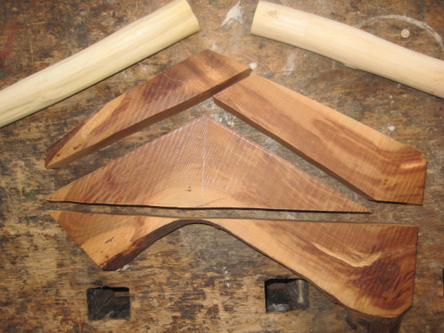

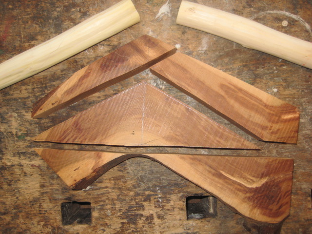

Über die Verbindung im Griff bin ich mir noch nicht ganz schlüssig...

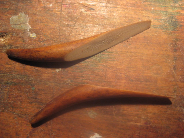

Angular! Seitliche Überblattung?

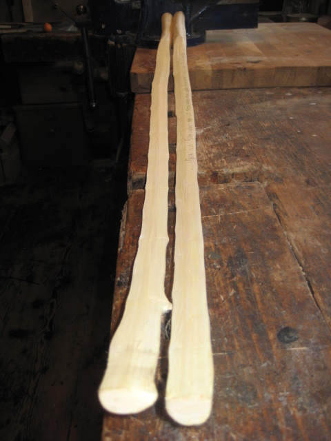

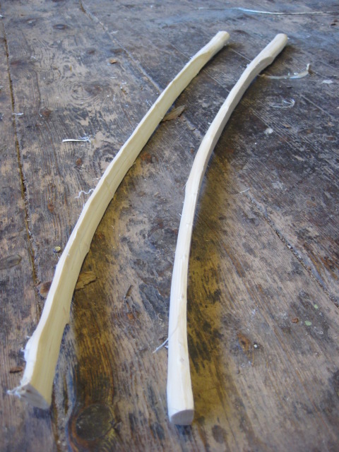

Bei beiden Teilen habe ich gerade so den Markkanal entfernt.Eine Hälfte ist deutlich dünner.<br />Die Schnittflächen habe ich zunächst nochmal mit Leim versiegelt.

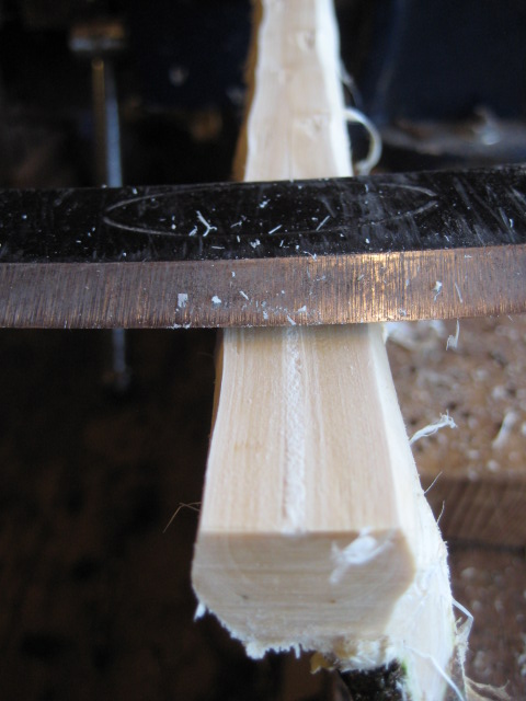

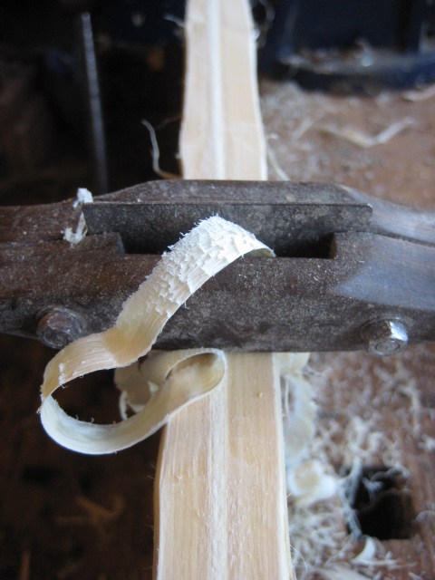

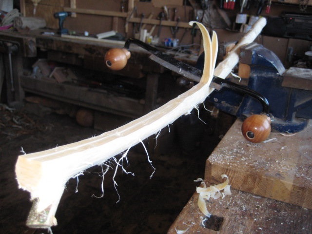

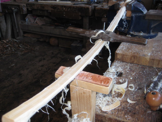

...Schabhobel.
...Schabhobel.

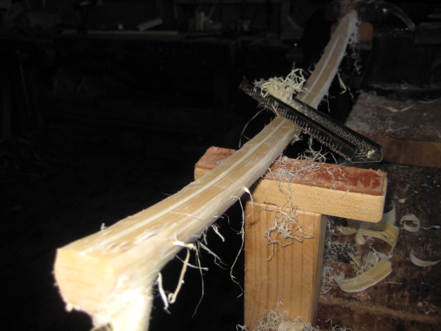

weiter mit Hobelraspel und...
freigelegt bis zum Markkanal.

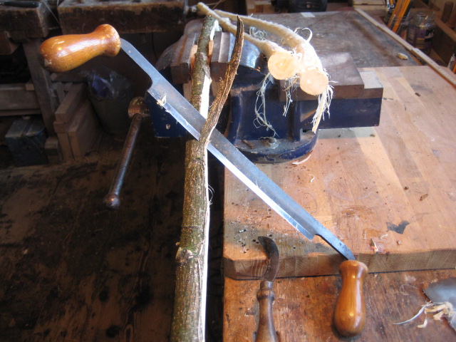

Mutig den Rücken weggesäbelt..
Hier sieht man den Markkanal.
Restliche Rinde geschält...

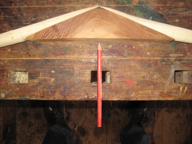

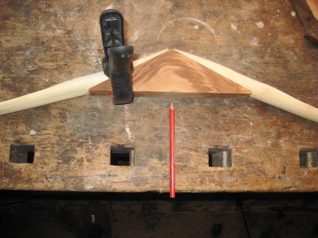

Damit es mal weitergeht, hab ich heut mal eine kleine Spätschicht eingelegt.

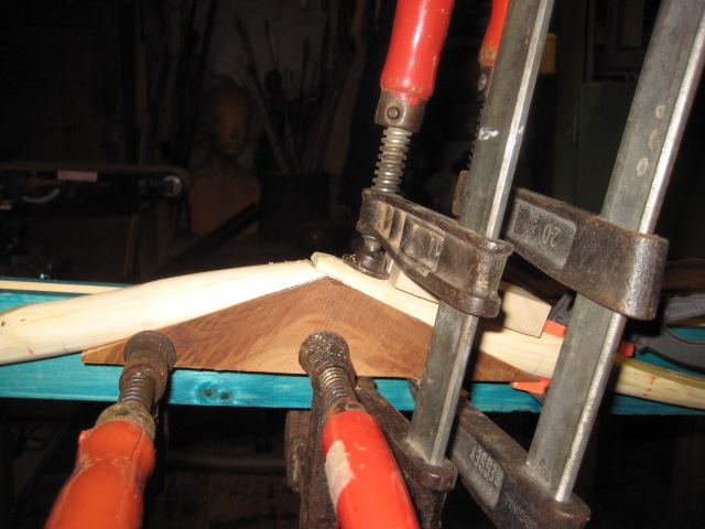

...zunächst eine Seite geklebt...
Jetzt gefällt mir der Winkel!
Der Winkel ist noch zu steil!

Dieses schöne Zwetschgenstück wird mein Griffteil.

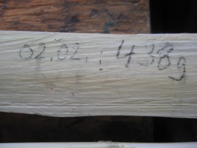

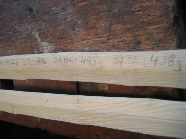

Die Hölzchen wiegen noch 438g.
Regelmässig gewogen.Seit 4 Tagen kaum noch Gewichtsverlust.

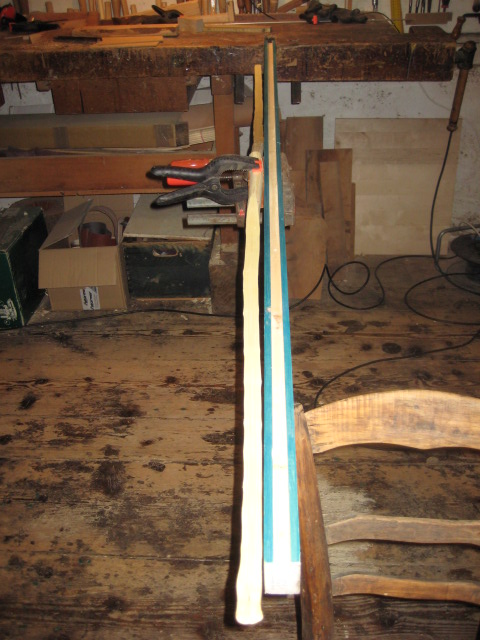

Die Stöckchen sind schön gerade geblieben!

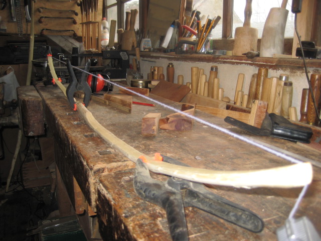

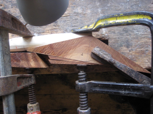

weiter...
...und festgepappt!
...und festgepappt!
Die Flucht muss stimmen, da ich nicht viel Spielraum zur Korrektur habe!
mit Hilfe dieser Latte habe ich den 2. Wurfarm ausgerichtet.
den Überstand des bereits geklebten Wurfarmes beigschliffen, und dann den nächsten angepasst.

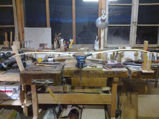

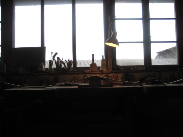

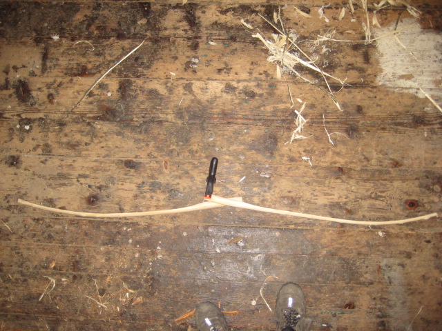

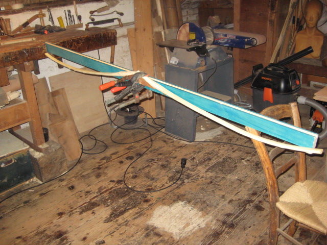

Bogen ist verklebt.
Hoffe, das ich heute abend weitermachen kann; mich juckts schon in den Fingern!! >:)

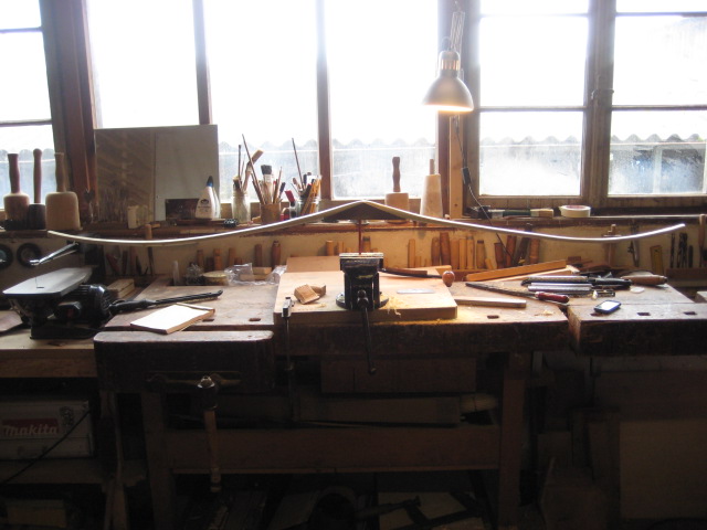

Wurfarme hebeln sich selber ab?
Keine Angst, da kommen noch ein Hanfbacking und einige Wicklungen dran! 8) Ausserdem wird das Zuggewicht recht moderat sein; schätze so 30-40#...
Der Rohling ist schon recht gut &quot;in Waage&quot;.<br />Etwas mehr Reflex könnte nicht schaden, mal sehen...
Der Rohling ist schon recht gut "in Waage".
Die Kontur der Wurfarme am Griffstück habe ich schon ein wenig angepasst.

Tolle Idee! Bei der geringen Dicke an den Fades (20mm'?) wirst du aber max. 40 Pfund herausholen. Mit der HLP tempern könnte noch ein paar Pfund bringen. Immer schön vorsichtig Holz wegnehmen und an die neue Dicke gewöhnen, denn das harte Holz geht langsam in die gewünschte Form. Viel Erfolg und Mut beim Tillern.

Hallo Laurinus,
tolle Idee doch ich kann nicht ganz folgen. Auf dem Foto bei dem der Stave seitlich liegt sieht es so aus als wenn der Rücken Rechts liegt. D.h. von der Form scheint es ein inverser R/D Bogen zu werden. Bzw. Wo ist der Bogenrücken im Verhältnis zum Griffstück?
Laurinus
Beiträge: 578
Re: Saplingbow 6, Laurinus - Pfaffenhütchen
Beitrag von Laurinus »
Frankster hat geschrieben:Hallo Laurinus,
Richtig , auf dem Foto ist der Rücken rechts. Es wird ein Reflex-Deflex-Design ähnlich einem Angularbogen.Allet klar?

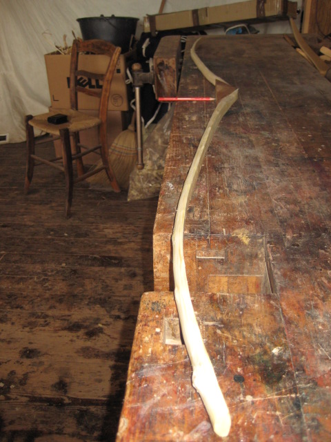

Beiträge: 10951
Hä ? Hier ist der Rücken doch LINKS ! ???
Dann wird das kein angularer Bogen sondern einer vom Typ " Möwe"
Frankster
Beiträge: 1355
Beitrag von Frankster »
Genau dieses Foto habe ich gemeint!
