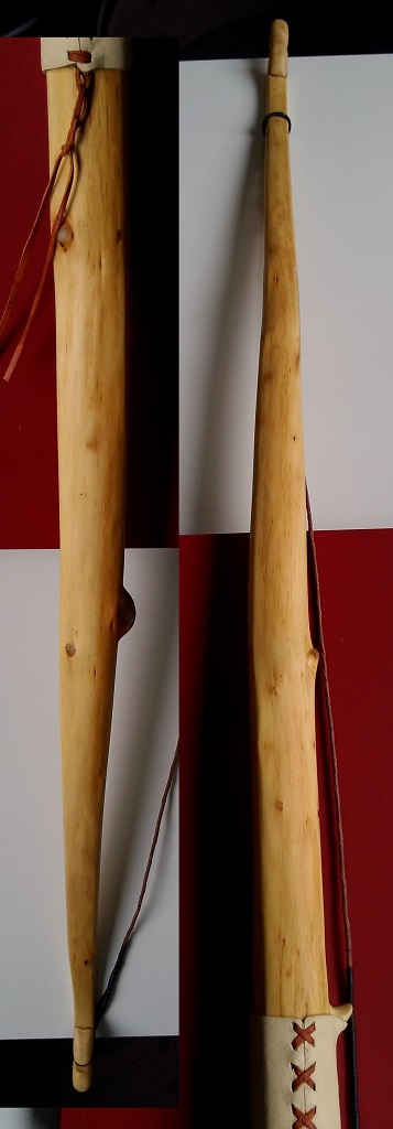

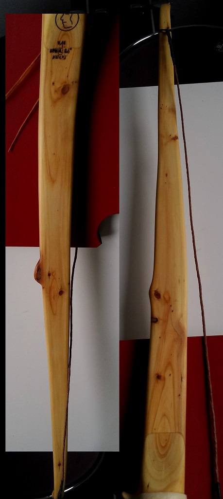

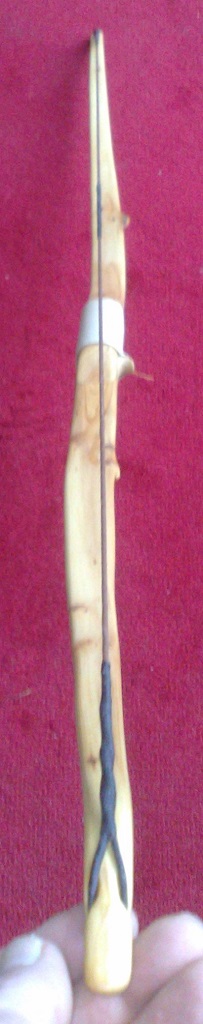

Hallo Allerseits,
Heute kann ich endlich meinen vorläufig (zeigt sich nach dem ersten Schiessen, ob's endgültig ist) fertigen Bogen präsentieren:
Name: 1 (ja ich weiß - kreativ ist anders)

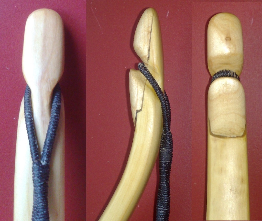

Holz: Garteneibe, ca. 1997 gefällt und in der Garage gelagert) - der Griff ist aus dem gleichen Stamm. Die Tip-Overlays und die Pfeil An-/Auflage sind aus Spitzahorn (auch aus dem eigenen Garten)
Länge: 136,5 cm
Gewicht inkl. Sehne: 309,5 g
Zuggewicht: 38#@26"

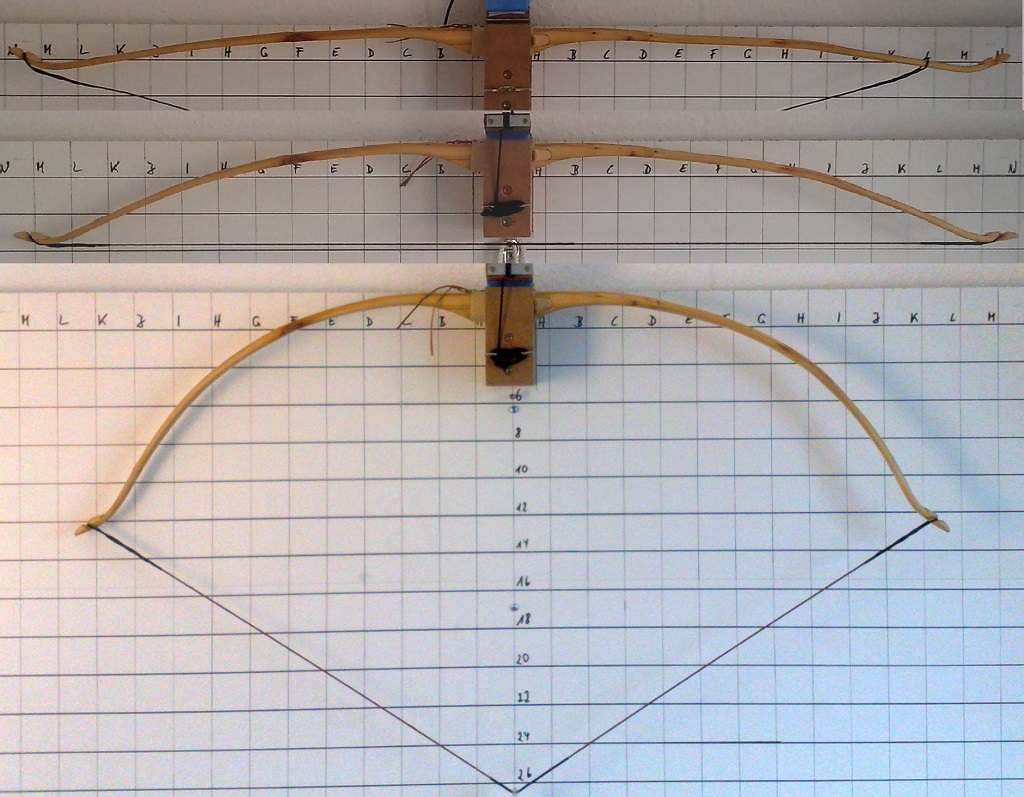

Zuggewichtsverlauf:
22#@20" - 24#@21" - 26#@22" - 29#@23" - 32#@24" - 35#@25" - 38#@26"
Im Laufe des Tillerns hat sich 2" Set entwickelt (ich gehe davon aus, dass ich zu früh zu weit ausgezogen habe)
Sehne: Bearpaw B-55, braun 11 Strang - schwarze End- und Mittenwicklung
Finish: 3x geölt mit Kreidezeit Gartenmöbelöl (bin ich ganz begeistert von) und mit Polierpad leicht poliert

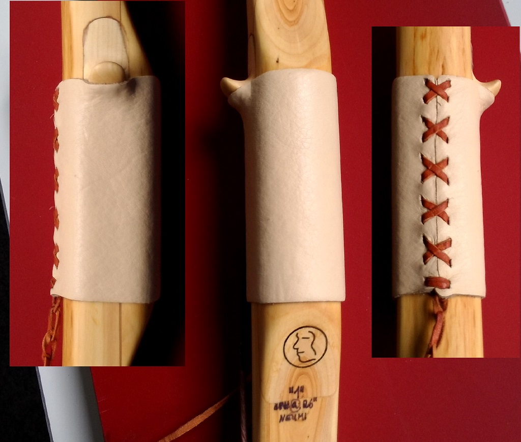

Griffleder: gewachstes Semianilin mit Känguru-Band geschnürt
Und jetzt die Fotos:

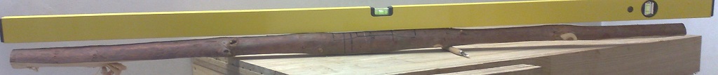

Der halbierte Rohling:
Was vergessen? Mir fällt grad nix ein, ausser: Viele Grüsse und vielen Dank für alle Bemerkungen, Anregungen und Hilfen - Neumi
Länge: 136,5 cm
Zuggewicht: 38#@26"
Zuggewichtsverlauf:
Zuletzt geändert von Neumi am 14.01.2014, 19:45, insgesamt 1-mal geändert.

Der ist doch ganz hervorragend geworden. Ich hab den ursprungs Stave zwar nur noch schwach in Erinnerung, aber das ist echt eine Leistung. Falls du aus den Messwerten ein Auszugsdiagramm machen willst gibt es eine gute Seite:
http://force-draw.boeh.ch/#existing

schon der 2te tolle Bogen der heute präsentiert wird, da hast Du das Holz aber echt optimal transformiert.

Hut ab ! Tolle Leistung was Du da raus geholt hast !

Ich ziehe ebenfalls meinen imaginären Hut vor dieser Leistung. Toll gemacht !

Finde ich auch super, was Du aus dem Holz gemacht hast!!

Sehr gut gemacht, sieht wirklich super aus. Der Griff ist ebenfalls hervorragend ausgearbeitet. Die Tips bevorzuge ich spitzer (sexy halt...), ist aber Gusto.

Alla guud. Wirklich nicht schlecht für jemanden mit HP im Kfz.-Kennzeichen.
Nee. Blödsinn!
Du hast einen sehr schönen Bogen geschaffen. Hut ab vor dieser Leistung.

Schöner Bogen geworden.

Schön geworden!
Die 2" Set ist gar nichts, das ist normal,
Guter Tiller. Einzig die Tips, sie dürften auch für mich einen Tick schlanker sein.
