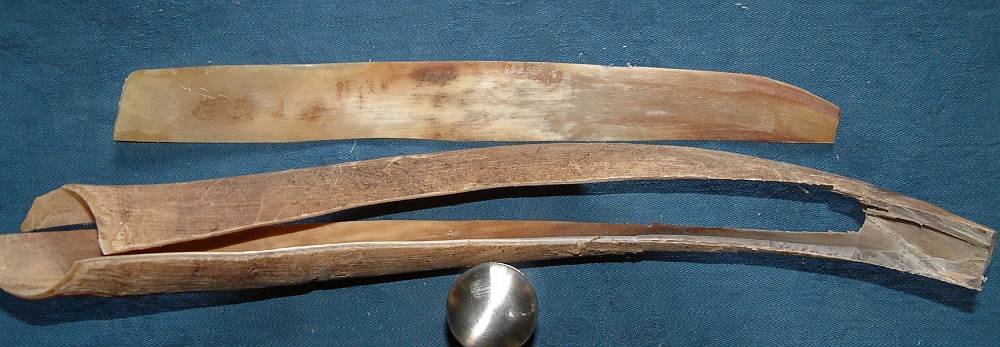

Können zu Zubehör verarbeitet werden wie Trinkhörner, Armschutz, Knöpfen, Riemenringe, Riemenverstellern und Daumenringe, wird gerne für authentische Horninlays bei Pfeilen genommen. Man kann es mit Wärme fast wie einen thermoplastischen Kunststoff formen, es kann viele flächigen Kunststoffe ersetzen.
Beiträge: 8816
Hat gedankt: 32 Mal
Hat Dank erhalten: 106 Mal
Re: Hörner von Hochlandrindern
@Fichtenelch: Highlandhorn ist hervorragend für den Compositbogenbau geeignet. Die Hornschicht ist zwar oft nicht so stark wie bei Wasserbüffel, dafür wird das Horn aber auch nicht so leicht spröde und de-laminiert.

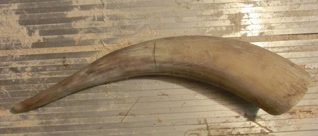

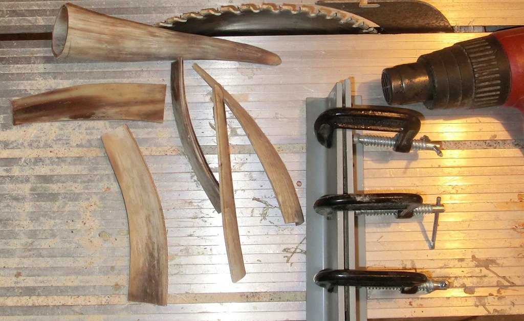

Ich habe gerade mein letztes "Trinkhorntaugliche" Highlandhorn geschlachtet um mir ein paar Hornstreifen für den Hartriegelbogen zu machen. Die restliche Hornspitze werde ich vermutlich zu einen Daumenring verarbeiten, jetzt reicht sie nur noch zum Trinken in homöopathischen Mengen.
Vorher:
Nach der Sägekur, beim bügeln der Streifen mit der HLP eingeklemmt in 5mm starke Aluwinkel wegen der besseren Wärmeleitfähigkeit!
