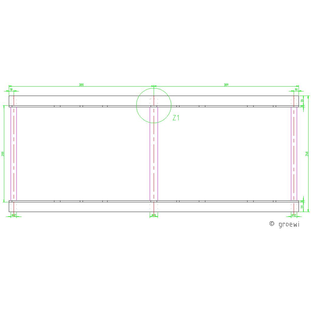

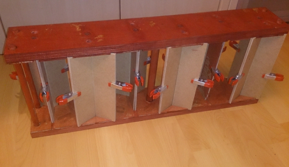

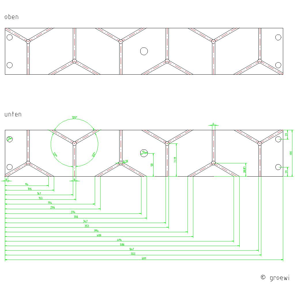

Servus!

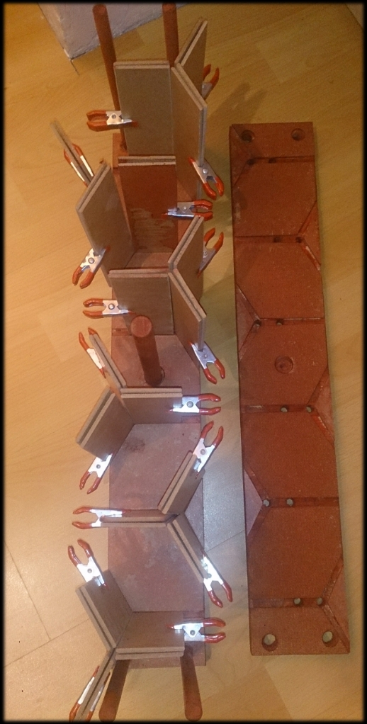

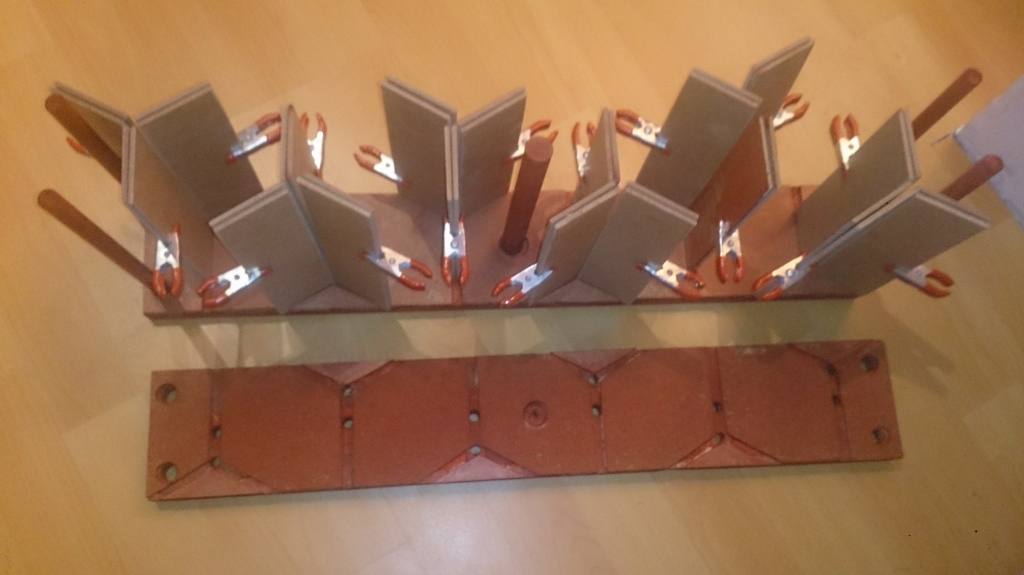

Wollt euch mal mein neues Befiederungsgerät zeigen und eure Meinung dazu hören.
Hab mir vor dem Bau mal einige Befiederungsgerät angesehen, Bauanleitungen... usw...
Irgendwie hat mir dann aber nichts so wirklich zugesagt, also hab ich mich mal ein wenig inspieriren lassen und mir selbst was ausgedacht.
Vorgesehen ist das jetzt mal für 11/32 Schäfte, hab zuerst mit dem Gedanken gespielt Adapter Hülsen für 5/16 zu bauen, aber es vorerst mal verworfen.
Hier jetzt mal ein paar Fotos von meinem Prototyp:
Das ganze Funktioniert (in der Theorie, kann erst nächste Woche testen, weil ich noch auf die Lieferung der Pfeilschäfte warte) so das man die Schäfte (6x) in das untere Brett steckt, dann das obere Brett aufsteckt, befiedert und wenn der Kleber trocken ist, das obere Brett runter nimmt, um die Pfeile raus zu nehmen.
Hoffe ich hab das so einigermaßen verständlich erklärt ;D
Wenn das ganze gut funktioniert, wovon ich mal ausgehe, Bau ich das ganze noch mal, nur aus Metall, Niro oder Alu.
Mfg
Groewi

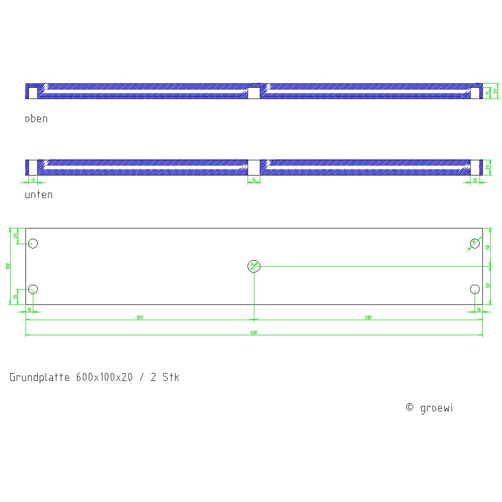

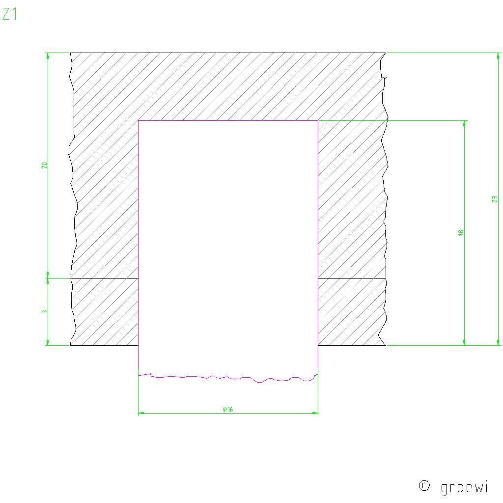

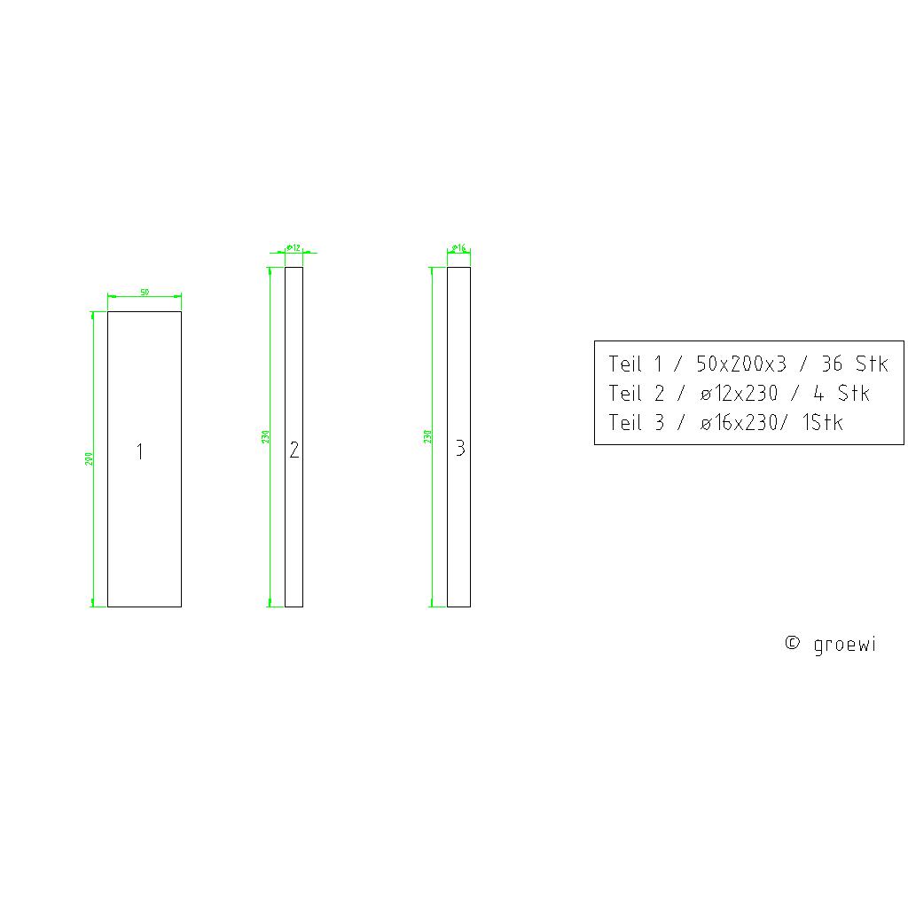

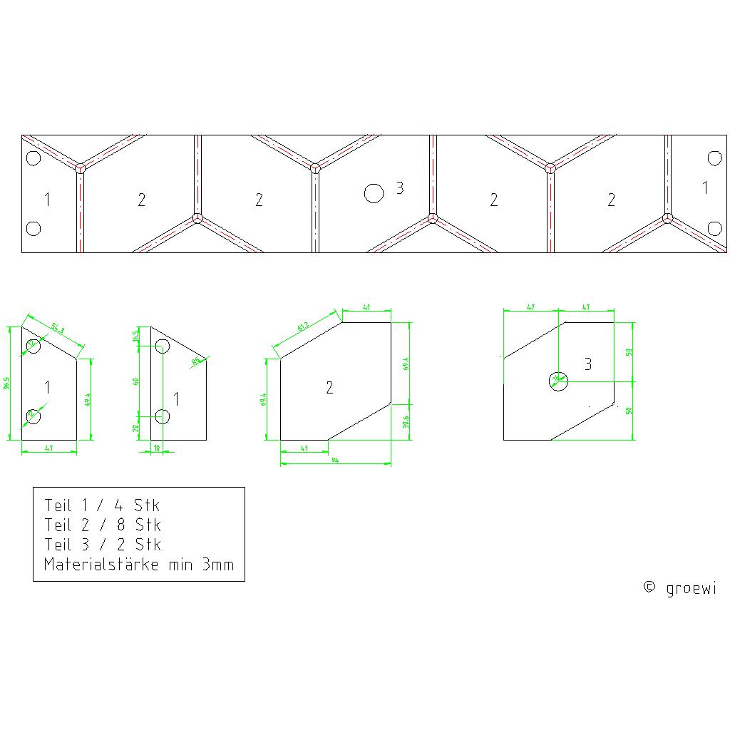

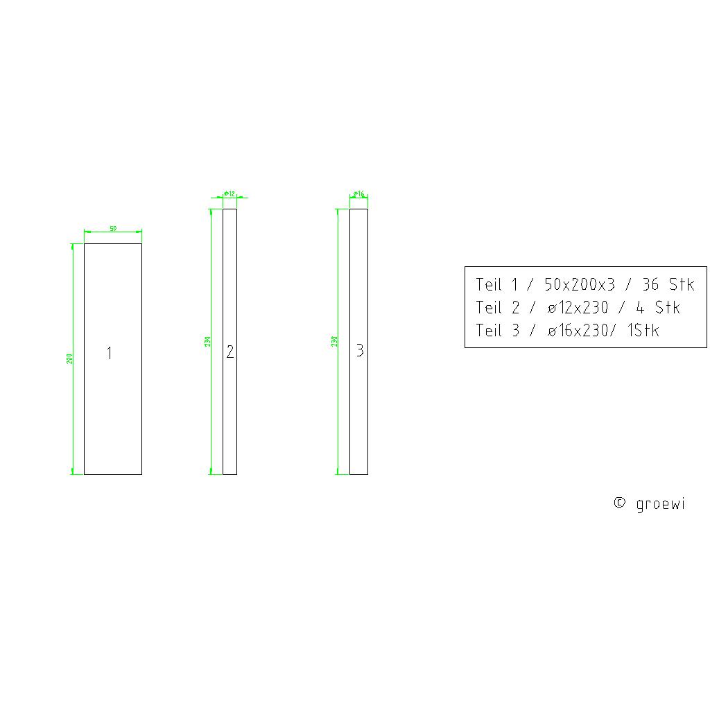

Ps: Falls es jemand brauchen kann, hab ich auch gleich noch eine Zeichnung mit maßen gemacht. (Hoffe die Qualität geht so einigermasen, größere Dateien gehen ja nicht zum hochladen, bei bedarf einfach PN an mich dann schick ich euch gern die original Dateien zu)
Kleiner Fehler auf der Zeichnung, Teil 2 und 3 nicht 230 lang sondern 245

Sehr aufwändig, was ich noch nicht verstehe ist wie Du einen "leichten" Anpressdruck der Federn an den Pfeilschaft erreichen willst. Zudem erscheint mir das Federn einlegen und das Klammer einsetzen recht kompliziert, da brauchst Du für sechs Pfeile ja länger als 15 Minuten und die reichen bei allen Federklebern die ich kenne.
Ich arbeite nur noch mit zwei Einfachbefiederen im Wechsel mit Pattex Ultra Gel, wärend ich die zweite Feder einlege und mit Kleber bestreiche, zieht der Kleber der ersten schon an und ich kann da weiter arbeiten. Dreifachbefiederer oder Sechsfachbefiederer waren notwendig wo die Trockenzeiten der Kleber noch 10-15 Minuten dauerten, aber selbst da brauchte niemand einen Achtzehnfachbefiederer. ;)

Hmm, ja ein wenig aufwendig ist es schon ::)
Hab einfach mal drauf los getüftelt und das kam dabei raus ;D
Das Material hab ich auch alles daheim gehabt, also wenns nicht klappt, hats zumindest nichts gekostet ausser 2 Stunden Arbeit.
Hab bisher noch keine Pfeile gebaut, mir fehlen also noch die Erfahrungswerte, was gut ist und was weniger.
Die Federklammern sitzen straff in den Führungen, den Anpressdruck bestimmt ich also selber, je nach dem wie fest ich die Klammer hinein drücke.

Das Grundprinzip scheint vom 6Eck Befiedrungsgerät vom York zu kommen - nur halt in mehrfacher Ausfertigung. An sich funktioniert das Prinzip ganz gut. Bei meinem hab ich den Anpressdruck mit Gummiringe gelöst.
Ich selber verwende das Gerät aber nicht mehr sondern habe einen 3 fach Befiederer bei dem immer nur eine Feder fixiert wird. Eine Konstruktion mit nur einer Klammer pro Pfeil kann man exakter konstruieren und man kann sie besser für verschiedene Schaftdurchmesser abstimmen.
Aber Danke für die Pläne, so etwas ist immer gut zu gebrauchen. Berichte wie du zufrieden bist.

Servus!
Heut bin ich endlich dazu gekommen einen Satz Pfeile zu bauen und mein Befiederungsgerät zu testen.
Und ich muss sagen es funktioniert sehr gut.
Hab für 6 Pfeile, 20 Minuten gebraucht.
Hätte gedacht das dauert länger ;D
