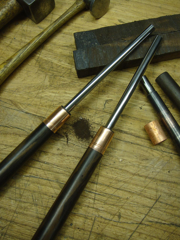

ich hab' auch wieder einmal etwas an meiner Werkzeugsammlung gebastelt.
Nachdem wir ja kürzlich das Thema Ziehklingen aus allem möglichen Recyclingmaterial hatten, hier nun das recycelte Werkzeug zum Schärfen...
Eigentlich wollte ich ja nur EINEN neuen Griff bauen für meinen Zieklingenstahl...
Irgendwie kam dann 'ne ganze Sammlung raus. :-\

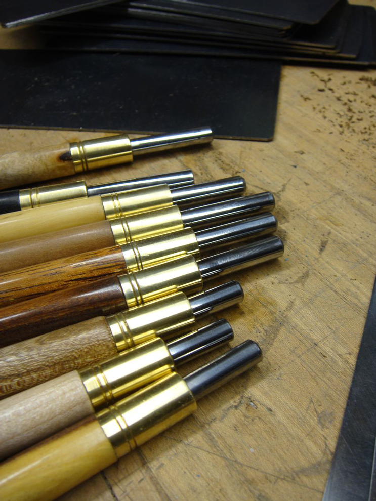

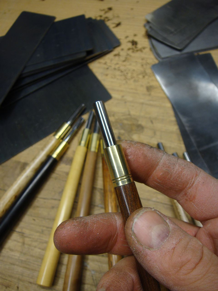

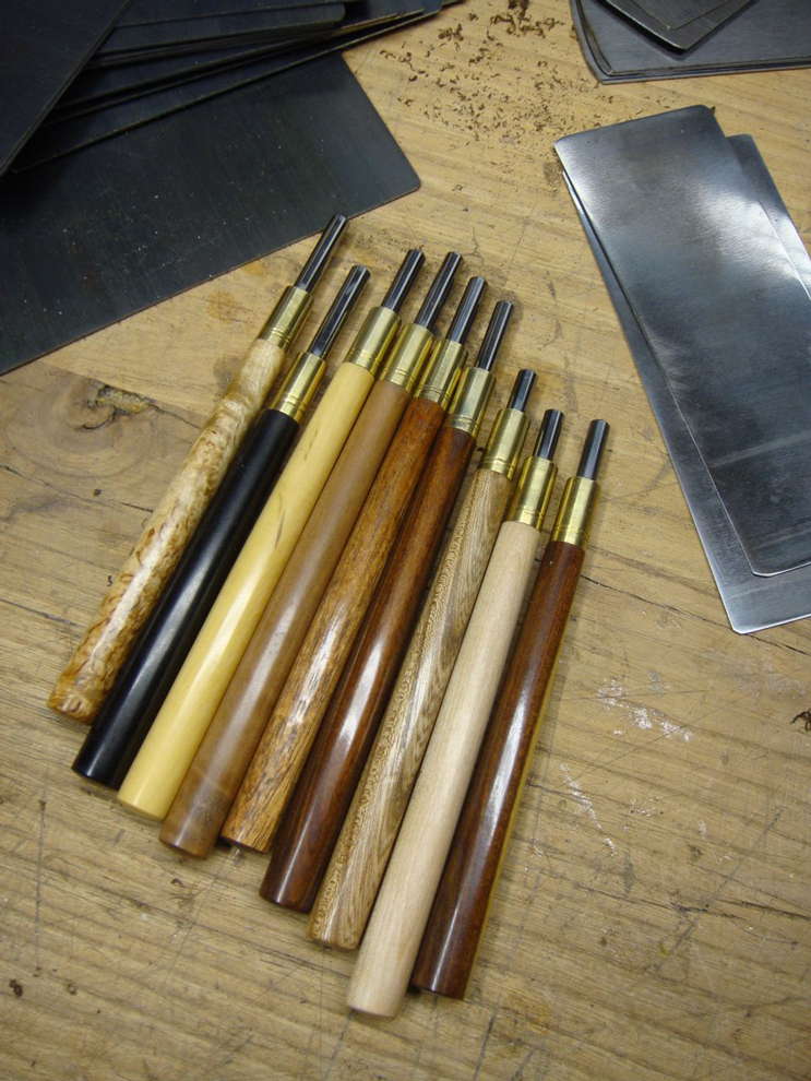

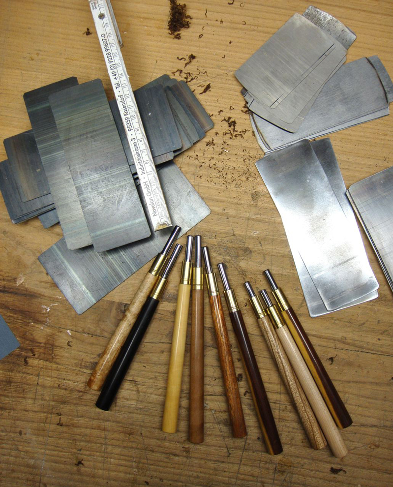

Ich bau' die Dinger aus gebrochenen Hartmetall-Fräsern aus einem Werkzeugmacher-Nachlass den ich vor Jahren mal bei eBay ersteigert hatte.
Ich poliere einfach die Schäfte und stecke sie in eine Holz-Heft ...und fertig ist der Carbit-Ziehklingenstahl.
Polieren tu' ich hauptsächlich mit Diamant-Lappingfilmen. Die letzte Politur mache ich mit kleinen Filz-Polierern. Siliziumcarbit geht aaaauuch... ist aber mühsam.
Das Schöne ist, diese Ziehklingenstähle halten ihre Politur sehr gut - weil es ja kein Stahl ist, sondern viel härter.
Griffe sind gedrechselt mit Messing Zwinge. Hölzer sind ein paar Tropische dabei... Ebenholz, Merbau,... nochwas wo ich den Namen nicht weiss... und von daheim... Ulme, Bux, Birke, Birne, Ahorn.
Gruss,
Mark
