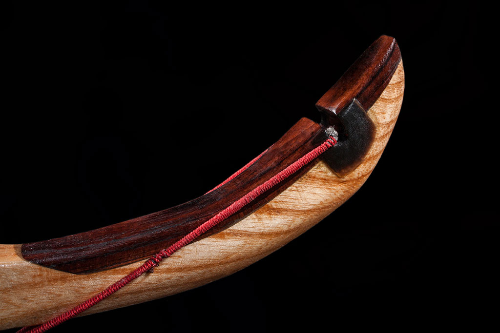

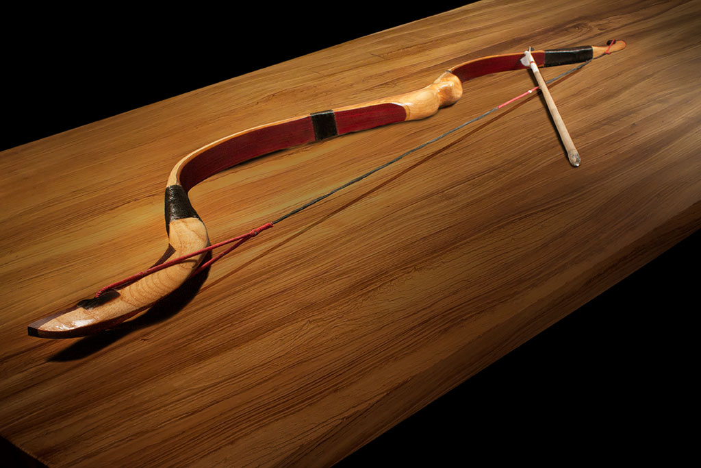

Hallo zusammen,
Ich habe ja lange nicht mehr "Großes" von mir sehen lassen aber heute hab ich wieder mal was zu zeigen.
Mein erster Reiterbogen "Bayu". Eigentlich war er als "Versuchsträger" gedacht und war ein Experiment. Allerdings schiesst er sich so schön gutmütig das ich Ihn zu Ende gebaut habe.
So ein Paar Daten:
Sehenlänge: 51 Zoll
Bogen aus Manau mit Facing aus gefärbten, carbonisierten und stabilisierten Bambus
Griff, Griffoverlay und Siyahs aus Esche
Siyahs Overlays aus gebogenen Königsholz
Sehenaufnahme aus Horn
Wicklungen aus Bogensehne mit Epoxy verstärkt
Finish mit Leinöl und Yachtlack
Auszug und Auszugsgewicht: 46@28 oder 50@30 (allerdings ist der 30er Auszug eher als "Reserve" gedacht).
Der untere WA ist in einem leicht anderen Winkel als der obere (Wie schon gesagt.Experiment)
Die Grifform ist definitiv nicht "traditionell" aber ich habe diesen Griff einfach mal so gemacht das er fast in der Hand "schwebt". :D
Dank des Facings ist jetzt nach 200 Schuss auch kein Set mehr zu verzeichnen und ich sehe dieses "Experiment" mal als geglückt an! :D
Ich hoffe er gefällt euch.

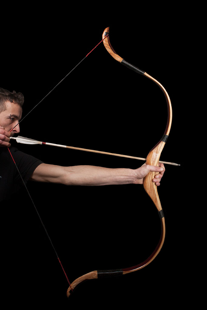

..und hier noch zwei andere Bilder:
Obligatorisches Auszugsbild @ 28 Zoll :D

PS: kann es sein, daß Du ein wenig zu hoch einnockst ? Wie gehen denn die Pfeile raus ? "Reiten" sie ?

..ja..auf dem Foto ist wirklich zu hoch genockt. :-/ Der Nockpunkt liegt aber richtig :D
