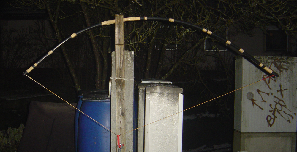

vllt hilft es, vllt nicht.... ein Bild von meinem Sapturnier Bogen... wenn ich einen Druckpunkt im Griff deffiniere, dann gibt es einen Punkt auf der Sehne, bei der dann im Auszug die Enden auf einer Höhe sind.... vllt hilft die Extreme zu verstehen....
Grüße benzi
