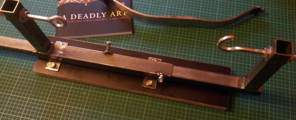

Weil ich es mal bei Leo Todeschini gesehen habe dachte ich mal ich fertige mir einen variablen, dennoch stabilen Sehnengalgen an.
Große Erklärungen braucht es meiner Meinung nach nicht, Material sind Quadratprofile aus Stahl 40mm und 35mm diverse Schrauben.
Schweißen zu können ist schon was tolles!!
Gruß Rizzar

Heisses Teil. Meiner, für Bogensehnen ist nicht ganz so feudal ausgestattet.
Einen Tipp hätte ich Dir noch. Mach über den vorstehenden Gewindezapfen der Hakenschraube eine Starke Feder. Dann kannst Du die fertige Sehne richtig spannen und die Mittenwicklung machen. Dazu muss ich die Sehne immer erst auf den Bogen spannen, damit sie genügend Zug hat um gescheit zu wickeln.

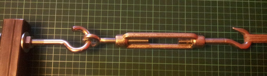

Darf ich vorstellen:
Seilspanner, entweder direkt zu Beginn rein, oder später einlegen!!
Da es bei diesen Dingen ein paar mehr Stränge als bei einem Bogen gibt wird es sonst schwer da Spannnung draufzubekommen.
Ursprünglich habe ich gehofft die Vorrichtung auch zum Recken der Sehne zu benutzen, habe aber ein wenig angst, dass es mir durch die Hebelwirkung die Konstruktion zerlegen könnte.

Schweißen müsste man können ... ach. Super Sache!
Re: Sehnengalgen für Armbrustsehnen
Sieht gut aus, Rizzar.
hätte da für dein Recken-Problem eine eventuelle Lösung, eine Art Stütze mit zwei Taschen mit Klemmungen ( das es nicht runterfällt), die Verbindung der 2 Taschen ; Rundrohr dort eine Mutter aufschweißen und eine Gewindestange oder 2 unterschiedlich Große Vierkantrohre mit festen Bolzenlöchern(Klemmung währe hier wohl unangebracht).

Hey, an soetwas ähnliches habe ich auch schon gedacht, aber da könnte ich auch gleich wieder eine separate Reckeinrichtung bauen.
Einigermaßen Recken lässt sich schon jetzt, die Schweißnähte halten, eher verformt sich das Profil an der langen Seite.
Es wird letztendlich auf eine vernünftige Multifunktions-Spannbank hinauslaufen.
Hab da eine schicke Vorlage zu gesehen, dauert aber noch, Bandschleifer first....
Gruß Martin
Gruß Martin
