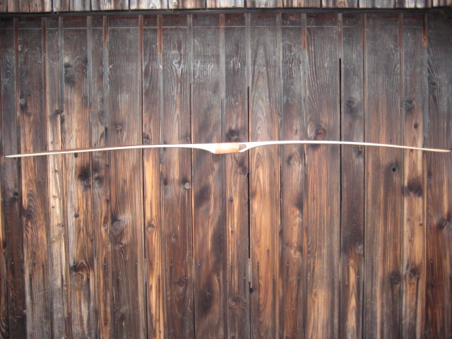

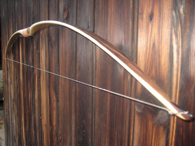

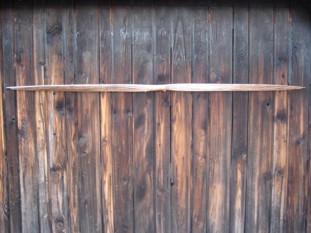

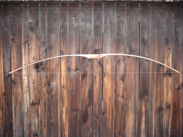

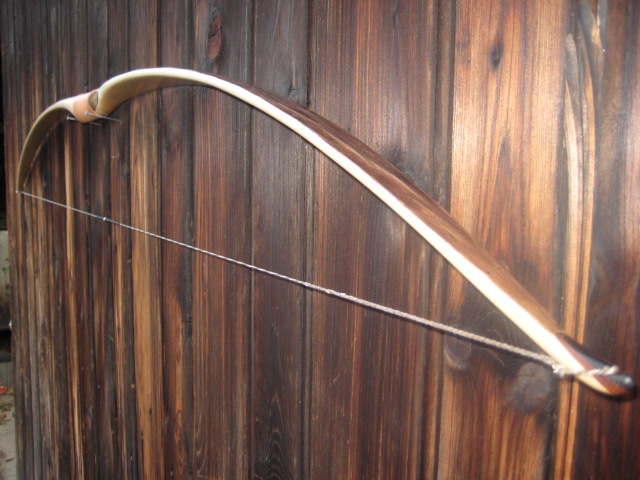

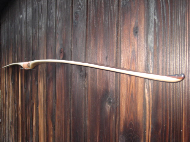

Hier mal eine Auftragsarbeit:

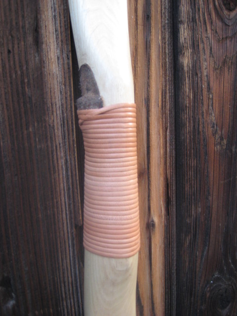

Sanfter, durch die Pfeilauflage komfortabel zu schiessender Bogen aus Schönberger Bergulme.

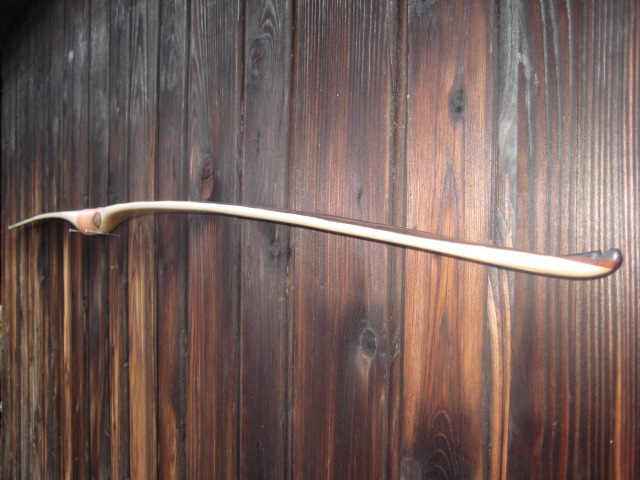

Rücken wieder gebeizt.
Wurfarme leicht verdreht, Sehne läuft aber sauber durch die Mitte.
N-N: 184cm

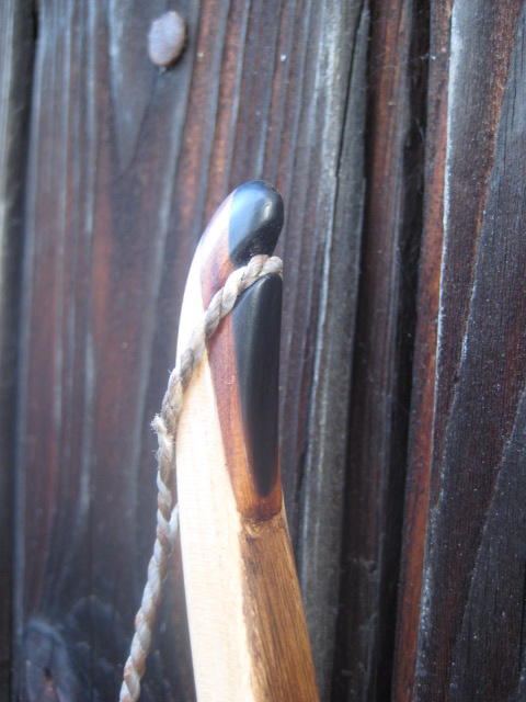

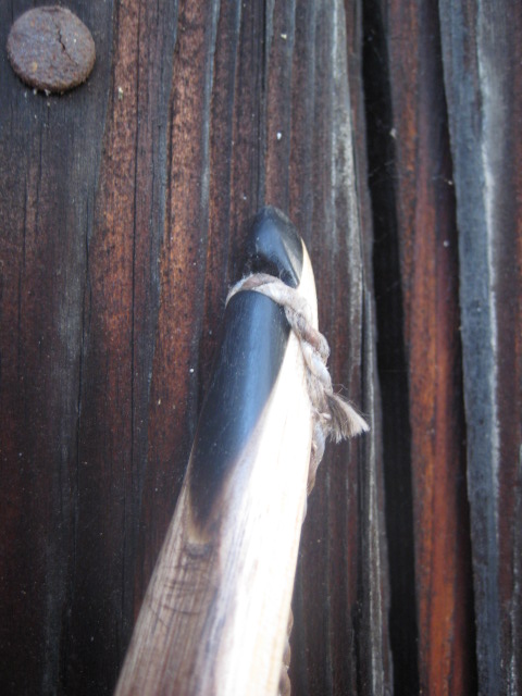

Fades-Tips: ca.50-10mm
Tipoverlays:Wasserbüffel/Zwetschge
Sehne: 8-Strang fastflight; Öhrchen aufgefüttert

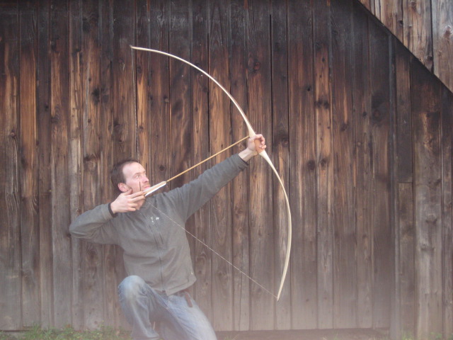

Zuggewicht: ca.25# auf 30"

Bei den Selfbows hab ich ja nicht wirklich was verloren, bin eher der Glasbabscher, aber das Teil ist sowas von gelungen.... Wow! :o

Sehr schöner Bogen :)
Das Zuggewicht wäre mir etwas zu niedrig, aber wenn es eine Auftragsarbeit war... ::)
Tolle Overlays, auch der bebeizte Rücken gefällt mir sehr gut :)

..Jaa...das Zuggewicht ist wirklich etwas ..naja "weiblich" :D ..trotzdem wirklich ein schöner Bogen!
Der gebeizte Rücken gefällt mir ausgesprochen gut.
P.S. ...sind auch sehr schöne Fotos geworden! :)

...wie gesagt es war eine Auftragsarbeit für einen Rentner, der zum Entspannen schiessen will. Er meinte er hätte genug Stress gehabt! :D

Hast Du da einen heimlichen Let-Off eingebaut?
Ich finde die Tips besonders gelungen, gefallen mir sehr.

-..äh, Verzeihung was ist denn bitteschön ein let-off?? ???

Mit Let-off wird die Zuggewichtsreduzierung beim Compound zum Auszugsende hin bezeichned. ;)
