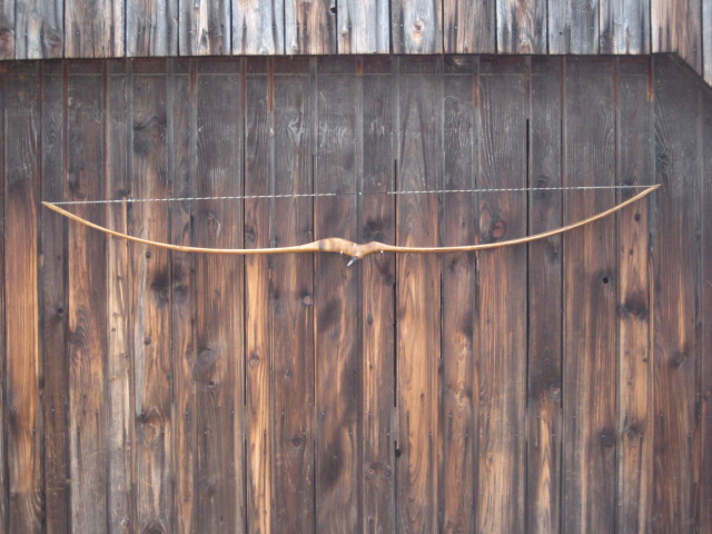

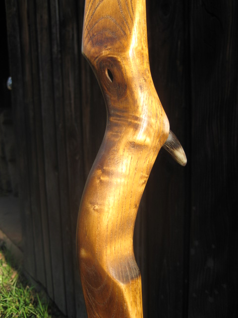

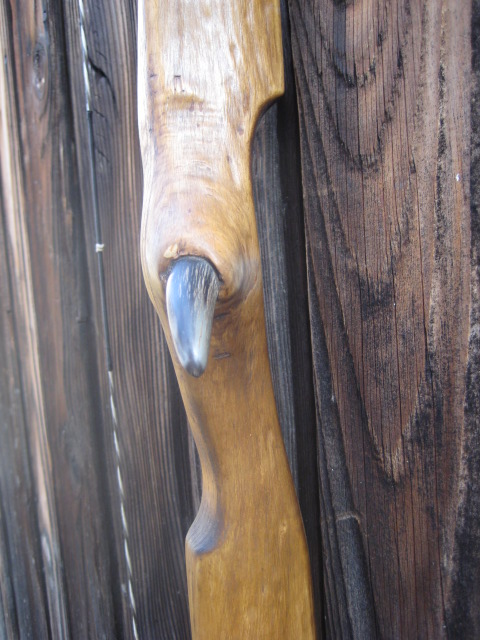

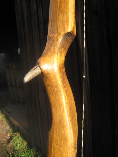

Tut mir leid, aber mir ist nur dieser bescheuerte Namen eingefallen. ::)
N-N:180cm
Fades: 50mm semipyramidial auf 10mm an den Nocks
Tipoverlays aus Essigbaum und Horn
42#@28"...
Set hat er auch, schätze mal so 6 cm.
Das mit dem Horn hab ich nicht erfunden, hat sich hier aber schön angeboten. Ein "Gagch" -wie der Schweizer sagt. :D
Das Horn dient aber gewissermasen als "Wiederlager" für die Hand.

Sehr schick geworden, besonders das Griffstück sieht sehr schön aus.
Daumen ganz weit hoch.
Gruss Jürgen

Oh!
Der gefällt mir gut. Kompliment.

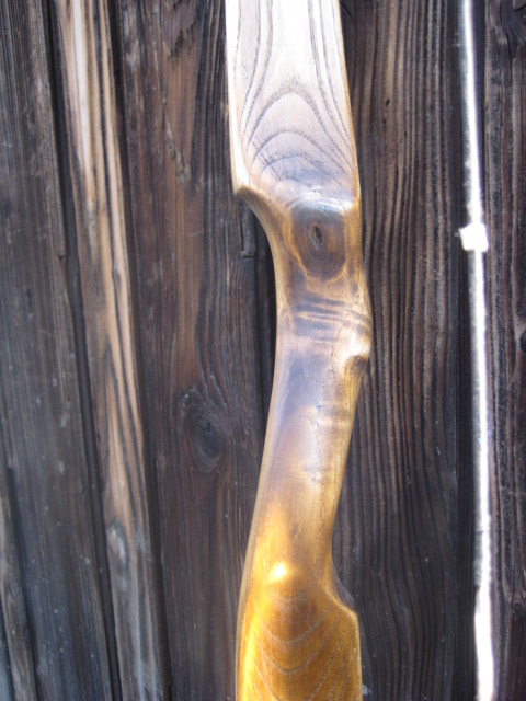

Ich finde ja, das ein Pistolengriff an einen Langbogen nichts zu suchen hat, da ich aber Z-Griffe wiederum liebe, sei Dir verziehen. ;) ;D
Was für eine geile Lösung für diesen gnubbeligen Griffbereich, toll erkannt und heraus gearbeitet. 8)

Der Meinung von Heidjer schließe ich mich nahtlos an.
Möge das Horn lange gut in an der Hand liegen.

Griff und Bogen gefallen mir gut, das Horn aber nicht, sieht aus wie ein halbschlaffer......, sorry.

Hallo Laurinus, absolut grandios. Kunst in Reinkultur - besonders der Einbau des Horns (die Idee hätte glatt von mir sein können ;) :D ) Die Formensprache iss extrem harmonisch - kurzum - ein echtes Werk. Und wenn der Bogen auch noch gut wirft, dann isses für mich perfekt.

Geniales Teil!
Aber wie kommst Du auf die 6cm Set???? Set im Sinne von Deflex. Wenn ich den Druckpunkt am Griff mit dem Sehnenlager in Verbindung bringe hat der Bogen überhaupt kein Set. Und wenn der Bogen so gewachsen ist warum sollte man sich nicht auf einen Pistolengriff einlassen?!?
Ich finde ihn großartig - hab ich das schon gesagt? :)

Wenn er vorher 6cm Reflex hatte, dann hat er jetzt 6cm Set. ;)
Nur Stringfollow hat der Bogen noch nicht.

Richtig Heidjer; der Rohling war reflex.

-> Für mich eindeutig der Favorit beim "Griff des Monats" - sehr, sehr fein.

Wunderschöner und ausgefallener Bogen!

Definitiv ein sehr schicker Bogen und seeehr gute Handwerkskust! Das Horn sieht klasse aus und der Z-Griff *lechtz*!

Sehr gelungenes, schickes Teil und wenn Du dem JOachim einen Gefallen tun willst (das ist der, der sich nicht Penis zu schreiben getraut. >:) ..), dann drehst halt das Horn aufwärts!
