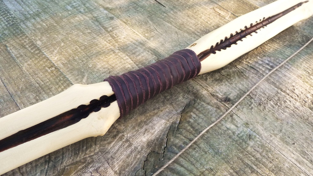

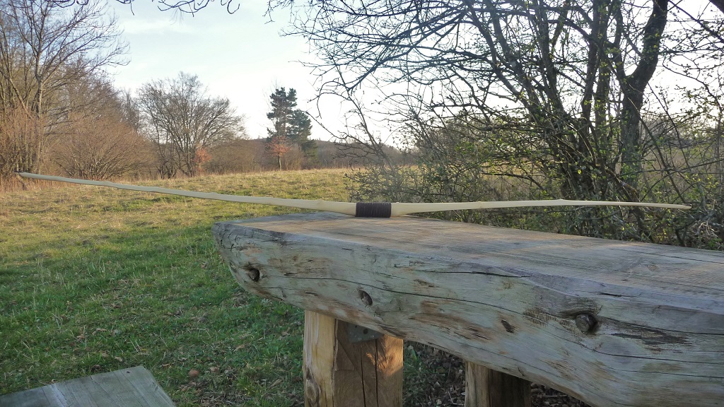

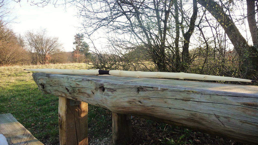

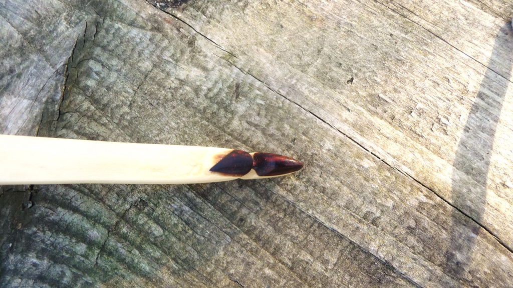

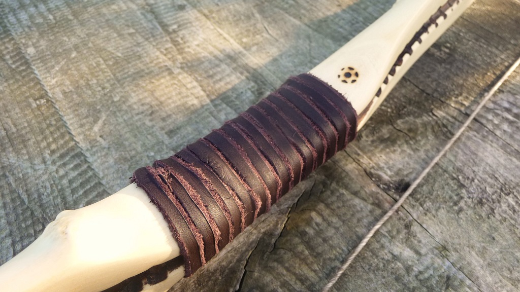

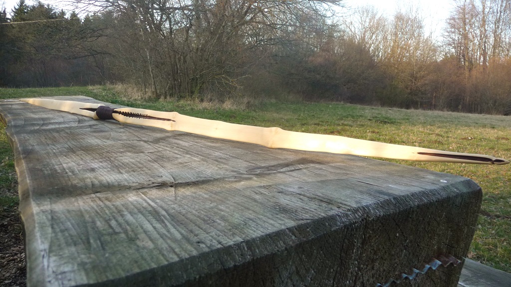

Hallo !

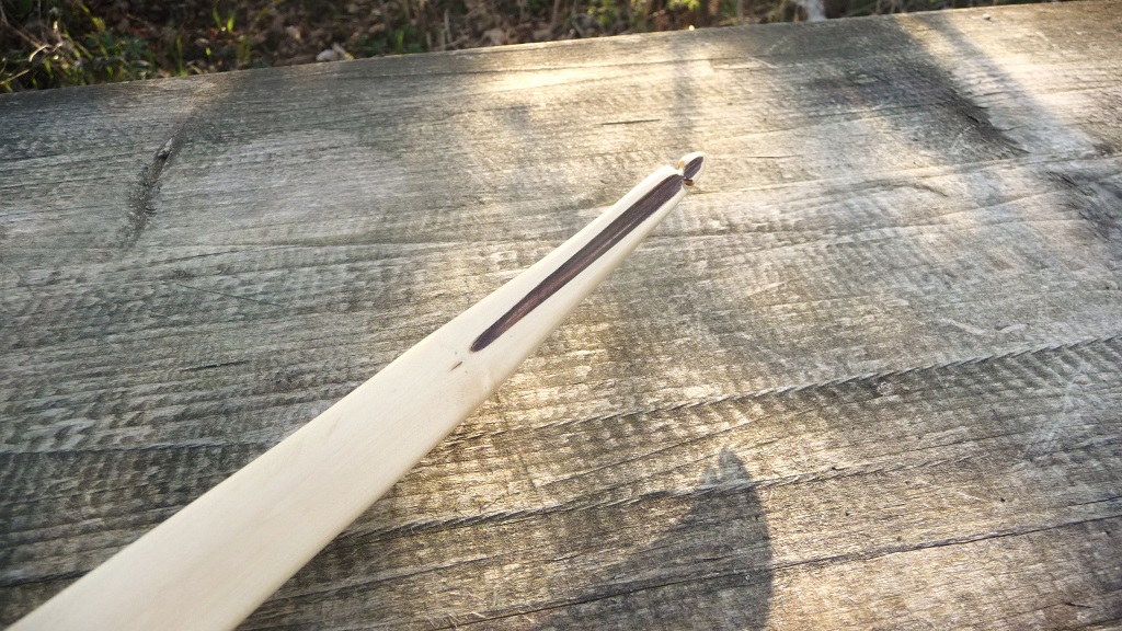

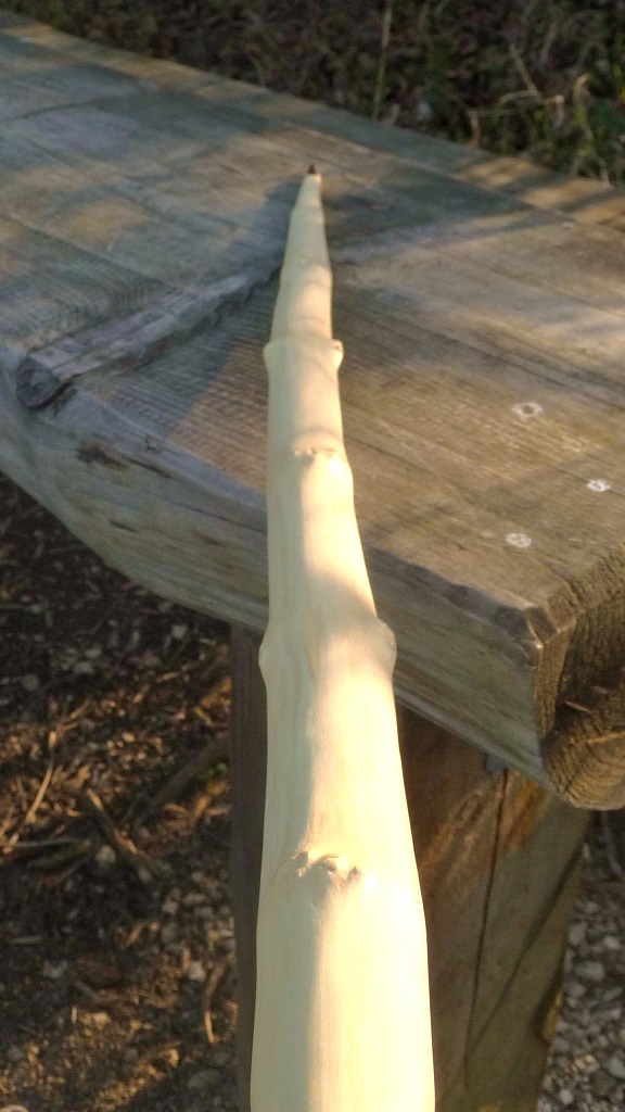

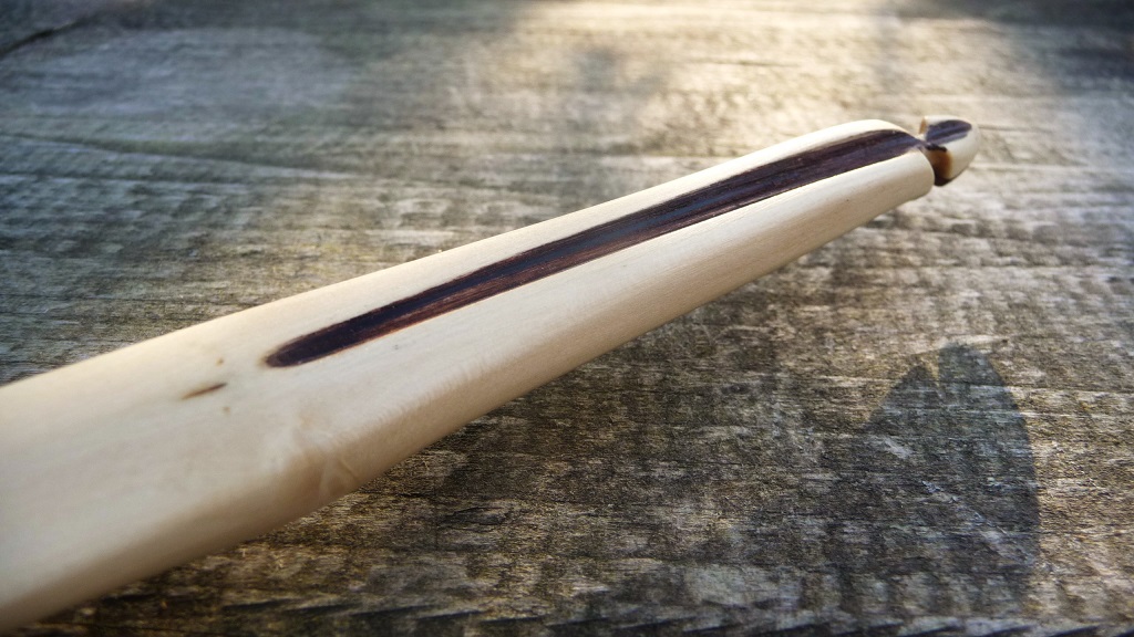

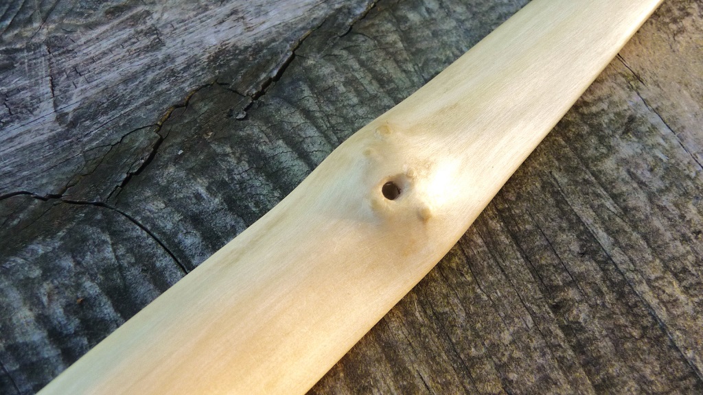

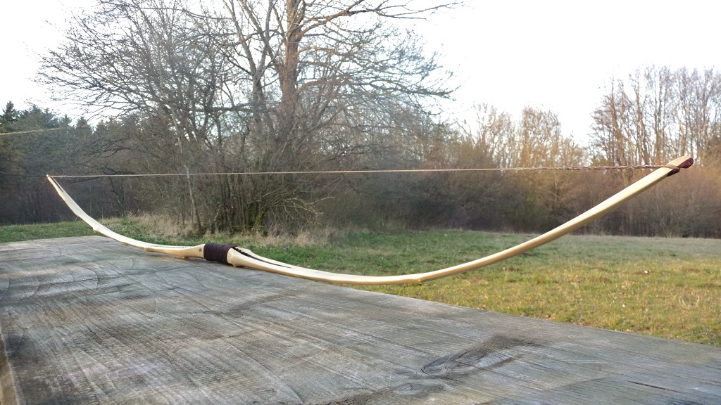

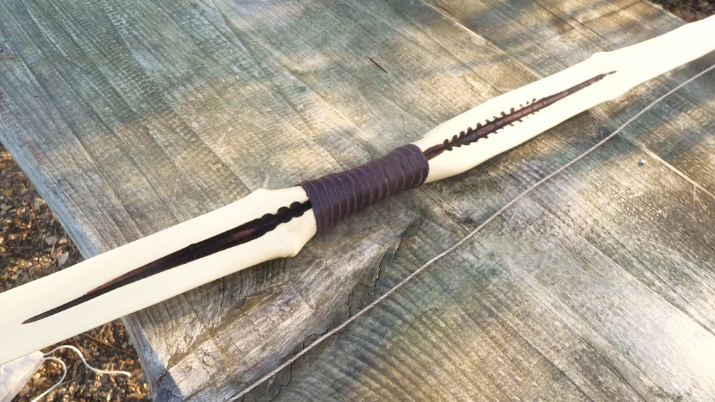

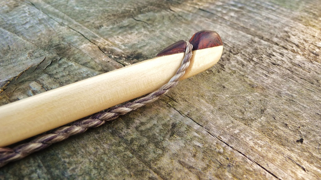

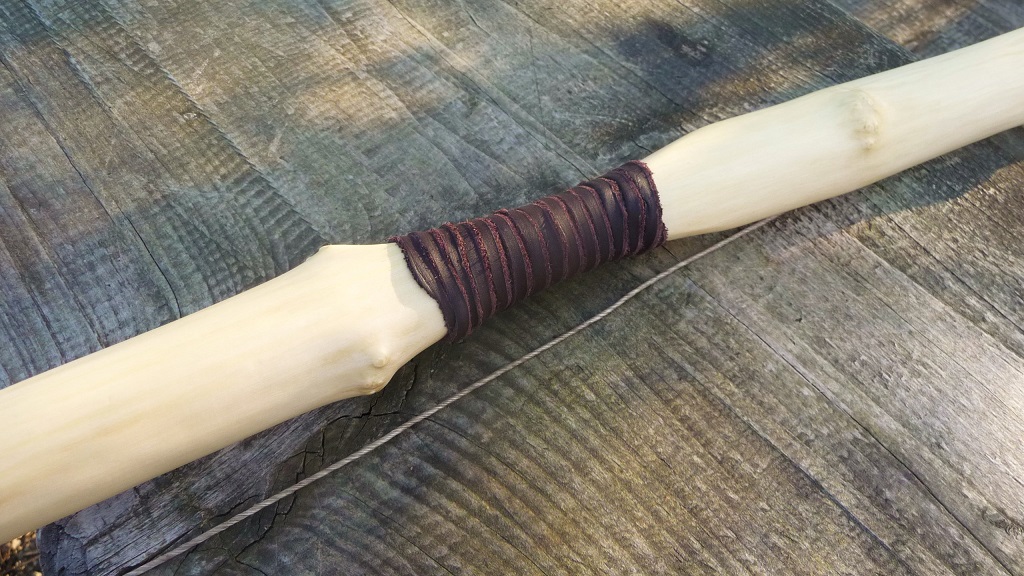

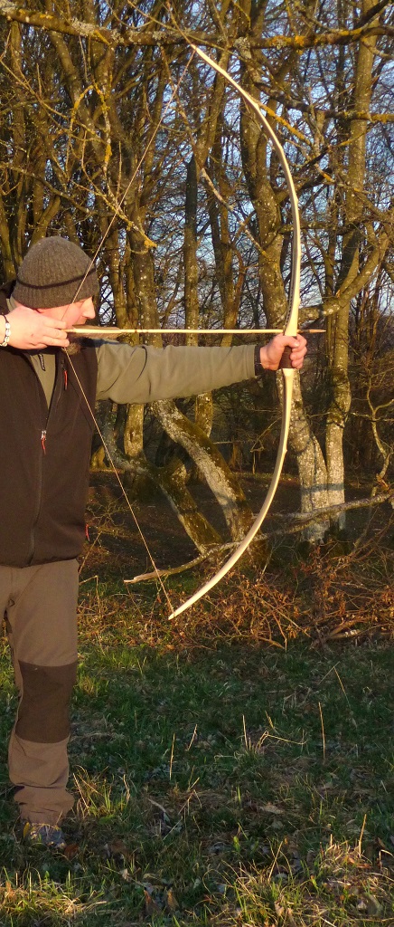

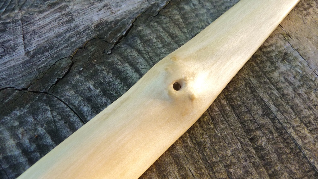

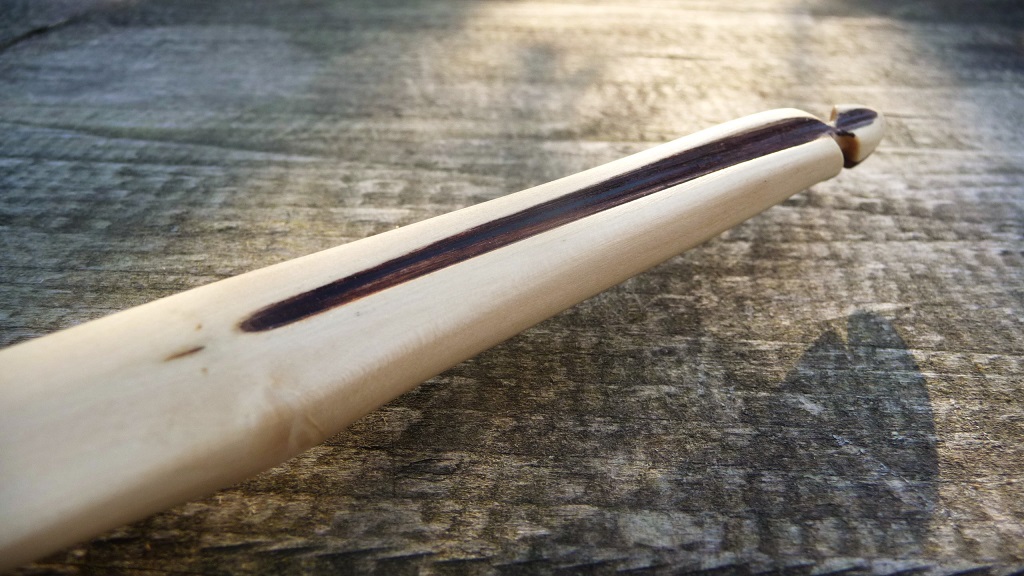

Habe hier den angefangenen Sapling-Stave von Beblibrox zum Bogen gemacht ...
knorziger und verdrehter Holler bei dem beim ersten Aufspannen die Sehne 3" am Griff vorbei lief ... :P
Durch "Hitzeeinwirkung" im Griffbereich korrigiert. Gebeizter Markkanal - mit Dremel bearbeitet.
Facts:
Alb-Holler
(von Beblibrox geerntet für's Sap-Turnier wg. Unlust nicht gebaut ... ;) )
67"NTN
natürlicher Reflex
32#@27"
WA max. : 39mm
Tips: 8mm
Overlays aus Cocobolo
Griffwicklung : Lederband
Netter Parcourbegleiter für die Dame ... gutmütig und stylisch ... ::)
Pics :

Womit hast du denn den Markkanal gebeizt?

@Benedikt
Beize : Clou Wasserbeize "Nussbaum dunkel" :)
skin

Beitrag von Gornarak »
Sehr hübsch, aber die Form des Overlys, die bei der Draufsich zu erkennen ist, versteh ich nicht. Siht für mich irgendwie seltsam aus. Irgendwie so unsymetrisch.
Nette Idee mit dem Markkanal.
