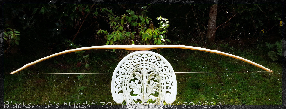

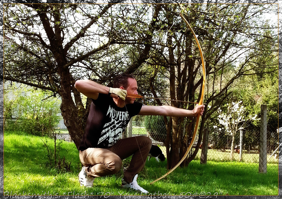

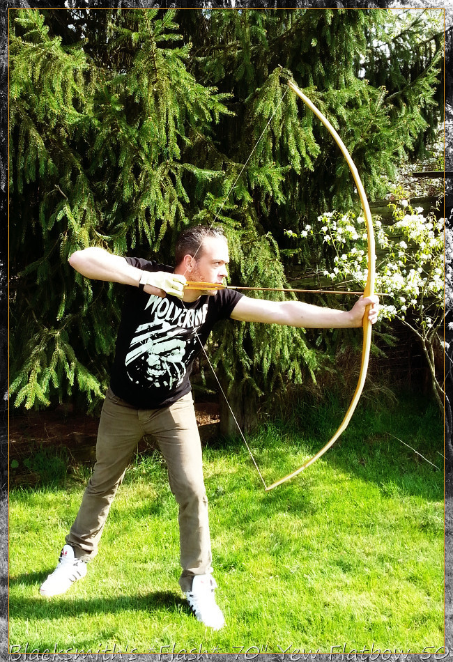

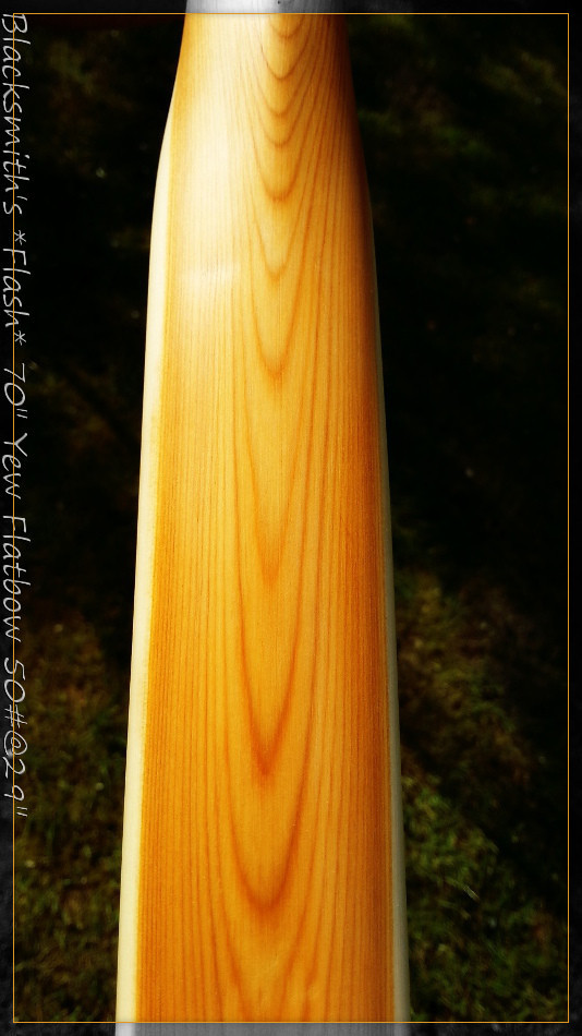

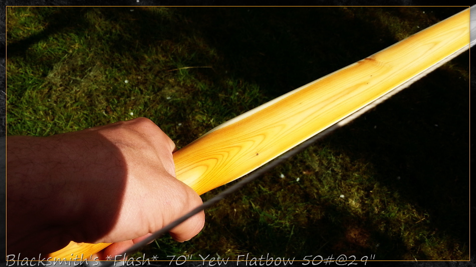

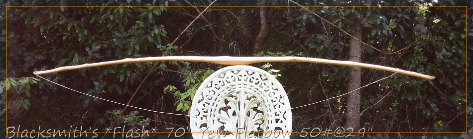

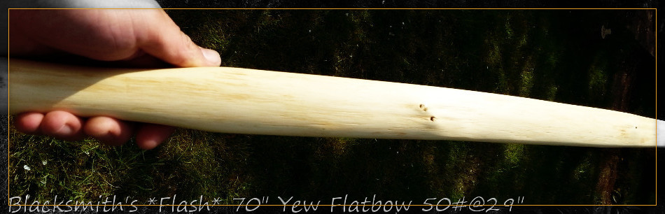

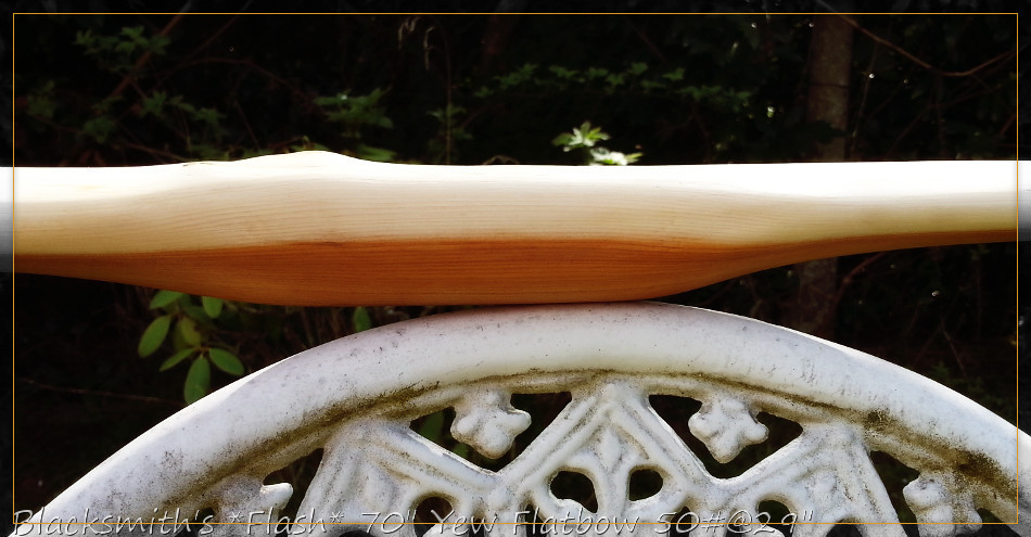

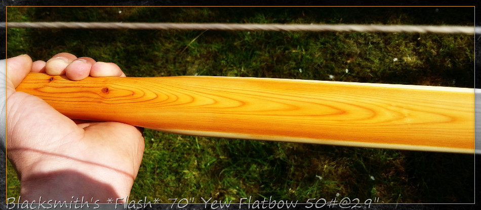

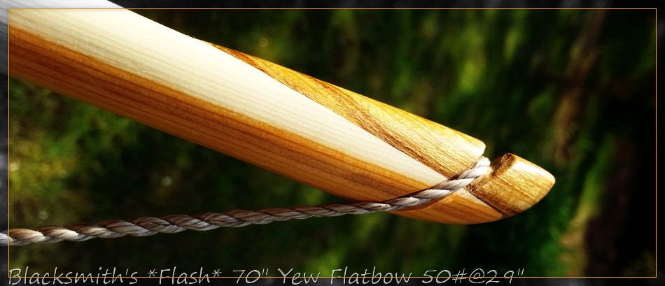

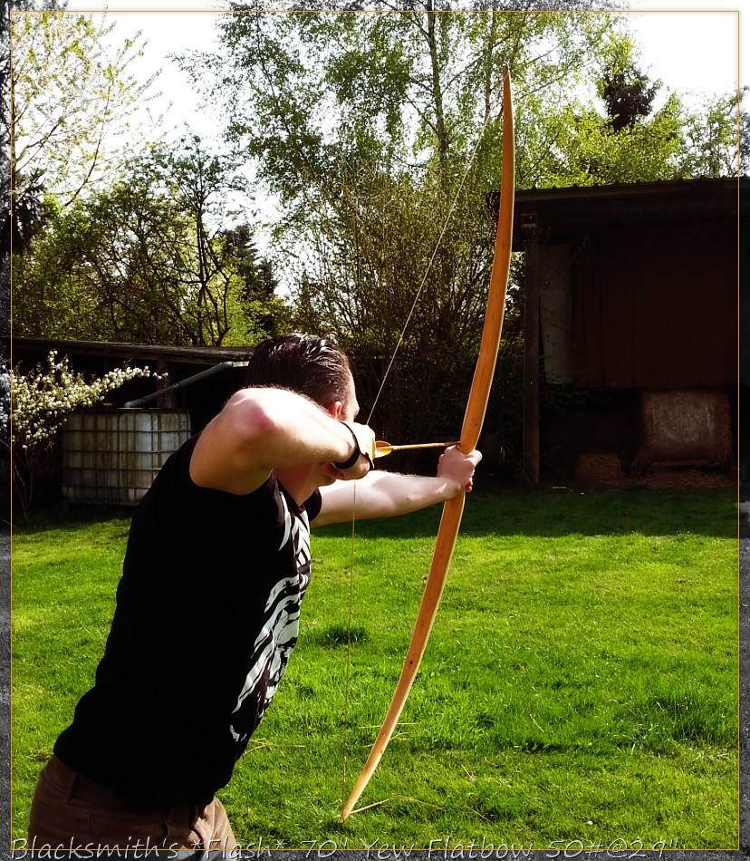

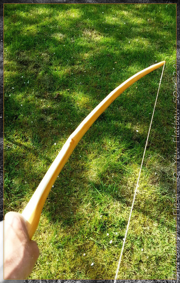

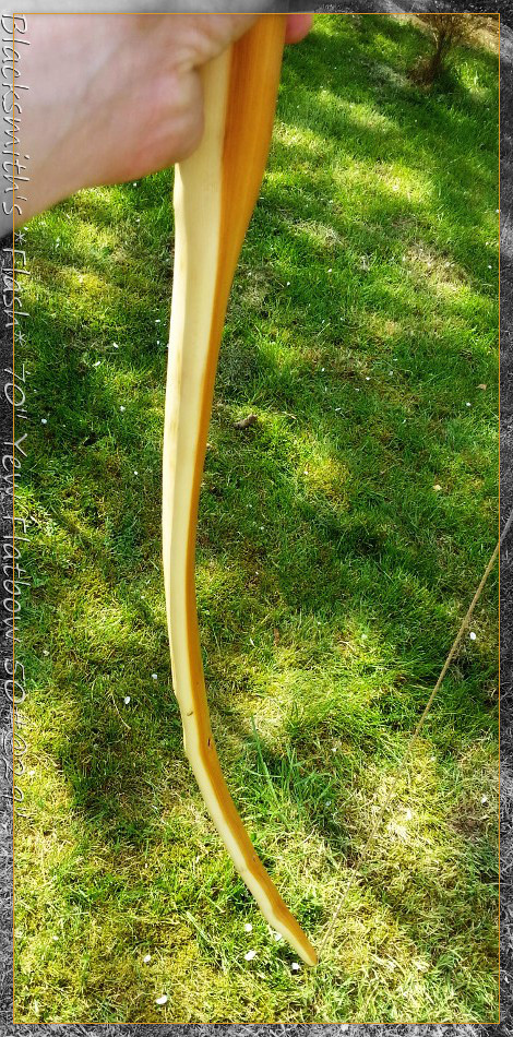

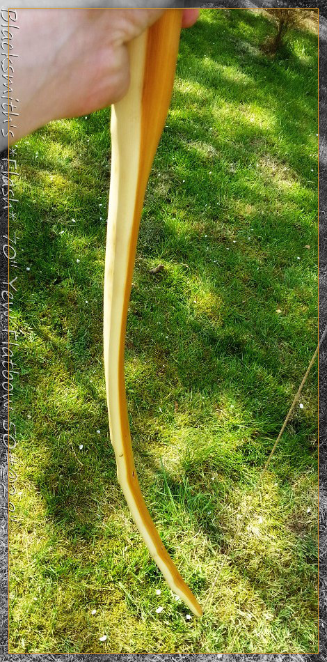

  • 70" Taxus Baccata,
    Selfbow im flachen Design,
    Overlays aus Goldregen,
    in den Griffbereich gezogene Fades,
    mit soliden 50#@29"

Superschöner Bogen. Kann mir bitte jemand bestätigen, dass ich einen Knick in der Optik habe und der untere Wurfarm nicht schwächer ist/mehr biegt als der obere?

Jadoch biegt der mehr als der Obere. Ist ja auch technisch kürzer, somit stärker, zum Ausgleich dessen schmaler, also biegt er mehr und ist schneller... ;D

Gelungener Bogen, Micha. Zu den ELBs sag ich ja schon gar nichts mehr. Der ist wirklich schön geworden.

Blacksmith77K hat geschrieben:Jadoch biegt der mehr als der Obere. Ist ja auch technisch kürzer, somit stärker, zum Ausgleich dessen schmaler, also biegt er mehr und ist schneller... ;D
Sag ich ja, ich hab nen Knick in der Optik. Das mit dem kürzeren UWA hat mein Auge aufm ersten Bild glatt ignoriert, und mein Hirn dann bis zum Auszugsbild durchgezogen. ::) ;D
