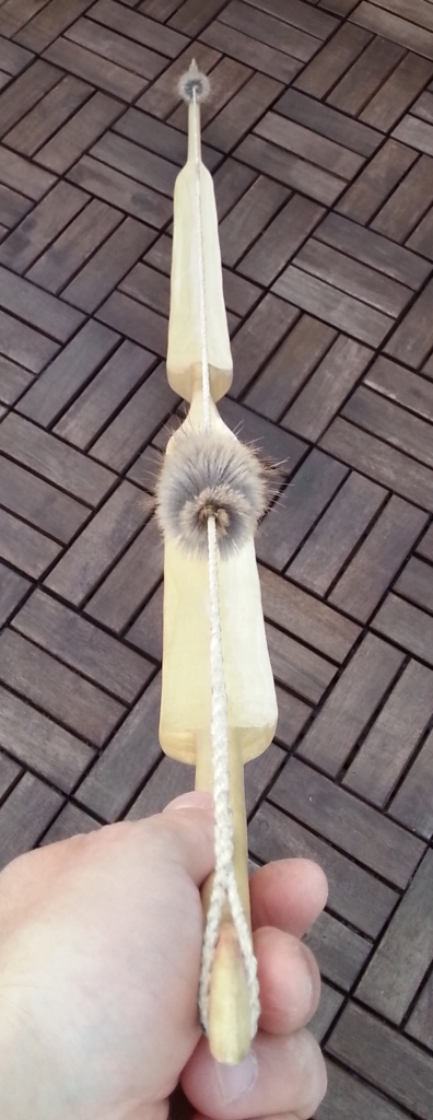

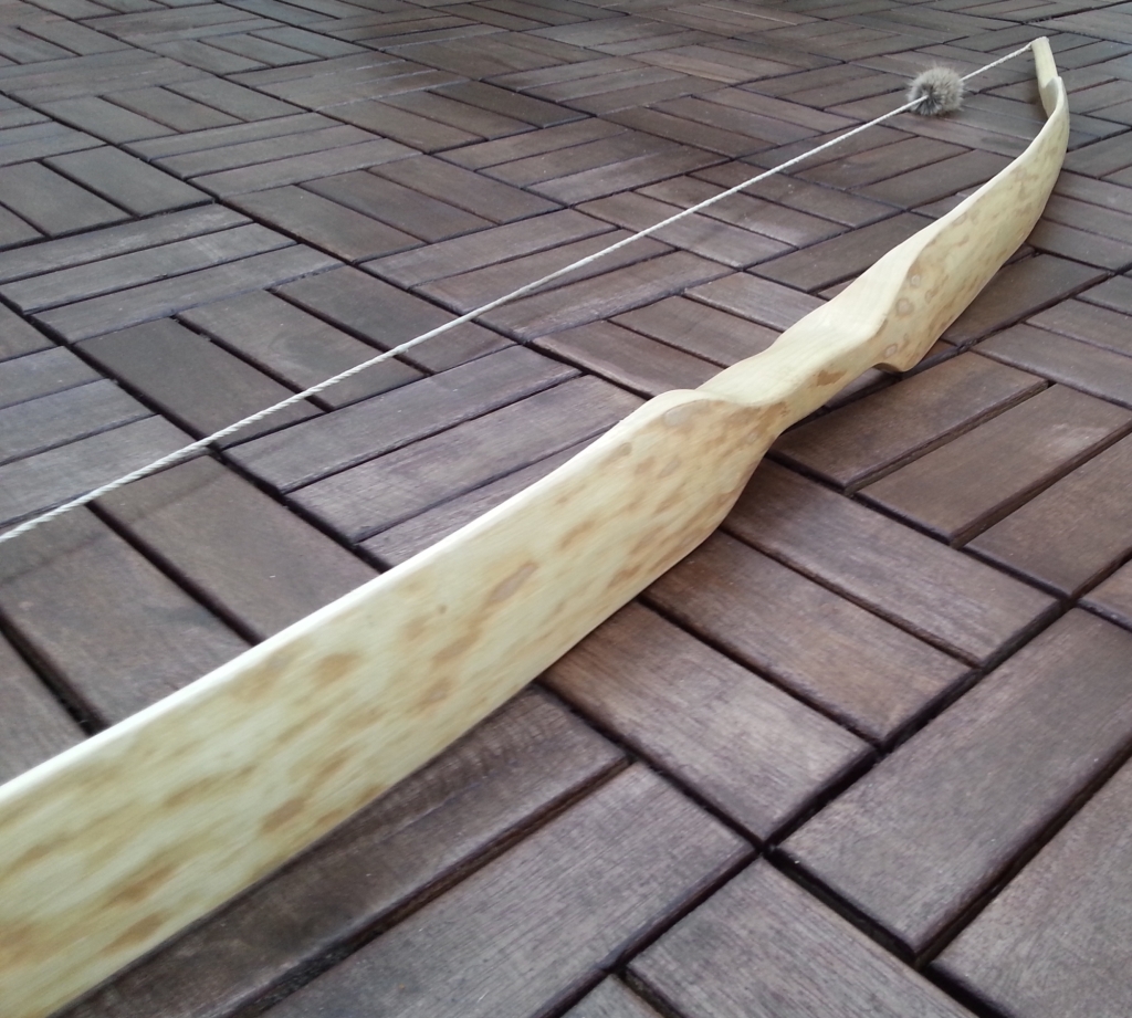

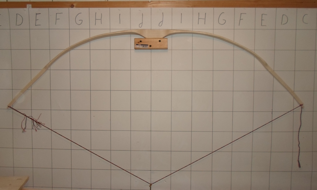

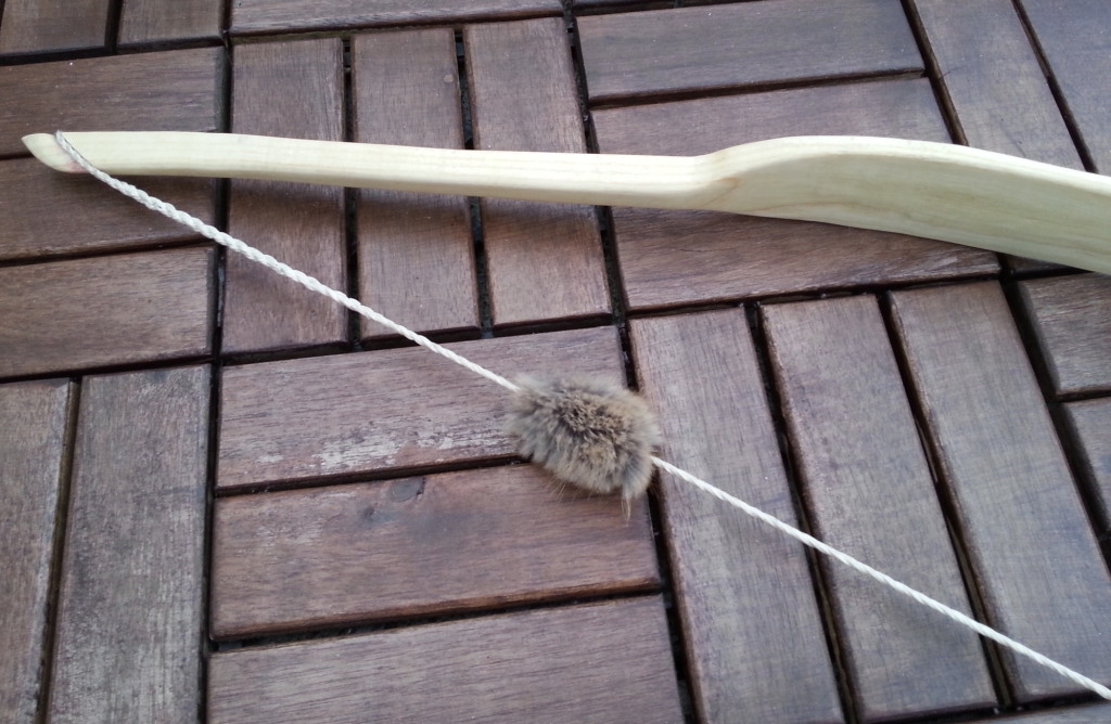

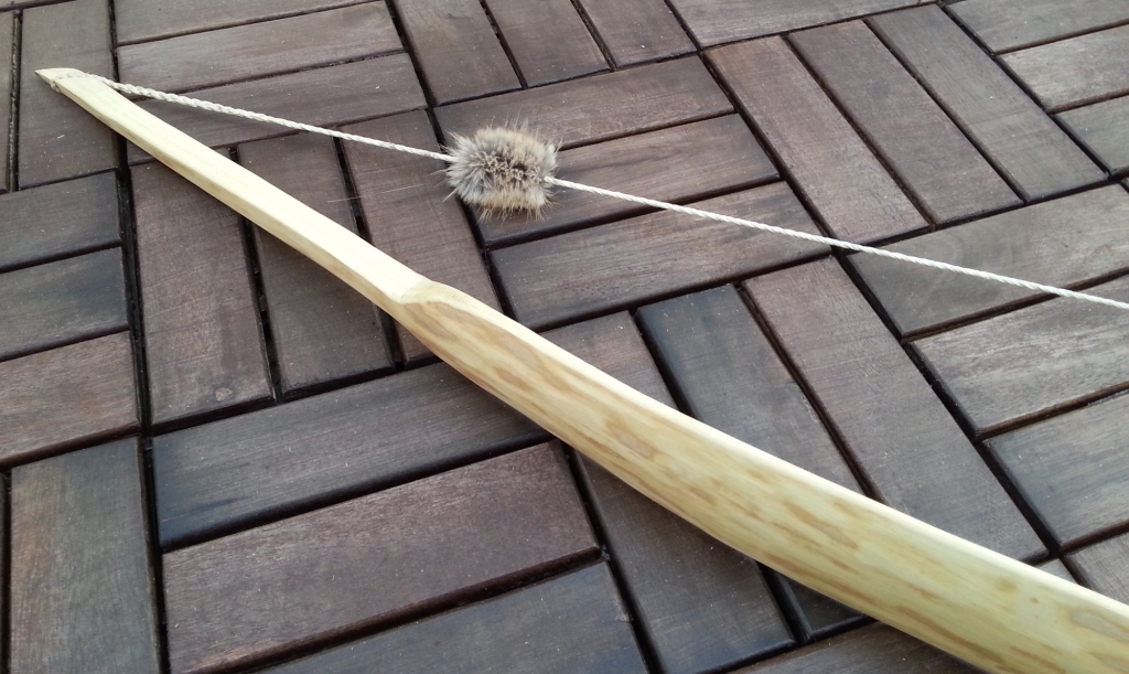

war heute bestimmt 5 Stunden draussen und habe mit meinem Bruder zusammen ein bisschen experimentiert.
Wie von Ravenheart und Heidjer empfohlen haben wir den Bogen auf eine asymetrische Biegung geprüft. Also mal gezogen und geschaut wohin die Arme sich bewegen.
Ergebnis: Der Bogen hat schon von Natur aus eine leichte Biegung nach links. Dies wird durch das Ausziehen noch verstärkt. Auf Standhöhe liegt die Sehne ca. 2 mm weiter nach links. Beim Auszug verstärkt sich dies noch ein bisschen.
Der Versuch durch abschleifen der rechten Hälfte der Bogenarme die Arme etwas nach rechts zu zwingen schlug leider fehl. Die ersten paar Pfeile nach dem abschleifen und warmziehen gingen ohne Probleme und die Sehne lief schön mittig. Doch nach ca. 50-60 Pfeilen wanderte die Sehne wieder an ihren ursprünglichen Platz. ( Gedächtnisholz
Auch leichtere Pfeile und Pfeile mit höheren oder niedrigerem Spine brachten das selber Ergebnis. Die Sehne läuft einfach zu weit links.
Ich bin also nun zu dem Schluss gekommen das der Bogen für LH Schützen einfach nicht geeignet ist. Für RH Schützen ist er optimal, da der natürlich Wuchs des Bogen dies ja unterstützen möchte. Umstellen möchte ich mich nicht. Daher überlege ich nun schon ob ich ihn verkaufe.
Was könnte man für das schöne Stück so verlangen? Ich habe bisher nur 2 meiner Bogen verkauft. Und das nur für Materialpreis an Freunde. Dafür ist er mir aber zu schade.
Anbei noch ein paar Eckdaten und Bilder.
