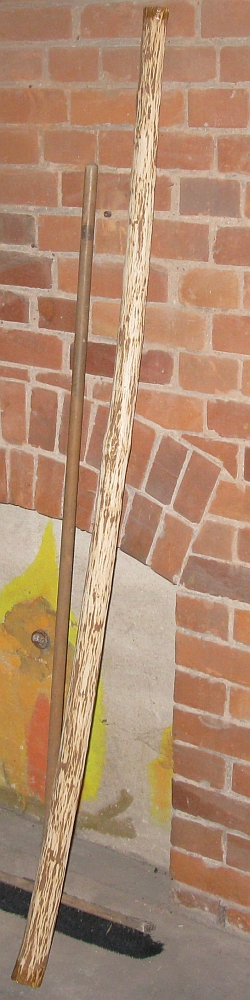

Hartriegel-Stave

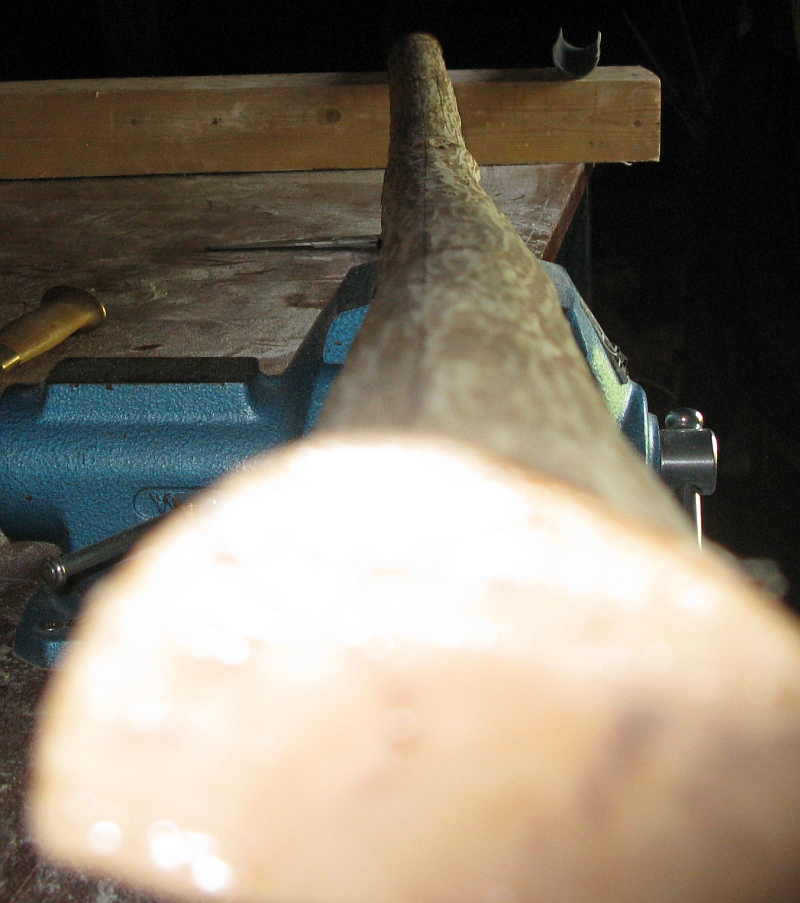

Liegend

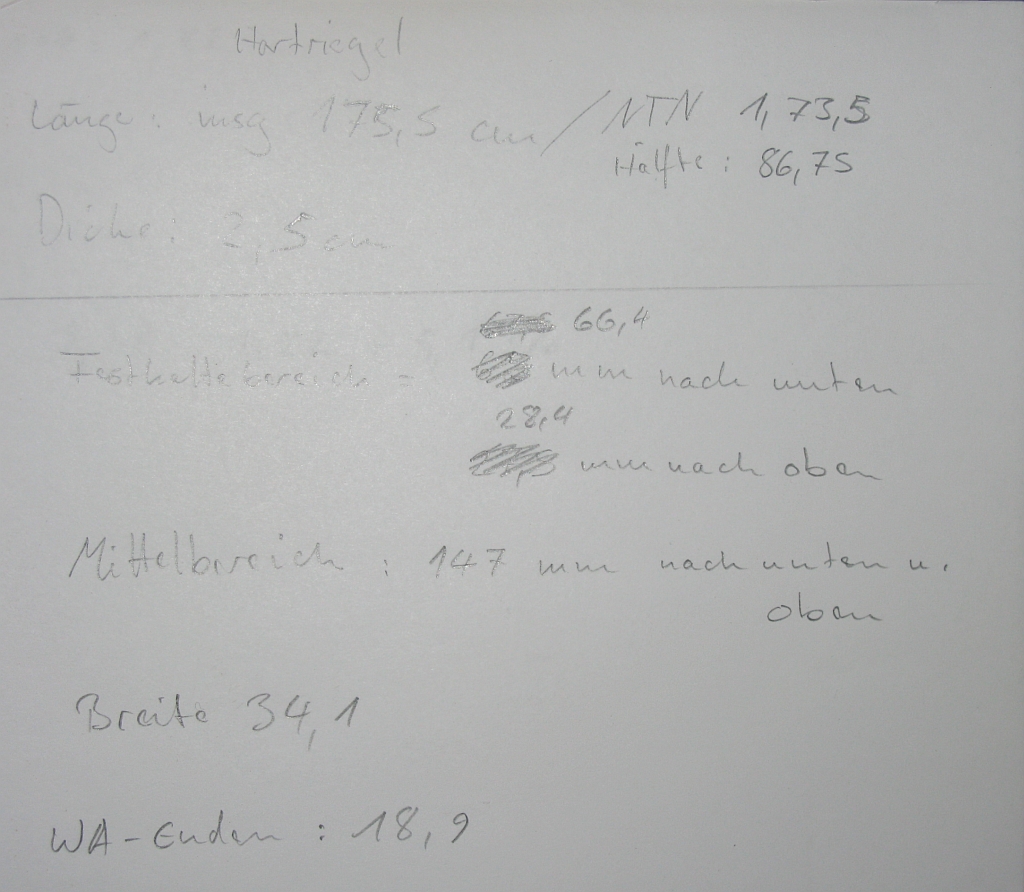

Abmessungen

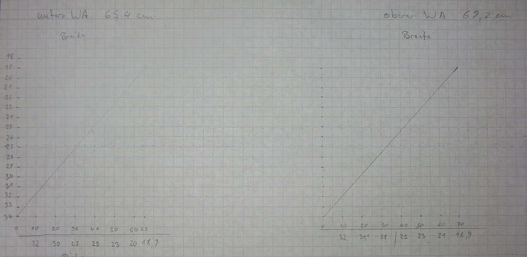

Breitenabmessungen
