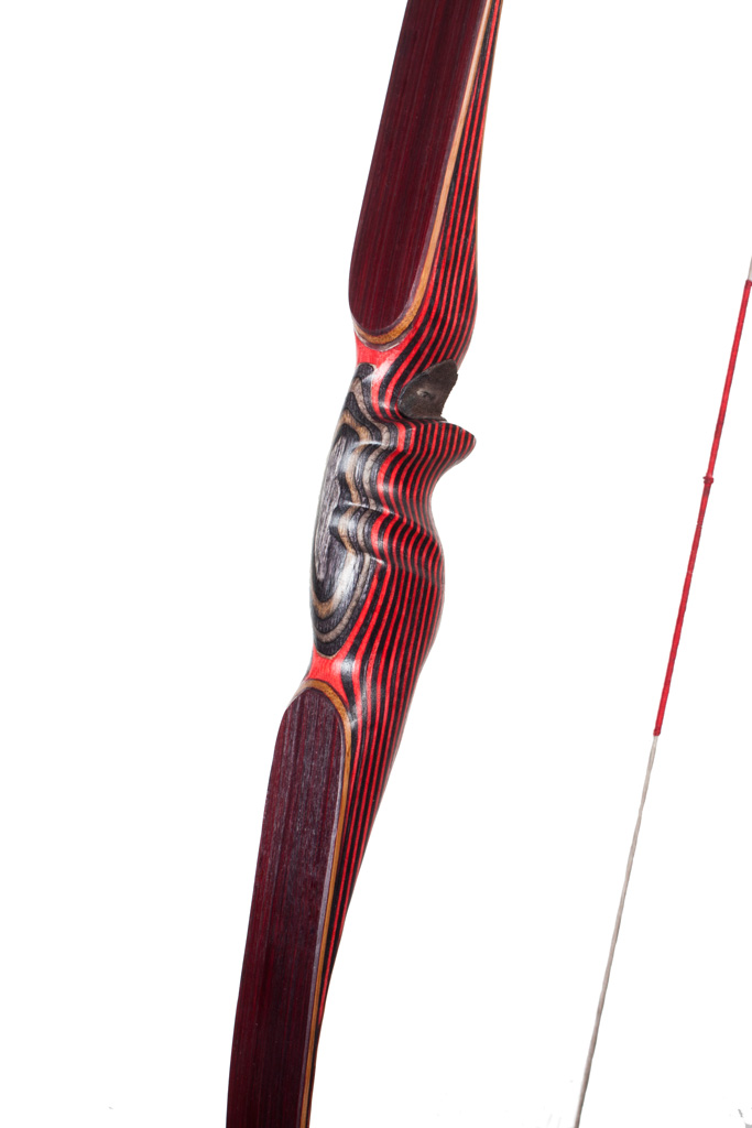

Griff aus weiß-schwarzen und rot-schwarzen Actionwood mit eingeklebten Lederstück im Schussfenster
Finish: 600er Sandpapier,Holz poliert, 2 Schichten Leinölfirniss und 2 Schichten Holzlack Seidenmatt

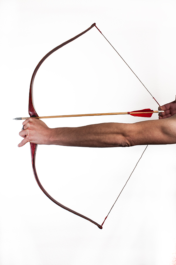

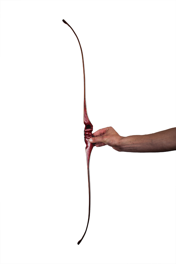

..einziger Kompromiss wegen des neuen Besitzers: "Stumpfe" Tips
Abgespannt
Abgespannt
Vollauszug
Vollauszug

Aber den Bogen würd ich keinem Kind in die Hand drücken das nicht wenigstens halbwegs Ahnung vom Bogenschiessen hat. Ich hab beim einschiessen EINMAL nicht genau auf die Haltung geachtet und ZACK..ein EI am Unterarm. :D Glücklicherweise hat mein Sohnemann vor nem Jahr schon meinen ersten "Kinder-Take-down" gekriegt. Also geht das. Der Bogen ist wirklich nur über die Breite "getillert" ..soweit man bei nem Glasbogen von "tillern" reden kann. :)
