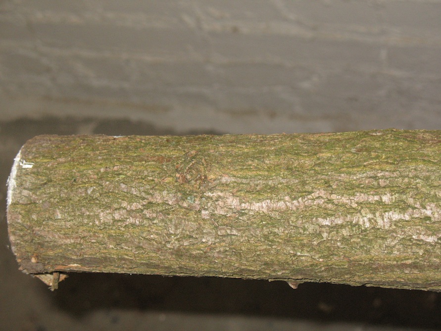

Was ist das für Holz ?? Bis dato dachte ich es wäre Robinie wegen der kleinen Dornen auf der Rinde. Jetzt bin ich mir aber gar nicht mehr so sicher. Vielleicht kann wer von euch mit Sicherheit sagen welches Holz das ist ??

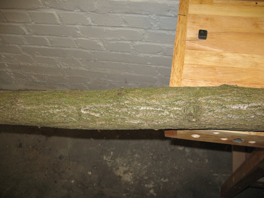

der Stave ist nur 74 mm im Durchmesser. (Zumindest an der Stelle von der das Foto ist).
Trotzdem spalten ?? Bleibt denn da noch genug für nen Bogen übrig ?? Ich mein wenn beim Spalten nur etwas schief geht kann ich den Stave für den Kamin nehmen ....

2. Möglichkeit ist natürlich, den Stave direkt in Bogenform zu bringen, also die Wurfarme schon per Ziehmesser (oder Bandsäge) auf etwas mehr als das Maß bringen, was sie später haben sollen (dann könnte er immer noch im Griff reißen, wäre mir zu riskant).
Rinde würde ich auch jedenfalls drauf lassen.
Gruß Jannik
Der Stave wird mit großer Wahrscheinlichkeit sowieso reißen, dann aber, wo er will. Ich würde ihn trotz der geringen Dicke spalten.Jophipa hat geschrieben:der Stave ist nur 74 mm im Durchmesser. (Zumindest an der Stelle von der das Foto ist).
Trotzdem spalten ?
Gruß Jannik

Das ist definitiv Robinie.
Zwar fast nur Splintholz, aber auch daraus lassen sich schöne und dauerhafte Bögen bauen.
Ich würde meiner Robinienerfahrung nach wie folgt vorgehen:
Erstmal spalten:
3cm Dicke reichen locker für einen normalen Griff. Ich habe auch Griffe >2cm Dicke.
Notfalls kannst du auch ein Griffholz aufleimen.
Rinde lässt du drauf, sonst zerreist es dir den wahrscheinlich.
Mit Rinde ist die Chance, dass das halbierte Stämmchen reist, meiner Erfahrung nach sehr gering.
Falls du etwas ungeduldig bist, kannst du auch schonmal gaaaanz grob die Bogenform rausarbeiten.
Enden und alle angeschnittenen Äste versiegeln nicht vergessen!
