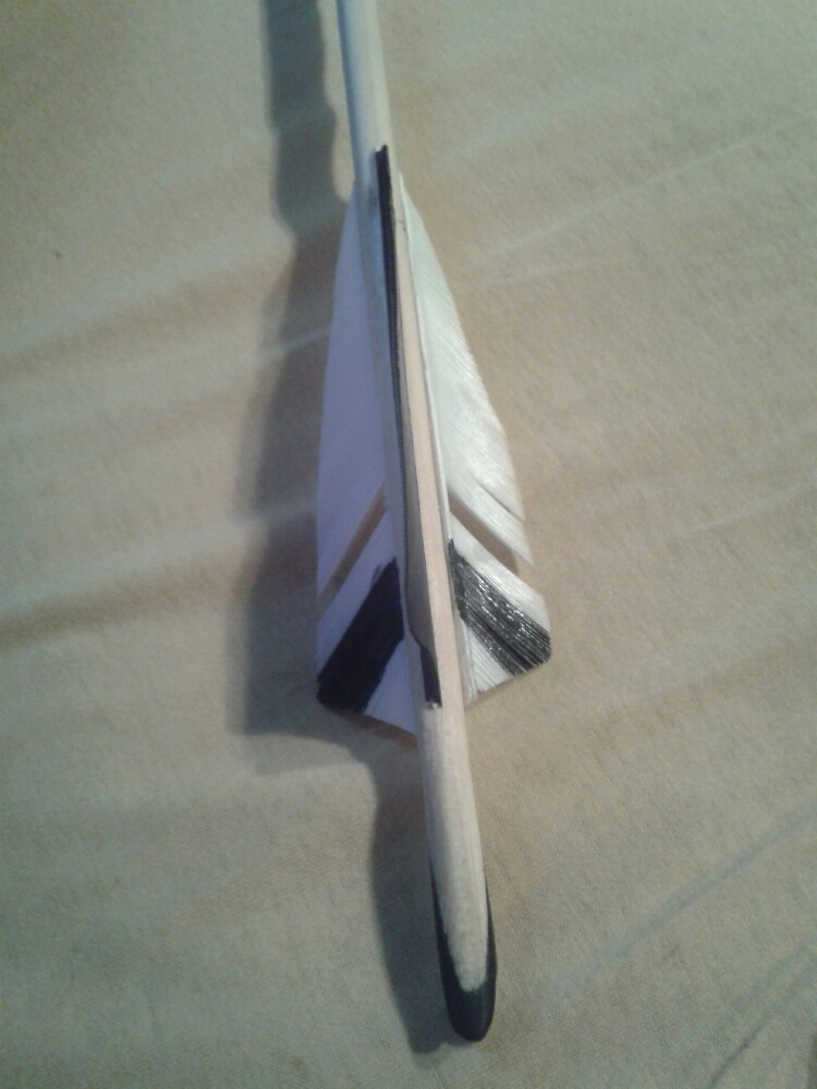

Bin grad am Pfeile bauen, da kleben sich doch glatt ein paar Grannen an die Klammer >:(
Alles versucht, aber es war schon zu spät.....
Also die andere Nichtleitfeder angepasst und gut is
Jetzt hab ich einen Charakterpfeil ::)
;D ;D ;D

hmmmm .... so was ist mir bisher zumglück noch nicht passiert, obwohl ich mit reichlich sekundenkleber arbeite .....
allerdings löse ich die klammer nach ner knappen Minute spätestens wieder ......
was für kleber hast du verwendet und wie lange hast die klammer drauf gelassen ?

Auch ca. 1 Minute. Ich nehm auch Sekundenkleber :D
Allerdings ei selbstgebautes Befiederungsgerät aus Holz.
Da klebst wohl besser dran ::)

möglicherweise liegt es tatsächlich am holz und der Kapillarwirkung ?!

Wenn du nach einigen pfeilen 2-3 etwas leinöl an die hölzer schmierst klebts wesentlich weniger.

:D also... ich habe das Problem auch einmal gehabt... bei meinem Befiederungsgerät aus Holz... Fehlerquelle... zu unsauber gearbeitet... Der Sekundenkleber darf den Kiel nicht verlassen :D
Zusätzlich haben ich meine Brettchen mit Leinöl behandelt... und vor jeder größeren Befiederungsaktion öle ich einen Tag vorher nochmal nach ;)

Ich liebe meine Kunststoffklammer von "Bärentatze". Auch wenn die einmal mit Leim verschmiert wird, kann ich das mit dem Fingernagel abkratzen.
Ich würde die Klammer aus Holz gut mit Wachs einschmieren, dann hält da nichts mehr dran und das sollte auch der Feder nichts anhaben, ausser einem wasserabweisenden Effekt.
Silikonspray habe ich mir auch überlegt. Das Zeugs hat aber die Eigenschaft überall einzudringen. Die Gefahr, dass dann auch die Feder nicht mehr klebt ist sehr wahrscheinlich. Aus diesem Grund nicht zu empfehlen.

wenn ihr mit Sekundenkleber arbeitet und das Holz etwas anfeuchtet vorher, braucht ihr keine Minute warten.
Dann bindet Sekundenkleber wirklich in Sekunden :)

tscho hat geschrieben:wenn ihr mit Sekundenkleber arbeitet und das Holz etwas anfeuchtet vorher
Kleber anhauchen bringt auch schon viel.

verwendest du das Befiederungsgerät nach Daniel? Ich habs auch nachgebaut und passe einfach immer auf, dass der Sekundenkleber nicht den Kiel verlässt. Kann natürlich trotzdem mal passieren... aber so haste immerhin Gewicht eingespart im Micro-Bereich ;D
