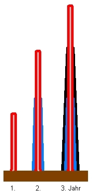

RE:
Ne ne, so ist das nicht! Wenn der Baum 3 jahre braucht um die 2m in die Höhe zu wachsen, dann hat er auch unten 3 Jahresringen mehr als oben. Der äußere Jahresring ist durchlaufend, die inneren 3 nicht! Sie stecken wie ein dünner Zuckerhut im Stamm. Deshalb spalte ich meine Stämme auch von unten, damit der Spalt in der Mitte bleibt. Von oben muß sich ja der Spalt entscheiden ob er links oder rechts an den "Zuckerhut" vorbei will.Original geschrieben von gervase
Die Zahl der Jahresringe ist oben und unten gleich, weil der Baum jedes Jahr einen neuen Ring anlegt, wie der Name Jahresring schon sagt. :-)
