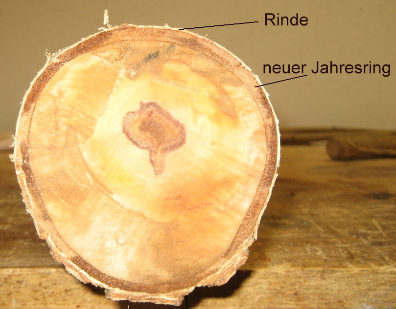

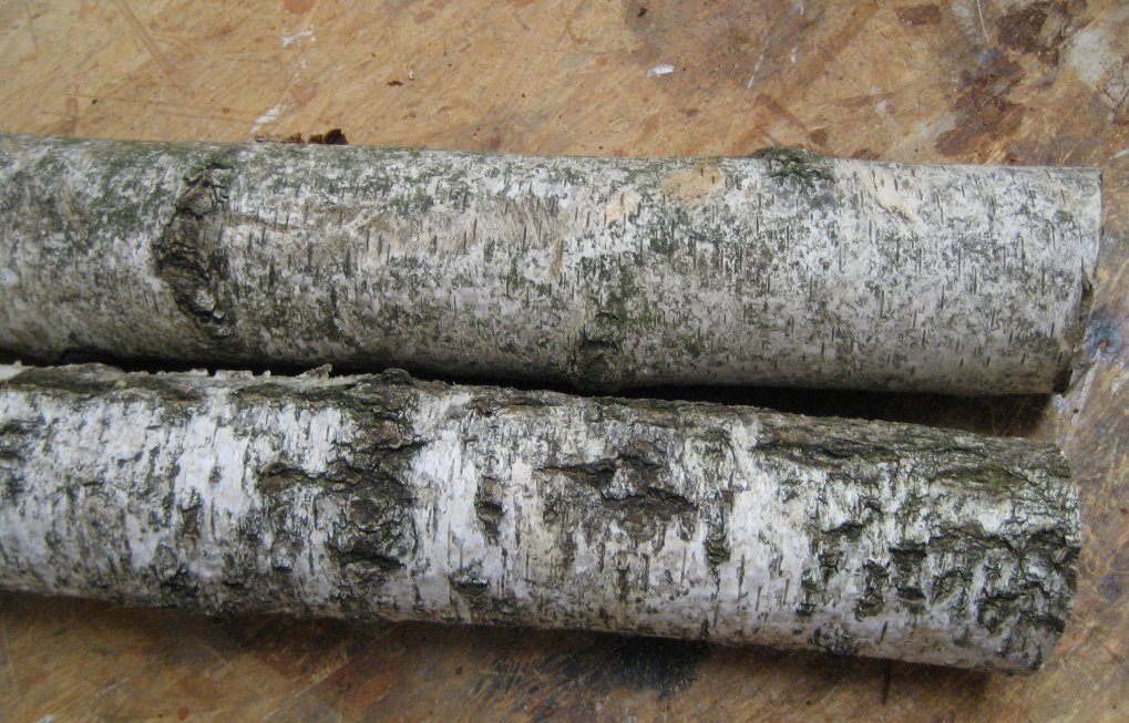

So, hab nun 2 einigermaßen schöne Stämmchen bekommen, lagen allerdings schon eine Zeit lang im Wald rum.
Stimmen denn die Angaben im Bild? Wenn das wirklich der neue Jahresring ist, wie kann ich den denn mit der Rinde zusammen ablösen oder ist der schon zu sehr mit den Vorjahresringen "verwachsen" und läßt sich nicht abnehmen.
Sollte ich die Stämmchen einige Tage ins Wasser legen um die Rinde/Jahresring besser lösen zu können?

Dein "erster Jahresring" ist noch teil der Rinde
Wenn das Stämmchen schon ne Weile rumlag, ist das sogar gut, dann geht die Rinde oft besser ab
P.s:Wenn ich es nochmal irgendwann schaffe, ein ganzes Stück Robinienrinde abzuziehen, kann ich dir das auch gerne mal mit nach Collenberg mitbringen
