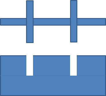

Wie oben im Bild dargestellt sollen es Doppelkreuze oder auch nur einfach Kreuze werden. Dazu nehm ich einfache Bretter aus dem Baumarkt, da sie sowieso lackiert werden, passend zur restlichen Einrichtung. Die Bretter laß ich mir vor Ort dann noch entsprechend zuschneiden. Jetzt aber zum Einsatz der Japansäge: Ich will in die Bretter Aussparungen einsägen, um sie dann überkreuz ineinandersetzen zu können (Aussparungen also wie unten im Bild dargestellt). Denkbar einfach. Jetzt aber die Fragen:
- Kann man die Schnitte mit der Japansäge freihand präzise genug machen (Übung an Reststücken vorausgesetzt)?
- Wie reißt man die Aussparungen an, wenn man nur Lineal/Zollstock und Bleistift hat?
Es muß nicht superperfekt sein, aber es soll auch nicht hingegurkt wirken. Vielleicht habt ihr ja den ein oder anderen nützlichen Tip oder Trick für mich. Bitte beachtet: Ich habe weder irgendein Gehrungszeugs oder sonstige Führungshilfen für die Säge. Eventuell finde ich noch irgendwo ein Winkeleisen im Keller, bin mir aber nicht sicher. Aber so "einfache" Schnitte sollten doch hinzukriegen sein, oder nicht?

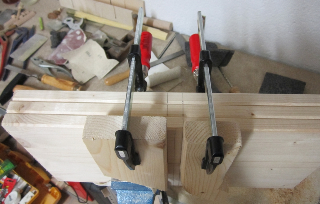

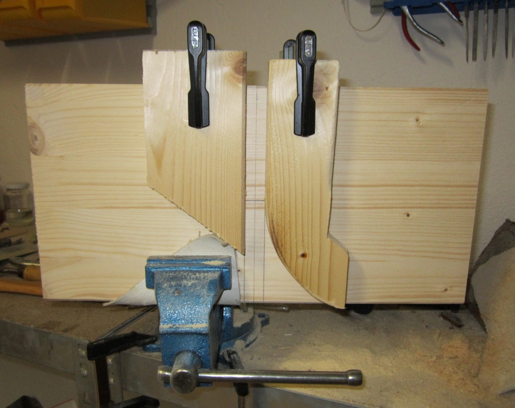

Die Leimholzbretter vom Baumarkt hab ich mir in 20 cm x 40 cm Stücke zusägen lassen. Hier sieht man die laienhaft hingestöpselte Sägeführung.

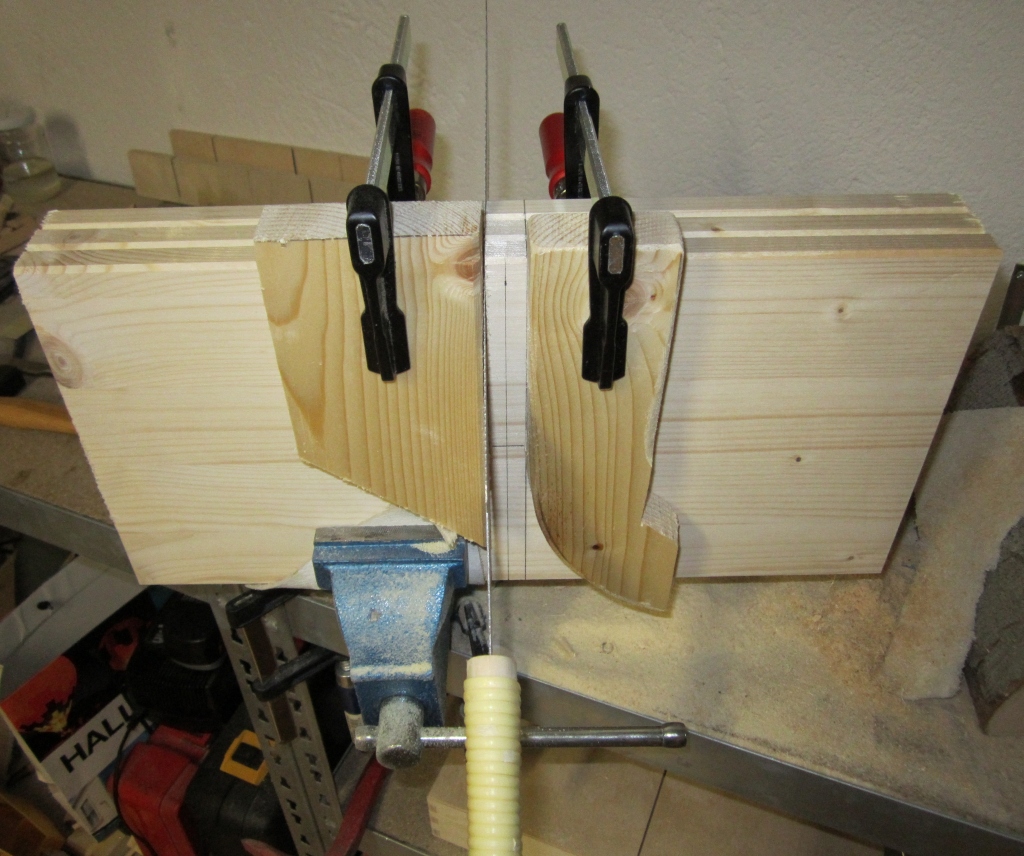

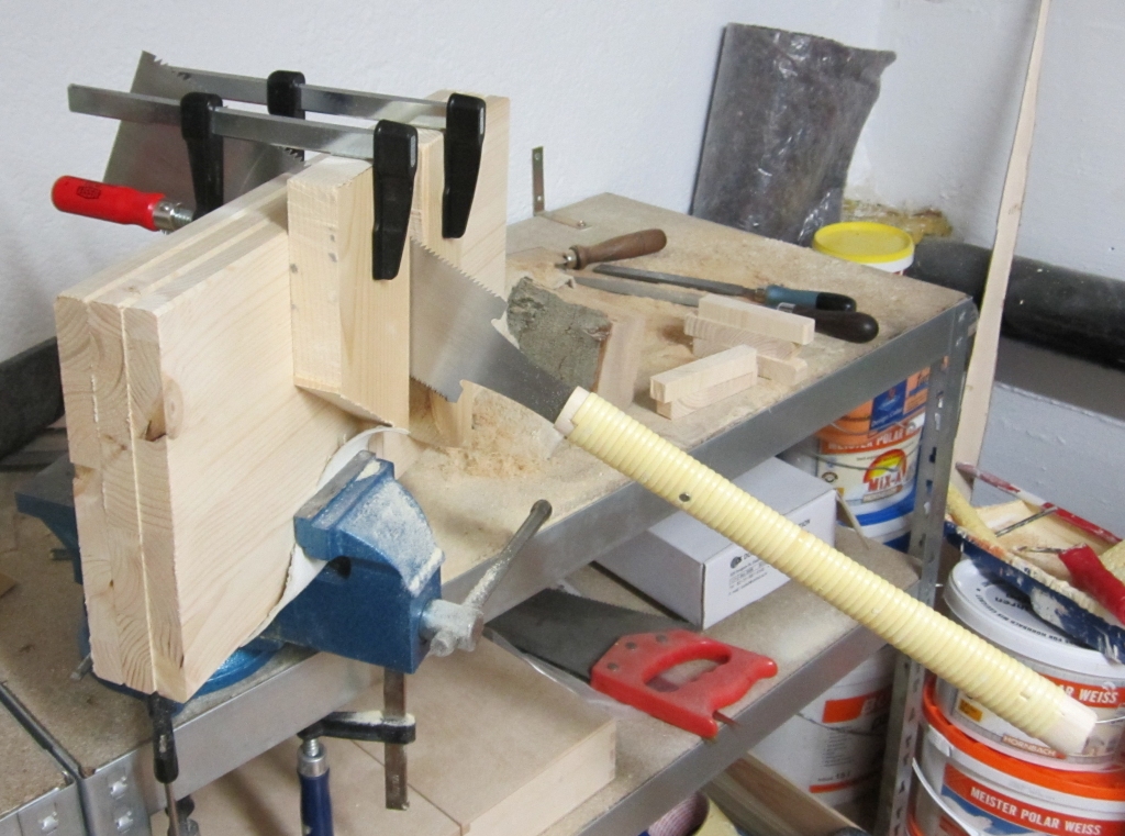

Anfangs hatte ich drei Bretter gleichzeitig eingespannt, später sogar mehr. Die Japansäge stört sich ja nicht an der Menge, der Schnitt ist genauso sauber, und es geht schneller.

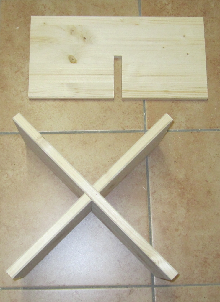

So sieht dann ein Brett aus (oben), und unten das Ergebnis, wenn man zwei solche Bretter ineinandersteckt. Die Schnitte waren nicht perfekt, aber dennoch so präzise, daß ich nur ganz wenig schleifen mußte, um alles passend zu machen.

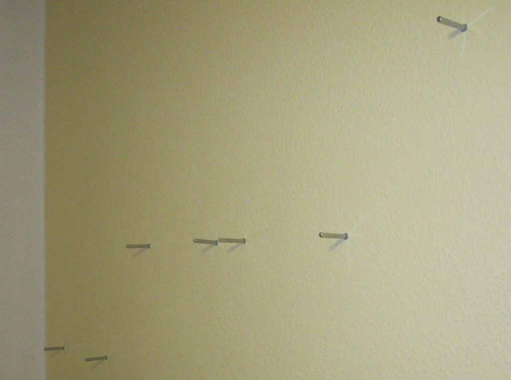

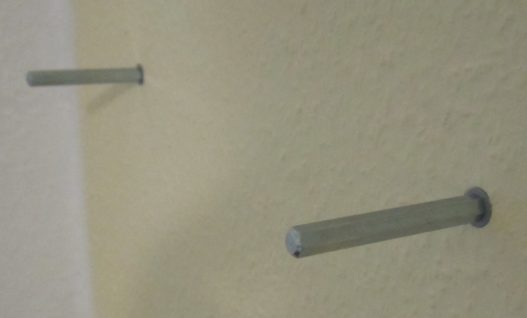

Zur Aufhängung an der Wand hab ich einfache Bolzen verwendet und entsprechende Löcher in die Bretter gebohrt. (sorry für schlechte Bildqualität)
Zwei pro Kreuz reichen, und aus diesem Muster wird dann ...

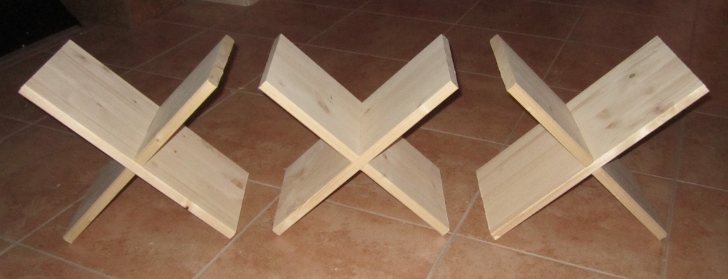

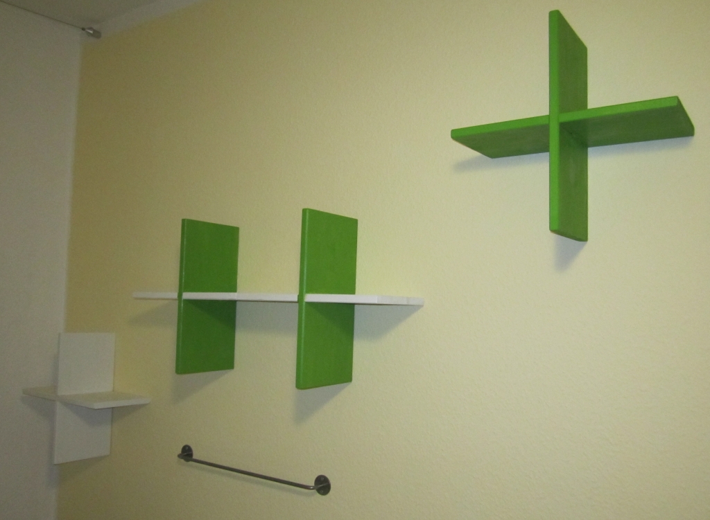

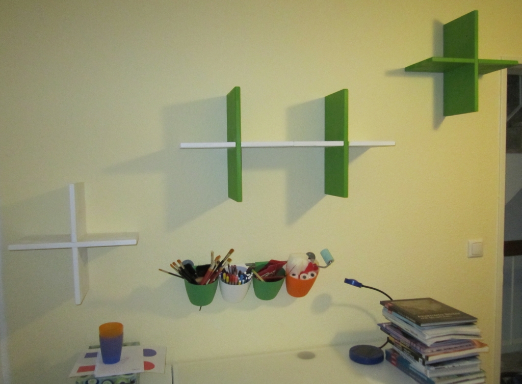

... ein nettes Regalsystem. Die Dinger sind sehr stabil und die Aufhängung hält ordentlich was aus. Da kann man schon ein paar gute Kilo draufstellen.
Fertig zur Befüllung.
