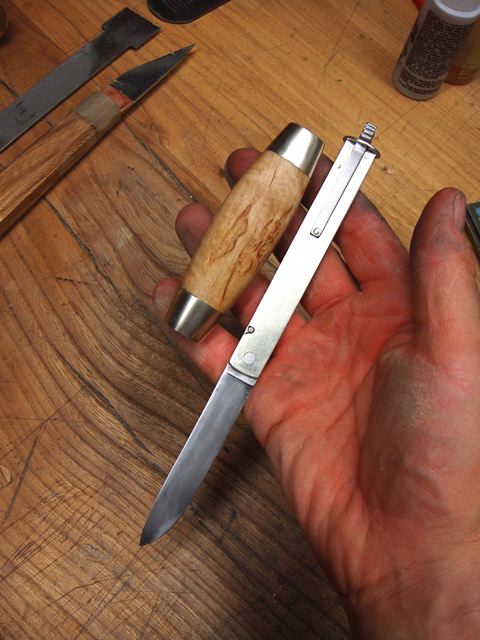

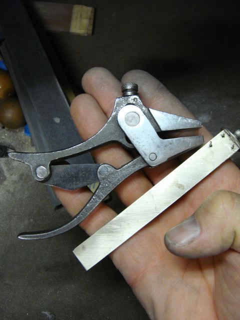

Naja, nun hab' ich endlich mal eines meiner "Bausatz-Messer" montiert. Etwas handwerkliches Geschick ist schon hilfreich... aber es ist kein Hexenwerk und geht rein mit Handwerkzeugen.
Ausser elektrischer Bohrmaschine hab' ich keine Maschinen verwendet. Ich arbeite mit einer Hängebohrmaschine, Dremel geht aber sicher z.b. auch - und wenn jemand total ohne Motorkraft auskommen will/muss, dann geht sicher auch Drillbohrer oder Dreul.
Hier für den Anfang mal Bilder vom fertigen Produkt und den Teilen...
Danach werde ich Bilder vom Bau mit kurzer Beschreibung reinstellen. Ich will hier keine Romane schreiben - ich stell' einfach viele Bilder ein, die sprechen hoffentlich für sich...
Wir haben ja ein paar Kandidaten, die die Dinger nachbauen werden, da wird man dann schon sehen ob es noch weiterer Erklärungen bedarf. Wäre schön wenn die Leute dann hier auch ihren Bau ein wenig dokumentieren könnten, damit da eine möglichst umfassende Anleitung draus wird.
Oh, und gleich noch vorab...
ich hab eigentlich kein Interesse diese Bausätze gewerblich an zu bieten. Das war eine einmalige Aktion und ich hab' meine Leut'... die gezeigten Teile sind also schon vergeben.
Ich kann evtl schon im Einzelfall mal den einen oder anderen Satz Gussteile liefern, was ich definitiv aber nicht ein zweites Mal machen werde, ist all die restlichen Teile vor zu bereiten.
Ich werde aber auch Bilder vom Bau anderer Modelle dieser Messerart reinstellen, und auch zum Bau der Endkappen z.B.. Es kann also dann hoffentlich auch jeder, der wirklich will, so ein Ding auch komplett selbst bauen.

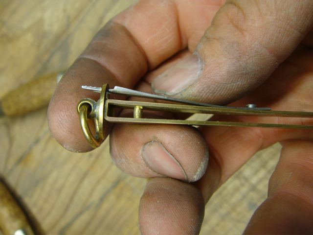

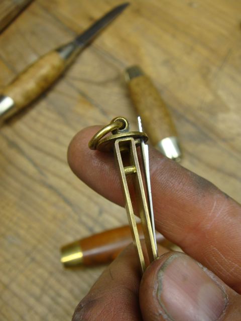

Remaud Mechanik - gefaltet und vernnietet. Messingniete ist der Anschlag für die Klinge beim Zusammenfalten

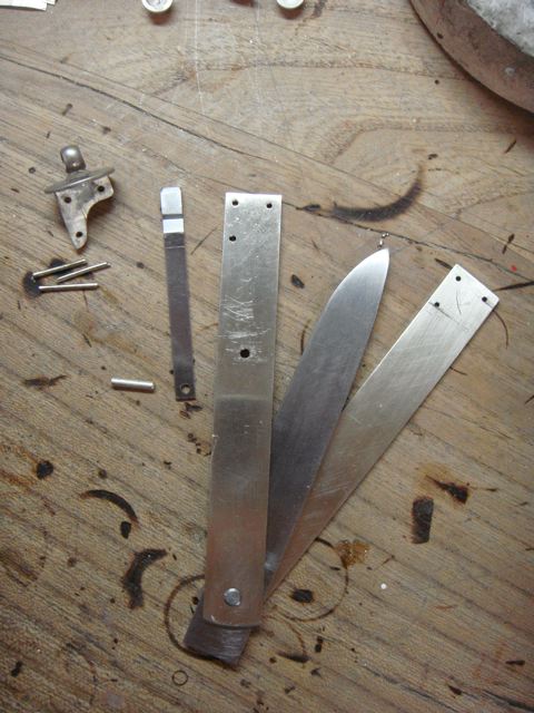

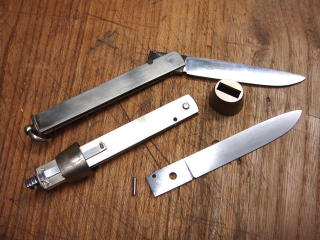

Bausatz neben fertigem Messer

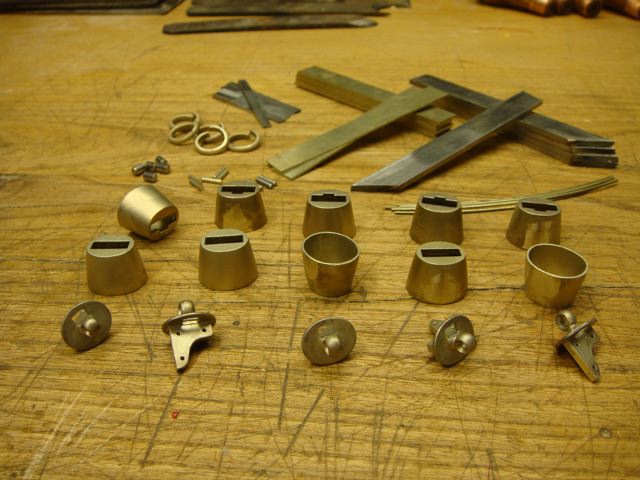

alle Rohteile - es fehlt nur das Holz für den Griff

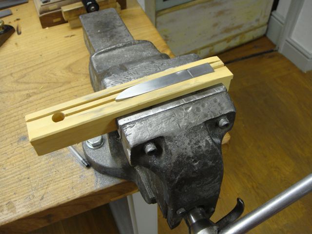

Grob-Anlegen der Schneide, hier einfach gefeilt, dazu klemme ich die Klinge mit einer Werkzeugmacher-Klemme an eine Holzkantel

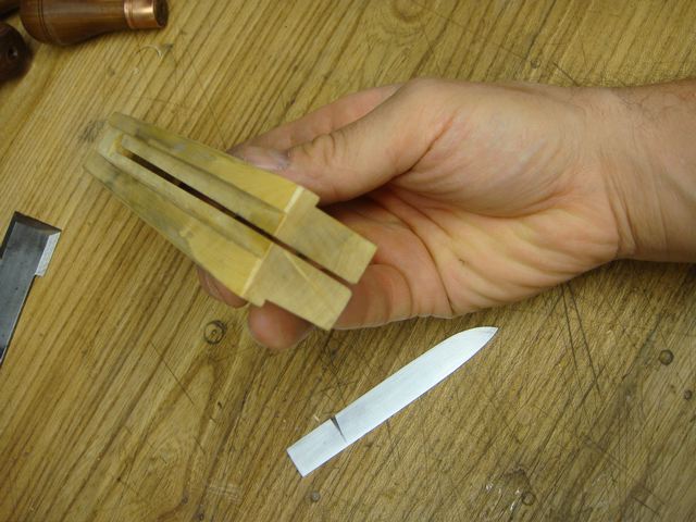

Klemme - Nut oben ist gefräst, Falze und Mittelschlitz mit Kreissäge... geht natürlich aber auch alles von Hand...
Klemm-Vorrichtung aus Buchsbaum

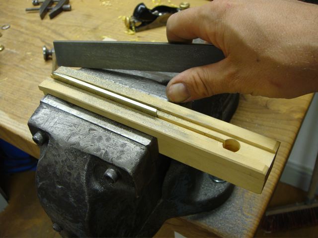

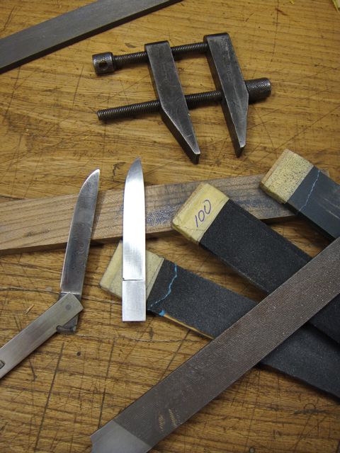

Feilen der Flachseiten - Klinge muss hier von 3,2mm auf 2,5mm herunter.<br />Man könnte auch mit 2,5 anfangen, hatte ich aber nicht da....
Rohbreite ca 14mm - Länge wohl ca 105mm, hängt aber von der gewünschten Gesamtlänge ab...

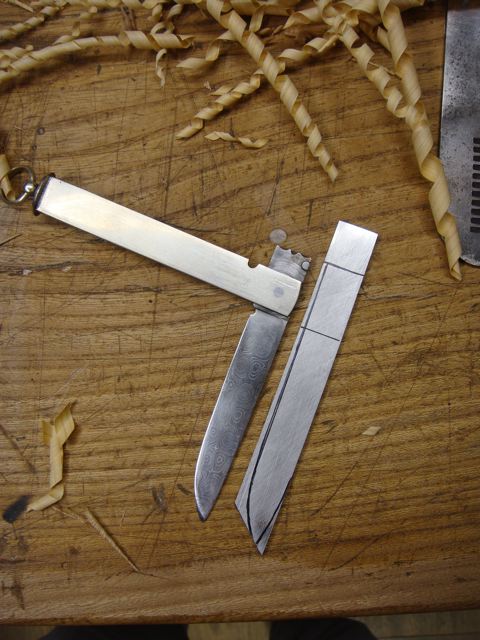

Anzeichnen Klinge
Anzeichnen Klinge

So, Klingenrohling soweit fertig...
Man sollte nun evtl auch schon die Flachseiten des Angelpunktes an der Klinge polieren... die sollten natürlich wirklich plan und parallel sein damit das Gelenk möglichst spiel- und verschleissfrei arbeitet.
Wie schon gesagt, ich hatte nur 3,2mm Stahl, es gibt aber auch fertien Präzisionsflachstahl in 2,5mm. Da muss man dann nix mehr machen ausser polieren.
Naja, nun aber weiter...

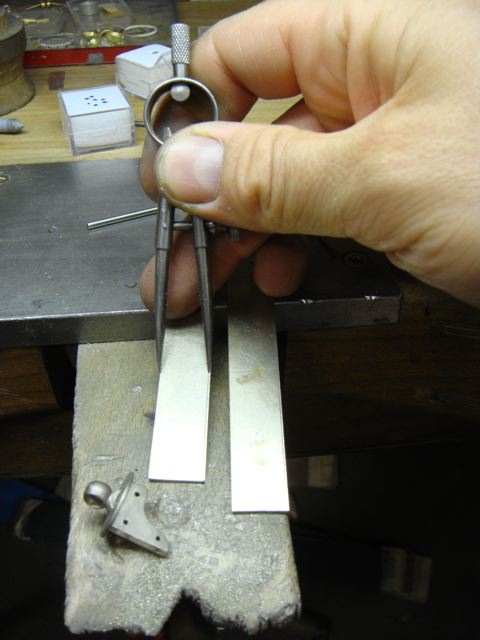

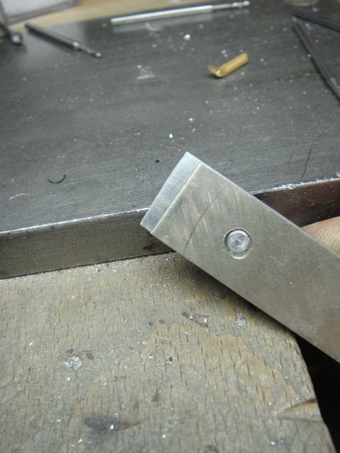

Anzeichnen für Abschneiden der Enden...
Gebohrt - Niete zur Probe eingesteckt

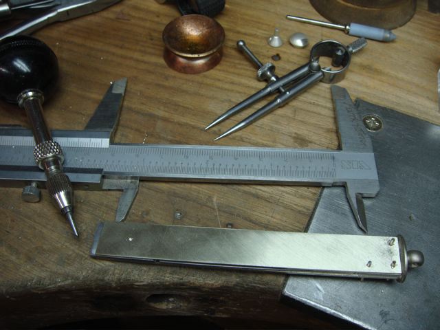

Anreissen Breite - vorher prüfen, dass wenigstens eine Seite gerade ist, die dient dann als Anschlag für den Zirkel

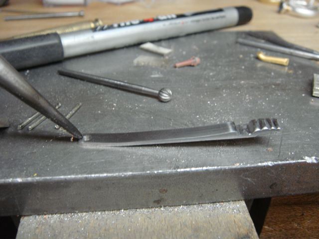

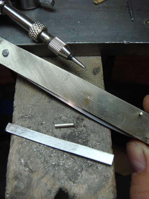

So,... Enden abgeschnitten und gefeilt, kommt nun die Feder für den Verschluss...
Die ist aus 1.2842 Stahl geschliffen. Man mus sie nicht härten, das was sie leisten muss, kann sie auch so.
Breite wird gefeilt bis sie etwa (...fast) durch das Endstück passt. Feder wird später etwas gebogen, sollte momentan aber plan bleiben.
Alle Bohrungen nun fertig
Seitenansicht Feder - federt noch nicht, soll auch noch nicht passen. Der &quot;Zahn&quot;, der die Kappe sperrt, wird ganz zu letzt justiert, dass er passt.
Seitenansicht Feder - federt noch nicht, soll auch noch nicht passen. Der "Zahn", der die Kappe sperrt, wird ganz zu letzt justiert, dass er passt.
Gebohrt und probeweise zusammengesteckt
Feder Rohform
Feder Rohform
Ankörnen Niete für Feder

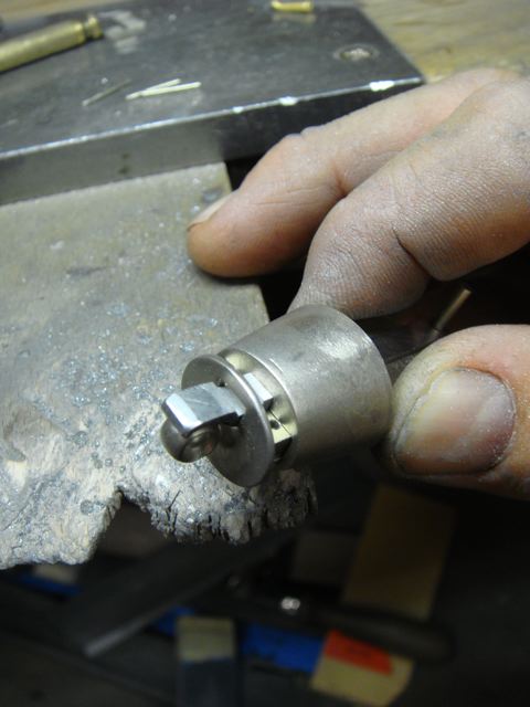

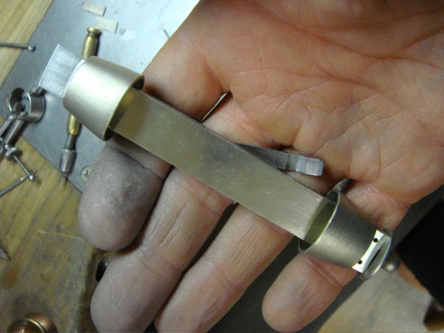

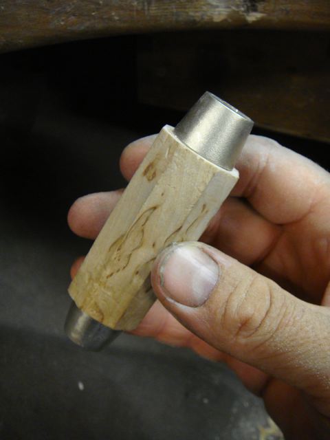

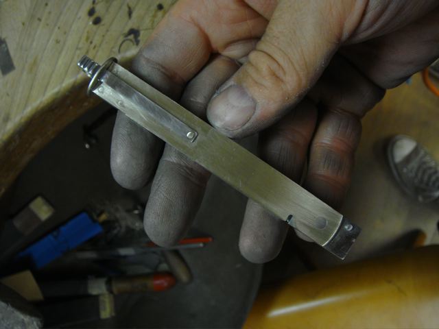

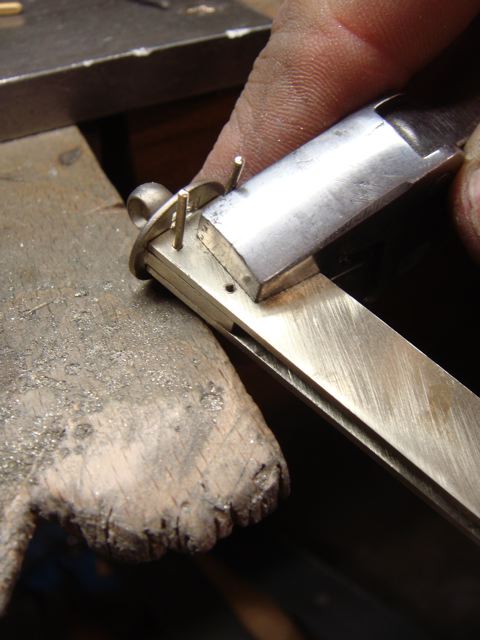

Nun werden die Endkappen grob angepasst und dann alle Teile vernietet.
Dazu ist es sinnvoll erst einmal alle zu vernietenden Flächen (also eher die Innenseiten) sauber und plan zu schmirgeln. Ich nehm' dazu Schmirgelhölzer in verschiedenen Körnungen.
Man sollte nun auch den Körper mit den Stiften zusammenstecken und alle Seitenkanten bündig feilen.
Durchlassbreite der Kappen ist etwas unter 14mm, man hat also etwas Spiel. Bis man die Kappen aber passend zum Messer-Körper macht, sollte dieser natürlich möglichst auf Fertigmass sein.
Einlass im Messerkörper gefeilt...
Stift gekürzt und gestaucht um ihn zu fixieren
Einschlagen Stift - gelochtes Stahlteil ist gut als Unterlage.

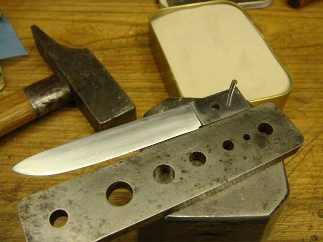

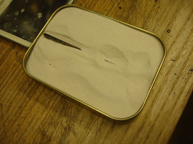

Gehärtet und angelassen für 2h @ 200C im &quot;Sandbad&quot; im Backofen
Gehärtet und angelassen für 2h @ 200C im "Sandbad" im Backofen
Klinge kann nun gehärtet werden - vor dem Einnieten des Arretierungsstiftes

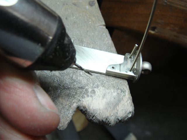

Gebohrt durch Körper und Klinge - Messer natürlich im ausgeklappten Zustand

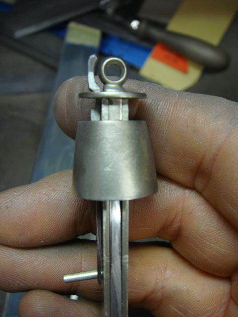

Endkappe und Feder... passt ohne Platz zu federn - das kommt später
Endkappen grob angepasst - sollten &quot;klemmend&quot; passen
Endkappen grob angepasst - sollten "klemmend" passen

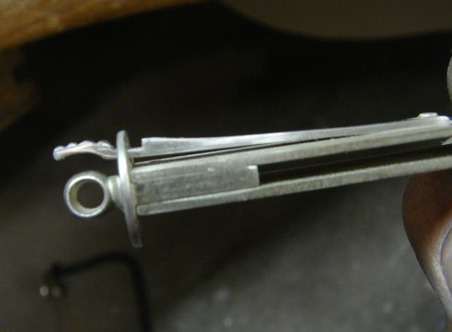

Nun haben wir auch eine funktionierende Arretierung, das Messer kann nun fertig montiert werden - bisher ist ja nix fest vernietet.
Ich habe hier die Feder zuerst angenietet - der Grund war weil man sonst schwer was unterlegen kann, da der Nietkopf unten ja innen im Messer ist, da wo die Klinge sitzt. Nieten ist da jetzt am Einfachsten, bevor die Seitenteile vernietet sind.
Nachteil ist, dass die Feder dann aber nach dem Vernieten der Seitenteile das Versäubern dort erschwert...
Bei mir geht es nur so, weil ich die Feder so baue, dass man sie auch nur schlecht nachher rein bringt. Es geht aber auch anders... Herr Remaud baut sehr grazile flache Drücker, die bringt man z.B. immer rein.
Naja, bei mir geht es mit der Feder weiter...
die wird leicht gebogen, und auch etwas flacher gefeilt. Bislang hat sie ja nur gerade mal so gepasst, sie soll aber ja Luft haben um zu federn...
Feder... jetzt ist Luft, dass sie federn kann
andere Seite...
andere Seite...

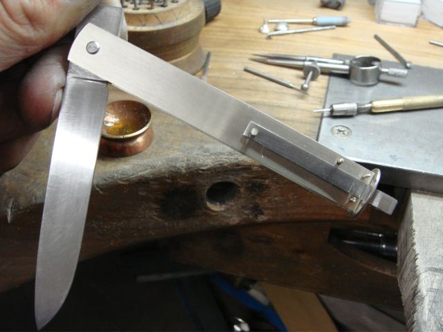

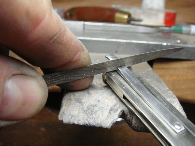

Fertig vernietet, geschmirgelt...

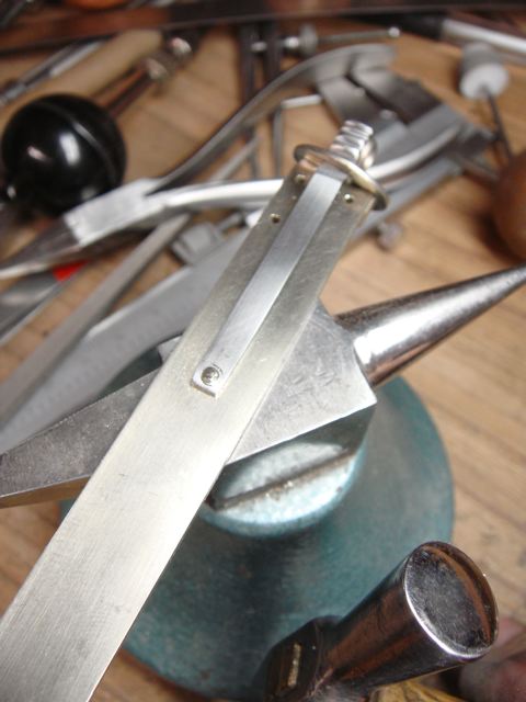

Punzen zum Vernieten - einmal gerundet, einmal fast plan. Als Unterlage dient ein kleiner Amboss.

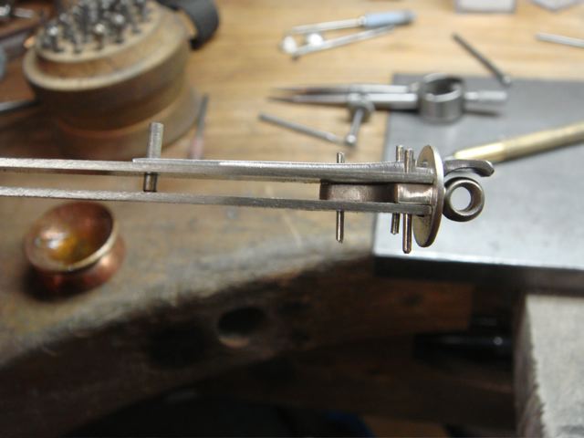

vernieten hinten... Nieten müssen nur max 1/2mm vorstehen und sollen eigentlich zum Schluss fast plan sein. Löcher müssen leicht angefast sein.
vernietet - ich nehme einen kleinen balligen Hammer. Bohrungen sind alle leicht angefast.

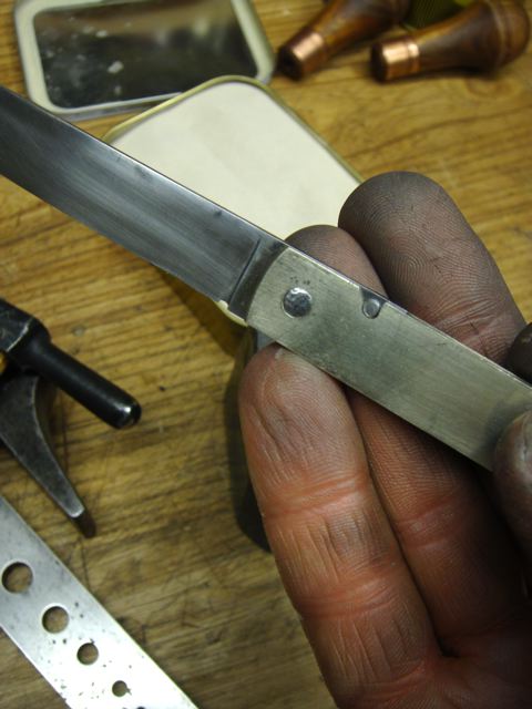

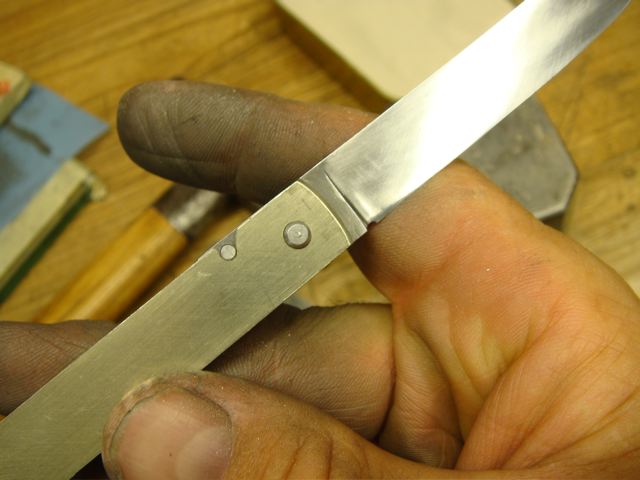

Vernieten Klinge - ist evtl sinnvoller die Klinge zuerst zu vernieten, Hinterteil erst mal nur gesteckt, denn vorne muss es wirklich passen...
Polieren und Anfasen der Angel in der Klinge
Vernietet
Vernietet
Feder - gebogen, fertig gefeilt (auch z.B. die Rillen im Drücker), geschmirgelt...

Soooo,...
nun der Griff...
Körper und Mechanik ist soweit gemacht, Kappen passen knapp...
Der Verschluss sperrt noch nicht... das kommt ganz zum Schluss.
Ich hab', wie gesagt, hier Birke ausgesucht... die war aber etwas kurz. Ich hatte eigentlich Rüster geplant gehabt, der war aber innen rissig... >:(
Naja Länge ergibt sich eigentlich eben aus der Klinge... ich gebe hier bewusst kaum Maße an, man kann die Dinger ja bauen wie man will. Kommt auf die Hand des Benutzers an...
Die Gussteile hier sind so, dass der Körper ca knappe 5mm x 13,5-14mm Querschnitt braucht. Länge ist aber frei Wählbar.

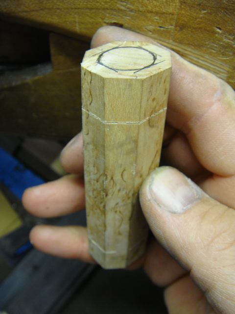

Also,... nun der Griff...

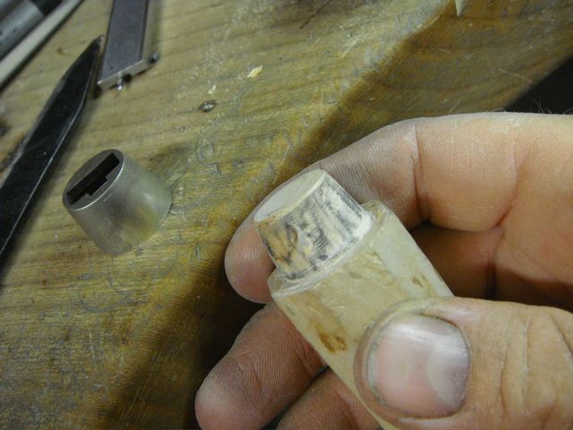

Ich mache mir normal einen Rohling zurecht - grob "oval-achteckig" ca 23-4 x 27-8mm

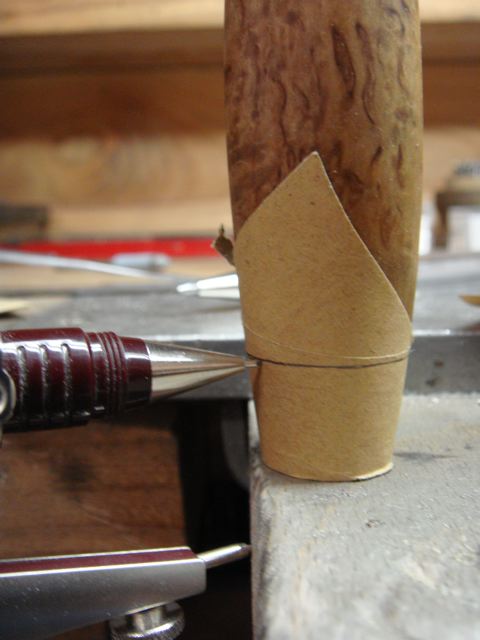

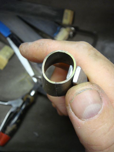

Dann zeichne ich die Kappenenden grob an und reisse mit dem Zirkel die Kappenhöhe an (- minus Dicke Kopfplatte, also ca je 2mm oben und unten).
Dann säge ich mit der Laubsäge (sehr feines Blatt) an der Linie für die Kappen-Unterkante ein - ca 3mm für den Anfang.
Nun kann man mit Messer und Meissel die Enden Oval-konisch zuschnitzen.

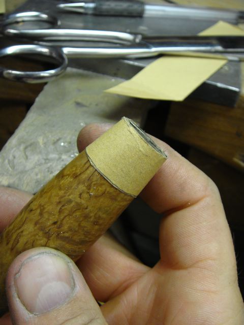

Wenn man an den Punkt kommt wo die Kappen anfangen zu passen, kann man die Enden mit Kalk/Kreide/Gips einpudern. Wenn man dann die Kappe drauf steckt, zeichnen die Brührungspunkte mit dem gekalkten Untergrund schwarz... dann schnitzt man einfach das Schwarze weg und widerholt...

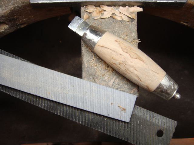

Zum Schluss wird noch mit der Feile geglättet. Schmirgeln braucht es nicht - rauhe Öberfläche ist gut für Epoxy.
Dann kommt das Loch mitten durch...
ich bohre das mit kleinem Bohrer an, so weit er halt reicht, und pople dann mit Messer, Stichel, Meissel, kleinen Feilen usw die Öffnung aus. Da muss jeder schauen was er hat das gehen könnte...
Zuletzt kommt Verkleben der Kappen... Form fertig schnitzen, feilen (mitsamt Kappen), schmirgeln... und dann erst ganz zum Schluss die Verriegelung...
Öffnung...
Öffnung...
Bohren...
Bohren...
Anzeichnen Löcher...
Beide Kappen drauf...
Passt!
Passt!
Abrieb fast voll-flächig

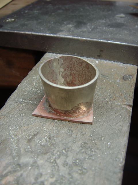

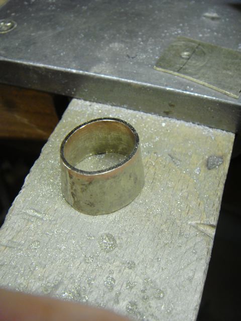

Anpassen der Endkappen... gekalkter Untergrund mit schwarzem Abrieb
Rohling angezeichnet und gesägt

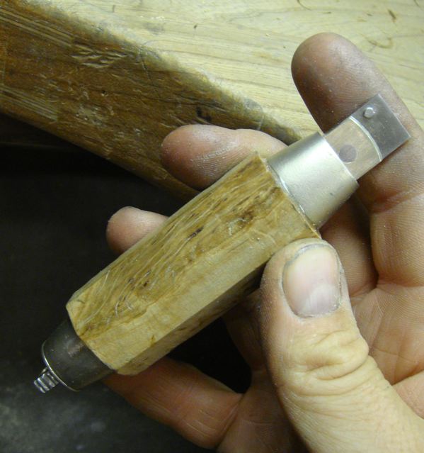

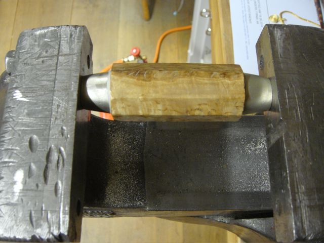

wenn alles passt wird geklebt...
dazu Messer durchstecken und zusehen, dass zur Klebung alles sauber fluchtet...
Ich nehme zum Kleben das Messer raus, es kann aber auch auch drin bleiben. Dann kann man sicher sein es verzieht sich nix... hat aber das Risiko man baut ein stehendes Messer, wenn man es versehentlich einklebt :P
...und fertig!
...und fertig!

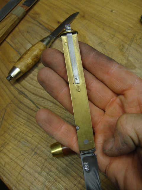

Ring dran...
Ring dran...
nun werden de Enden plan gefeilt und geschmirgelt bis alles passt und dann erst der Verschluss justiert...<br />Man feilt Zehntel für Zehntel die Feder zurück bis sie irgendwann klickt!
Gefeilt und geschmirgelt...
Glätten mit Karosseriefeile - geht gut auf Metall und Holz
Griff grob mit Messer....
Messer zu Probe rein.... passt noch!
kleben
kleben

Eine Frage. Im Bild in dem Du Deine Nietpunzen zeigst ist eine kleine Kappe mit einer Flüssigkeit drin (Öl?) hat diese eine Funktion oder ist das Dekoration?
Zudem gefällt mir, dass Dein Arbeitsbereich ähnlichh "unaufgeräumt" ist wie bei mir. Für das kantige Werkzeug (Vierkantfeile?) auf der Schieblehre hätte mich mein Ausbilder damals allederdings in den Senkel gestellt (für einen Werkzeugmacher sind seine Messmittel "heilig"). Ich geb aber zu mir passiert das heute auch.
Roland
- Ancora Imparo
shokunin
Beiträge: 2188
Re: Tonnenmesser zum Mitbauen
Beitrag von shokunin »
Heilig ist mir kaum was... ::)
Ja, das ist Öl in der kleinen Schale, ist aber zum Eintunken von Bohrern und Fräsern.
