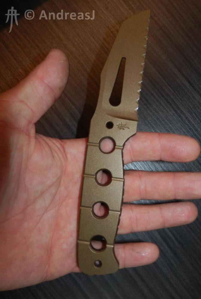

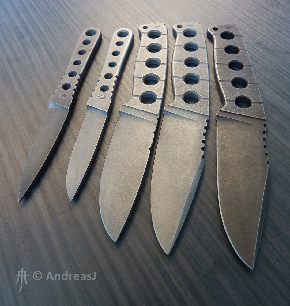

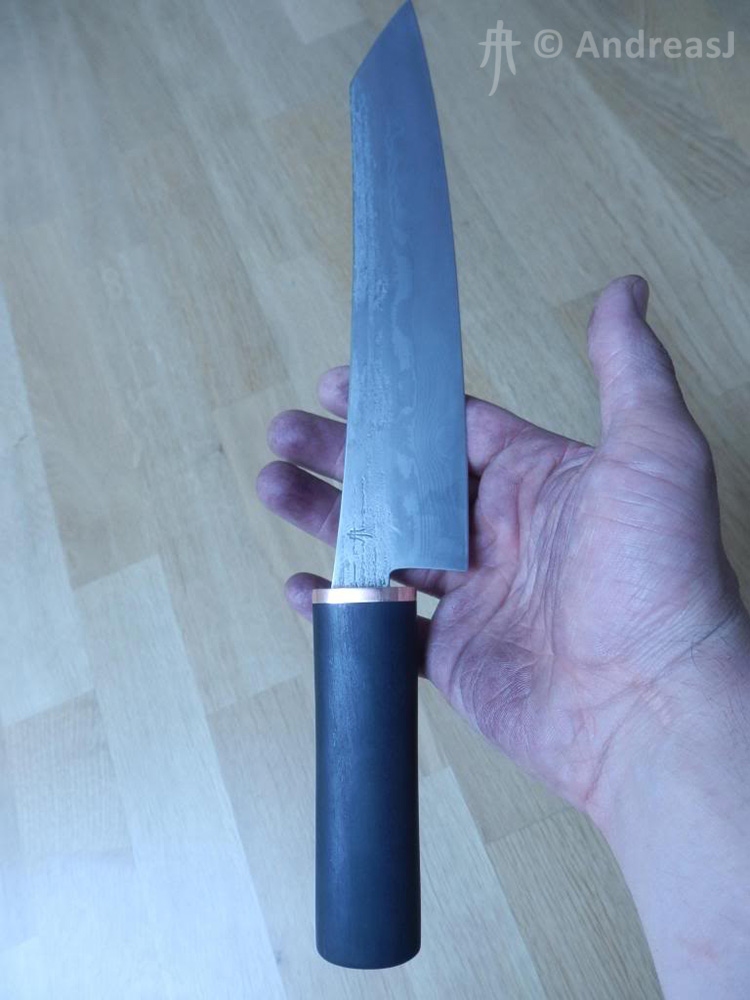

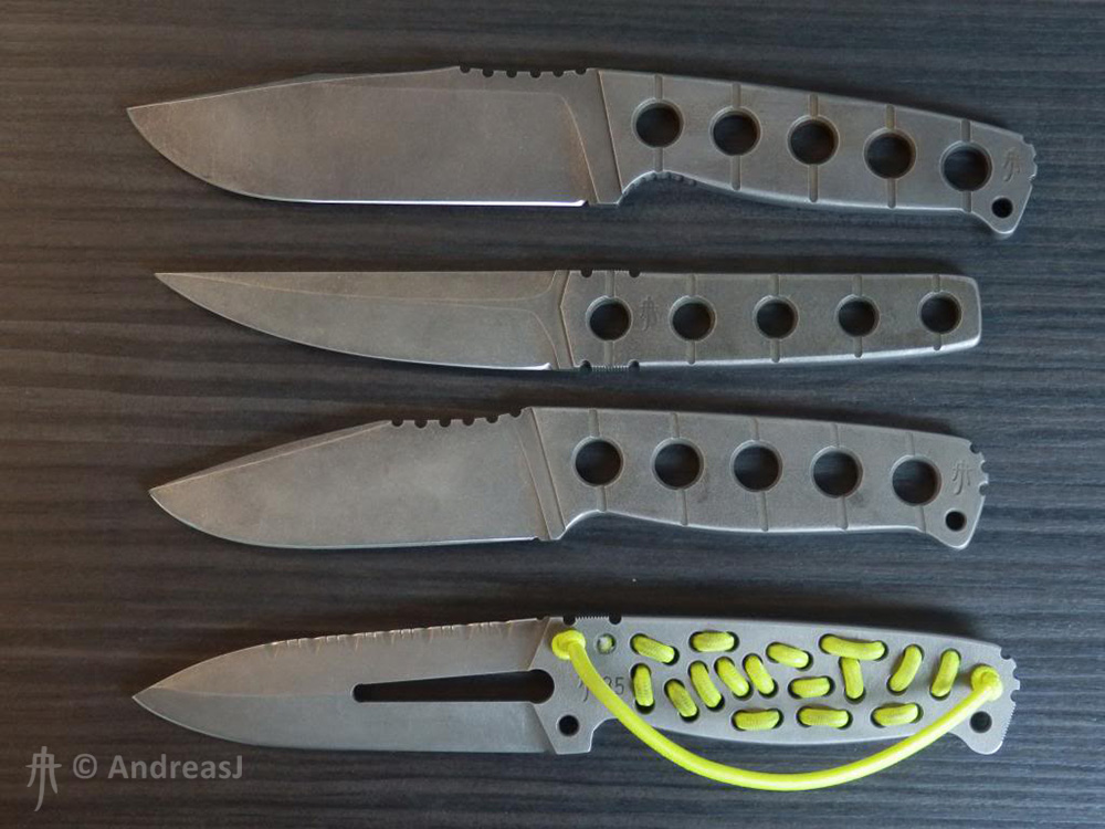

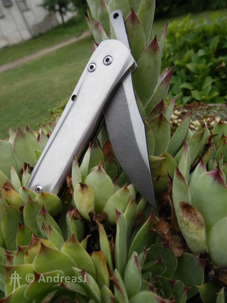

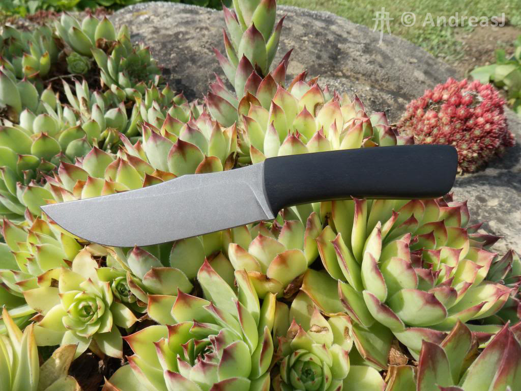

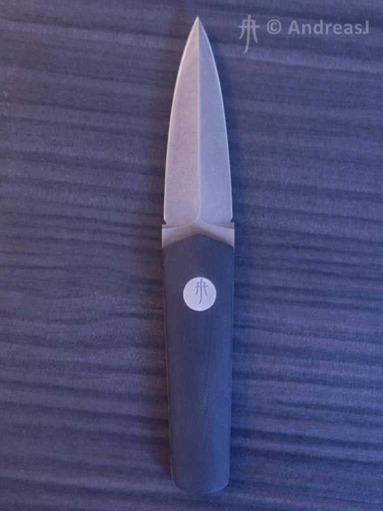

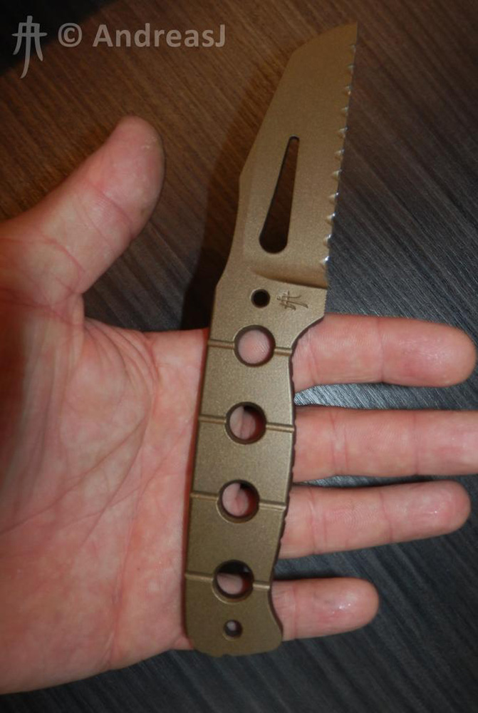

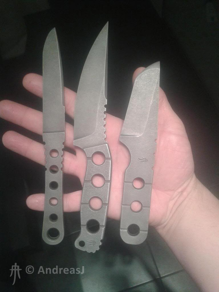

Guten Tag,
als Einstand mal ein paar Messer von mir ;D . Ich bin seit etwa 3 Jahren sehr aktiv als Hobbymessermacher unterwegs und hab schon etliches zum Vorzeigen.
Ich bau eigentlich wonach mir der Sinn steht, meistens sind es aber Ganzstahlmesser mit taktischer Optik bzw. Funktionsmesser wie Tauchermesser. Mein letztes Werk ist bei einem Workshop entstanden, mein Kurzschwert Balmung :D
Hoffe sie gefallen euch O0
PS: Sollten die Fotos zu groß sein bitte um Nachsicht, ich weiß noch nicht wie es mit den Forenregeln hier so aussieht....
So, erstmals genug davon :D. Ich hoffe ich kann eines Tages Bögen in ähnlicher Qualität herstellen ::)
Mfg Andreas

Schöne Sachen, die Du da baust. Vor allem "Balmung" gefällt. Das Taschenmesser macht auch einen soliden Eindruck.

Wow, steile Teile!
Aus welchem Ausgangsmaterial baust du die Messer?

Für normal nehme ich Böhler N690, der hat sich bis jetzt einfach als sehr brauchbar erwiesen wenn nichts rosten soll :D.
Beim Tauchermesser hab ich trotzdem noch zusätzlich eine Cerakote Beschichtung in Burnt Bronze anbringen lassen.
Das splash geätzte Tanto ist aus Chipperstahl; das Balmung aus 61Si7; das Santoku mit dem Ebenholzgriff hat eine Klinge aus Damasteel.
Früher habe ich noch ein paar Messer aus 75Cr1 gemacht, bin dann aber irgendwie von den rostendene Stählen weg, da ich so Faul mit der Pflege bin ::)

MoeM hat geschrieben:Zwar absolut nicht mein Geschmack was Messer angeht aber ansonsten sehen sie echt super aus!
Ja, das geht den meisten Menschen, welche nicht gerade taktisch/militärisch angehaucht sind so. Die Ganzstahlmesser sind nicht jedermanns Sache. Rein von der Optik her, würde ich persönlich momentan zu ganz anderen Messern tendieren. Mir gefällt Hirschhorn bzw. Lederscheibengriffe z.b. sehr gut an Messern....
Ich trage, wenn ich überhaupt mal eines dabei habe aber lieber die Ganzstahlmesser da diese überhaupt nicht auftragen wegen der schlanken Bauweise und man diese samt Scheide auch einfach in die Jeanstasche stecken kann. Deswegen habe ich mich in diese Richtung "spezialisiert"....

...sehen sauber verarbeite aus, die klingen, sind aber nicht meins - beim "Santoku" stimmt für mich der Winkel Griff/Klinge irgendwie nicht und der Erl ragt zu weit aus dem Griff, Fehlschärfe geht anders...

Zu 2 Santoku)
Fehlschärfe geht anders? musst du mir bitte noch erklären, der Rest ist wie so oft Geschmackssache. Der Erl steht imho nicht zu weit aus dem Griff und der Winkel hat beim Schneiden auch gepasst. Vl hast du ja auch hier ein gute Erklärung.

Zu 2 Santoku)
Nach längerem betrachten des Bildes und erforschung meins Eindrucks denke ich es liegt daran, dass klingenrücken und Schneide konkav sind - der griff jedoch " Zylindrisch" - gerade...

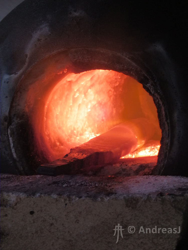

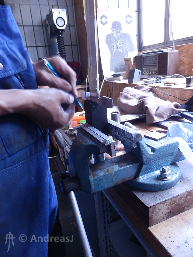

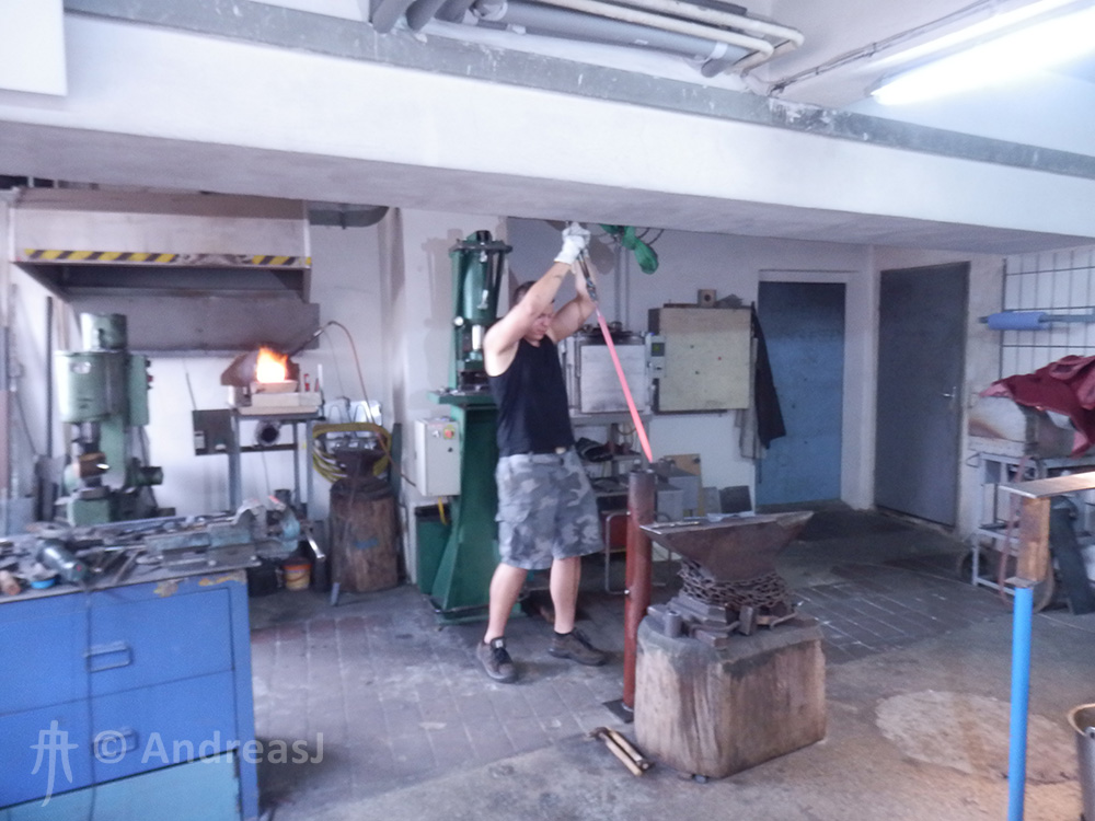

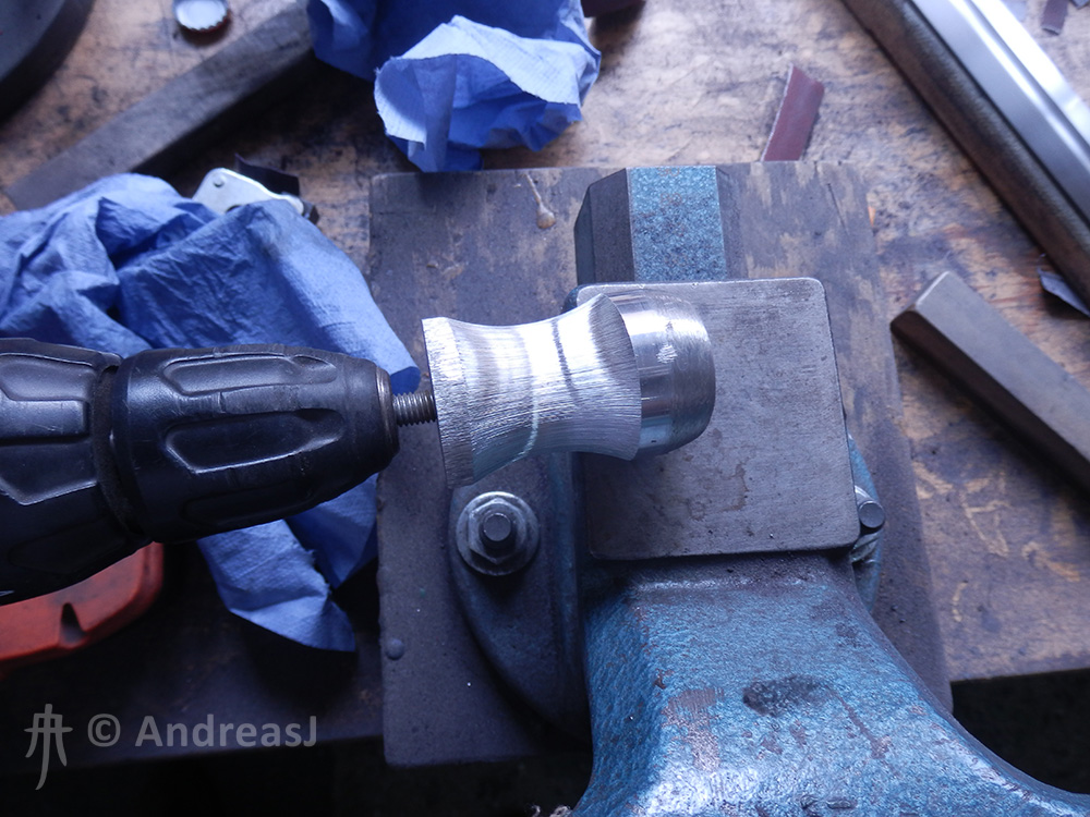

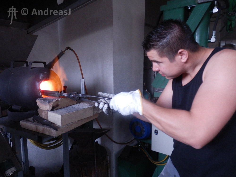

Hier ein paar Fotos, da kann man sich dann noch mehr vorstellen wie gearbeitet wurde.....
Bild1: Schwertrohling
Bild2: Parierelement in der Gasesse
Bild3: Erhitzen der Klinge
Bild4: Abschrecken der Klinge
Bild5: Der Knauf nach einigen Minuten am Bandschleifer
Bild6: Ebenholzgriff anpassen.
