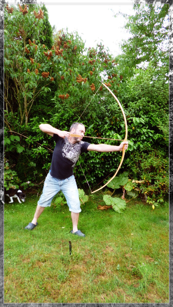

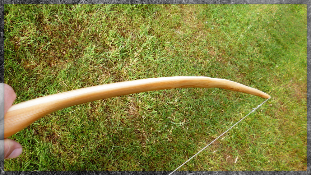

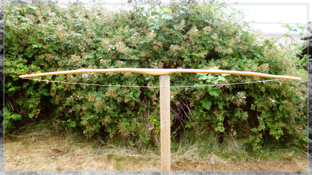

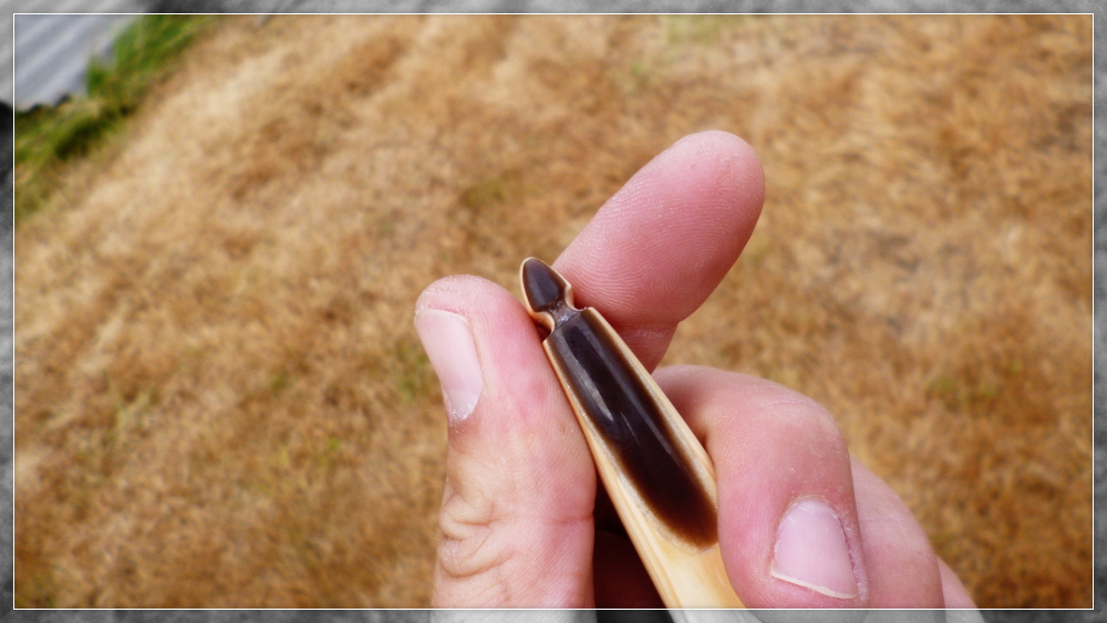

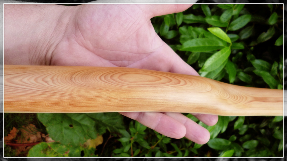

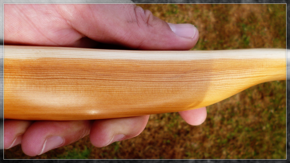

Wieder ein schöner Flachbogen entsprungen.
-64" Nock2Nock,
-Auszug gelegt auf 28 Zoll, safe bis 85#@29 Zoll
-steifer Griffbereich
-Overlays aus eingeschliffenem Horn
-12Strang FF-Sehne
Das Ganze nochmal im Video mit Zuggewichtsmessung auf 28".

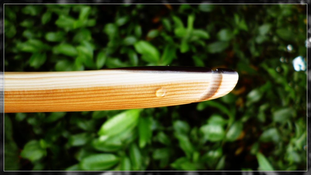

Schöne Nöckli! :)

Ja, Horn-Overlays finde ich zu einem Flachbogen passender.

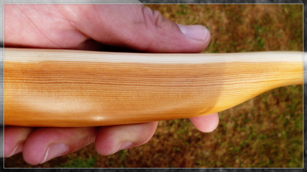

Da haben wir was gemeinsam. Hast die Stelle am unteren WA sauber hingekriegt!

Ein schöner Bogen, gefällt! Aber was kann man damit bis 29" sparen oder speichern?
Beiträge: 3765
Hat gedankt: 162 Mal
Hat Dank erhalten: 54 Mal
Re: Blacksmith's *Beyard* 64" Eibe Flachbogen / Yew Flatbow
Du meinst "save" ?
Das bedeutet, dass der Bogen bis 29" sicher (!) ausgezogen werden kann.

Hallo, hat das Design einen Namen bzw Maße? Schaut recht schmal aus für einen Flachbogen? Und wieviel Zuggewicht hat er denn? Aber toller Bogen!!

Die Overlays und und die Nocken im Ganzen gefallen mir außergewöhnlich gut.....schön flach eingearbeitet!!!!!

Ösi hat geschrieben:Und wieviel Zuggewicht hat er denn?
Mach Späne,
Ösi
80#@28" sieht man aber im Video. ;)
Ösi hat geschrieben:Hallo, hat das Design einen Namen bzw Maße? Schaut recht schmal aus für einen Flachbogen?
Ösi
Semi-Pyramidal, 40mm im Parallel-Bereich, auf 5mm an den Tips.

Sorry, hab das Video übersehen, wie schnell ist der denn, 5mm Tips, halten die denn die 80# aus und wo bekommst du das Holz blos her? Wie schwer sind die Pfeile?
Ösi
nomen est omen!
Blacksmith77K
Beiträge: 6025
Beitrag von Blacksmith77K »
Ösi hat geschrieben: Sorry, hab das Video übersehen, wie schnell ist der denn,
Noch nicht gemessen, augenscheinlich sehr grenzwertig.
Offensichtlich, sind ja noch am Bogen dran.
Augen aufhalten.
Welche Pfeile?

OK,werde meine Frage genauer stellen, meine Pfeile wiegen 28 Gramm, würde dein Bogen diese Pfeile vertragen oder braucht ein Flachbogen mit 80#@28" nicht schwerere Pfeile? Ich habe vor so was ähnliches aus Ulme zu bauen.

Sehr schöner Bogen.
Die Tips sind eine Augenweide.
Absolute, formvollendete Eleganz.
Mit Horn sollte die Dimensionierung, wenn auch grenzwertig, in Ordnung gehen.
Gerade bei einem Eibe – Flachbogen würde mich der Speed auch sehr interessieren.
Wär´s möglich ?
Was mir nicht gefällt :
Mit den technischen Angaben bist Du immer recht zurückhaltend.
Das Zuggewicht hätte ich mir direkt in der Präsi gewünscht.
Auch wäre es löblich, den Taper gleich mit anzugeben, sodass man ihn nicht erst erfragen muss.
Gewicht evtl…
Ich bin der Meinung, dass diese Angaben grundsätzlich in einer Präsi stehen sollten.
