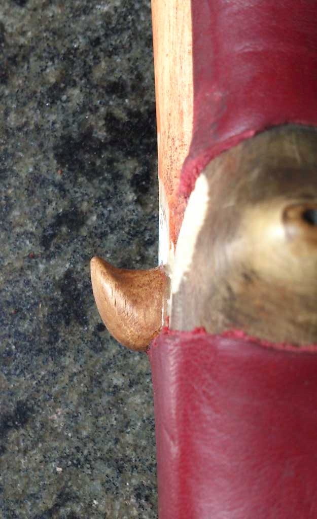

Hallo Allerseits, ich denke, dass ich das Hauptproblem erkannt habe. Schuld am wedeln der Pfeile war mit ziemlich grosser Sicherheit hauptsächlich die Pfeilauflage.
Dadurch, dass die Pfeilauflage links hoch steht, scheinen die meisten Pfeile (vor allem die mit niedrigerem Spine) einen kleinen Schubser bekommen zu haben. Ausserdem dreht der Bogen nach links weg. Nachdem ich die Auflage jetzt nachgearbeitet habe und vorher auch noch ein Stück vom Leder an dieser Stelle entfernt hatte (damit die Pfeile nicht mehr drüber schleifen), kann ich genau die Rohschäfte gerade fliegen lassen, die vorher überhaupt nicht gerade fliegen wollten. Und wenn ich dann zusätzlich noch einen vernünftigen Ablass hinkriege nicht zu locker halte, iss alles gut.
Vielen Dank nochmal für die Ideen und Grüsse - Neumi
