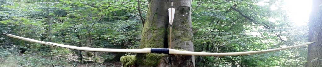

Guten Tag allerseits!
Nun isse fertisch ::) , meine erste Ulme ;D
Erstmal der technische Papierkram:
Material:Ulme, Wasserbüffelhorn, Mittelwicklungsgarn
Länge ntn:67"
Zuggewicht: ziemlich genau 40#@28"
Gewicht inkl. Sehne: 527g
Handschock: Bei entsprechenden Pfeilen gleich null
Finish: Erst polieren, dann mit Leinölfirnis ölen, nachpolieren und nochmal ölen
Noch ein paar Worte zu der Entstehungsgeschichte:
Wie mancher wohl schon mitbekam, ist dies sowohl mein erster Ulmenbogen als auch mein erster gespleißter Bogen.
Tillern war nicht nötig, ich hab den Bauch abgerundet, alles schön gleichmäßig, aufgespannt, noch zweimal geschabt, *boing* passte es ;D
Aufgrund der schmalen Tips biegt sich der Bogen bewusstaußen etwas weniger, außerdem sieht es auf den Fotos so aus, als wäre der untere Wurfarm zu steif. Das täuscht aber, da der von Anfang an ca. 7cm Reflex hatte.

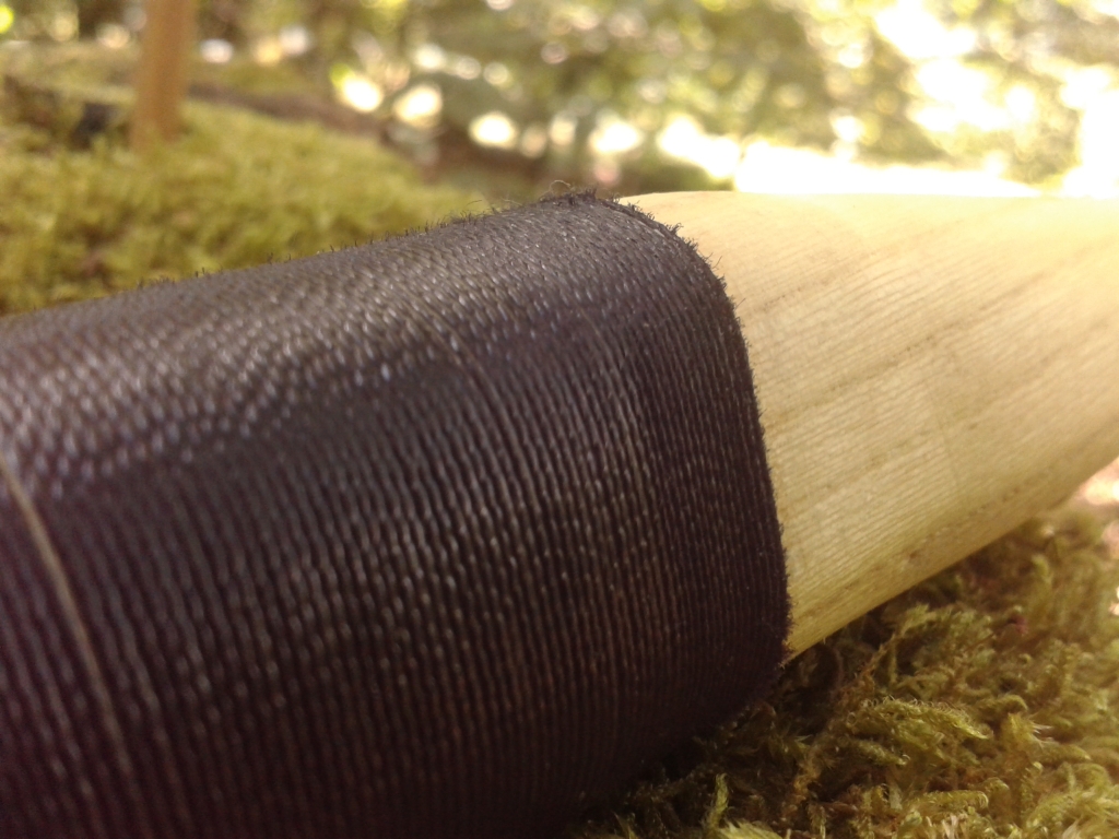

Der Spleiß ist schön unter einer Wicklung versteckt, die auch zugleich den Griff bildet.
Der Bogen hat sehr schmale Tips mit 3,7mm an der Sehnenkerbe bekommen.
Das war erstmal alles, viel Spaß beim Anschauen :)

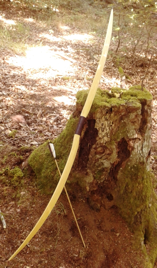

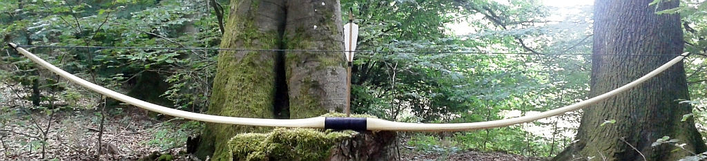

Ungespannt:
Standhöhe:
Vollauszug:

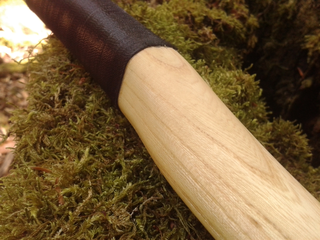

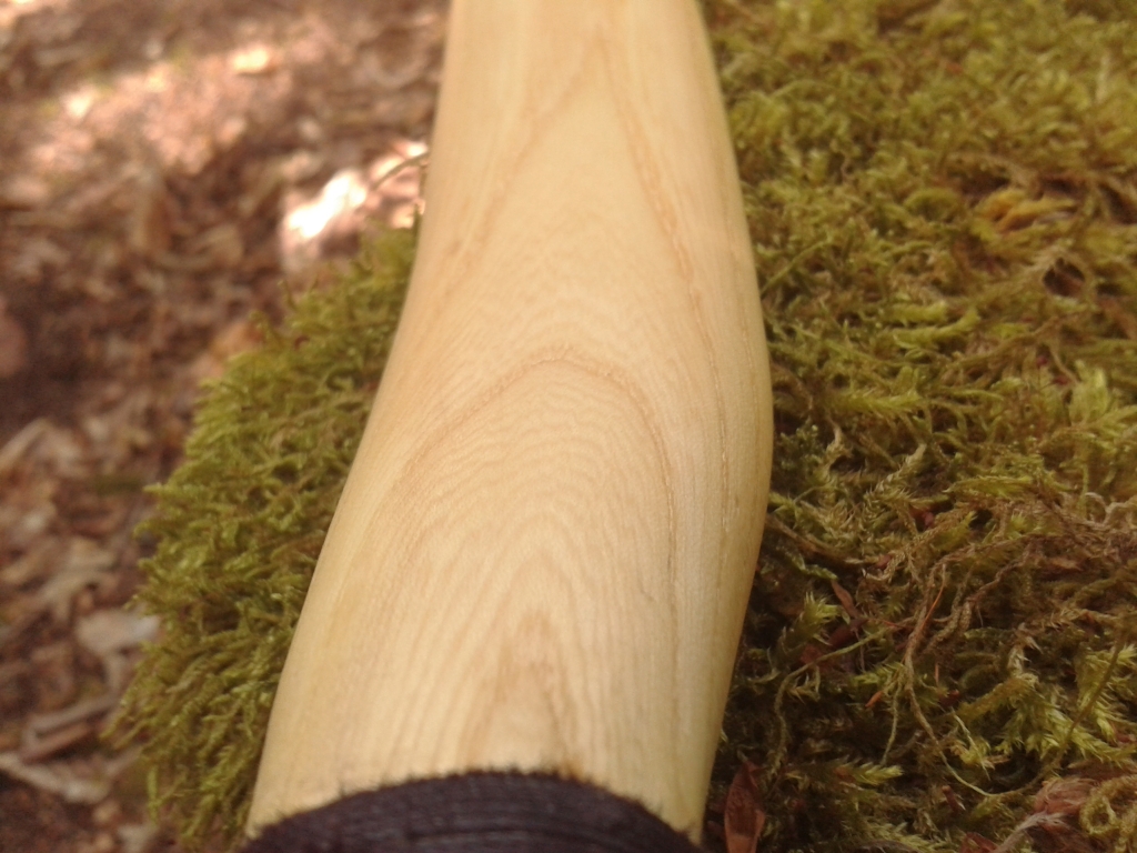

Monatsringe am Griff :) :) ...

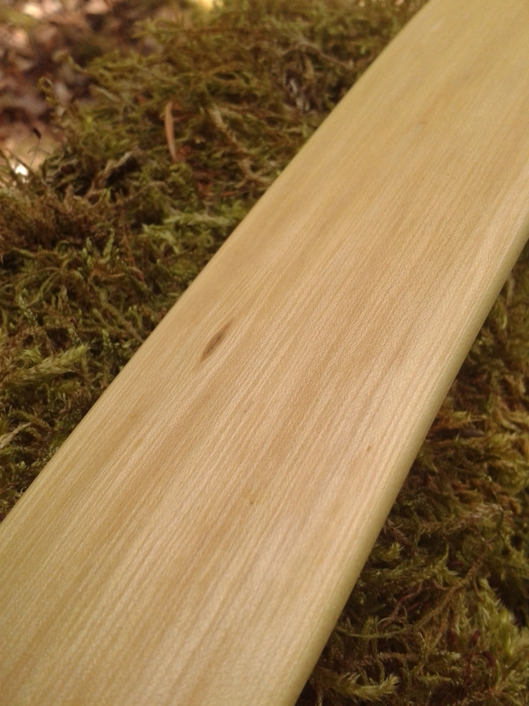

Kleine Fehlstelle am Rücken:

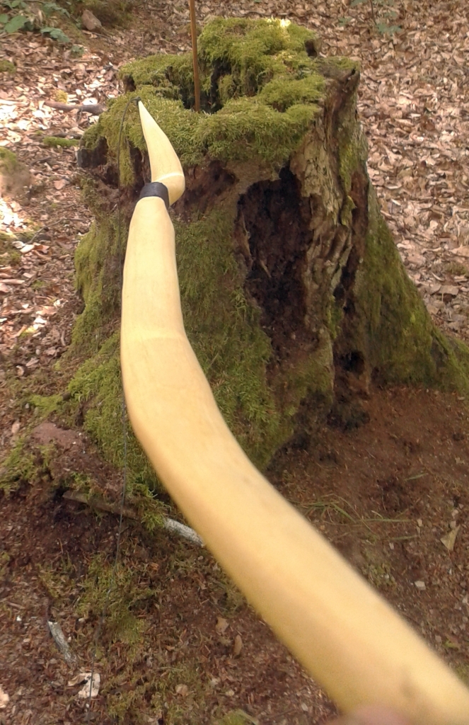

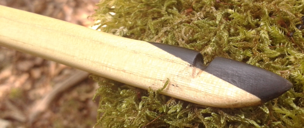

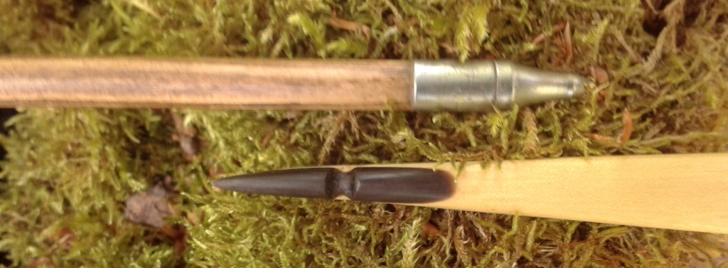

Seitenansicht der Tips:
Und von oben. Man sieht: esE ;D
Kurven(daher auch der Name, cromlin ist walisich für Kurve :) ):

Sehr schön geworden, Gratulation!!!
Sauber gearbeitet, schöner Griff, Klasse.
Bei den Nocken fällt mir auf (vielleicht täusche ich mich) dass die Kerben waagerecht und nicht Schräg verlaufen. Würde ich, falls es tatsächlich so ist, Ändern.
Gruss Matthias

Hi Matthias!
Ja, die Kerben verlaufen waagerecht, dass mach ich bei dünnen Tips immer so :)
Sind aber auch nur so tief wie die Sehne dick, von daher.... :)

Die Tips mache ich bei Overlays auch immer so - wozu sollte man sich sonst die Mühe machen, Overlays aufzukleben, wenn man dann doch seitlich Kerben einfeilen will ? >:) O0

Nun,
die Kerzen laufen ja seitlich ins Holz
deswegen die Frage.

Finde aber auch, daß die Nockkerben bissl zu gerade sind. Mit der Rundfeile bissl schräg hin und her wackeln.
Mach weiter so.

arcus hat geschrieben:Allergrößten "Respekt".
Mach weiter so.
Gruß Arcus
Ja, da geh ich nochmal ran :)
