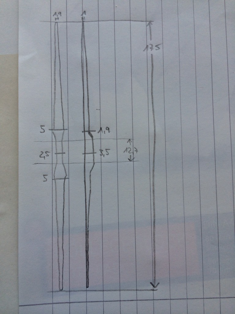

Die Planung:
Angeregt von einer Vorlage aus dem Buch "Praktisches Handbuch für Traditionelle Bogenschützen" habe ich mich für einen amerikanischen Langbogen entschieden.
Das Design spricht mich persönlich an und von meiner spartanischen Übersicht über das ganze Thema erweckt diese Form den Eindruck, dass ich diese als ersten Bogen bewältigen kann.
Nachdem ich versucht habe mich in das Thema Abmessungen, Zugkraft und Auszug einzulesen bin ich mit einer Vielzahl an Informationen überschüttet worden.
Diverse Rechnungen und Empfehlungen habe ich zur Kenntnis genommen und mir einen persönlichen Mittelwert gebildet.
Bei meiner Größe von 178cm und einem vermeintlichen Auszug von 28" habe ich mir vorgenommen den Bogen 175cm lang zu gestalten.
Dies lässt sich auch wunderbar mit meiner Stave vereinbaren.
Die meisten Gedanken habe ich mir bei dem Thema unterer Wurfarm gemacht.
Wenn ich richtig liege sollte dieser etwas kürzer als der obere ausfallen, der Handgriff also etwas versetzt am Bogen sein.
Gemessen vom Fade Out / Fades ist mein oberer Wurfarm daher 78 cm lang, der untere Wurfarm 74 cm.
Hier wäre mir durch eine Bestätigung von Eurer Seite sehr geholfen.
Anbei findet Ihr eine kurze Skizze mit den Abmessungen und der Form: EDIT:

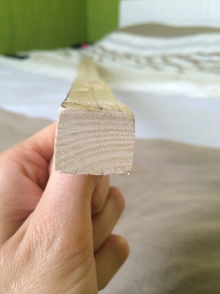

Die ersten Schritte:

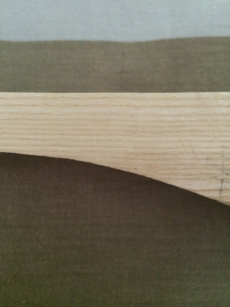

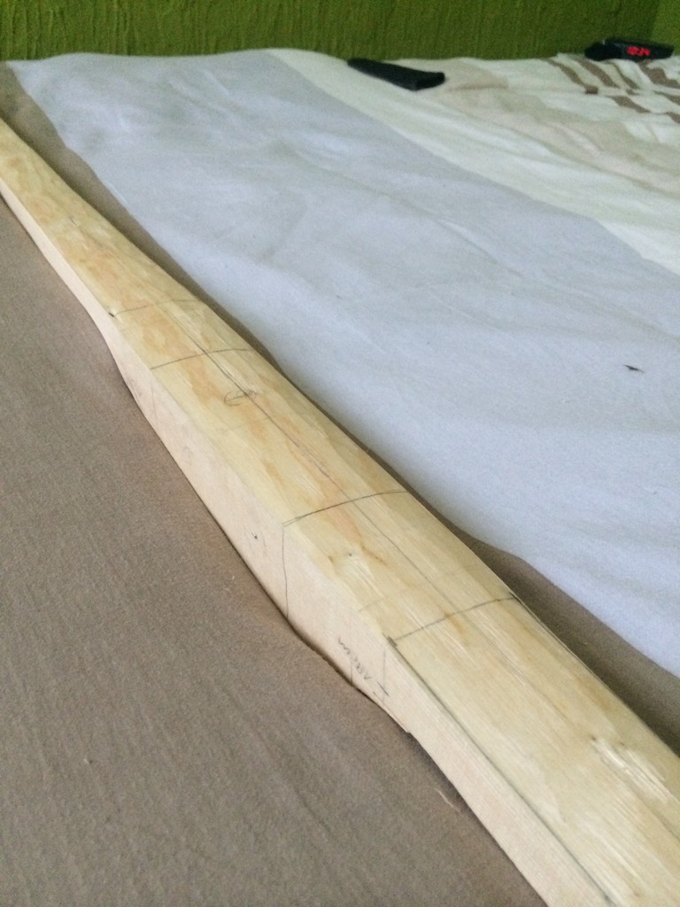

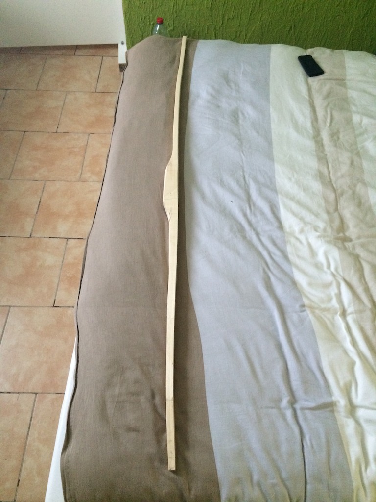

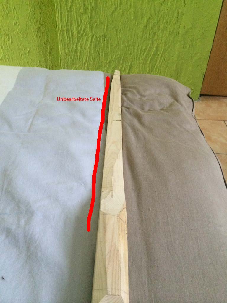

Meine Esche Stave wurde von Gervase bereits bearbeitet und der optimale Jahresring für den Rücken freigelegt.
Das vereinfacht die Sache natürlich ungemein. Für meinen ersten Versuch möchte ich es mir auch nicht all zu kompliziert machen.
Herausforderungen in der Zukunft gibt es noch genug um auch diesen Schritt eigenständig zu meistern.
Als erstes wurde von mir die gewünschte Form angezeichnet.
Im weiteren Verlauf habe ich mit Ziehklinge, Schweifhobel und Ziehmessern bereits einen Wurfarm bearbeitet, sowie mit einer Seite des zweiten Armes angefangen.
Mein ursprünglicher Plan war es, diese Vorgehensweise hier im FC erst einmal abzustimmen.
Vorfreude und Übermotivation haben mich letztes Wochenende allerdings dazu gedrängt doch einfach "ins Blaue" anzufangen.
In den folgenden Bildern kann der aktuelle Stand begutachtet werden.
Jahresringe, Frontansicht: Jahresringe, Seitenansicht am Griff: Rücken - Griff, vorbearbeitet: Seitenansicht: Wurfarm 1, geformt: Wurfarm 2, eine Seite bearbeitet: All diese Informationen sollten euch auf den aktuellen Stand bringen.
In Zukunft werden von mir kleinere Abschnitte der Bearbeitung präsentiert.
Außerdem werden Bilder von meinem Equipment, mir und meiner abenteuerlich Werkbank, welche aus einer Mauer und einem Schraubstock besteht, folgen.
Dankeschön fürs Lesen.

- Roby-Nie
- Beiträge: 974
- Hat gedankt: 73 Mal
- Hat Dank erhalten: 49 Mal
Re: Projekt #1, Einstieg in eure Welt
Hallo Pierre,
na, das sieht doch schon ganz gut aus.
Ich wünsche dir viel Erfolg.
Mach Späne (doch wohl hoffentlich nicht im Schlafzimmer...)
Im März diesen Jahres hab ich mich angesteckt und mittlerweile liegen schon 5 Bögen bei mir auf dem Schrank. Mit jeden gebauten Bogen wirst du ein wenig besser.
Gruss
Roby
Gruss
Roby

- apaloosa
- Beiträge: 2024
- Hat gedankt: 12 Mal
- Hat Dank erhalten: 17 Mal
Hallo Pierre,
herzlich willkommen. In welchem Bundesland bist Du denn zu Hause?
Esche war auch mein erster Bogen. Duch Fehler war's dann ein "Kinderbogen" 25#/28''. Nun haben ihn die Nachbarkinder.
btw, lasse den Griff etwas weicher in den Wurfarm auslaufen, auch auf die Gefahr hin, dass der Griff etwas kleiner/dünner wird. Das kannst Du mit Griffumwicklung (Leder, Schnur....) wieder wettmachen.
VG Harald
VG Harald
Hi und willkommen hier!
Zum Griffversatz; m.M. ist ein symmetrischer Aufbau, d.h. UWA=OWA und letzteren etwas schwächer gehalten sinnvoller.
Gerade bei laminierten, insbesondere FiberglasWAs, erschienen mir sämtliche Bögen mit diesem Arrangement leiser, schockärmer und leichter zu tillern...
Grüße Moe
