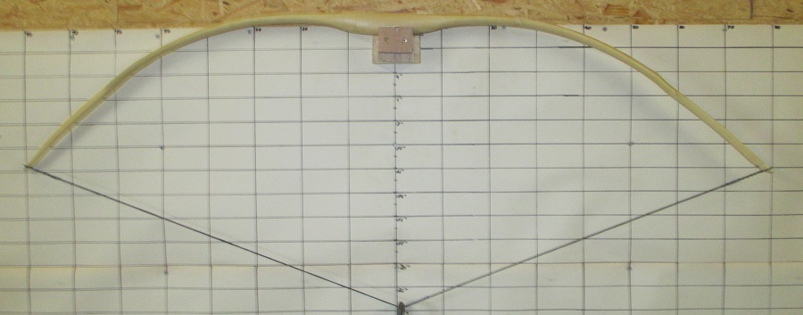

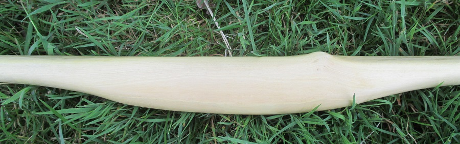

Ich wurde ein wenig vom aktuellen Bogen des Monats beeinflusst ::)
Aber seht selbst
Material: Holler, ca. 8cm Durchmesser ohne Rinde
Länge Nock to Nock: 175cm
Breite an den Fadeouts:4cm am Übergang: 3,3cm
Breite der WA-Enden 1,6cm auf 0,8 an den Nocks verjüngend
Dicke an den Fadeouts:2cm auf 1,6cm am Übergang
Dicke der WA-Enden 1,8cm auf 1,3cm an den Nocks (obere Wurfarm nicht....Seht ihr auf den Bildern warum
Länge Biegenderbereich: 49cm
Länge Enden: 25cm
Wurfarme auf der Bauchseite D-förmig abgerundet
Sehne:10 Strang Dacron
Finish: mehrere Schichten Schellack
Bilder folgen

Standhöhe
Standhöhe

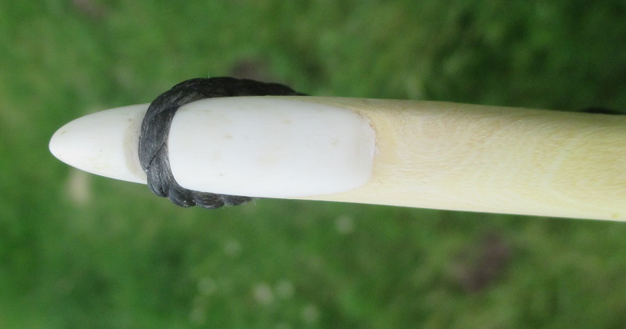

unterer Tip
unterer Tip

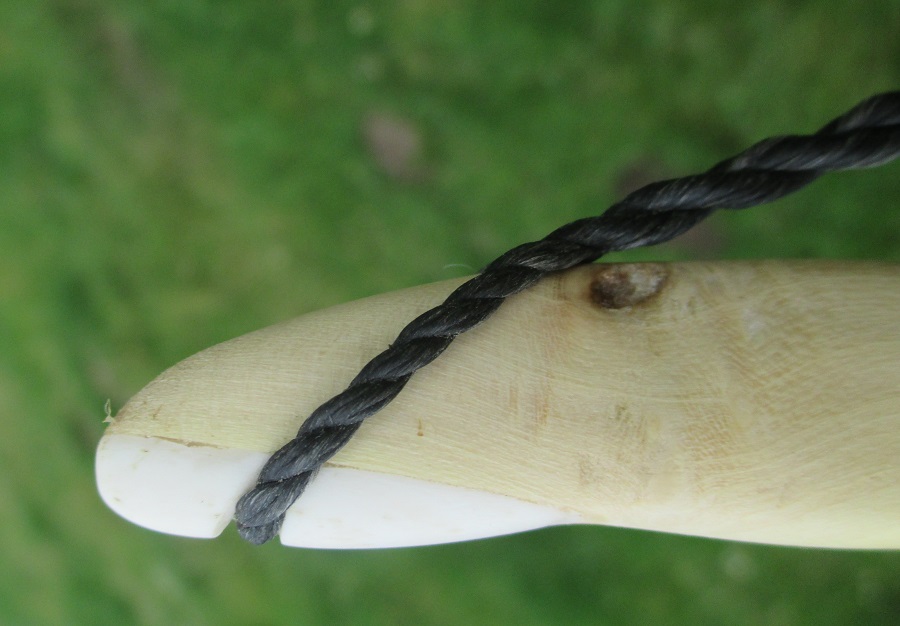

Problemstelle am oberen Tip
Beiträge: 3710
Hat gedankt: 21 Mal
Re: Holler 44#29"
das haste ja schneller gemacht als die Polizei erlaubt,. danke.

Beitrag von Chirsch »
16"
16"
24"
24"
29"
29"
Beiträge: 3265
Hat Dank erhalten: 161 Mal
Re: Holler 44#29"
Beitrag von Benedikt »
Na das sieht doch schon um einiges besser aus :)
Weiter so!
Aber: Ich hoffe mal, dass der Rückenring nur am Tip verletzt ist... ;)
Chirsch
Beiträge: 25
Registriert: 12.12.2013, 00:32
Re: Holler 44#29"
rückenring ist vollkommen intakt .....an dem Tip.....ja da bin ich ein wenig schnell mit dem Zugmesser gewesen aber da ist der wurfarm wegen des Loches sowieso dicker du biegt nicht....müsste also halten

achja die Tips sind aus Knochen....kommt aus dem Suppentopf ;D
