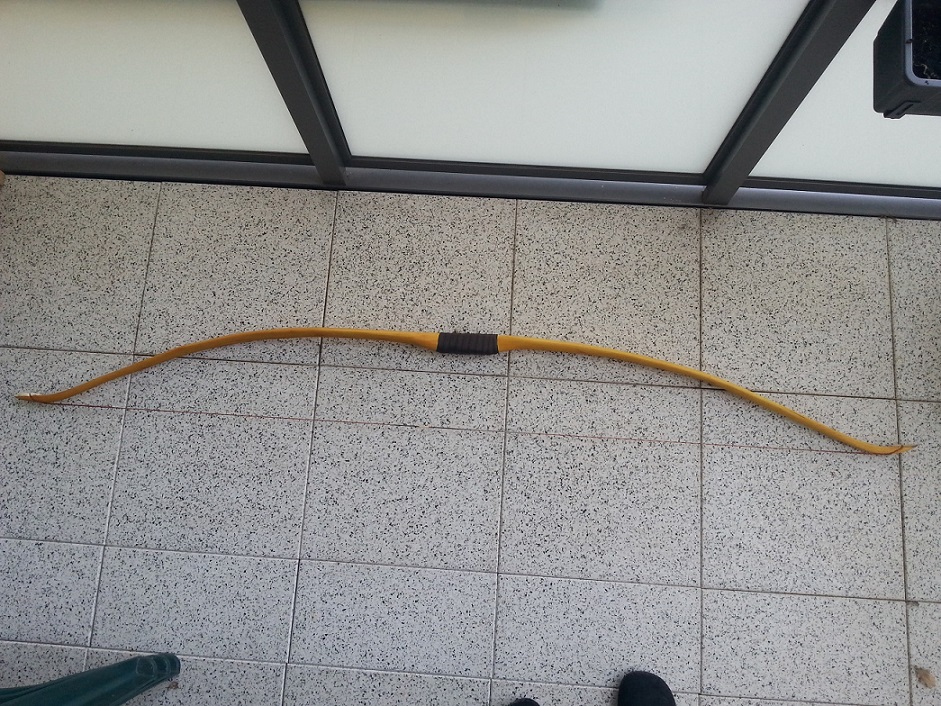

So... da issa! Mein erster Bogen! Nachdem ich vor ungefähr 3 1/2 Wochen infiziert wurde, habe ich das große Glück gehabt, letztes WE bei Bruno Ballweg noch in einen Bogenbaukurs zu rutschen. Klar, ganz ohne Hilfe wäre noch cooler gewesen, aber diese Gelegenheit musste ich ergreifen. Und der Kurs war echt klasse (sehr zu empfehlen!!!).
Da ich 30'' ziehe, hatte Bruno den Stave schon auf Länge und ganz grob auf Kontur vorbereitet und die Recurves angedämmt. Erster Tag: Material abgetragen und getillert, Abends noch die Hirschhorntips aufgeleimt. 2. Tag Tips fertig machen, Oberfläche/Finish, Lederwicklung für das Griffstück, Sehne bauen, 2 Pfeile bauen und Probe schiessen.
Ergebnis:
Flachbogen aus Osage
Horntips
angedämpfte Recurves
Länge ca. 74''
Zuggewicht ca. 47 - 50# bei 30''
Das Ergebnis mag noch sehr unbeholfen aussehen, aber es ist ja auch der ERSTE !!!

Schick schick! Aber mit Ballweg als Anweiser nicht anders zu erwarten
Re: Mein erster selbstgebauter (Flach-)Bogen
Starkes Teil!!!
Aber nen Foto vom Vollauszug und vom entspannten Bogen in der Seitenansicht würden mich interessieren.

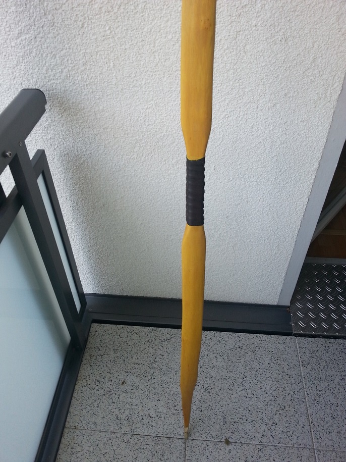

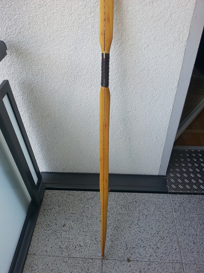

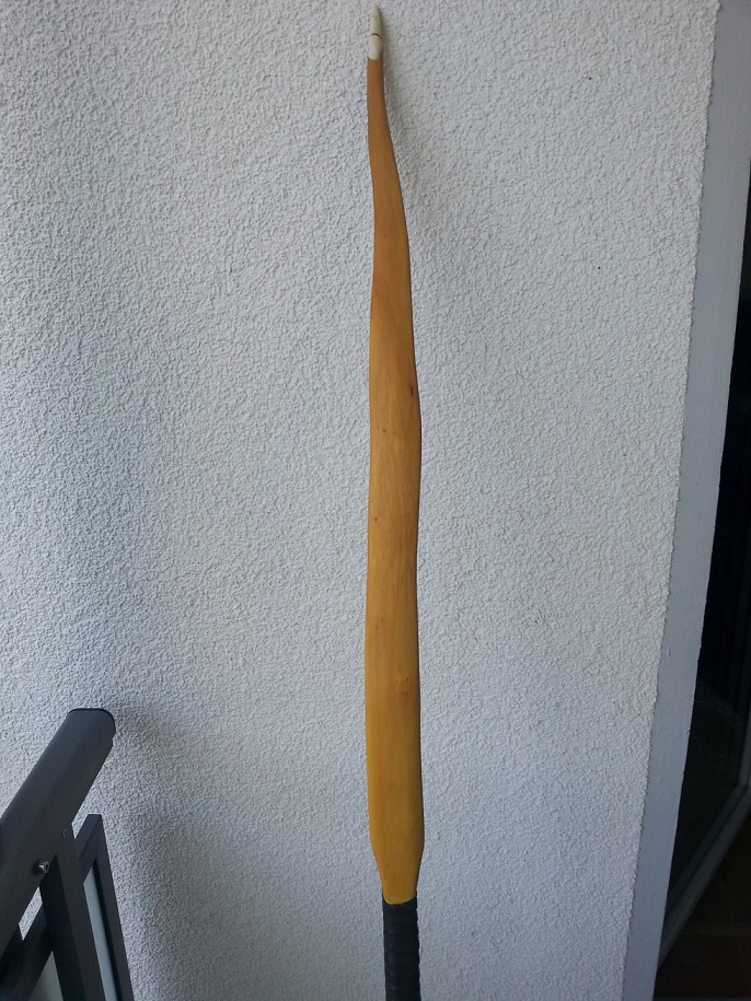

Also, hier kommt er noch einmal abgespannt. Vollauszug kann ich erst nach dem WE liefern.
Sehr schön und für den ersten Bogen durchaus beachtlich. Wo sitzt der Griff? Und wie sieht es mit dem Handschock aus?
