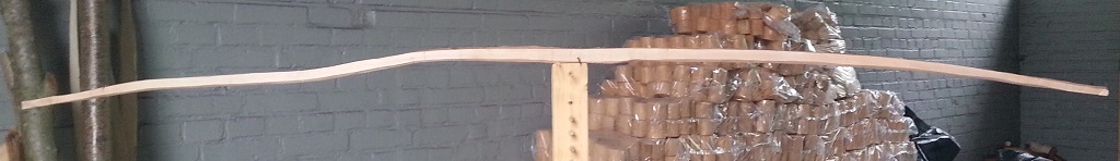

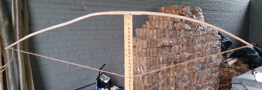

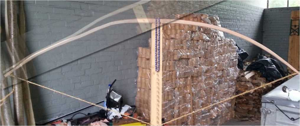

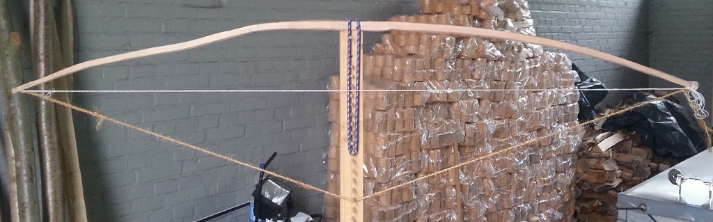

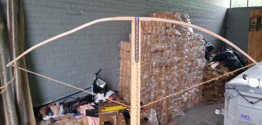

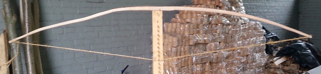

Ich habe nach langer Zeit und viel Bruch auch mal wieder einen Bogen soweit gebracht, dass ich ihn auf den Tillerstock spannen konnte.
Leider war das Stück Holz eher suboptimal. Es war der Deflexe Teil eines Haselstämmchens (das Reflexe habe ich beim Bodentiller zerbrochen ::) ) und hat im oberen Wurfarm eine Welle.
Eigentlich sollte es ein ELB-artiges design nach Blacksmith werden ;D (danke für deine Tolle Anleitung im Howto) leider ging das im oberen Wurfarm nicht, weil der Rücken das so wie ich wollte nicht hergab.
Zu den Daten:
183 cm Hasel vom Januar 2014
leicht asymetrischer Griff (3 cm oberhalb und 7 cm unterhalb der Mitte), 155 mm Fadeout.
Dicke 3 cm im Griff 2,5 cm am Beginn der Fadeouts dann linear auf 12 mm an den Tips.
Breite der Wurfarme ist auf 61 cm paralel (30 mm) und nimmt dann über die letzten 30,5 cm auf 12 mm an den Tips ab.
Beim Tillern habe ich den Bogen so ausgerichtet, dass beide Wurfarme auf gleicher höhre sind, wenn der Bogen abgespannt ist. Ab Standhöhe ist dann der linke (obere) Wurfarm immer ca. 10 mm weiter unten (biegt stärker).
Mit dem rechten Wurfarm bin ich zufrieden aber der linke macht mir probleme, weil die Welle mir die Beurteilung sehr schwer macht.
Kann ich den so lassen?
abgespannt

Danke schon einmal im Vorraus für eure Mühen.

Hu, sieht ja fies aus, der Knick!
da trau ich mich mangels Erfahrung noch nix sagen, außer viel Glück ;)

Hatte auch grad vorhin noch sonen Hasel-Kameraden in der Mangel... und der hat bei seinem Knick bei ganzem Auszug so toll die Knitteritis bekommen, dass ichs sein lasse.. . .
Also, auch wenn ich dem Haita eigentlich schon aus Prinzip nie widerspreche - ich tät den Bogen ja jetzt noch nicht gleich weiter ausziehen, bevor die Stelle nicht kompensiert ist und er ein klein bisschen gleichmässiger biegt.
(Schon klar, dass man dem Bogen nicht allen Schmackes wegschmirgeln will - genau das war auch mein Ziel gewesen....nicht schon wieder alles auf die üblichen 22 - 25ups runtertillern.... tja, dafür hab ich jetzt gleich gar nichts mehr zum tillern:-\
Is voll blöd, wenn so ein Bögelchen aufgibt bevor es den ersten Schuss abgefeuert hat....

Lena der Knick ist nur optisch, theoretisch biegt er sich schon relativ gleichmäßig ;)

Bei erster Betrachtung würde ich gesagt haben, dass mir der griffnahe Knick Sorgen machen würde. Aber auf den zweiten Blick und unter Berücksichtigung der Beiträge von Haitha und Benedikt kommt es mir auch so vor, als ob der Tiller des oberen Wurfarms in Ordnung ist.
Mal sehen, ob das, was ich jetzt sage, richtig ist: Wenn der obere Wurfarm stärker biegt als der untere (bzw. umgekehrt wenn der untere Wurfarm weniger stark biegt als der obere), dann heißt das doch, dass der untere Wurfarm stärker ist, nicht wahr? Demnach hättest Du ja beim Schießen das leichte Abheben des Pfeils von der Pfeilauflage oder vom Handrücken. Damit hättest Du ja ein perfektes Ergebnis. Dementsprechend müsstest Du also genau so weitermachen können, bis Du Deinen gewünschten Auszug erreicht hast.
Respekt und viel Erfolg weiterhin!

Ich finde im Stück nach dem Deflex am Griff arbeitet das Holz zu wenig.

...für mich sieht es optisch so aus,als ob der Knick auch dünner wäre als die Bereiche links und rechts davon.Das darf natürlich nicht sein,zumindest müsste die Stelle dann breiter sein.Falls der Knick wirklich dünner ist,solltest Du den WA links davon weiter schwächen und entsrechend den rechten Wa dann auch.Nach meiner Erfahrung können deflexe Stellen dicker und reflexe dünner sein,im Verhältnis zum linearen Dickentaper!
Viel Glück ! Stefan

Huiuiui
Da haste dir ja direkt ne Aufgabe geangelt.
Auf den fotos siehts aus als ob der knick mitgeht aber ob das im verhältniss zum rest stimmt?
Wie wärs wenn du nen Kumpel ausziehen lässt, oder vorm spiegel geht auch. Dann lässt sich das besser beurteilen. (Optimal wäre ne umlenkrolle am tillerstock o.ä)
Viel Erfolg Andy

Ich denke, du solltest akzeptieren, dass du diesen Knick immer sehen wirst und das ist auch gut so, schließlich ist das Holz so gewachsen.
Ein besonderes Stück Holz wird immer einen besonderen Tiller ergeben, mir gefällt's ............

den Reflex nach dem Knick im linken WA würde ich wenigstens gerade ziehen, weiter aussen biegt fast nichts.
Der Hauptteil der Biegung kommt aus dem Bereich um den Knick, ich weiss nicht, ob dass so gut ist?
Entspanntes Bild wäre noch interessant.
