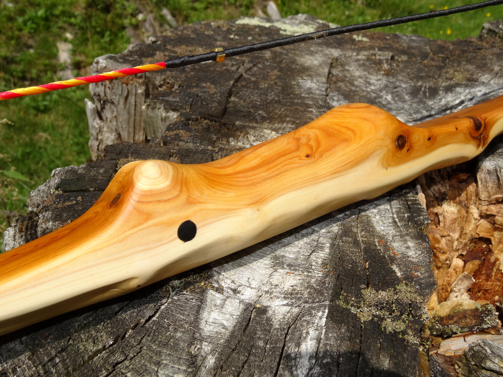

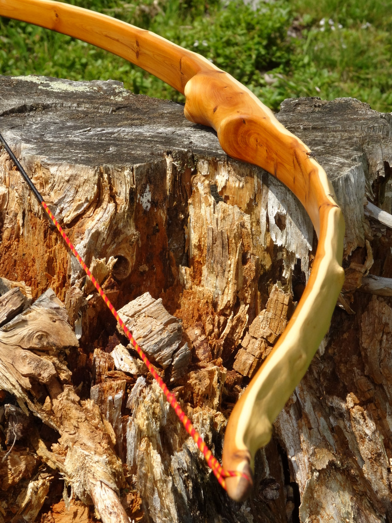

Hatte ein bisschen Zeit zum Bogenbauen. Gerne zeige ich euch was dabei entstanden ist.
Sie biegt sich schön mit den weiblichen Formen. 500 Pfeile hat Sie schon auf den Weg ins Ziel geworfen.
Eine Ast-Stelle ist unter Beobachtung (Bild1). Geflippte Enden mit Hilfe der HLP gebogen.

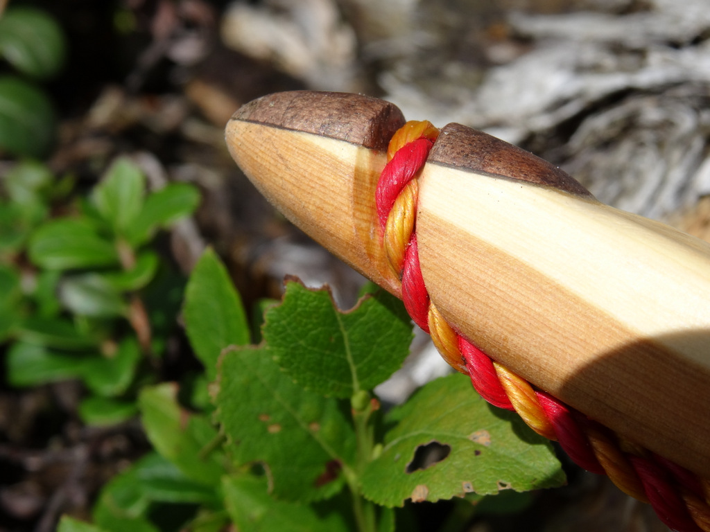

Material: Eibe, Baumnuss -Tips, Ebenholz
Länge(ntn): 53 "
Zuggewicht: 48#@28"
Set: 3 "
Gewicht (mit Sehne): 520g
Sehne: 12 Strang B50
Finish: Leinölfirnis mit Antikwachs

Sieht gut aus ich hätte etwas angst vor kerndelamination aber das wird sich zeigen !
Chic ist er auf jeden fall. Doll ;)

Wow, der gefällt mir richtig gut! Der Griff ist ja optisch ein Traum. Auch die Oberfläche sieht richtig schön handschmeichlerisch aus. Sehr, sehr schön!

Sehr schöner Bogen. Der Griffbereich ist wohl nicht nach meinen persönlichen Vorlieben, muss er aber auch nicht. Tiller sowie Verarbeitung sehr gut.

Bin ziemlich überrascht, dass man so einen kurzen Bogen mit steifem Griff bauen kann. Mal schauen ob ich mir da was abgucken kann ;) Ich habe ja bei gleicher Länge trotz mitbiegendem Griff totale Probleme mit dem Sehnenwinkel.

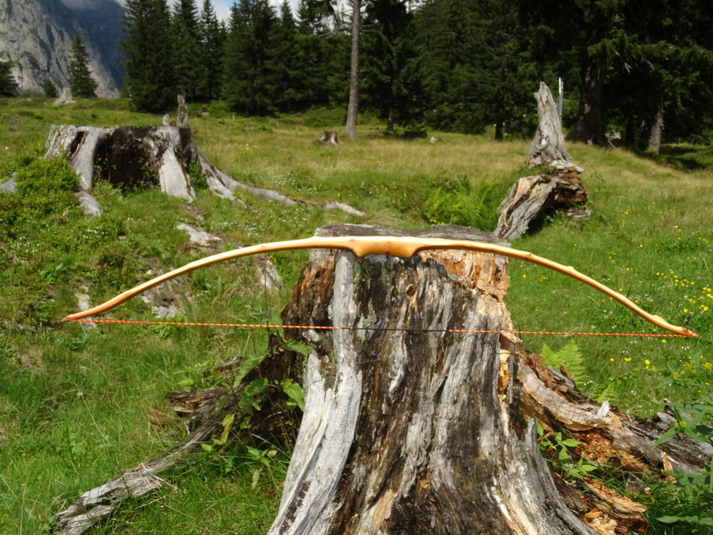

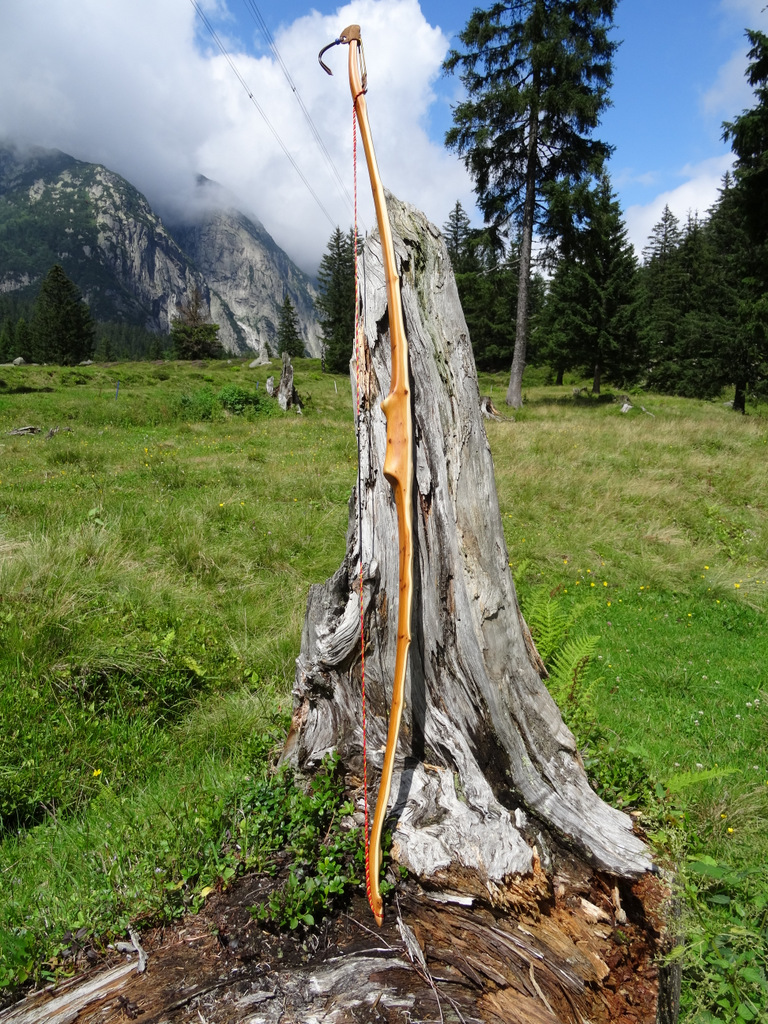

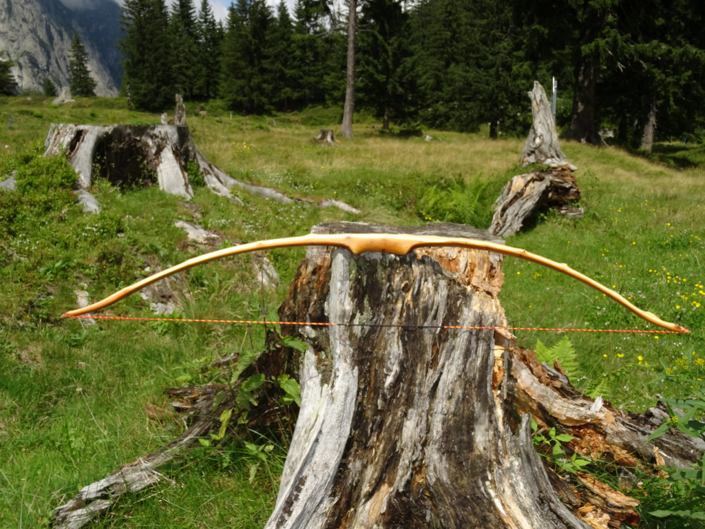

Die Bilder im 2 thread (Bild 2 und 4) könnte man sich als Desktophintergrund gut vorstellen, einfach super Bilder.

Sehr schöner Bogen, Griff wäre auch nicht meins, sieht aber sehr bequem aus, vom Finish ganz zu schweigen!

Schöner Bogen, sehr saubere Verarbeitung und tolle Fotos, auch wenn ich mich anschließen muss beim Griff. Der ist nicht so meins.

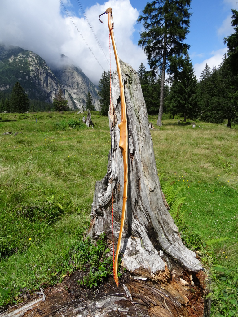

Es freut mich sehr dass Euch das Weibchen gefällt. Die Bilder habe ich auf dem Grimselpass in der Schweiz aufgenommen.

Schöner kurzer Eibenbogen und ne erfrischende Abwechslung. Der Griff gefällt mir, wär mit shelf noch besser gewesen - der Ast nicht so sehr... denke, der wird dir noch Probleme bereiten.
Im zweiten thread bin ich mir bei Bild 2 noch unsicher, ob mir da jetzt das Panorama oder der Bogen besser gefallen soll... :P
