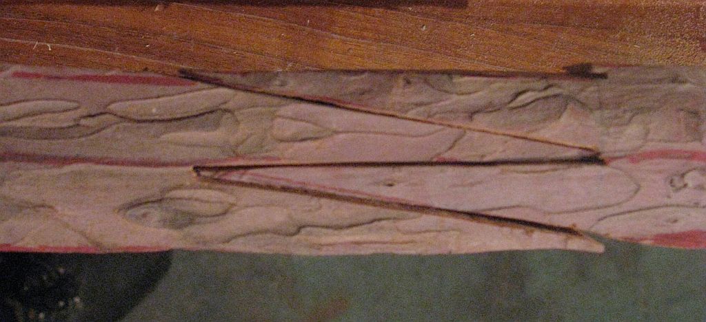

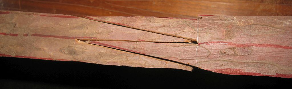

Wo, wenn nicht hier? Ich möchte einen Z-Spleiss kleben:
Breite des Spleisses: 4cm
Länge 10cm
Der Spleissbereich soll/muss steif bleiben.
ineinander geschoben...

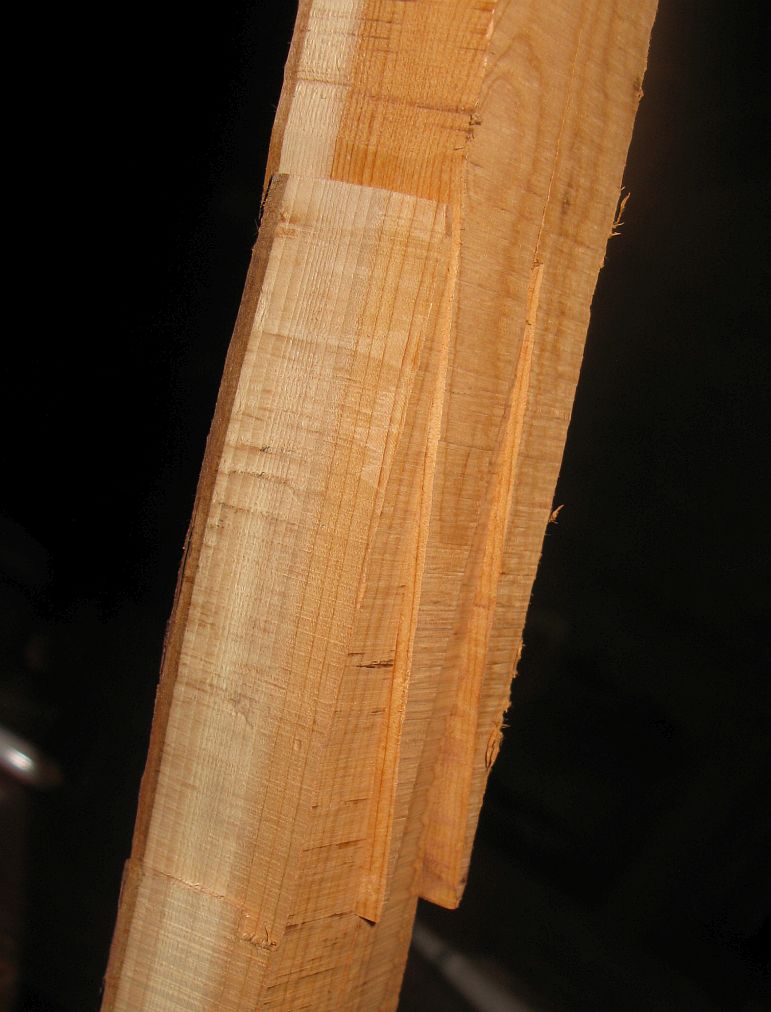

Die Passung ist nur durch ineinander Klopfen zu erreichen, also Holz an Holz. Bis auf eine Seite, wo ein Spalt ist.
Durch eine Zwinge schliesst sich auch dieser Spalt.

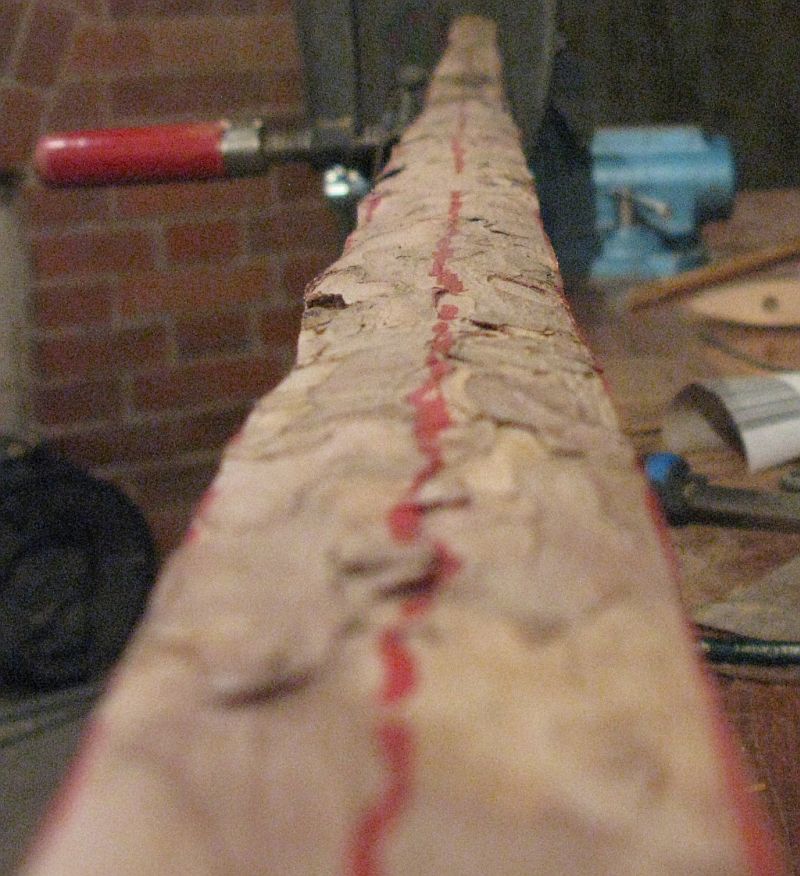

Mein Problem ist und meine Frage an Euch: Die Mittellinie zieht ein bisschen nach rechts. Wenn ich den Epoxy in der Fuge habe und das Ganze etwas nach links auf Linie drücke...Würde der abgebundene Kleber den Spleiss so halten können, dass der Rohling in der Mittellinie bleibt?
Oder sollte ich die Spleiss-Passung doch noch weiter bearbeiten?
Ich habe die Befürchtung, dass mir zuviel Material verloren geht und der Mitteldorn des Z-Spleisses immer kürzer wird (beidseitig).
Oder ist das allgemein beim Z-Spleiss so, dass man die Ausrichtung der Mittellinie durch die Einkürzung des Mitteldorns steuern kann/sollte?
Zur Verdeutlichung nochmal das Foto:

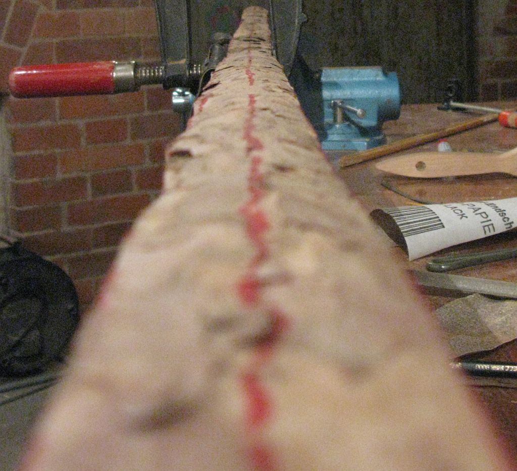

Und die Mittellinie:
Hier ist der Knick in der Mittellinie am Spleiss deutlich...
Hier ist der Rohling auf Linie. Ich drücke das vordere Spleissbillet mit der Hand etwas nach links...

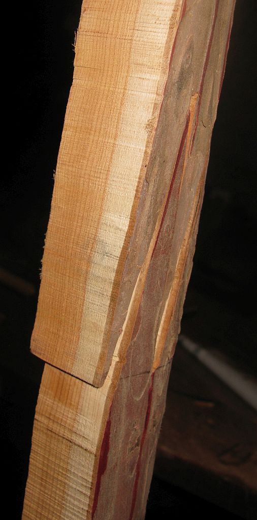

Ein kleines Setback ist geplant...
Von unten....
Von unten....
ZU dem Linien-Problem, momentan betrete ich beim Spleissen Neuland. Daher bin ich etwas ratlos ??? Sollte ich es bei dem sanften Seitendruck belassen und es einfach verkleben, oder doch noch nachbearbeiten?
Am End biegt sich das Ding doch wieder aus der Linie...

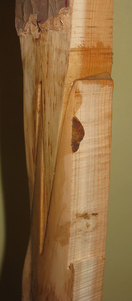

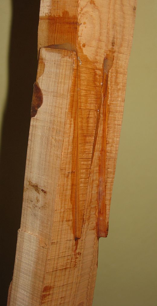

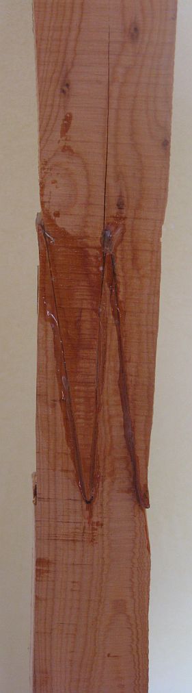

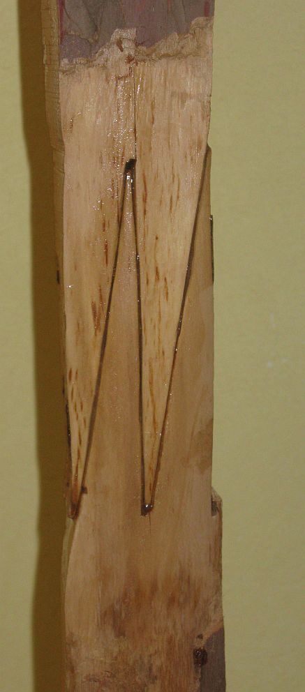

Ich habe den Spleiss jetzt gemacht und dabei verschiedene Erfahrungen gemacht, die ich hier noch mitteilen wollte.
Beachten: Es war mein erster Spleiss überhaupt! Daher ist es auch etwas anders gelaufen, als ich es gern gehabt hätte.
Als erstes muss man sagen, dass es nicht gut war, den Spleiss so passgenau zu machen, dass er nur durch Klopfen ineinander ging.
Dadurch hat sich beim einspleissen mit dem Kleber ein Riss gebildet.
Dadurch, das ich zuerst eine dünne Schicht Epoxy auf die Fügeflächen gegeben habe, hat sich eine feste Schicht gebildet. Die hat dann das passgenaue spleissen verhindert, nachdem ich noch eine Ladung drauf gegeben habe. Dadurch hat sich der Stamm aufgespalten. Sicherlich waren auch die geringen Temperaturen in der Werkstatt unterm Dach mit verantwortlich. Gesägt habe ich den spleiss bei Aussentemperaturen um die 20 Grad...
An der einen Seite auf 6cm, auf der anderen auf 3cm... :( Ein durchgehender Riss ist aber nicht so schlimm. Außerdem kann ich hier wirklich noch etwas Epoxy einföhnen.
Ein Spleiss sollte also doch noch etwas Spiel haben, wenn man Epoxy benutzt.
Die Frage, ob der Kleber eine Ausrichtung halten kann ist positiv zu beantworten. Ja, es funktioniert!
Das Ganze habe ich dann bei 40Grad über 12 Stunden stehen lassen. 3 Stunden reichen ja da eigentlich. Laut UHU erreicht der Klebert erst nach 48 Stunden Endfestigkeit. Werde das Ganze noch mal ne halbe Stunde bei 120 Grad tempern.

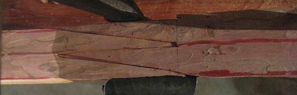

So sieht der Spleiss aus:
oben
oben
unten
unten
schräg oben
schräg oben
der kleine setback ist drin
aber auch ein kleines durchgehendes "Ast"Loch jeweils dort wo eine Spleiss-Spitze durch die Stopperwirkung des Klebers steckenblieb. Ist meiner Meinung nicht so schlimm, da die Spleissverbindung eh steif bleiben soll.
Achso, eine Erfahrung noch...nicht bei Temperaturen unter 15 Grad arbeiten und die kleine mitgelieferte Mischwanne ist einfach nur lästig! ;)
